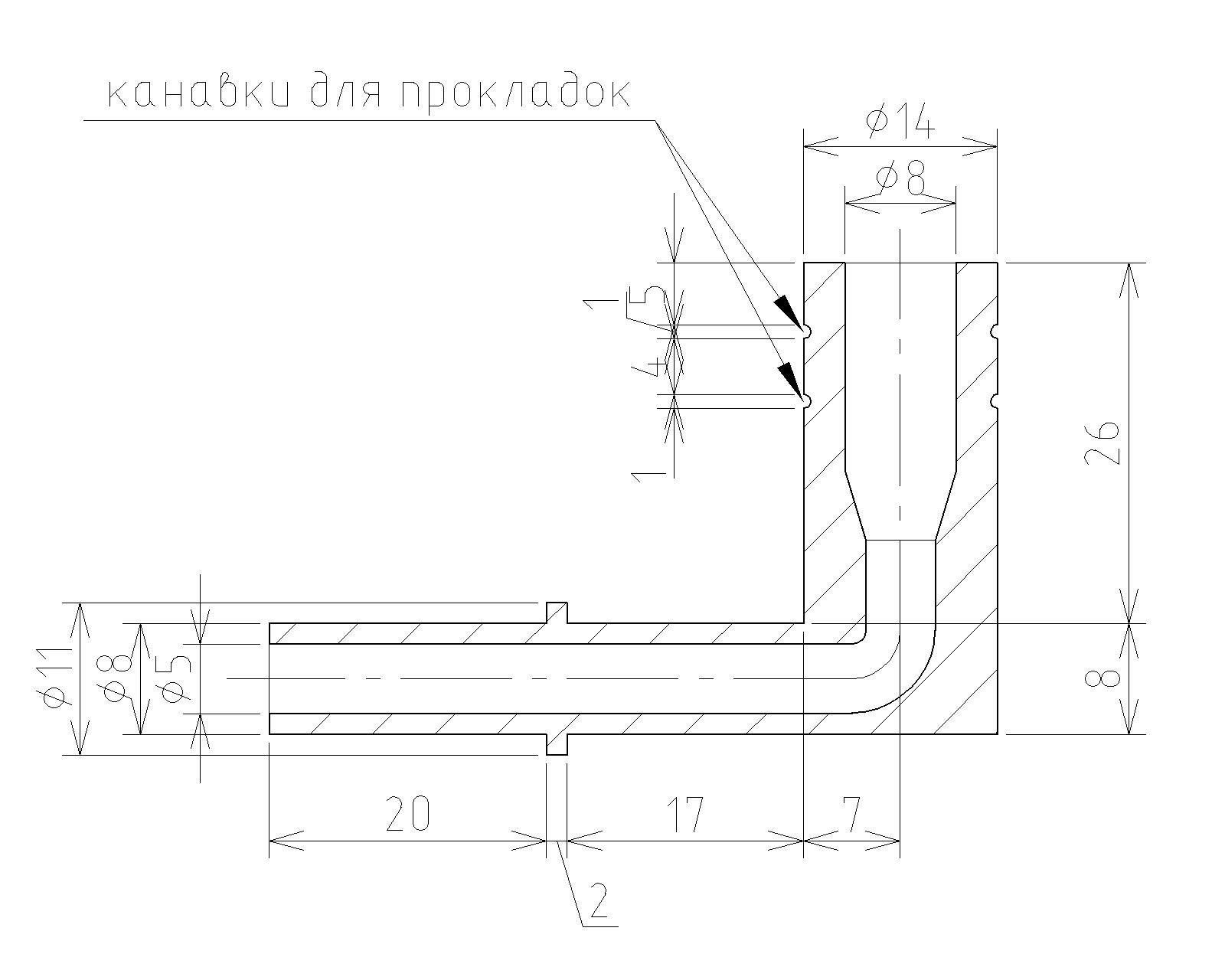

MarsikusДата: Пятница, 20.11.2015, 15:05 | Сообщение # 24
Есть хотябы присоединительные и габаритные размеры штуцера, или эскизик на салфетке какой? Я штуцер еще не сломал smile но почертить и помоделировать охота.
Добавлено (20.11.2015, 15:05)
Реверс-инжиниринг по картинкам...
Я не сильно налажал с размерами? Подскажите диаметры, если у кого хоть поломанный штуцер на руках есть не далеко smile
viperДата: Пятница, 20.11.2015, 16:32 | Сообщение # 25
это был мой чертеж для токаря. В итоге канавки под прокладки ест-но должны быть глубже чем у меня нарисованы. Угол наклона между верт. и горизонт. трубками около 10 градусов. И еще какие-то косяки были, уже не вспомню.
В итоге отдал токарю склееный поломанный штуцер и он сам снял размеры.
