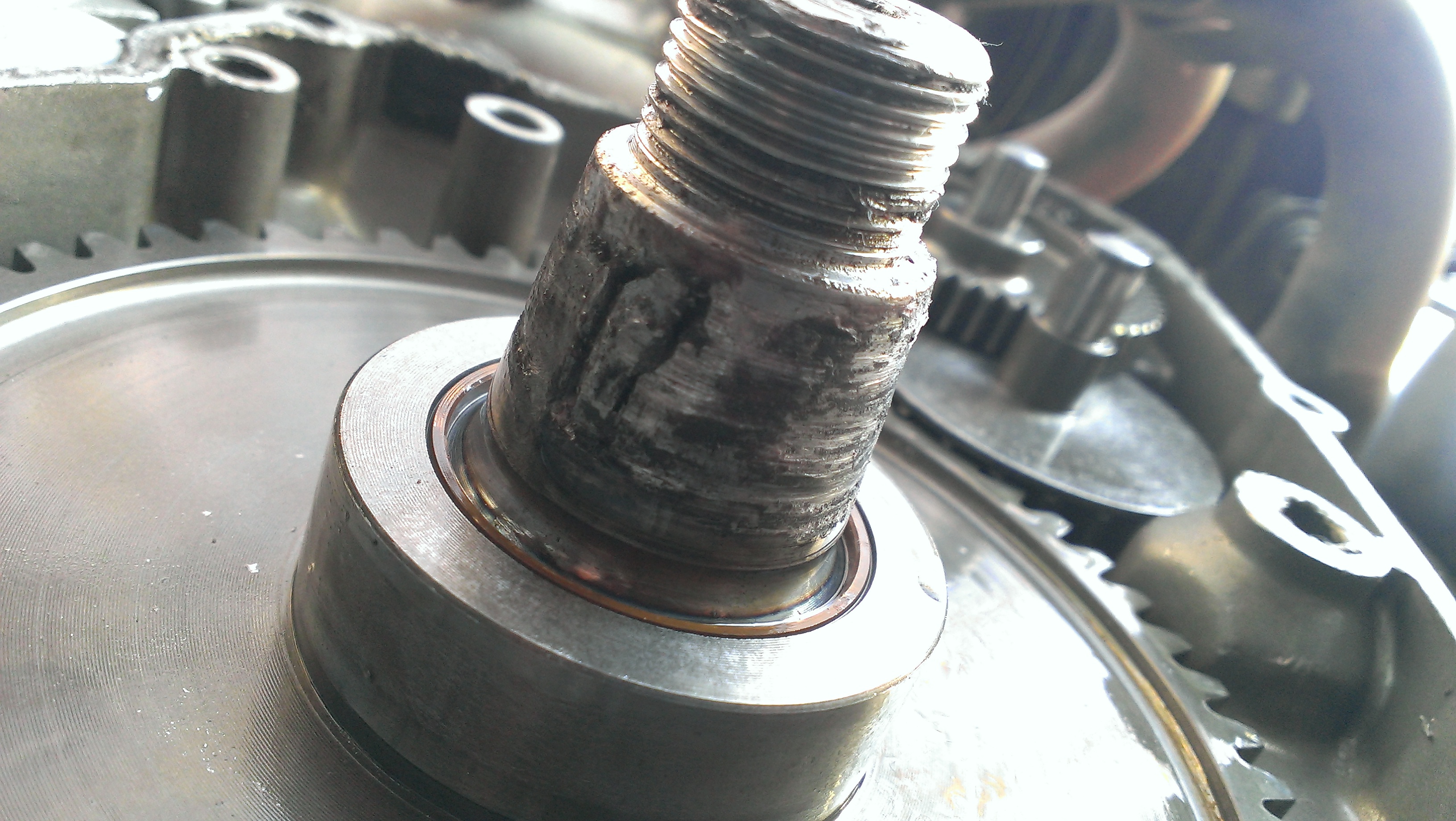

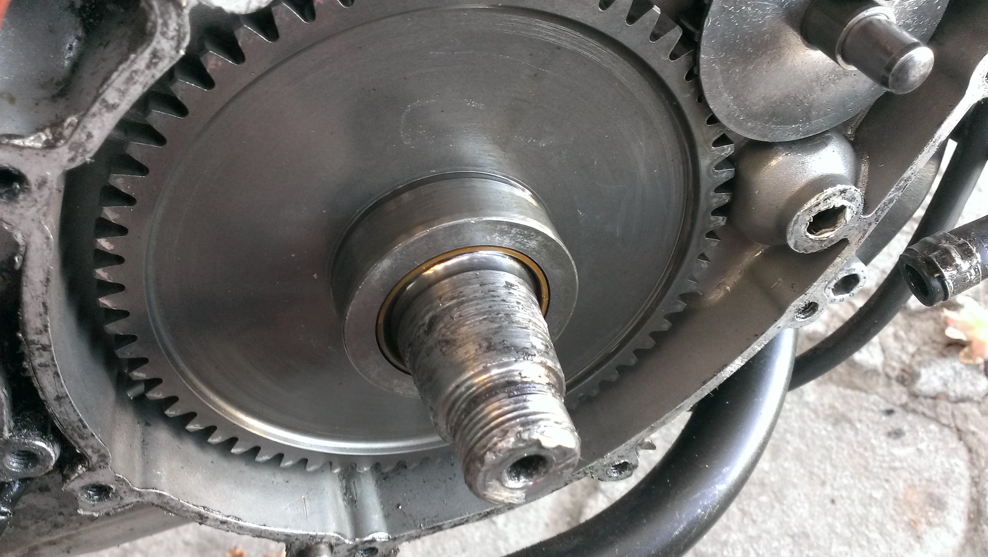

У меня вопрос. Ни у кого посадочное место шпонки на валу не разбивало? А то у меня там такая дырка ЗИЯЕТ разбитая! Вот думаю чем пахнет.. Заменой вала?? Как бы , не хотелось .. Брал мот уже с разбым гнездом! Домой доехал и заглох! Тоже перелопатили пол мота! Вычистили фарсунки , заменили топливный и воздушный фильтра! А заводится он не в какую! Добрались до магнеты а она на сантиметр убежала от должного!

Прям болезнь какая то....может тоже обгонку меняли? и недотянули.Если большая дырка на валу эт плохо.как вариант ступенчатую шпонку выпилить.Ну замена вала это слишком,а вот разборкой мотора это грозит,для того чтобы фрезернуть на валу паз под больший сегмент и прострогать в роторе шире шпонпаз(ну это чтоб по хорошему сделать.Еще я делал людям шпонпаз напротв старого на цапфе колена ну и на роторе соответственно шпонпаз напротив строгал, это для того чтоб не ослаблять ротор широким шпонпазом.

Ну вот завтра сниму. Посмотрю на сколько глобальная проблема! Я видел перед предыдущим сбором , там довольно сильная проблема уже была! Но нужно было ехать домой, и не было времени заниматься этим! Но видимо нужно было пробовать тогда это решить! Как говорится 'после драки')) Теперь уже буду лечить его ..

Yarry. Байк брал с рук. С такой проблемой уже. Но не видел колено . Сегодня вскрыл и посмотрел . Вал уже не однократно ЛАТАН. По мимо всего кто-то Очень "ТОЛКОВЫЙ" мастер - РУКИ КРЮКИ. Так как в начале резьбы, явные удары молотка .. И с последней сорваной шпонкой. СЛЕДЫ по всему валу и понятное дело по ротору . Сегодня смотрел мастер по моторам .. Нужно разбирать мотор , вынимать вал , и протачивать конус ... По тому как там такие следы остались ... И сажали на ЛОКТАЙТ только красный... Хотя может и не сажали вообще не на что ...Фотки позже кину

Как бы вот что имеем..

Грустно! Вал действительно нужно снять.
У меня проблема была похожая, но шпонку проворачивало не вокруг всего вала. Примерно на половине конуса шли глубокие задиры, но у меня эти задиры сняли болгаркой (естественно не ровно и нарушили конусность). Да еще практически полностью срезало грань на постели шпонки. Вообщем жопа...
Будешь протачивать вал и ротор, подумай как компенсировать уменьшенный диаметр конуса вала и увеличенный диаметр конуса ротора. Ставить ротор надо не просто на красный локтайт, а на Локтайт 648 (сверхсильной фиксации) и локтайта не жалеть.
Тебе также понадобятся:
1. Прокладки
2. Локтайты и пасты согласно мануала (могут быть заменены на аналоги)
3. Новая шпонка, это важно! ОЧЕНЬ ЖЕЛАТЕЛЬНО ОРИГИНАЛЬНАЯ!
4. Возможно болты и шайбочки.
Если будешь заказывать новое колено, озаботься новыми вкладышами.
Очень советую делать самому, строго по мануалу, сервисмены в мануал заглядывают только тогда когда дурацкие идеи заканчиваются, на авто и китайских скутерах это прокатывает, на нормальной технике, ведет к дорогому и преждевременному ремонту.
