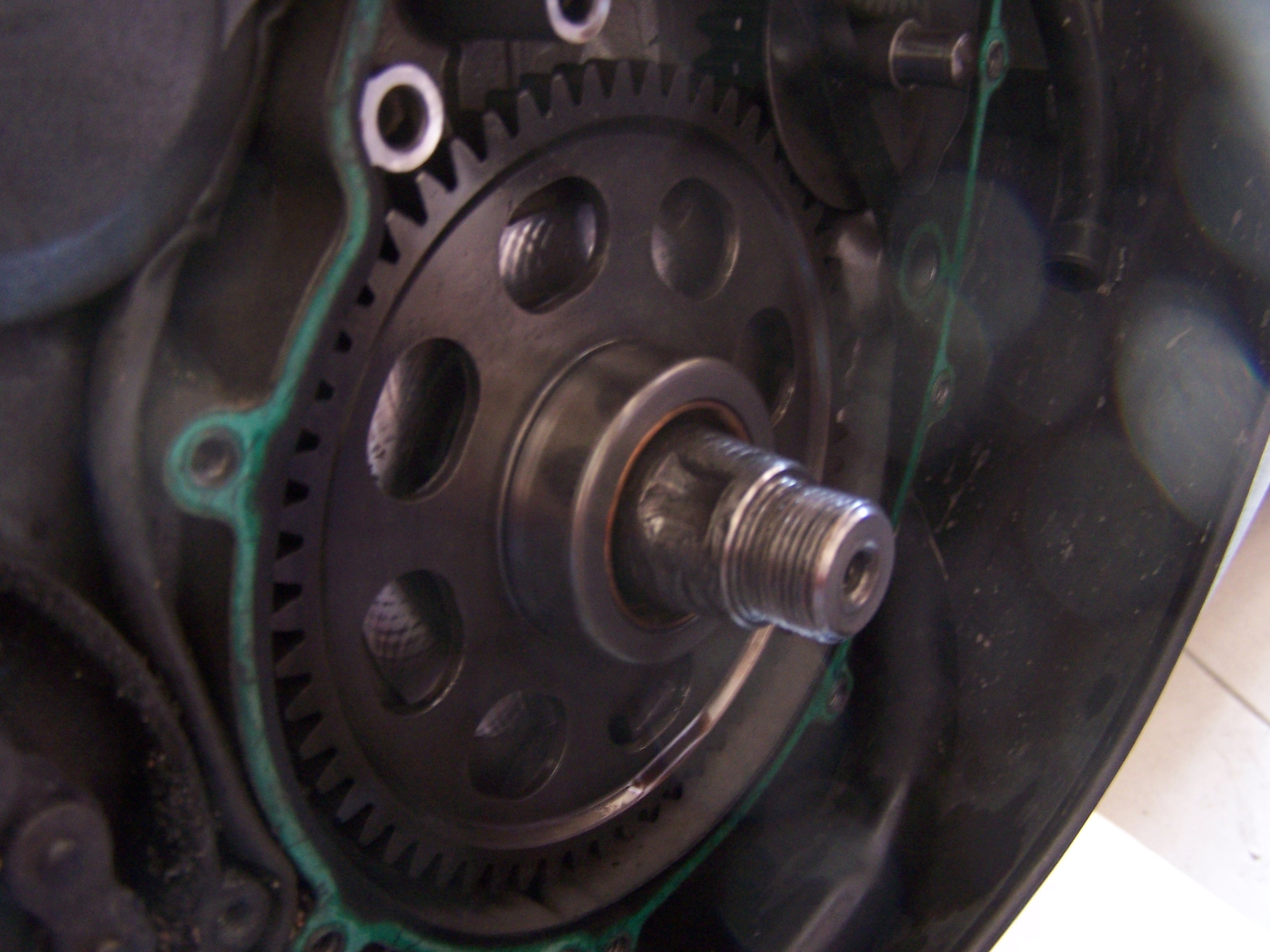

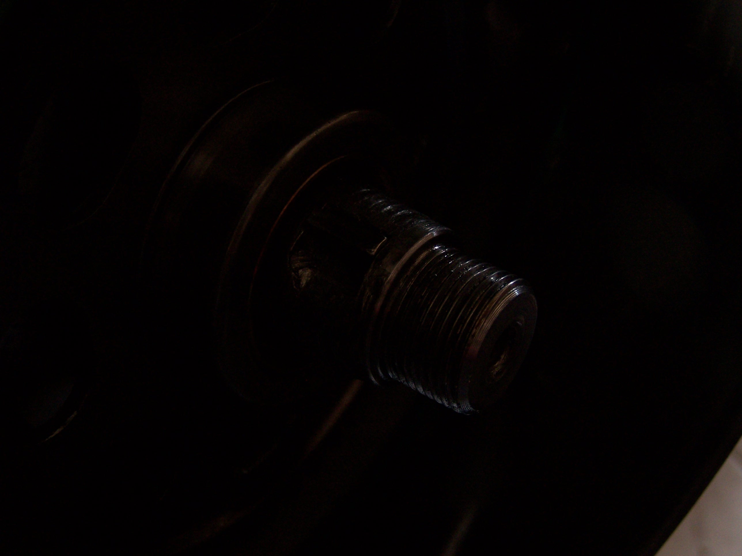

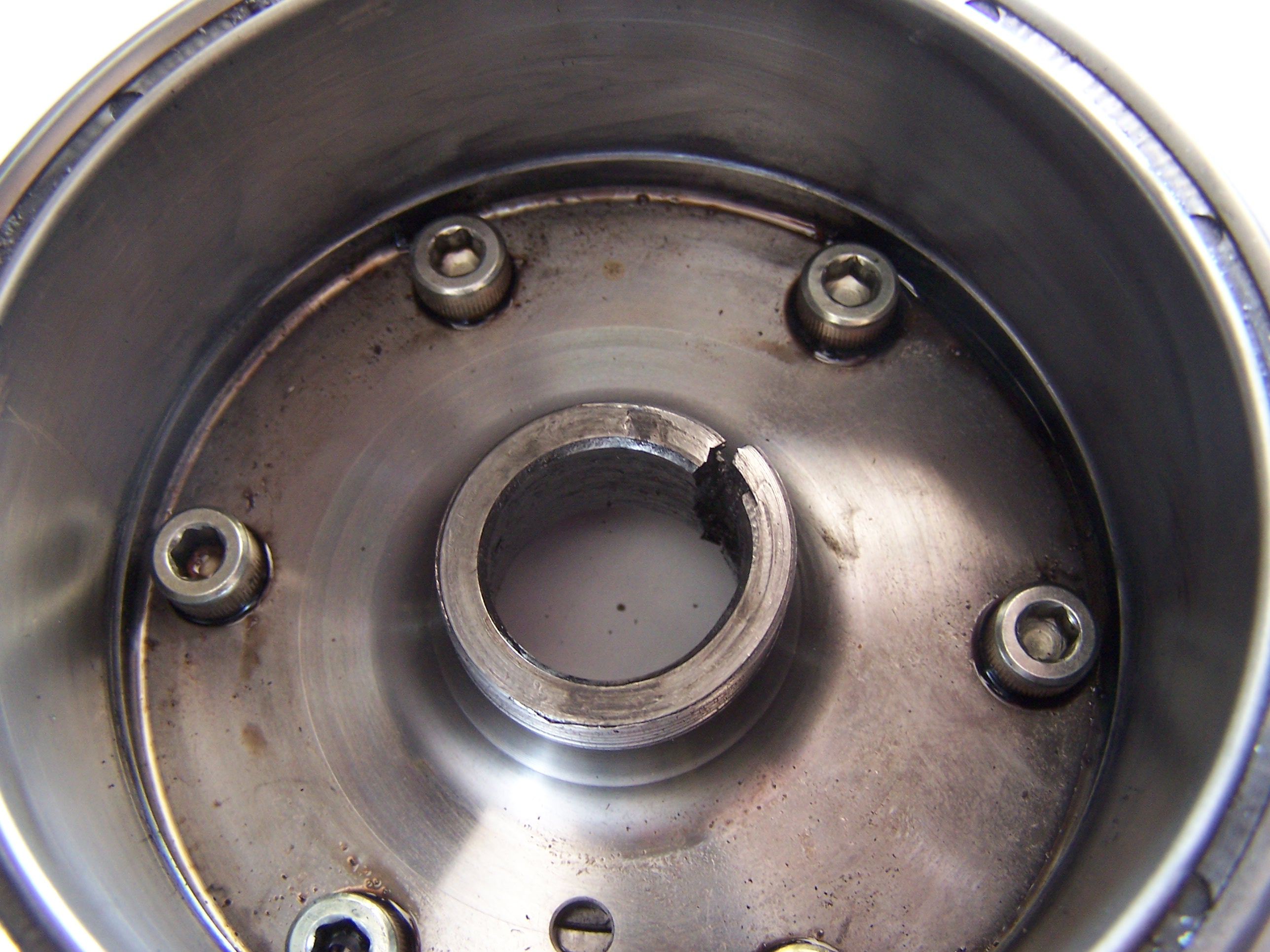

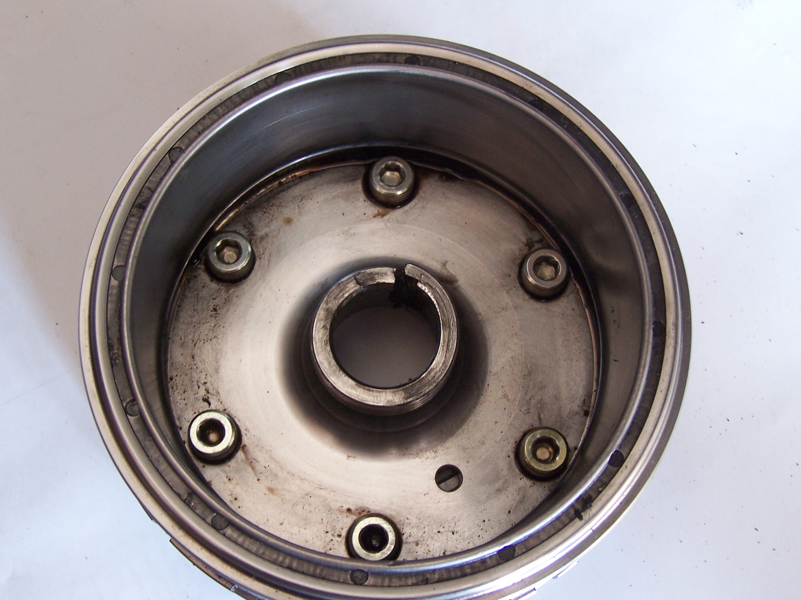

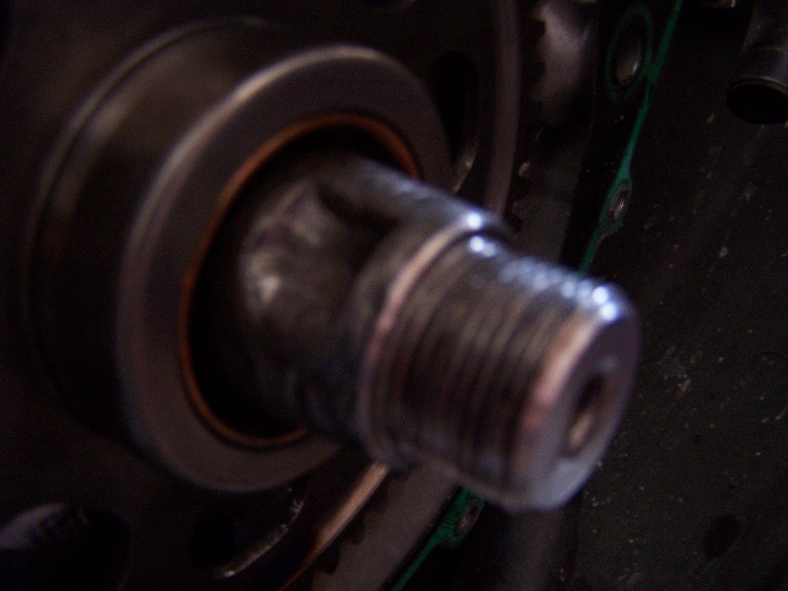

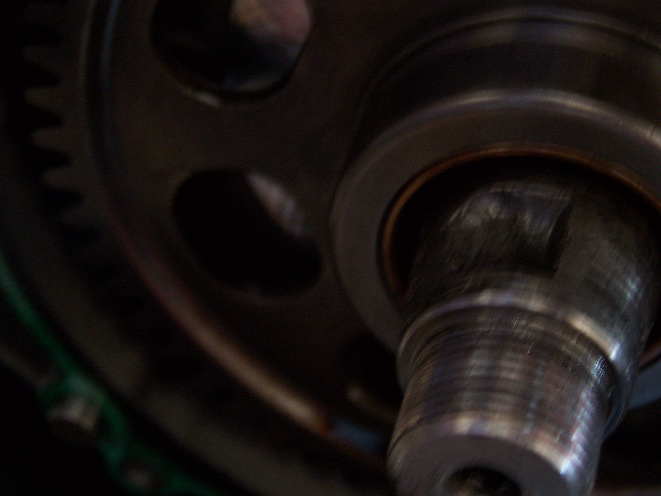

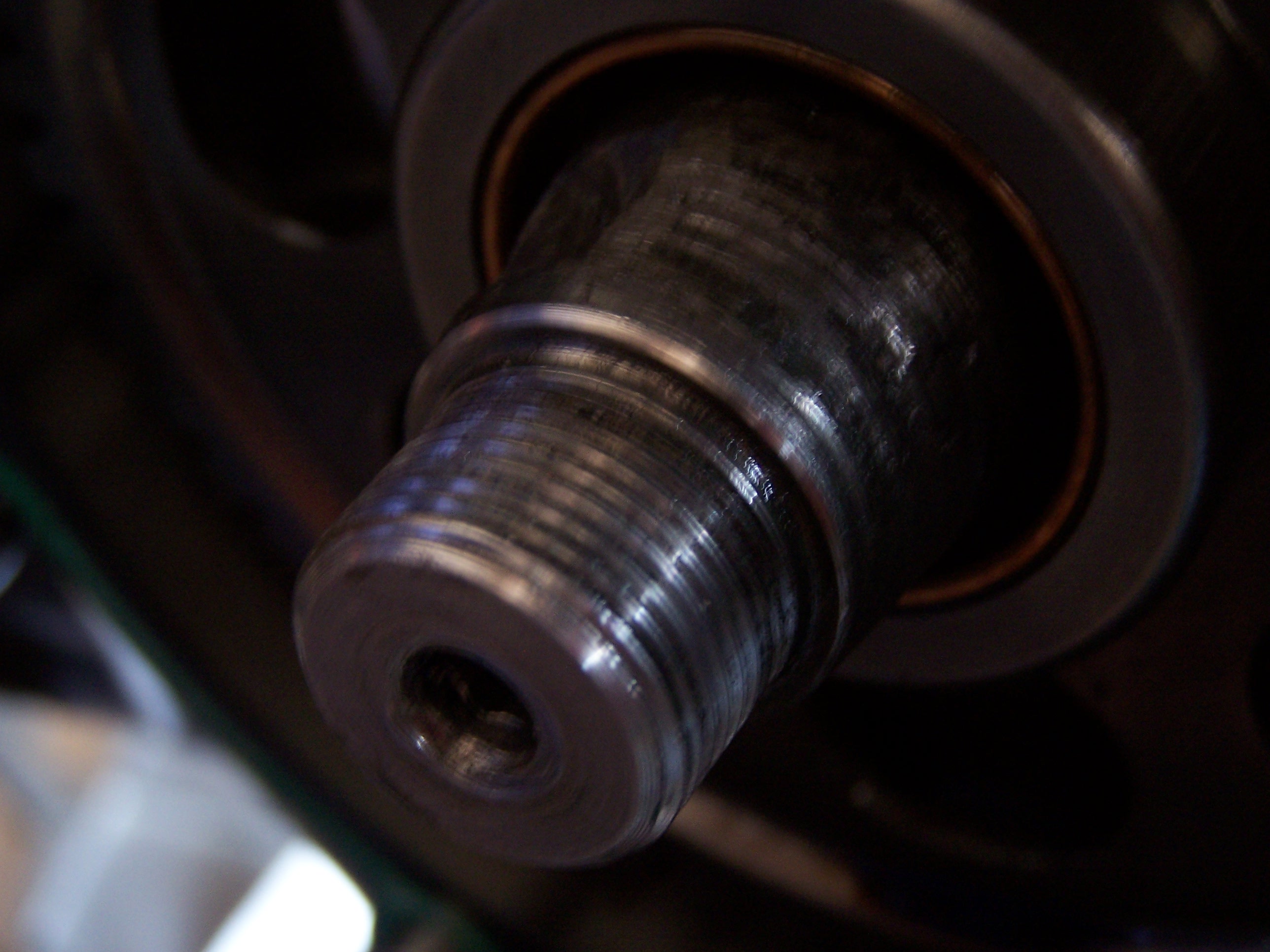

evpatorДата: Суббота, 10.10.2015, 12:26 | Сообщение # 47
Город: евпатория
Мотоцикл: aprilia pegaso 650 i.e 2001г.
Сообщений: 5
последствия "ремонта"
Прикрепления: 2178148.jpg (755.5 Kb) · 5671094.jpg (639.0 Kb) · 6348429.jpg (582.8 Kb) · 7140333.jpg (573.2 Kb) · 6228522.jpg (612.1 Kb) · 5695819.jpg (730.7 Kb) · 5355604.jpg (881.2 Kb) · 7988412.jpg (233.4 Kb)
JeniatokmakДата: Суббота, 10.10.2015, 12:26 | Сообщение # 48
Город: Токмак
Сообщений: 67
Вообще жесть... понятно почему ротор лопнул,его тупо расклинило кусками метала при провороте
YarryДата: Суббота, 10.10.2015, 12:26 | Сообщение # 49
Цитата Nikol9shka ()
Ну а ротор мой на вал (00) года подойдет по конусу ??
Хотя . Скорее всего да ..
Колено одно и тоже, почему ротор может на него не сесть. Отличие ротора в зубах для датчика положения коленвала и крепления обгонной муфты!
Блин, колено и ротор под замену... Хочешь сделать хорошо, делай сам!

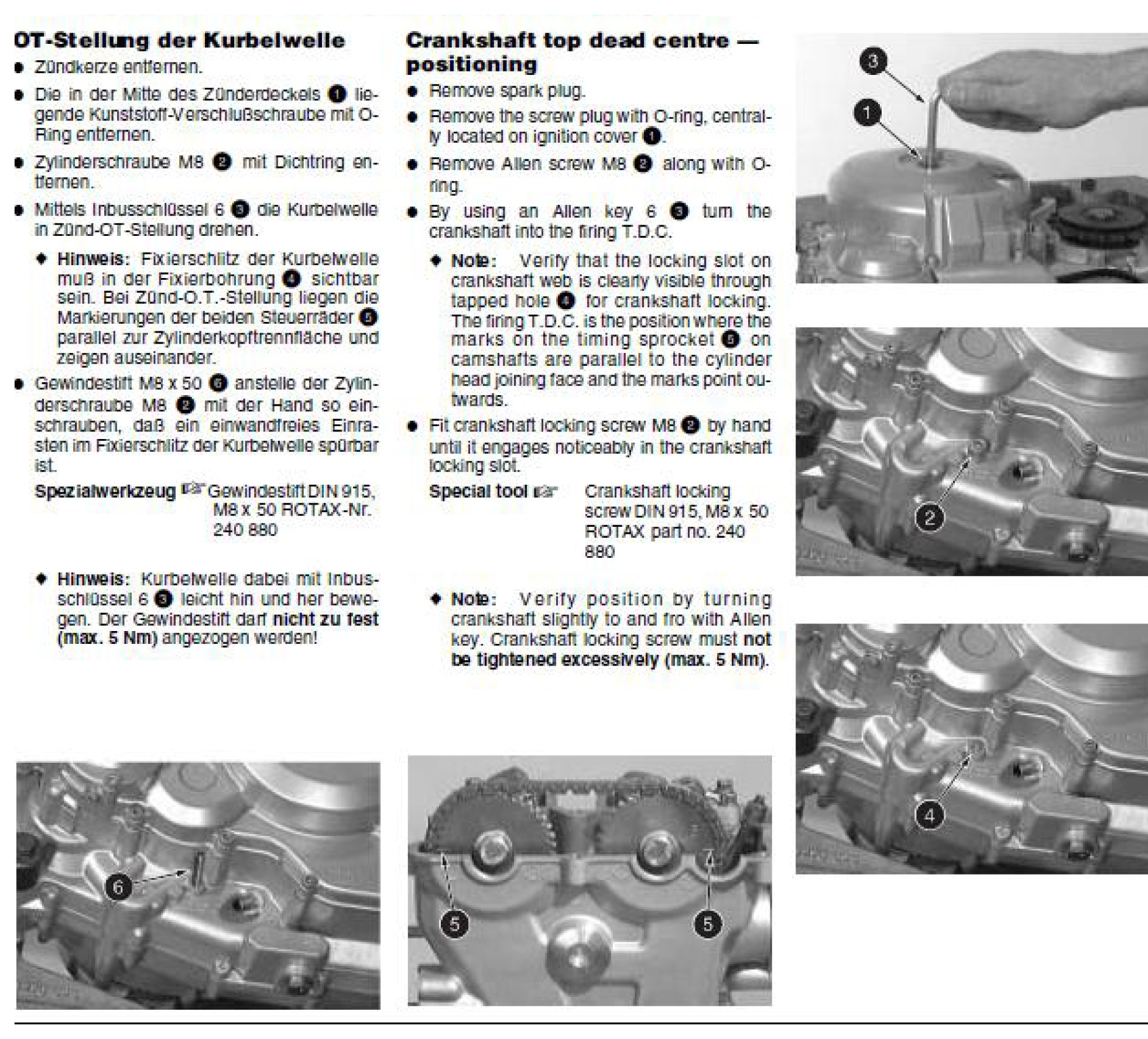

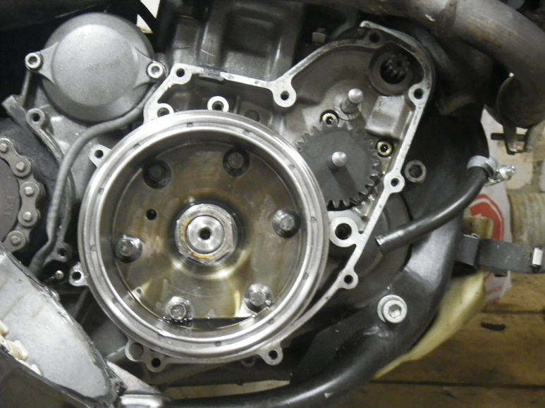

Всем привет
Имеется небольшая проблема - нужно поменять обгонную муфту и почти сразу я в тупике...куда вворачивать стопорный болт??
Даже решил приложить фото того что я вижу.
Буду очень благодарен.
OlegДата: Суббота, 10.10.2015, 12:27 | Сообщение # 54
Город: Смоленск
Мотоцикл: pegaso 650
Сообщений: 83
что то первая попытка неудачной оказалась.
Прикрепления: 6205105.jpg (199.2 Kb)
MaressДата: Суббота, 10.10.2015, 12:27 | Сообщение # 55
Oleg, а как такой вариант: включаем передачу, зажимаем задний тормоз и откручиваем гайку с ротора генератора?
OlegДата: Суббота, 10.10.2015, 12:27 | Сообщение # 56
Город: Смоленск
Сообщений: 83
Maress, одному неудобно, думал с болтом будет проще, но удивился когда не нашел куда его вворачивать.
YarryДата: Суббота, 10.10.2015, 12:28 | Сообщение # 57
Не катит, проворачивает колесо и двигатель.
Болт находится с левой стороны двигателя снизу. На картинке он обозначен цифрой 6.
Тебе надо выкрутить родной болт и вместо него вкрутить болт М8х50. Болт брать закаленный и на нем надо сделать фазку (носик на конце) иначе он не зацепится за прорезь в колене.
Прикрепления: 9942786.jpg (867.9 Kb)

YarryДата: Суббота, 10.10.2015, 12:28 | Сообщение # 59
Цитата Oleg ()
Yarry, спасибо. с левой стороны поискать даже не подумал.
А там и не надо думать и искать, этот болт без инструкции с картинкой, да еще на установленном двигателе, хрен найдешь... Обычный штатный болт, он выкручивается и вместо него ставится длинный.
crazy
Сообщение отредактировал Yarry - Вторник, 03.12.2013, 15:55
OlegДата: Суббота, 10.10.2015, 12:28 | Сообщение # 60
Город: Смоленск
Сообщений: 83
Yarry, в найденной мною инструкции написано "заблокировать двигатель в ВМТ", а как это сделать я уже на форуме вычитал, не удивлюсь если где-либо глубже это описано, но решил что быстрее спросить. smile
