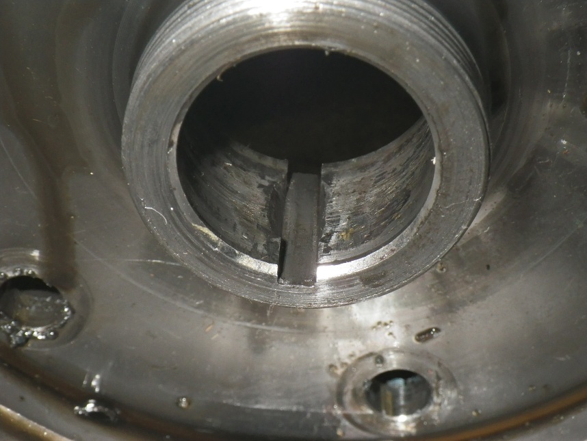

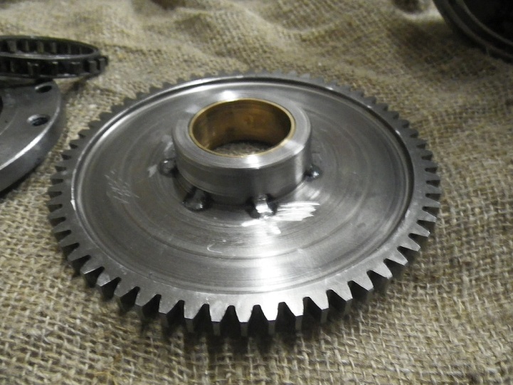

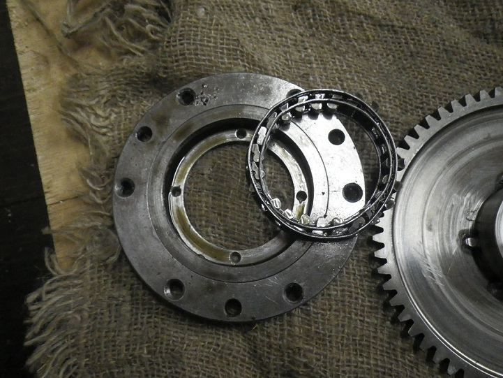

Наконец снял я ротор генератора и был "удивлен" тем что я там увидел! Как мне кажется, муфта не пегасовская, была вварена, большая шестерня также была приварена (зачем не пойму), и что самое страшное - шлиц у ротора разбит (фотографии прилагаю). Подскажите как быть? И где искать новый ротор (а может быть этот оставить)? Как я понимаю ни от старых пегасов, ни от бмв они не подходят? А вот такая не подойдет: http://www.ebay.com/itm....3.l2649 ?
Помогите начинающему пегасофилу не разочароваться в своем выборе:)
Прикрепления: 5177648.jpg (191.5 Kb) · 5526425.jpg (211.3 Kb) · 9355153.jpg (190.2 Kb)
YarryДата: Суббота, 10.10.2015, 12:30 | Сообщение # 70
Привет.
Муфта не пегасовская.
Шестерня была приварена потому что, диаметр муфты другой.
Шлиц у ротора разбит, лучше его заменить и сажать строго как написано в мануале, то есть динамометрическим ключам и с локтайтом сверх-сильной фиксации.
Обязательно посмотри на шлиц на колене, не разбит ли он.
По ротору на ебей ничего сказать не могу, пока не скажешь какой год выпуска твоего пегаса. Этот ротор должен подойти на Пегаса с 97 по 01 год, те которые карбовые.

Коленвал цел. Пегас инжекторный, 2001 года (хотя продавцу уже доверия нет, взял какогото франкинштейна). Правильно ли я понимаю что роторы отличаются "зубами" для ДПКВ?

В идеале заменить-ротор,обгонную муфту,щестерню стартера-на инжекторную модель(с 2001-2005г.в)С карбюраторной модели(до 2001г.в) подойдет только обгонная муфта.Или реставрировать-новая обгонная муфта-и реставрация ротора(паз на шпонку),шестерни стартера-по фото видно,что подгоняли вал шестерни под неоригинальную обгонную муфту.Но сначала найти хорошего спеца,кто сделает токарно-фрезерные работы,а потом покупать обгонку.
