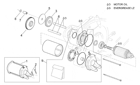

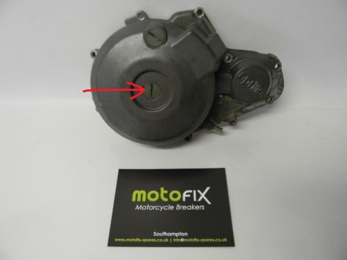

Подскажите, с каким усилием нужно зажимать крышку генератора, а то я все собрал, поставил крышку на герметик, а мотор не крутит, потом как выяснилось, что пережал ее! или все таки прокладку поставить? какая там толщина прокладки?
на картинке это она? и зачем там перемычка идет, там ведь нету плоскости?

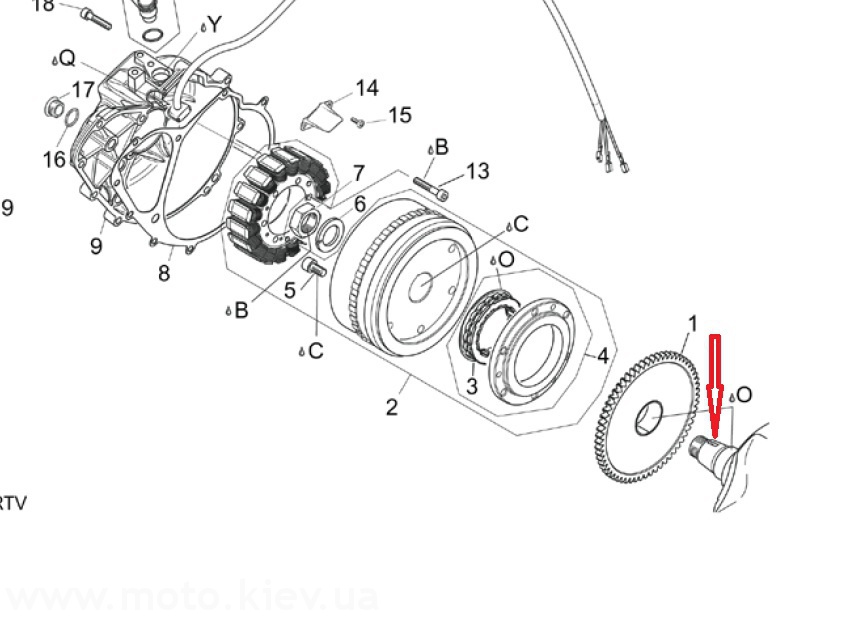

крышка сцепления сама по себе вроде больше, ну вот схема есть там, такая же
Прикрепления: 1396267.jpg (92.5 Kb)
YarryДата: Суббота, 10.10.2015, 12:35 | Сообщение # 102
Тебе мешает шайба на промежуточной шестерне стартера, тонкая такая металлическая...
Если ставишь без прокладки, снимай шайбу.

это вот этот болт выкрутить и снять шайбу?

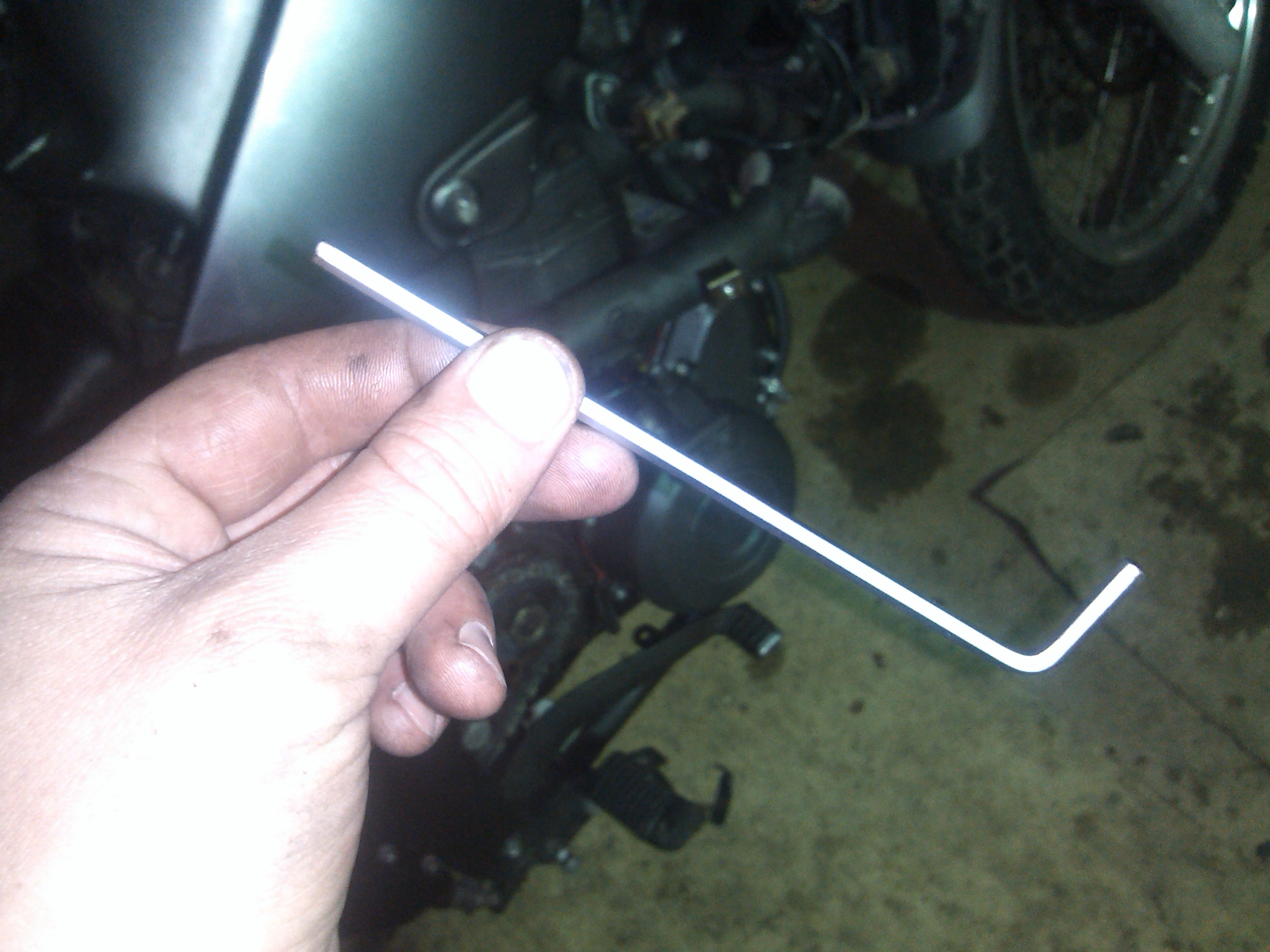

еще хотел написать про то, как собирал муфту и про затяг гайки!!! тут писали про то, что бы на передачу ставить,чтоб ее затянуть с усилием 180нм, это бред полный, ничего не получиться, да же не пробуйте!!!!!! закрутили болт М8 с подточенным носиком(Yarry ранее фото скидывал куда надо вкручивать) , этот носик начал крошиться!!!! это хорошо, что рядом шестигранники лежали, шестигранник на 5 туда заходит очень хорошо и не надо ничего мудрить!!!!!

YarryДата: Суббота, 10.10.2015, 12:36 | Сообщение # 105
Сорри, не успел исправить, читай выше
она под номером 8
Добавлено (20.01.2014, 19:42)
шестигранник может попортить резьбу на картере, может отломится, может соскочить, так что не особенно хороший вариант.
