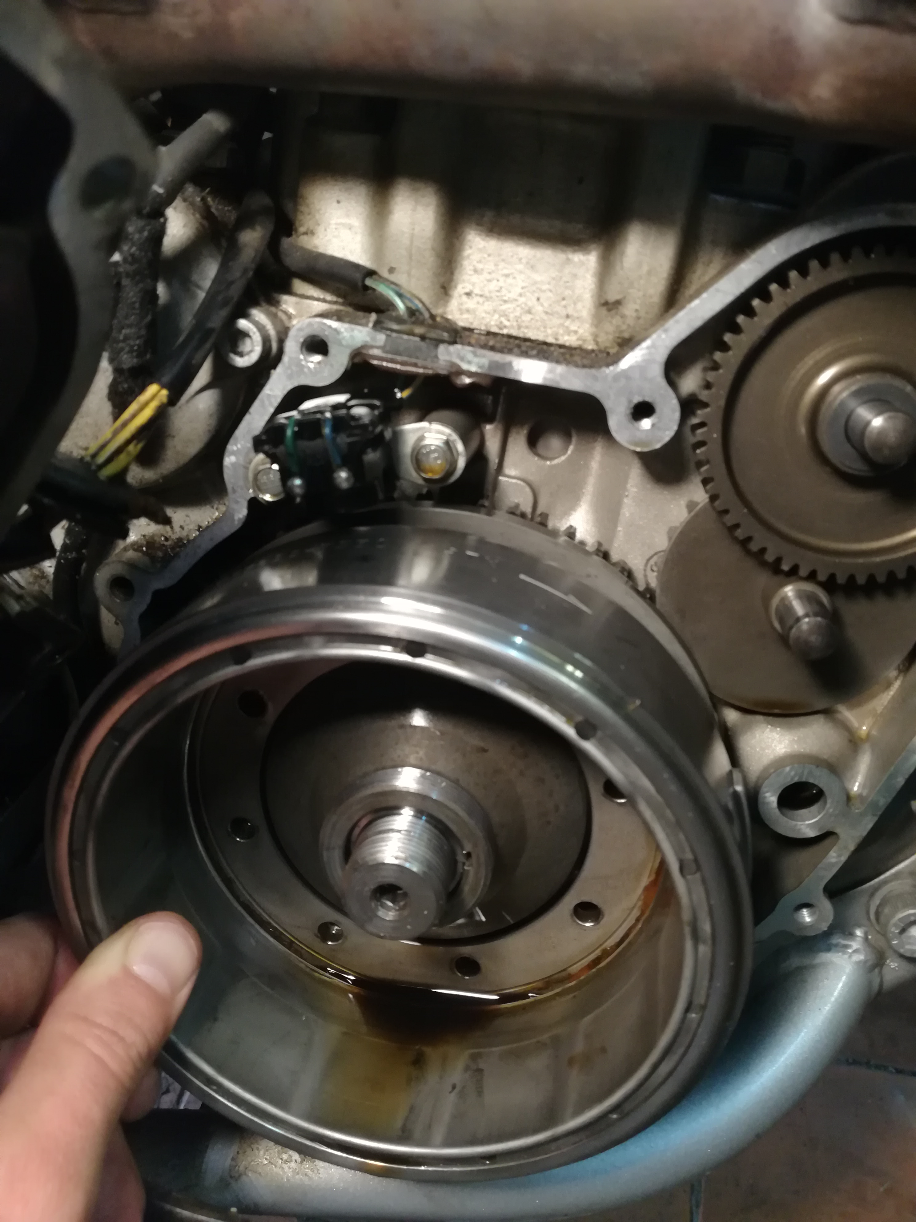

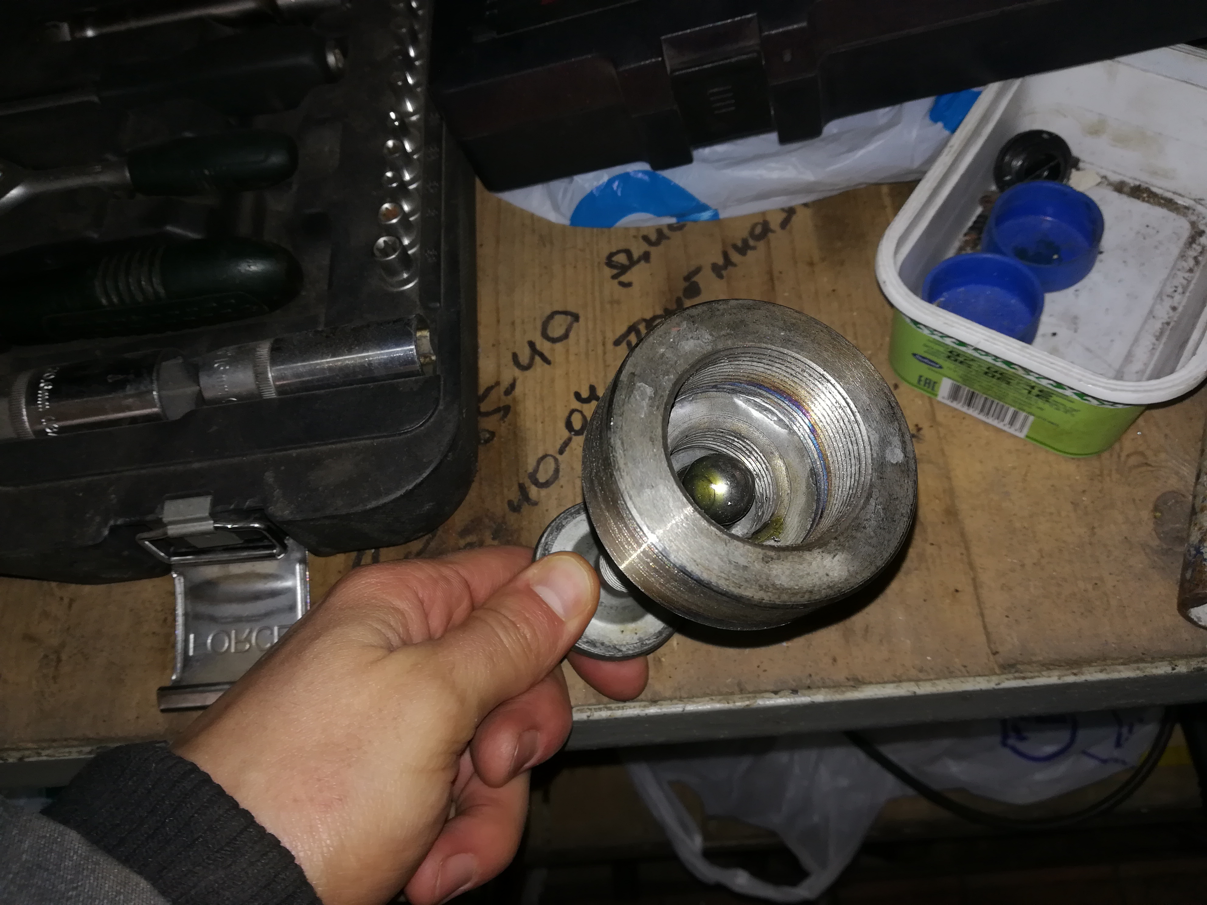

Наконецто добрался до обгонной муфты. Ничего сверхтяжёлого нет! Прочитав форум, далал по мануалу. Съёмник сделал сам всего 10$.

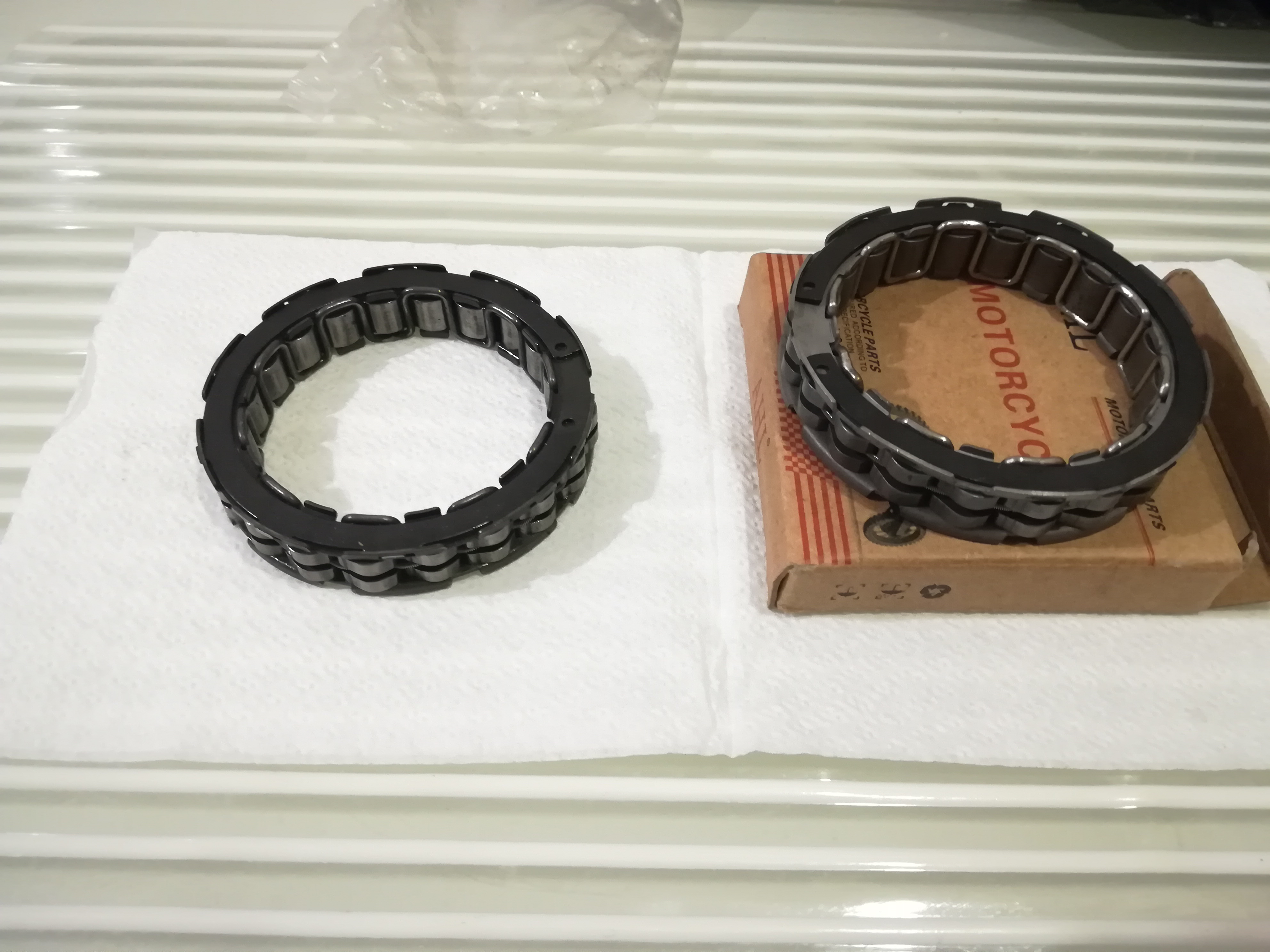

Муфту заказывал с али, один в один как и оригинал! На фото слева оригинал, справа брал сдесь: #Aliexpress US $12.54 37%СКИДКА | Бесплатная доставка Большой Ролик усиленный односторонний подшипник стартер Spraq сцепление для Aprilia Pegaso 650 1992-2000
https://a.aliexpress.com/_UtMC0
Осталось только всё собрать. Если кому нужен съёмник(в Минске), пишите, помогу с удовольствием!

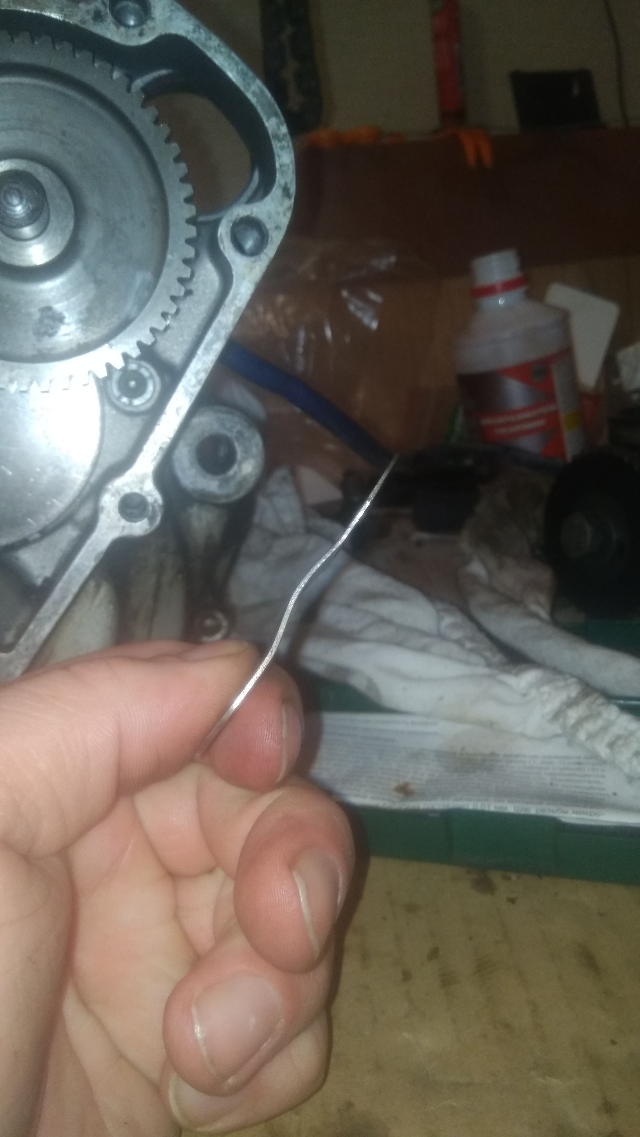

Господа, доброго времени суток). Собираю мотор и на замене обгонки встал вопрос.
Если обратиться к мануалу по сборке двигателя, то видно что на вал промежуточной шестерни между обгонкой и шестерней стартера устанавливается большая шайба (поз. 3), после дистанционная втулка (поз. 5), и после маленькая шайба (поз. 6). Что стояло у меня выкладываю на фото. В связи с чем вопрос, кто разбирал у вас шайба как в мануале? Просто шайбы одеваемой на вал шестерни стартера я не вижу на схеме, по логике мануала тогда у меня колхоз какой-то. Кто разбирал у вас шайба одна, только на валу промшестерни? Или на шестерне стартера тоже есть? Если вдруг у кого-то разобрано в данный момент, измерьте толщину шайбы (поз.6).

Stream, помнится мне шайба маленькая одна была, на второй промежуточной шестерне. Причем тут обмусоливали, что шайбу эту нужно убирать если выкидывается прокладка крышки картера и она (крышка) ставится на герметик (без прокладки но с шайбой зажимает шестерню). Толщина оригинальной шайбы 0.8...1 им, ограничивает осевое перемещение шестерни на валу.

LimUS, понял, буду тогда выкидывать этот колхоз, поставлю нормальную шайбу, благодарю.

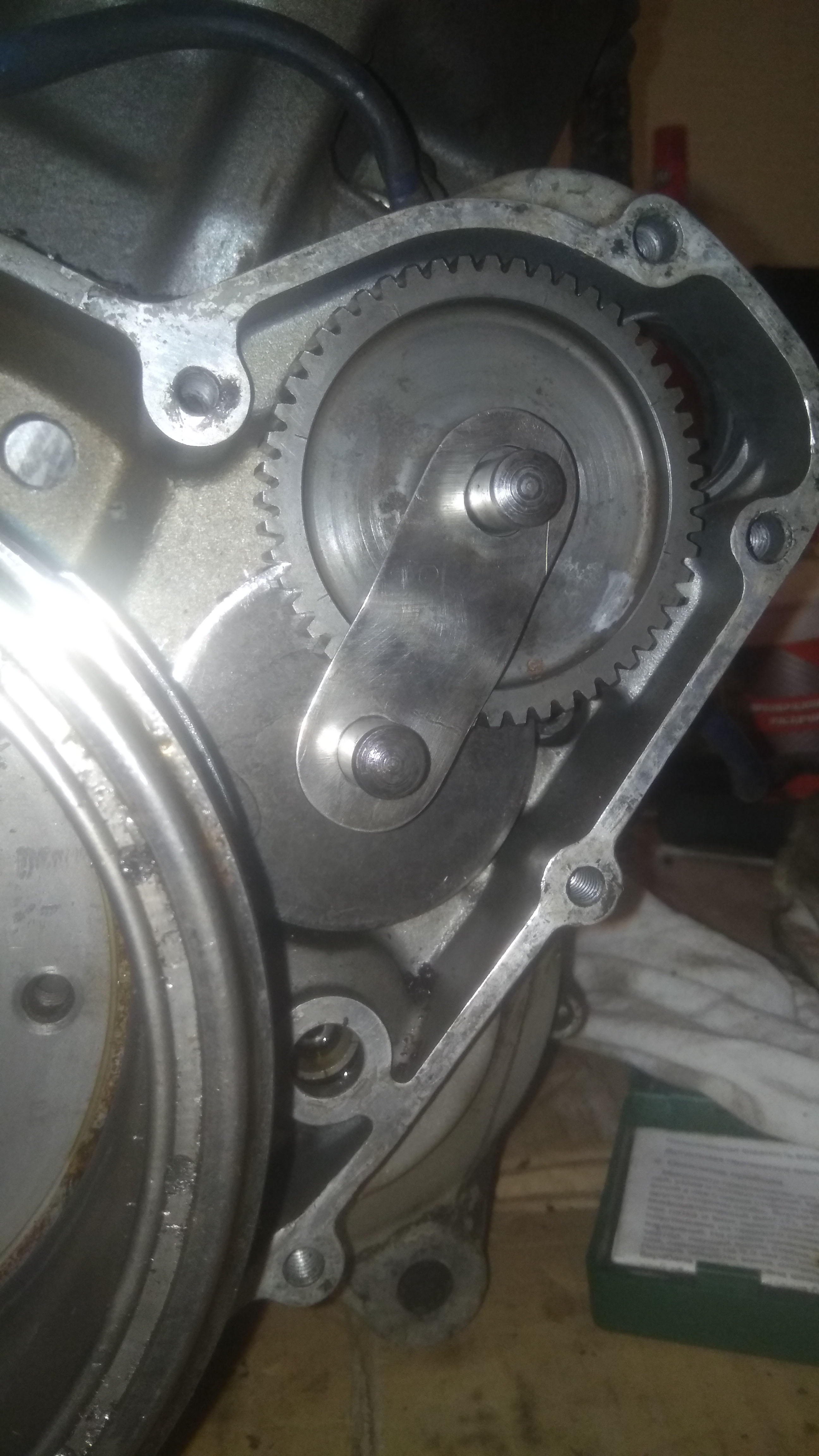

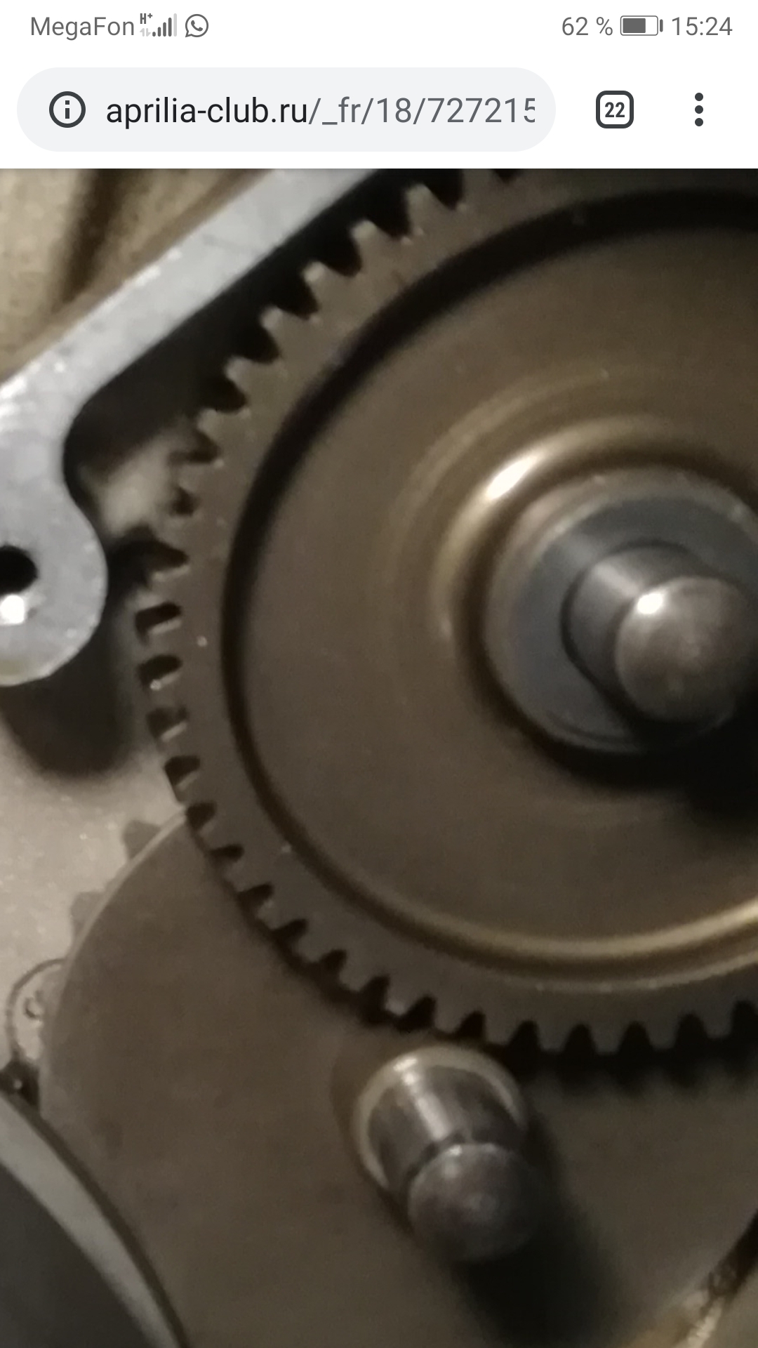

На какой вал ставиться шайба?
На верхний. Но если прокладка крышки не оригинал, то шайба может и не понадобится. Ставил себе с шайбой и неоригинальной прокладкой (тонкой), так стартер не мог прокрутить. Убрал шайбу - всё шикарно.

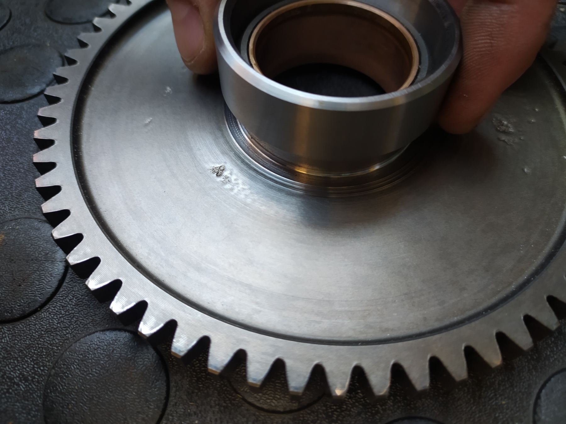

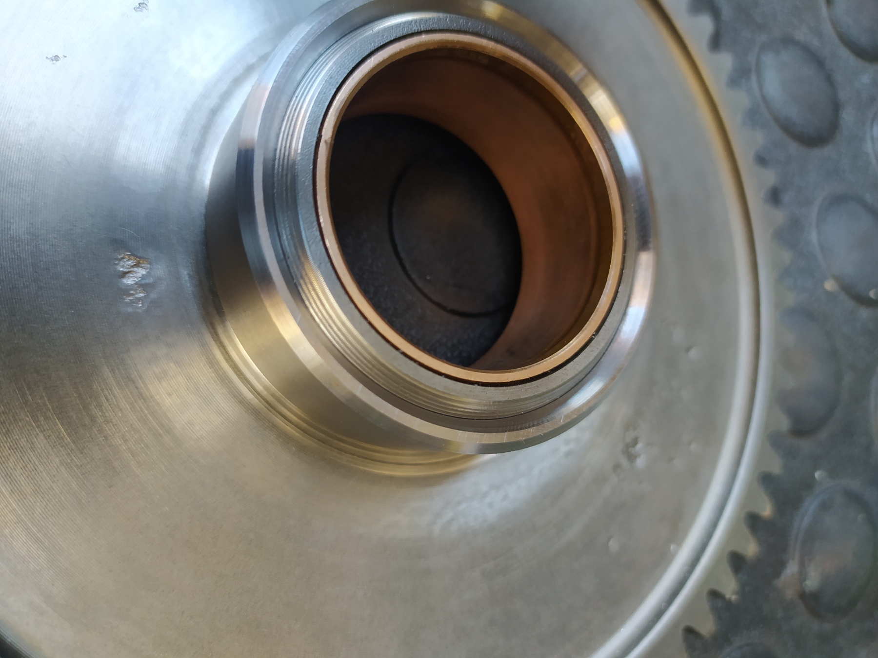

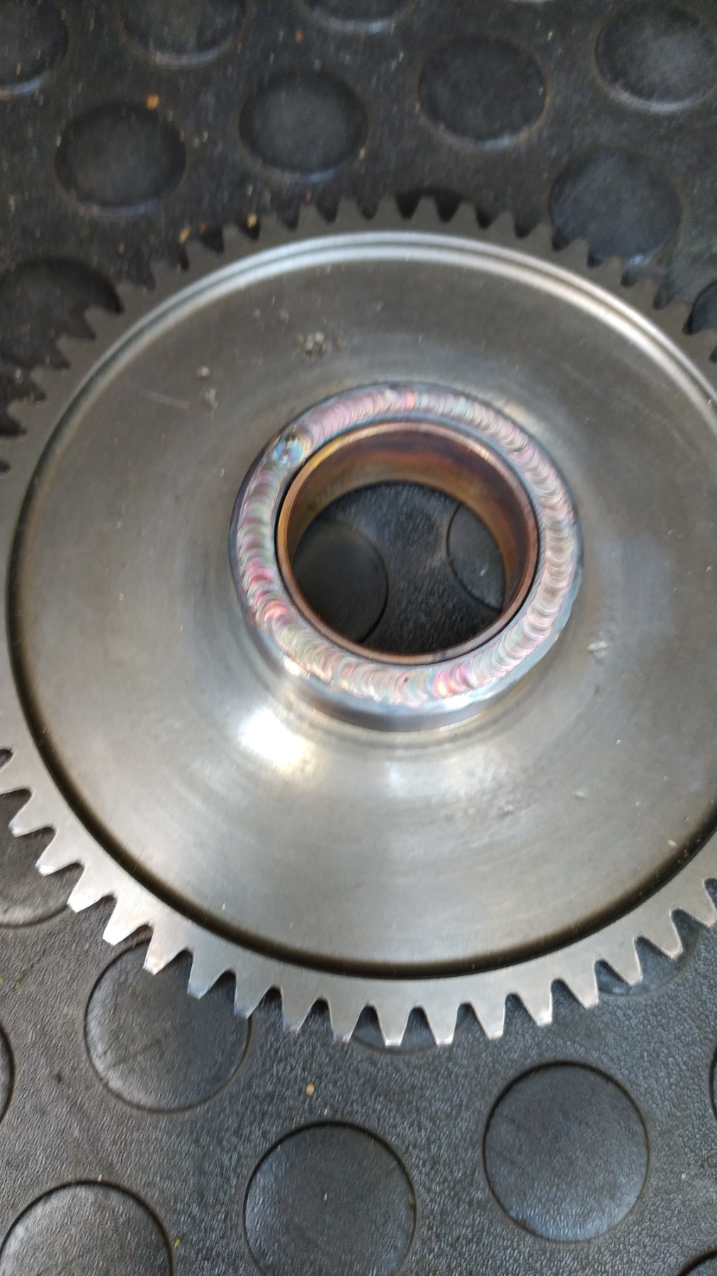

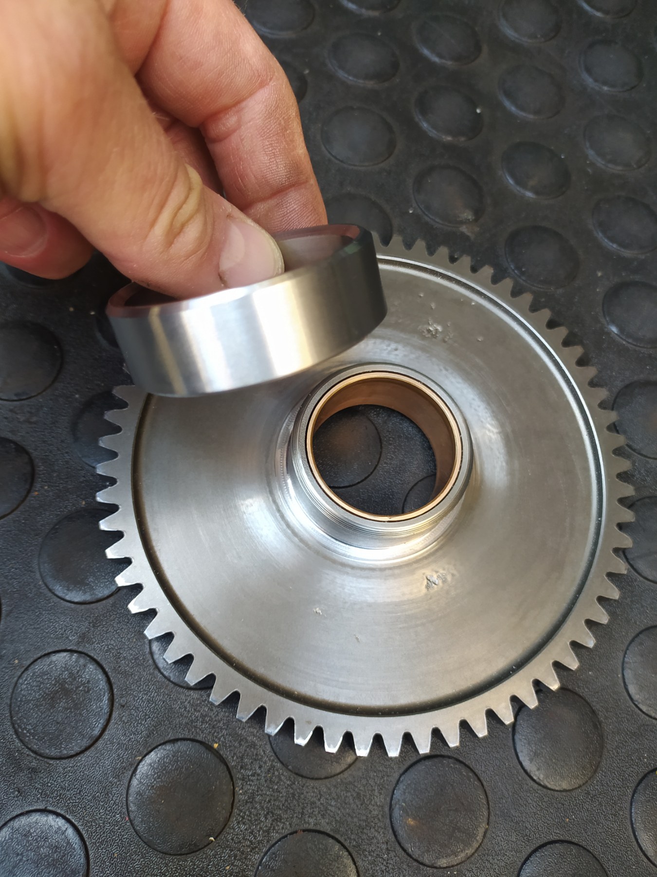

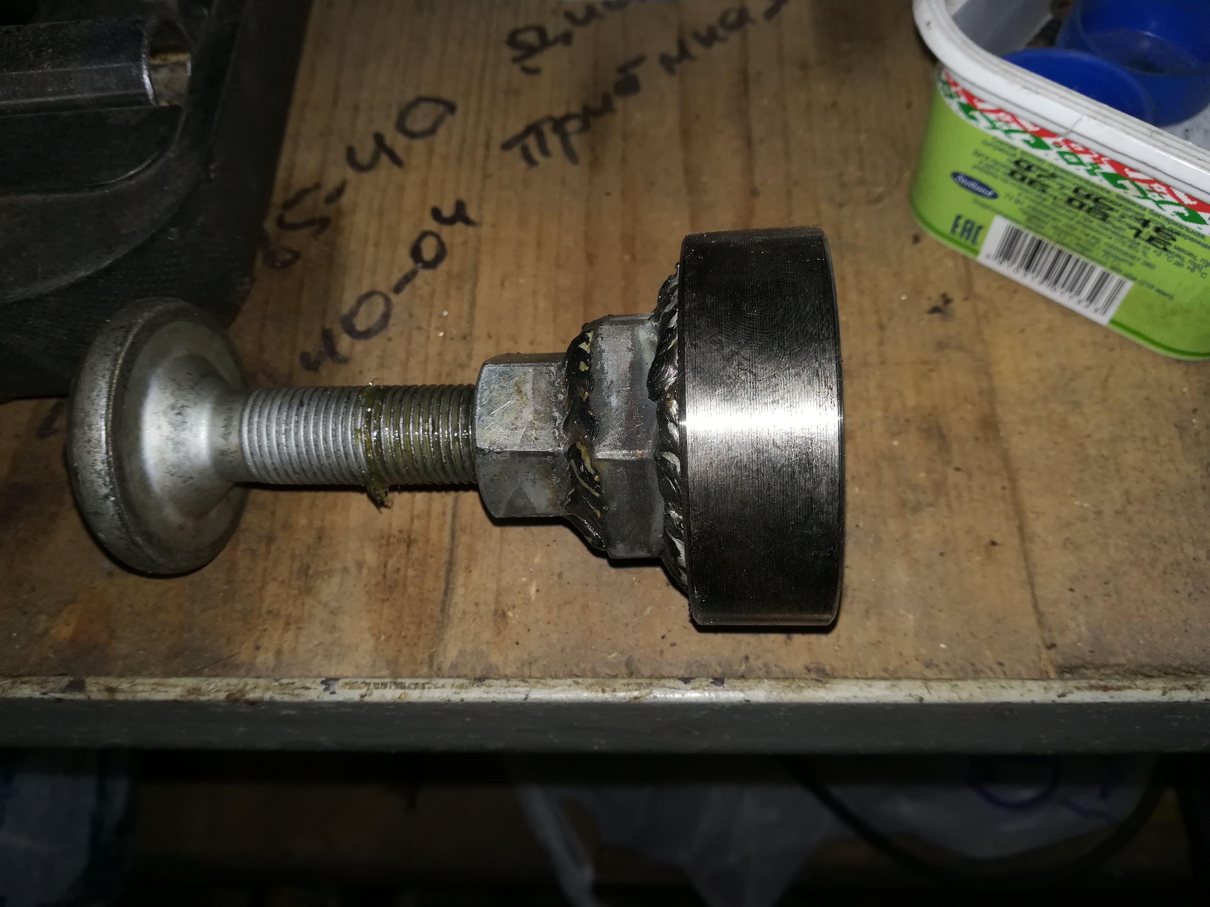

Добрый день! Затянул с заменой подшипника обгонной муфты, появились серьезные проблемы, износ на обоймах (внутренней, наружной), разрыв пружины подшипника. Произвел ремонт обгонной муфты изучив номинальные размеры, компенсировал износ наружной муфты изготовлением внутренней с увеличением диаметра на 0,02. Обварил изготовленную внутреннюю обойму из подшипника, собрал, проверил - работает хорошо. Наружную обойму менять необязательно, достаточно шлифануть или проточить на токарном станке. Если будет нужна помощь, обращайтесь!

Обработанная муфта

Выбран паз для сварки
Готовая муфта
