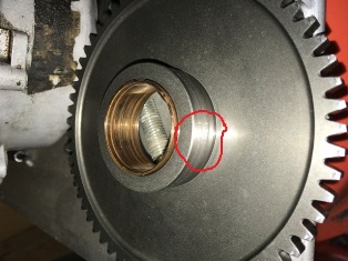

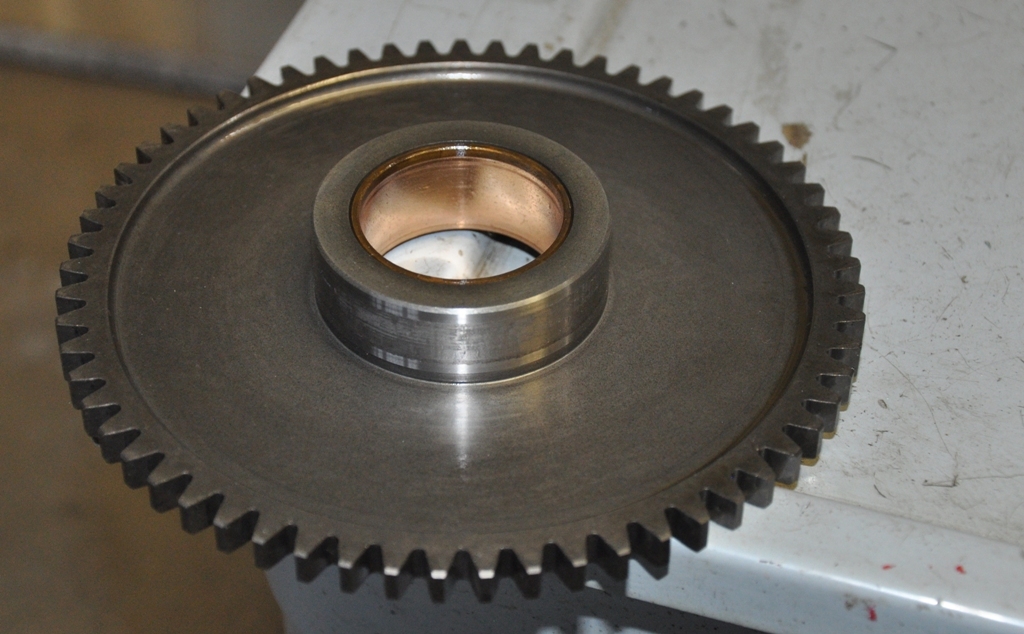

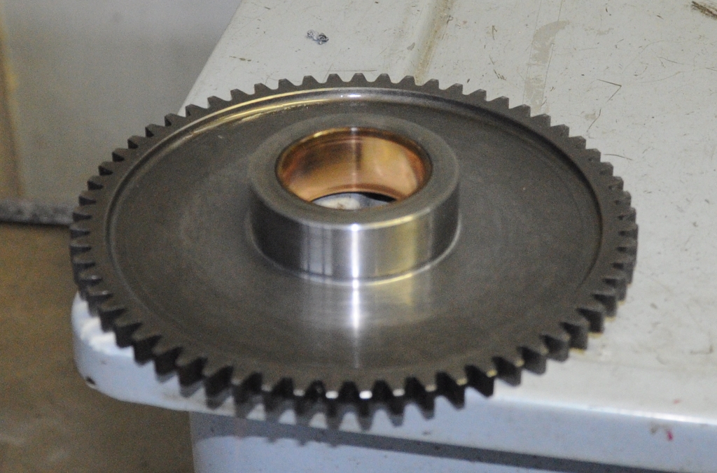

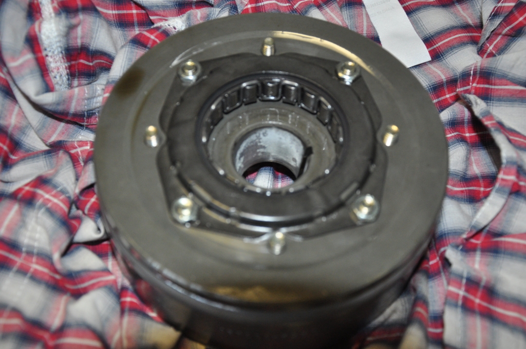

Снял ротор после прогрева его газовой горелкой используя съемник М38-1.5 заказанный у токаря. Очевидно я первый, кто туда залез. Держалось очень крепко, тянул мощным воротком, видны следы Локтайта-648. Особого криминала не увидел. Шестерню полирнул зажав в токарный станок на средних оборотах сначала шуркой № 1000, затем какой то автополиролью. Обгонку поставил с АЛИ, она чуть отличается от родной - есть буртик с одной стороны, но плюс в том, что по другому не поставишь. Все не разбирал, только крышку сзади на 4 болтиках. Проверил на месте - ротор лежит шестерней вверх, она по часовой стрелке крутится, а против сразу нет. На старой обгонке растянулась пружина, в принципе поменять ее и можно использовать.
Что увидел еще - на роторе есть легкий налет внутри как на фильтре центрифуге. Стал заметен и отслаиваться после прогрева открытым огнем. Думаю всякое г...но налипло. Можно ли его почистить шкуркой ? На крышке где вход маслошланга спереди внутри чуть есть белая кашица. Такое можно видеть если заглянуть изнутри на маслозаливную пробку авто. Вытереть , продуть и не заморачиваться ?
Масло не сливал, моц стоит на боковой подножке. Стекло грамм 50 при фиксации стопорным болтом слева и 5 капель после снятия правой крышки. Расписал подробно, чтобы повторяющихся вопросов не задавали. Теперь фото :

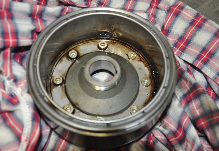

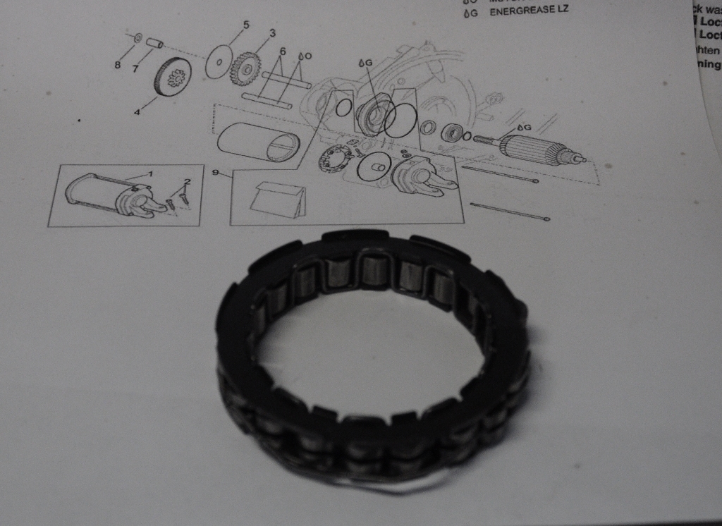

В общем у меня получилось снять муфту без съемника. На самом деле если смотреть внутрь магнита, по краям видно несколько винтов. Я открутил 4 винта и закрутил винты длиннее , соответственно они уперлись в зубчатое колесо и муфта сползла. Не смотря на какие то пятна на конусе , полагаю о закреплении локтайтом прежний владелец не знал. В итоге резюме такое : пружинка разлетелась нафиг, шарики стали круглыми, на поверхностях притирания роликов виден явный износ. Сейчас не знаю стоит ли его нести в токарку или все же поставить новый подшипник и не парить мозг

Различия обгонок видны на рисунке.
вверху Пегас 97-01 карбюратор. Внешняя обойма она же и ступица ротора. Имеет посадочный конус на коленвал. Крепится к ротору 8 болтами М6
внизу Пегас 01-04 инжектор. конструкция муфты гораздо проще и дешевле. Внешняя обойма крепится к ротору 6 болтами М8

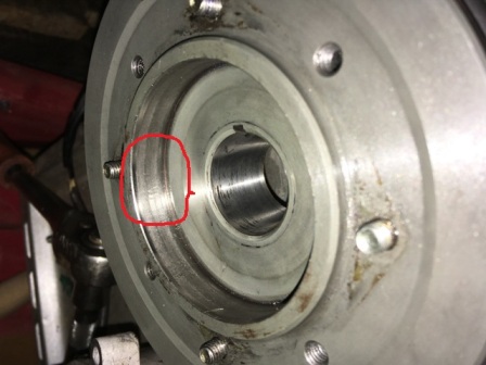

вот фото выемки в которую упирается стопорный болт для блокировки коленвала. фото БМВ но суть та же
