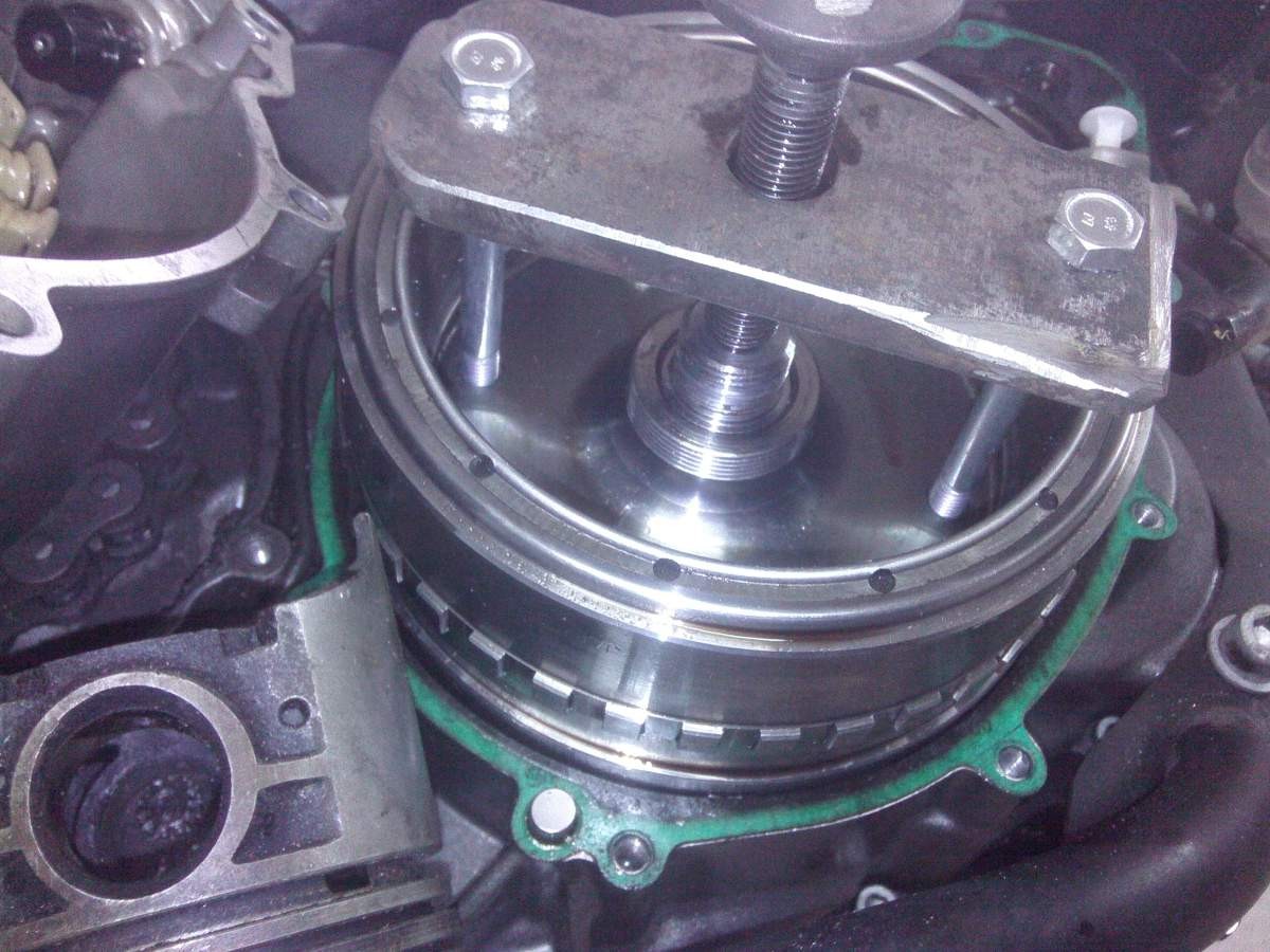

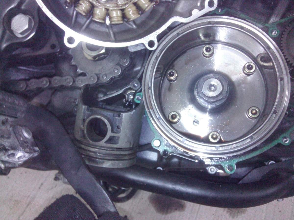

откручивал и затягивал гайку маховика без болта, подставив алюминиевую болванку между меткой зажигания на маховике и рамой, как на первом рисунке. В качестве съемника - толстая пластина с тремя отверстиями:по краям под болты М8, которые вкручены вместо болтов крепления обгонки, в центре приварена гайка с большим болтом (рисунок 2).
Уже два раза пользовался таким способом (менял шестерни стартера).
С уважением, Влад.

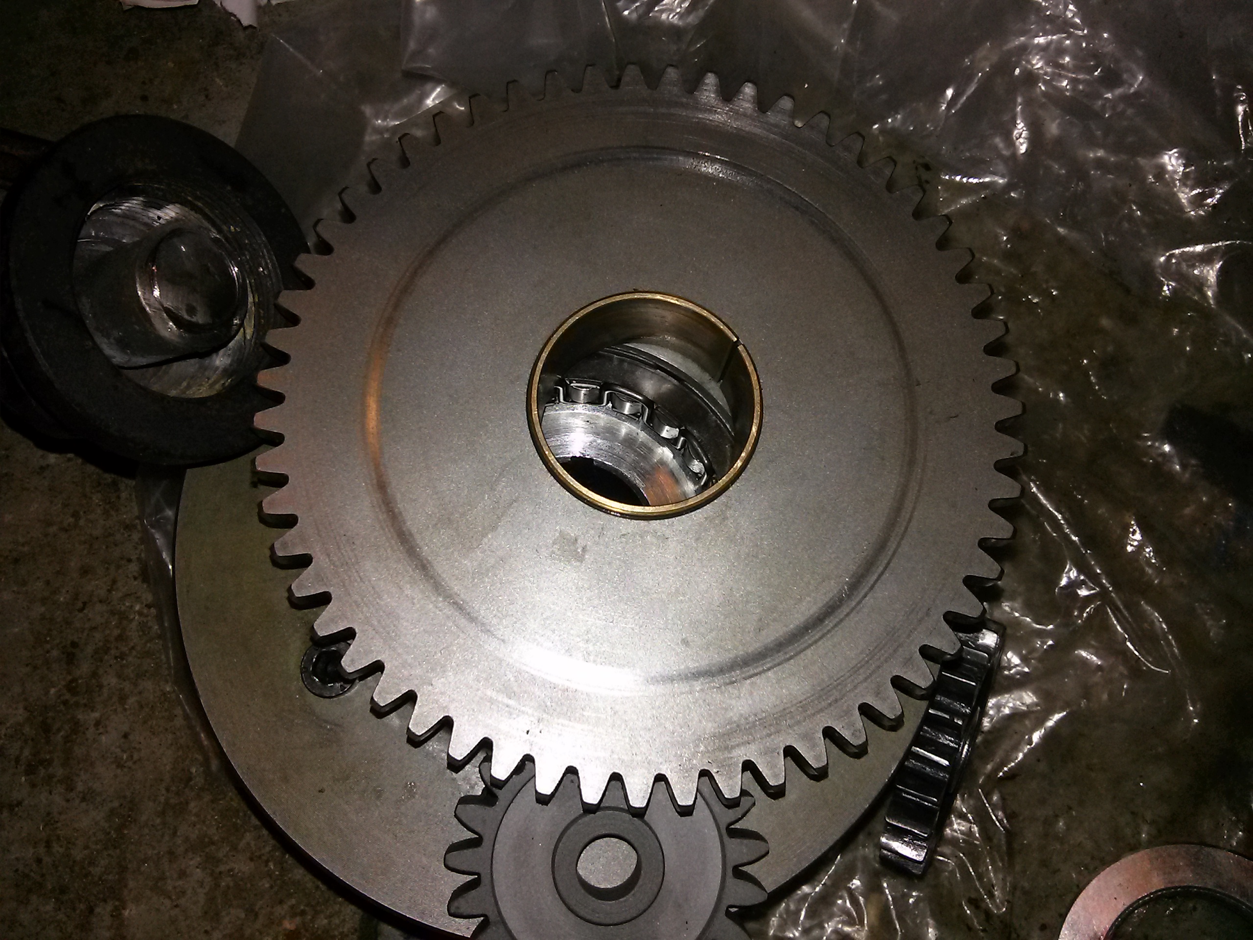

Сдохла обгонка. Большой износ самой муфты. Остальные детали с небольшой полировкой как новые. Муфту заказал на АЛИ, Насторожило что большая шестерня трётса об картер двигателя. Без закусывания,а так гладенко. Но все равно,разве так должно быть?
