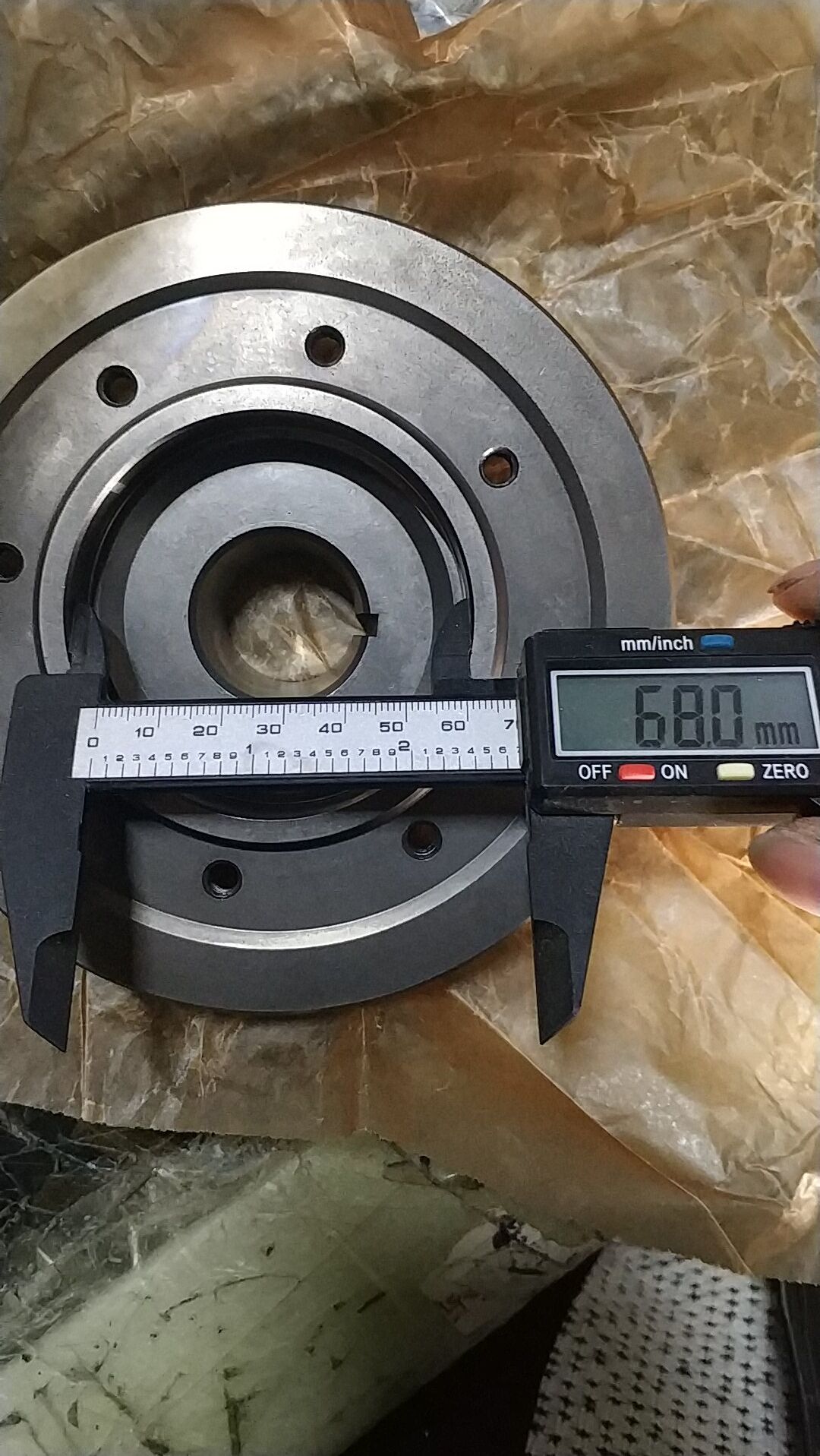

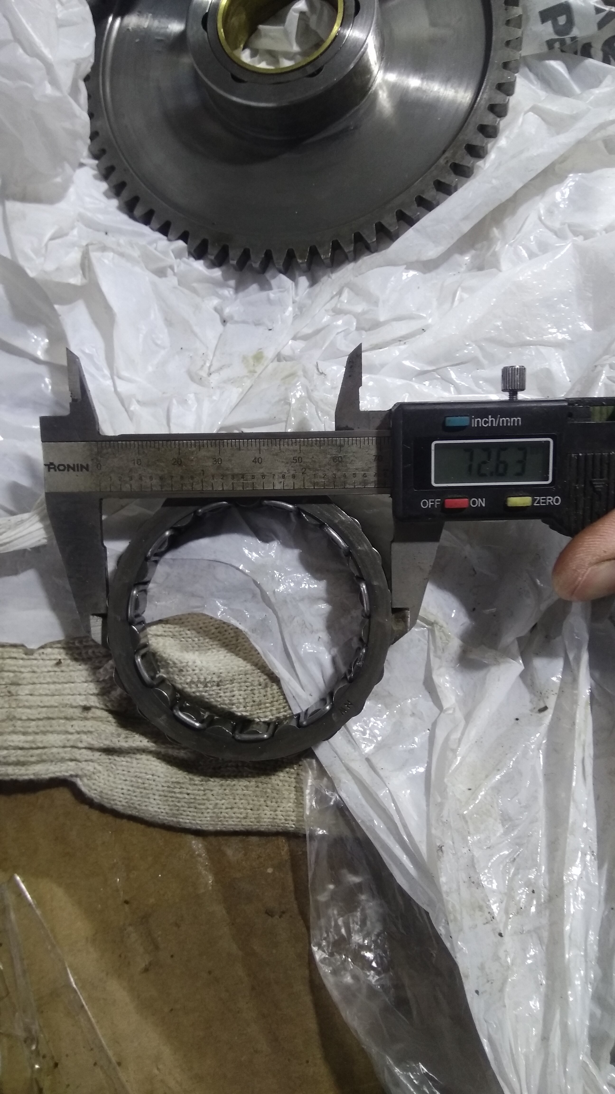

Ввели меня китайцы тут в ступор.
Подклинивала обгонка, все это вылилось в дикий износ ступицы и шестерни. Решился на покупку китайского комплекта.
https://ru.aliexpress.com/store....85.html
Написано что на Пегас 92-96, залез на Aprilila Parts сравнил все три детали, каталожники идентичны.
Но на всякий случай спросил у китайца на Пегас 1999г мол пойдет? Он смело отвечает что все ок, все подходит.
Потом через полчаса пишет: dear friend, sorry не туда посмотрел, не подойдет. Я говорю как не подойдет, должно.
Он высылает диаметр посадочного под обгонку, 68мм. Меряю у себя 72мм.
Кто-нибудь сталкивался, они действительно различаются? Может кто менял, старая валяется, померяйте у себя. А то я окончательно запутался)) teehee

Stream, На Пегас карб 97-01 и Пегас инжектор 01-04 сама муфта должна иметь одинаковые размеры. На Али есть размеры внешней обоймы муфты на инжекторный пегас и этот размер 68 мм. По логике у тебя тоже должен быть 68 мм (если китайцы правильно указали размер). Я думаю размеры муфт всех Пегасов одинаковые отличия лишь во внешней обойме муфты. У карба она является ступицей ротора, у инжектора она отдельно и стоит в несколько раз дешевле. Тебе надо менять муфту в сборе (на карб это почти 20 тыс). Как только муфта начала проскальзывать надо сразу ее менять иначе износ обойм и Вы попадаете на замену всего узла целиком. Новая муфта в изношенных обоймах долго не проходит.

здесь что то не то если у вас размер внешней обоймы 72 а китайцы пишут 68. здесь кто то врет Вы или они. т.к. я уверен муфты по размеру одинаковые у инжектора и у карба. Возможно китайцы не тот размер указали и китаец что вам отвечал ни какую муфту в живую не измерял а дал вам размер с картинки. т.е. муфта по ссылке возможно Ваша. Возьмите механический штангель и еще раз измерьте, а то на фото у вас 74 на штангеле а пишите 72
StreamДата: Вторник, 30.04.2019, 21:07 | Сообщение # 472
Город: Екатеринбург
Мотоцикл: Pegaso 650 Cube 1999
Сообщений: 29
Опечатался, извиняюсь)
Взято, измерено, уже не на один раз)

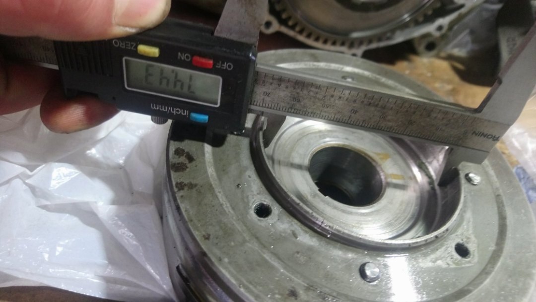

StreamДата: Вторник, 30.04.2019, 21:13 | Сообщение # 473
Город: Екатеринбург
Сообщений: 29
Моя обгонка даже с износом в 68 увы никак не войдет((

вроде как обгонки идут 92-96г, и 97-04. ты бы побольше фото выложил с разных сторон. и ещё китаец написал под какие года подходит обгонка.
