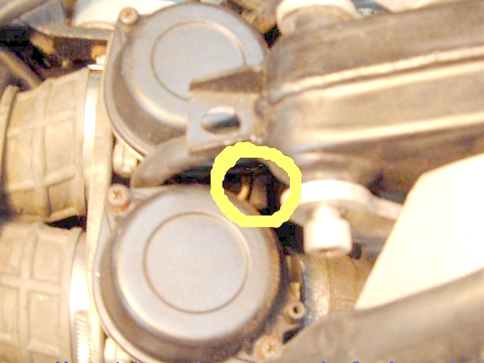

Сфоткать забываю, вот ейр бокс, сверху 2 шурупа, открутив их, через крышку воздушного фильтра вынимаем вставку и утапливаем патрубки внутрь ейр бокса.
Для пегасов новей, патрубки закреплены фактически только своей формой
и если можно к ним дотянутся через крышку воздушного фильтра то можно также утапливать (желательно проверить есть ли там возможность залезть, утопить то такое, а назад поставить может уже и не получится)

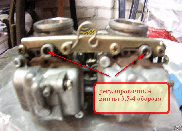

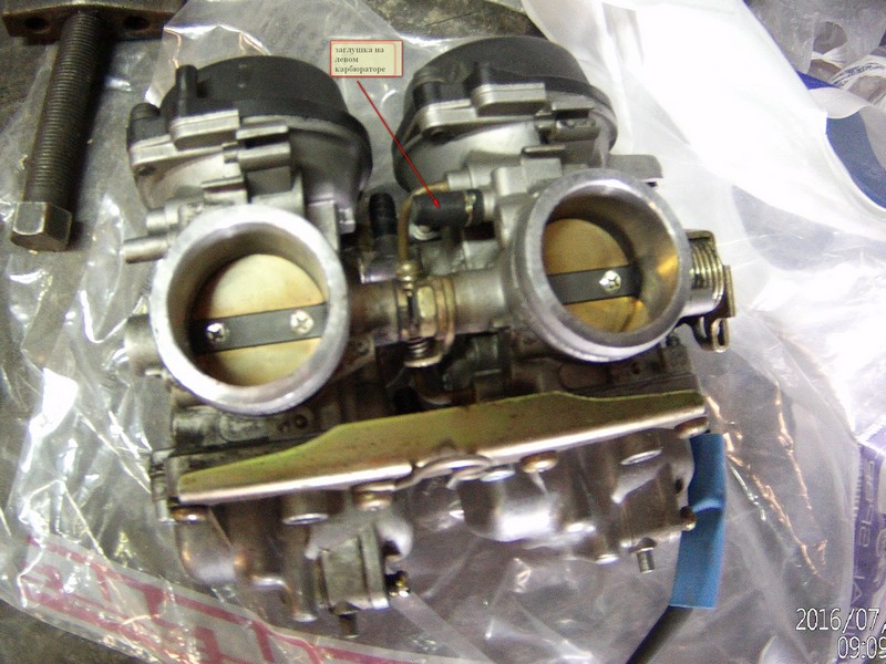

Вот смотрите где стоит заглушка и заодно регулировочные винты снизу. Карбы сняты.
Прикрепления: 5278476.jpg (144.8 Kb) · 9376181.jpg (81.2 Kb)
