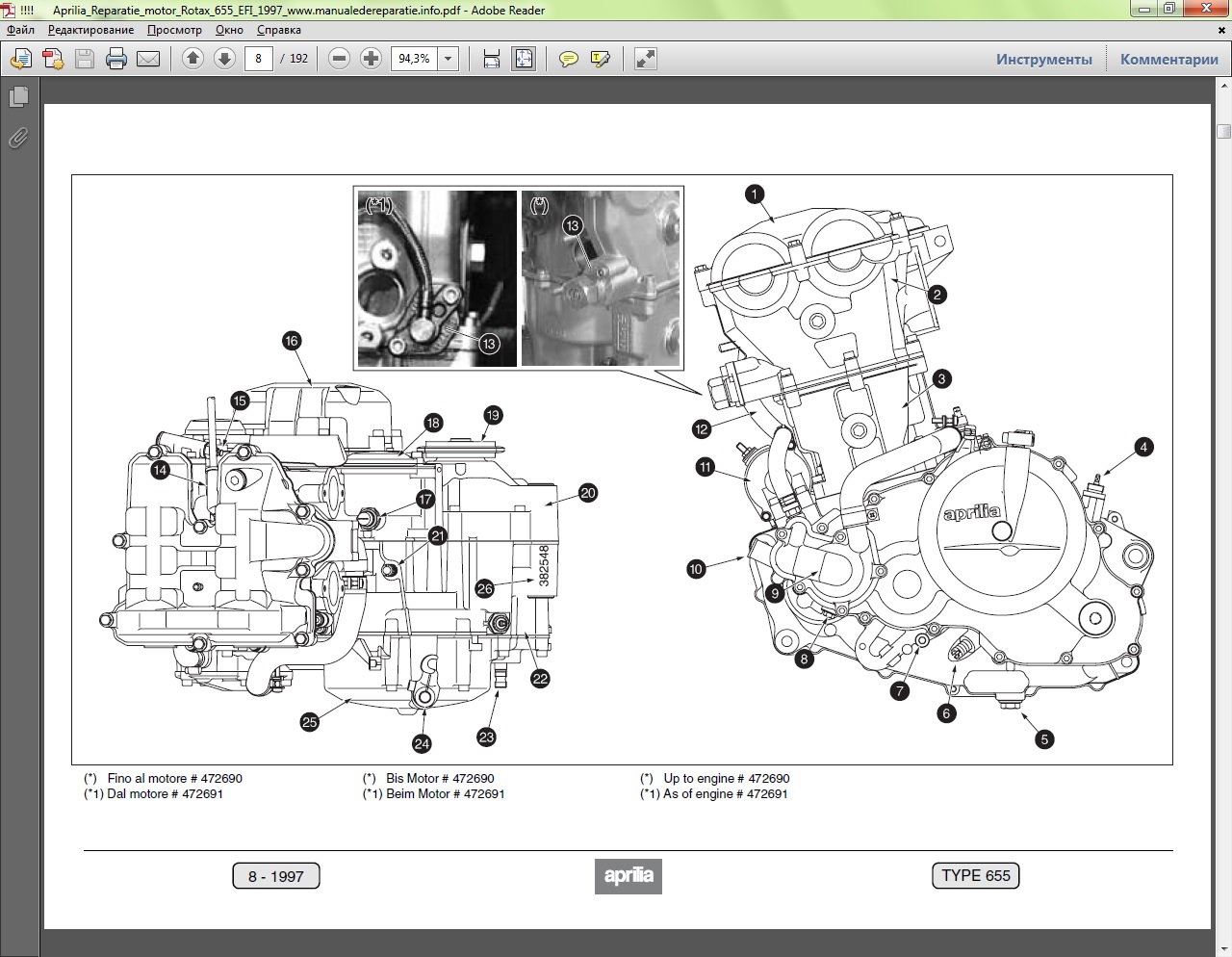

Здравствуйте. Купил Пегаса 1999г. пригнан из Белоруссии.Возникла проблема на таможне при получении ПТС. Не нашли номер на моторе. Инспектор сказал пройти экспертизу. За экспертизу запросили 5000р! Может на Пегасах вовсе нет номера на движке? Или где его искать? Буду очень благодарен за любую подсказку по этому вопросу.
Nikola48Дата: Понедельник, 01.04.2013, 16:13 | Сообщение # 7
вот на картинке указан номер двигателя:
Добавлено (01.04.2013, 16:13)
*под номером 26
Прикрепления: 6004881.jpg (284.4 Kb)
Привет.
Мне на таможне не смогли даже VIN найти (номер который на раме, кстати практически у всех мотов он там же, где и Пегаса), не то что номер двигателя... общался с таможенным брокером по телефону и объяснял где и как посмотреть номер... В ПТС номер двигателя не указан вообще. Вёз мот из Евросоюза. tongue
