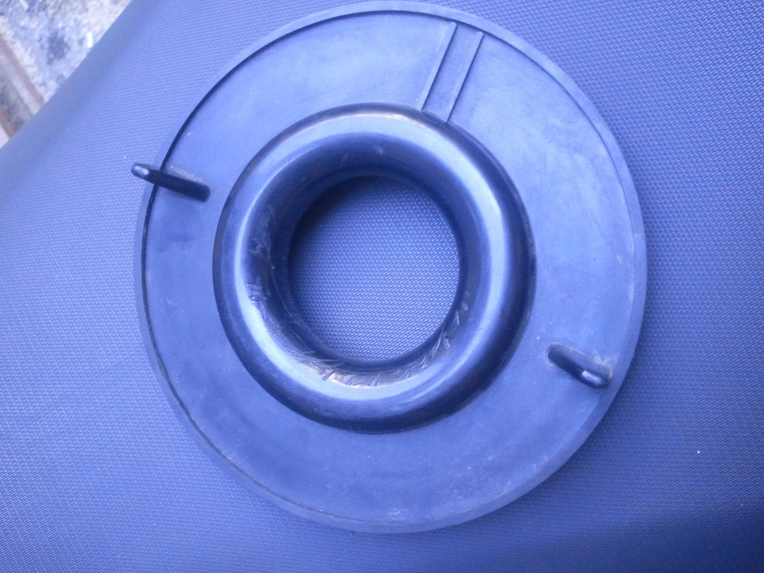

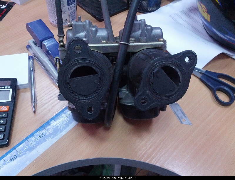

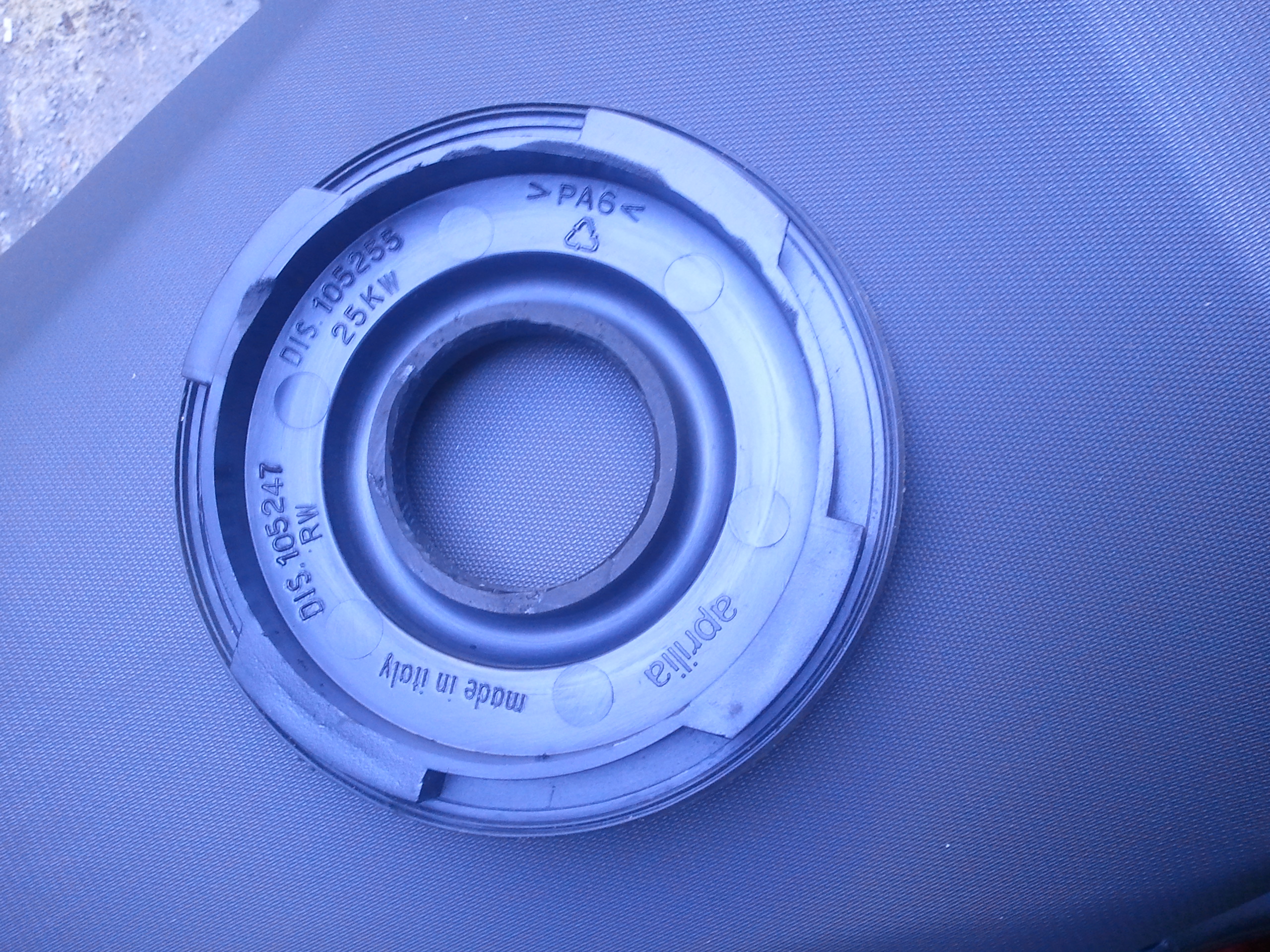

Последние две фотки не нужны, как раз этот узел у них одинаковый, вопрос к резиновым патрубкам которые эту штуку держат.
Крышка такая же, только нет пластиковой фигни как на фото 2 и 3.
Он у тебя кстати крутиться выше 5500 оборотов под нагрузкой? Едит больше 140 км?

Патрубки, которые держат дроссельный узел, как со стороны воздушного фильтра, так и со стороны цилиндра имеют примерно такой же внутренний диаметр - 36 мм. Никаких сужений и перегородок я там не вижу.
Не могу я с уверенностью ответить на этот вопрос. Я прошлым летом купил мот и через неделю попал в аварию. Сам толком не успел поездить. А вот приятель, у которого я взял пегаса, уверяет, что больше 140 он идет (говорит до 160 разгонял). И уж точно набирает обороты выше 5500.
Я посчитал. Получается площадь входного отверстия в воздушном фильтре примерно 21 см², что соответствует общей площади двух дроссельных заслонок (тоже примерно 20 см²). Так что, либо эта маркировка (25 kW) ни о чем не говорит, либо ... я чего-то не понимаю.
YarryДата: Пятница, 06.06.2014, 00:28 | Сообщение # 168
Так выглядят урезанные патрубки для 25kw (случайно нашел в инете), правда для карбового Пегаса.

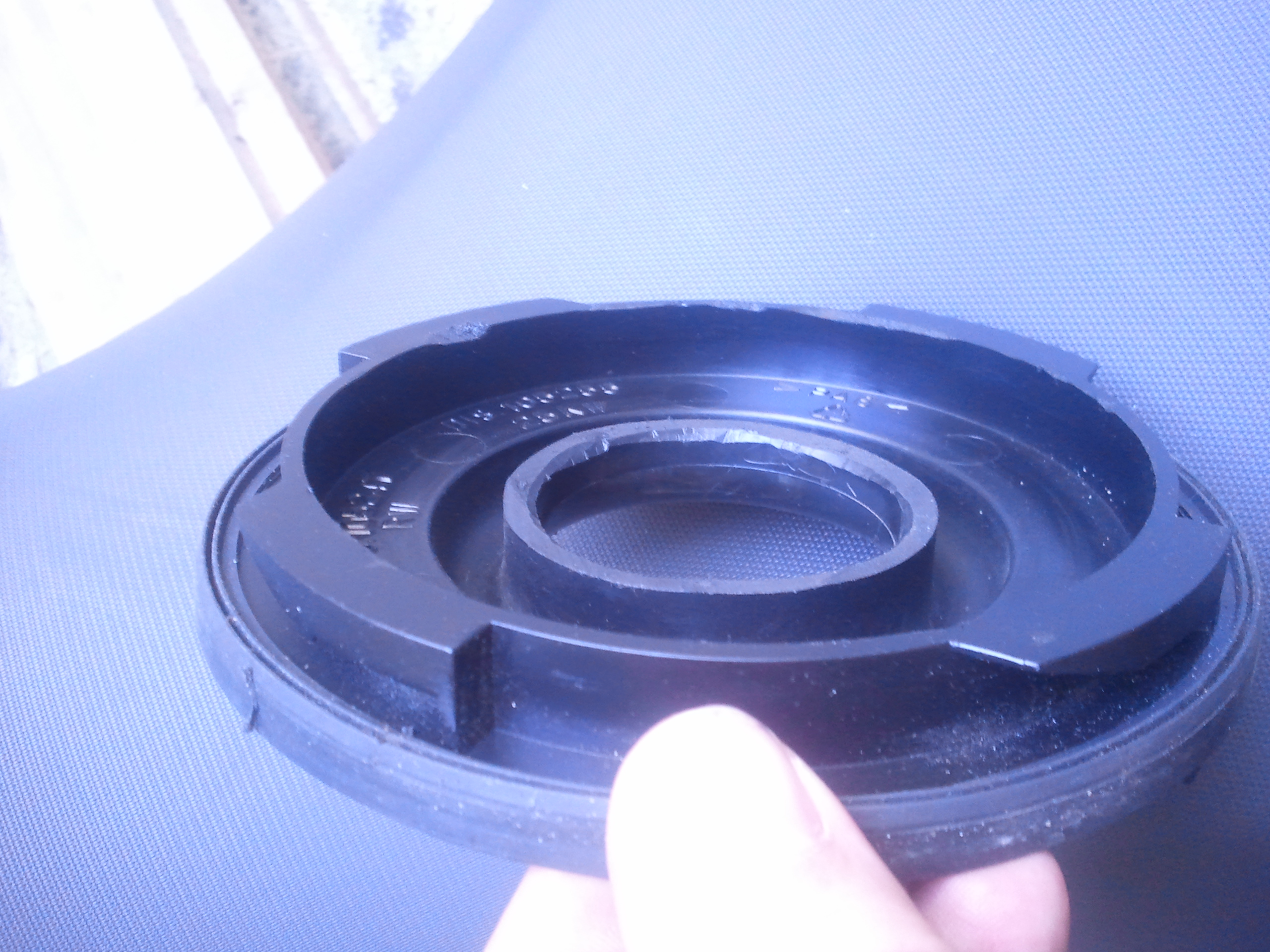

Так выглядит моя крышка
Как видишь, разница только в отпиленной части.

ktkdДата: Пятница, 06.06.2014, 05:08 | Сообщение # 169
Сообщений: 42
вчера срезал себе с воздушника эту юбочку, хуже не стало точно.
а так да - подтверждаю что похоже это универсальная крышка smile у меня тоже 25kw, не смотря на нормальные патрубки.

LimUSДата: Пятница, 27.06.2014, 18:07 | Сообщение # 180
Шерстил тут недавно каталоги - у крышки воздушного фильтра 25kW каталожный номер AP8144425, а у F.P.(от full power) - AP8144428. Осталось посмотреть каталожный номер на имеющейся крышке и определить различия.
источник: http://www.apriliapartsbuyer.co.uk/parts....ng-plug
