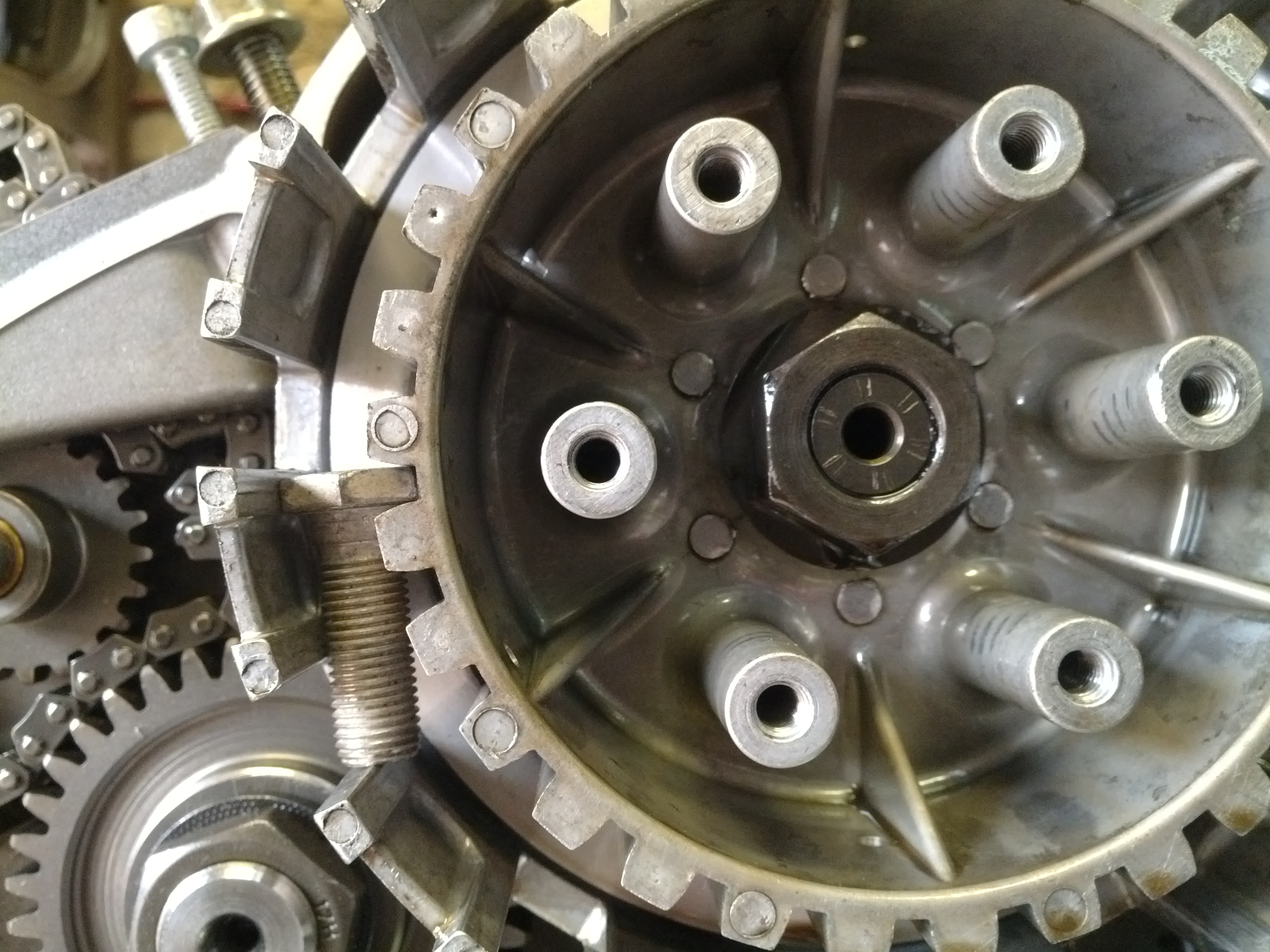

Я постепенно продвигаюсь в процессе "располовинивания" двигателя. Дошел до откручивания внутреннего барабана сцепления. Возникли вопросы.
Подскажите, там точно гайка с правой резьбой? Что-то с первой попытки не смог открутить. Вроде в мануале говориться про loctite 243. Получается, лучше погреть предварительно?
И еще. Как стопорить барабан сцепления подручными средствами? Допустимо ли стопорить так как на фото ниже:
Редактировано (08.05.2014)
Отвечаю себе сам smile
Воочию убедился, что лучший инструмент в таких ситуациях - это пневмо-гайковерт! Он откручивает так, что вообще не надо стопорить барабан. Секунд десять потребовалось, чтобы сдернуть гайку. Правда я все же её погрел феном предварительно. Но воротком так и не смог открутить.
Вообщем гайковерт - вещь! Себе обязательно буду брать, так как компрессор в хозяйстве уже есть.

YarryДата: Понедельник, 05.05.2014, 20:19 | Сообщение # 139
Я стопорил нажав задний тормоз (максимально сильно и подвязав педаль тормоза к центральной подножке), и включив 5-ую передачу.

Откручивать против часовой.

MaressДата: Понедельник, 05.05.2014, 21:41 | Сообщение # 141
dip, там же двигатель в вмт длинным болтом стопорится с левой стороны, выставь вмт и вкрути болт)
Внутренний барабан ведь на кв сидит?
А всовывать болты куда попало я думаю не стоит.
YarryДата: Понедельник, 05.05.2014, 21:47 | Сообщение # 142
В том то и прикол, что на КВ сидит внешний барабан, а внутренний свободно вращается вместе с гайкой...
Цитата dip ()
Дело еще в том, что у меня обломан вал переключения передач. Я не могу включить передачу. Сейчас мот на нейтрали.
Тогда или съемник придумывать или болты в каждый лепесток упирать (ну или через один, как получится, причем на болты накрутить гайки, чтобы усилие максимально к "корню" лепестка передать), иначе велик шанс что сломаешь лепестки.

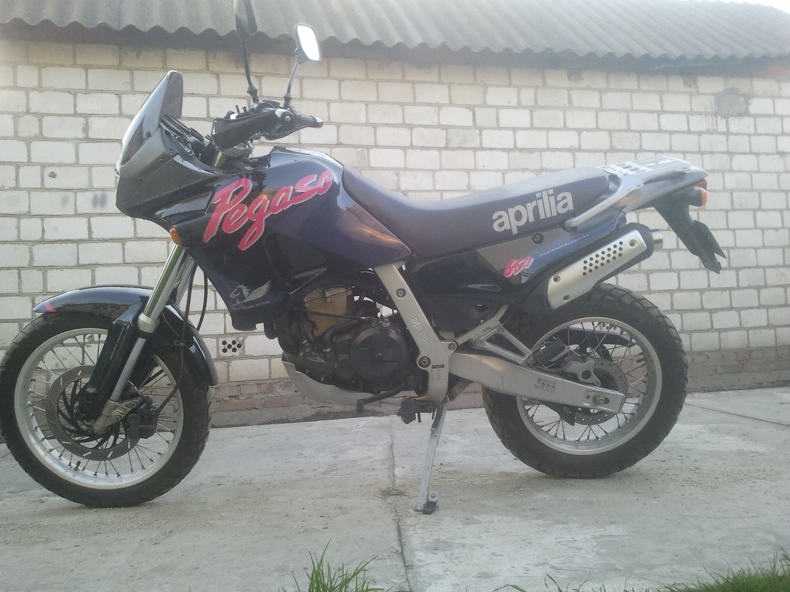

ew8esДата: Понедельник, 05.05.2014, 23:15 | Сообщение # 143
Город: Речица
Мотоцикл: aprillia pegas 650 1994г
Сообщений: 5
Постоянно сбиваются настройки зеркал при больших оборотах (от 5000 об/мин и выше). Подскажите это у всех так или только у меня? Зеркала квадратные.

MaressДата: Вторник, 06.05.2014, 02:51 | Сообщение # 147
Норм, двигатель практически у офицального диллера ремонтировали wink
bnucka, а где, когда, откуда мот покупал?
ew8es, у меня не сбиваются, только дрожат немного иногда на холостых) Но я свои старые поломал, новые пришлось заказывать, на вемото комплект стоит 35 баксов. В принципе можно и не родные поставить за 200-300р)

balyumДата: Вторник, 06.05.2014, 17:01 | Сообщение # 149
Город: Ужгород
Мотоцикл: Aprilia Pegaso 650
Сообщений: 123
ew8es--нет разницы,какой формы зеркала--конструкция похожая у всех.Акуратно прогреть пластиковый корпус(паз,котором сидит зеркало) строительным феном-акуратно достать зеркало.Внутри должна быть кайка--подтянуть сколько нужно.Если зеркало треснет--в стекольную мастерскую-вырезать новое-вставить.
