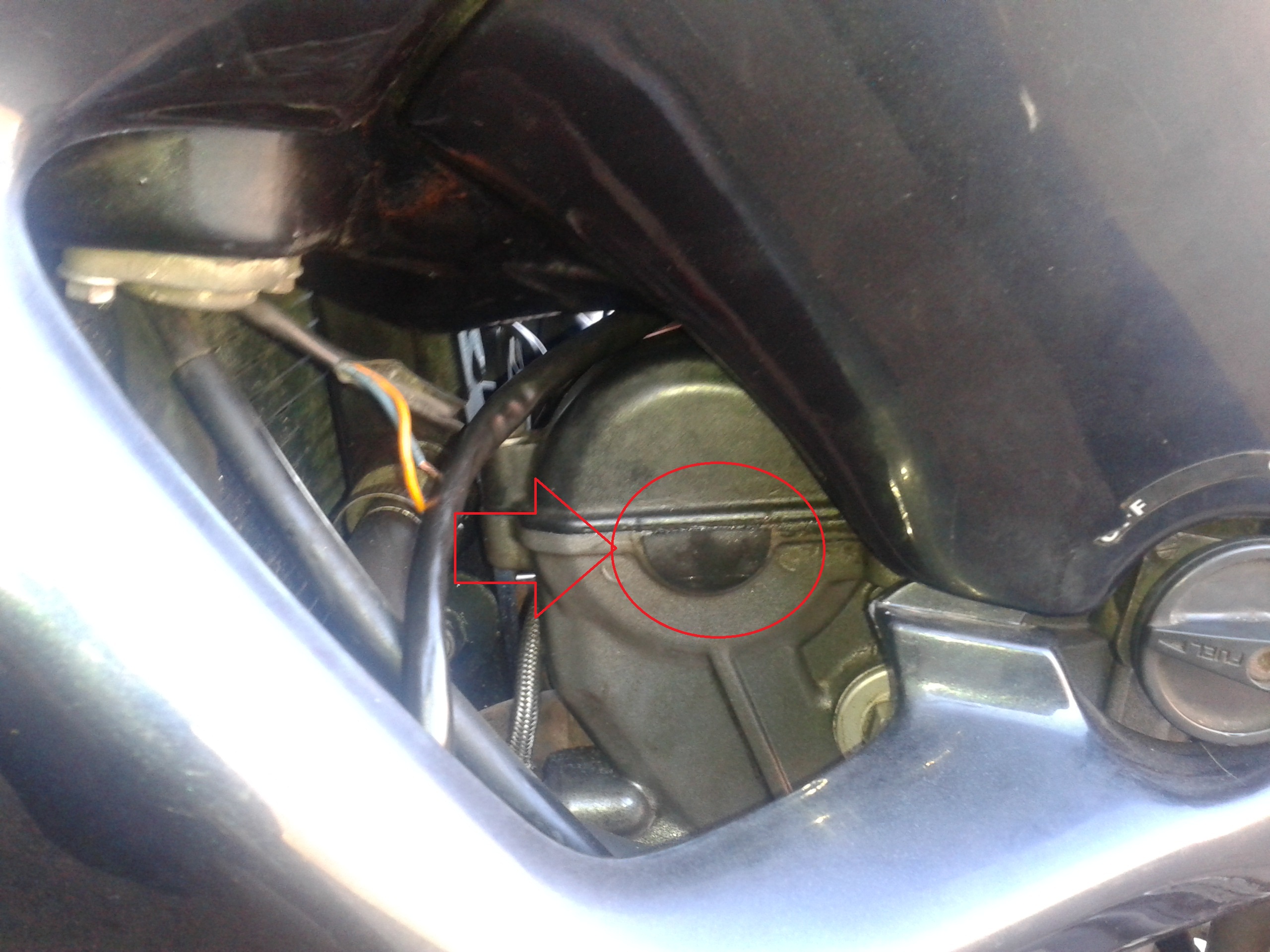

4. Сочится масло из-под резинок на фото ниже (если это вообще резинки), что это может значить?
Буду благодарен за дельные советы.
Значит что фигово собирали, надо снять клапанную крышку, проверить прокладку, снять эти резинки, протереть поверхность прилегания, возможно имеет смысл промазать очень тонким слоем герметика.
до меня там всё на герметосе было, я тоже его туда налил smile
