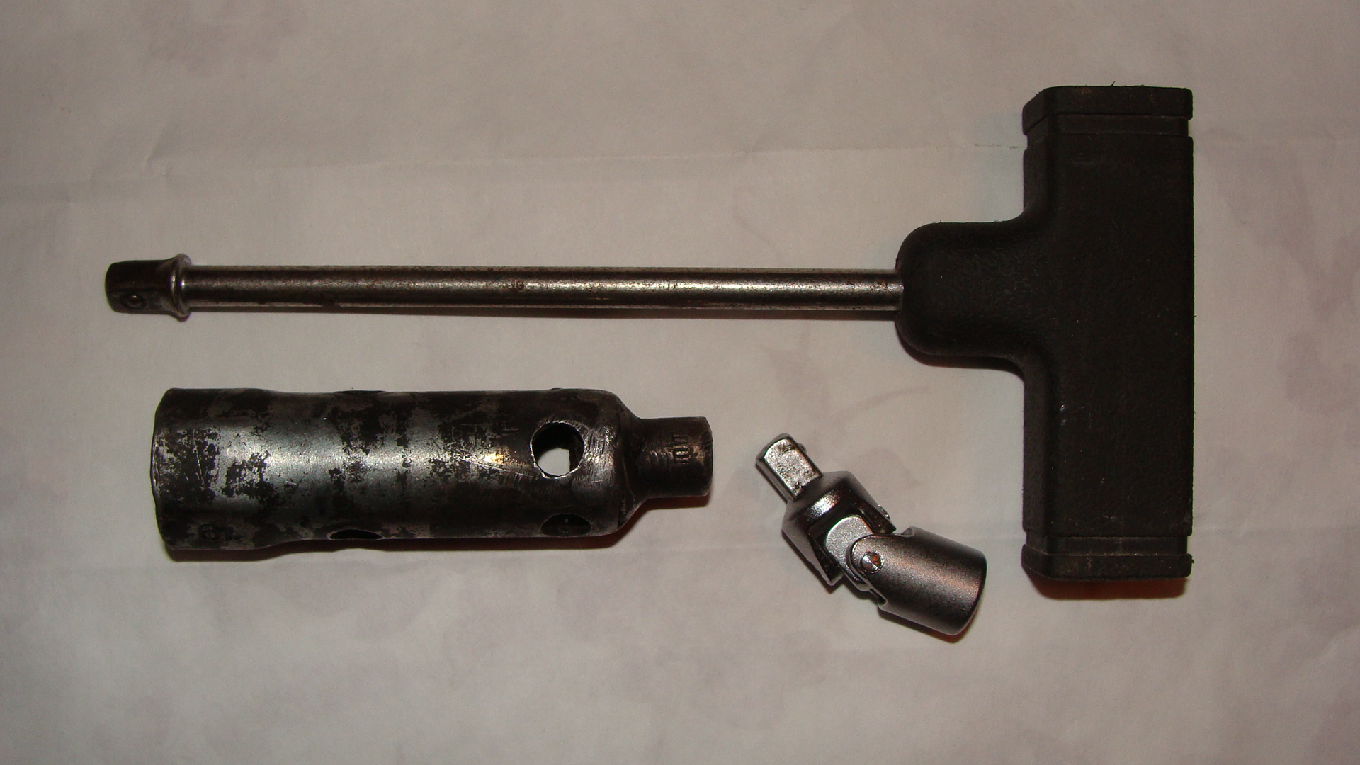

В автомагазине купить свечной ключ на 18(тонкостенный).Определяем высоту свечи+1-2см,примерно.Лишнее отрезаем.По диаметру подбираем шайбу +торцовую головку на 7-8-9 любой,малоиспользуемую,под тонкую крестовинку.Обвариваем,шлифуем.Наверно не стоит откручивать свечу,которую закрутили раньше,снимая предварительно бак.Лучше откручивать свечу закрученную этим же ключем-ну вы поняли biggrin .метал то китай-крестовинка.
Добавлено (13.03.2014, 23:55)
Пластик не нужно снимать-откручивать.Без мата открутить и вытянуть свечу трудно-но можно!!!
Прикрепления: 6325362.jpg (724.6 Kb)
