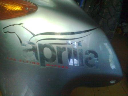

Ещё один вопрос новичка:
Где взять наклейки на обтекатель? Может изготовить у рекламщиков? Кто делал?
то ли на скорости отлетела, то ли на мойке смыли с одной стороны
вот такую
Прикрепления: 4610785.jpg (16.0 Kb)
AssaultRifleДата: Вторник, 30.07.2013, 12:48 | Сообщение # 50
Сообщений: 100
http://www.ebay.com/itm....21b48d1
http://www.ebay.com/itm....f339953
0xalДата: Среда, 31.07.2013, 09:03 | Сообщение # 51
Сообщений: 96
Сначала смыть и другую.
Потом найти лого в векторе (могу кое-что скинуть в мыло), зайти к рекламщикам и они масштабируют и вырежут из любого оракала. Хоть светонакопительного smile
Будет куда быстрее и дешевле, чем заказывать на е-бее.
Добавлено (31.07.2013, 09:03)
На худой конец, могу и я нарезать, но у нас плоттер -- китаец (не слишком ровные линии) и выбор пленок маловат.
Да и с понедельника я в отпуске.

Fil98Дата: Понедельник, 19.08.2013, 11:12 | Сообщение # 54
Город: Калуга
Мотоцикл: Aprilia Pegaso 650ie 2001
Сообщений: 11
0xal, спасибо большое за лого
