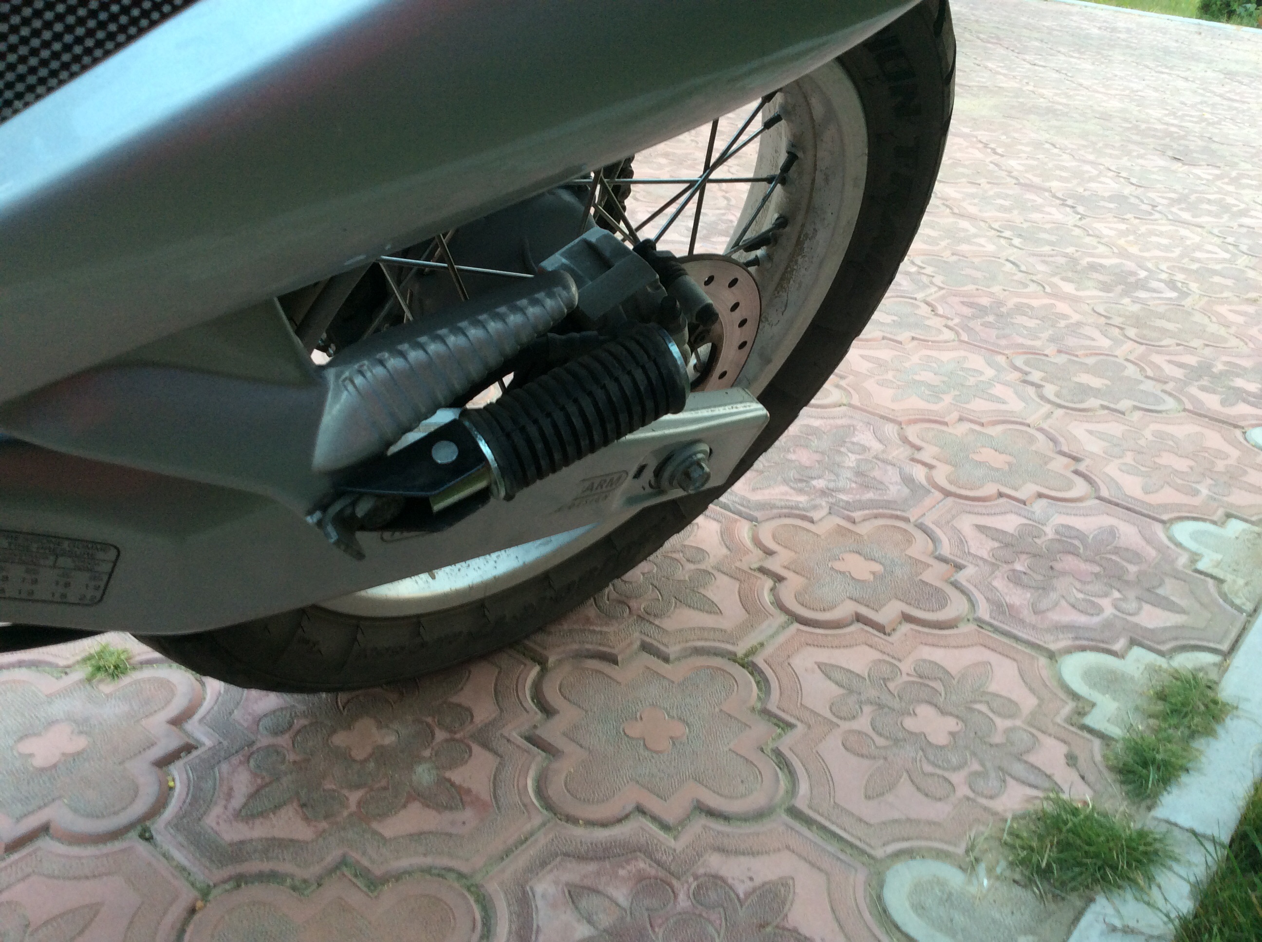

200 по моему как за даром. Упал мот и отломал пассажирскую подножку может кто поможет за денюжку. Пока приколхозил китайскую круглую , но стала хорошо.
AvlasmДата: Суббота, 08.08.2015, 20:39 | Сообщение # 588
Город: Поставы
Мотоцикл: Aprilia pegaso
Сообщений: 4
Вот фото
Добавлено (08.08.2015, 20:39)
Подскажите какую взять резину что бы по песку не носило.
Прикрепления: 0917009.jpg (1.13 Mb)
У меня есть но я в Украине
