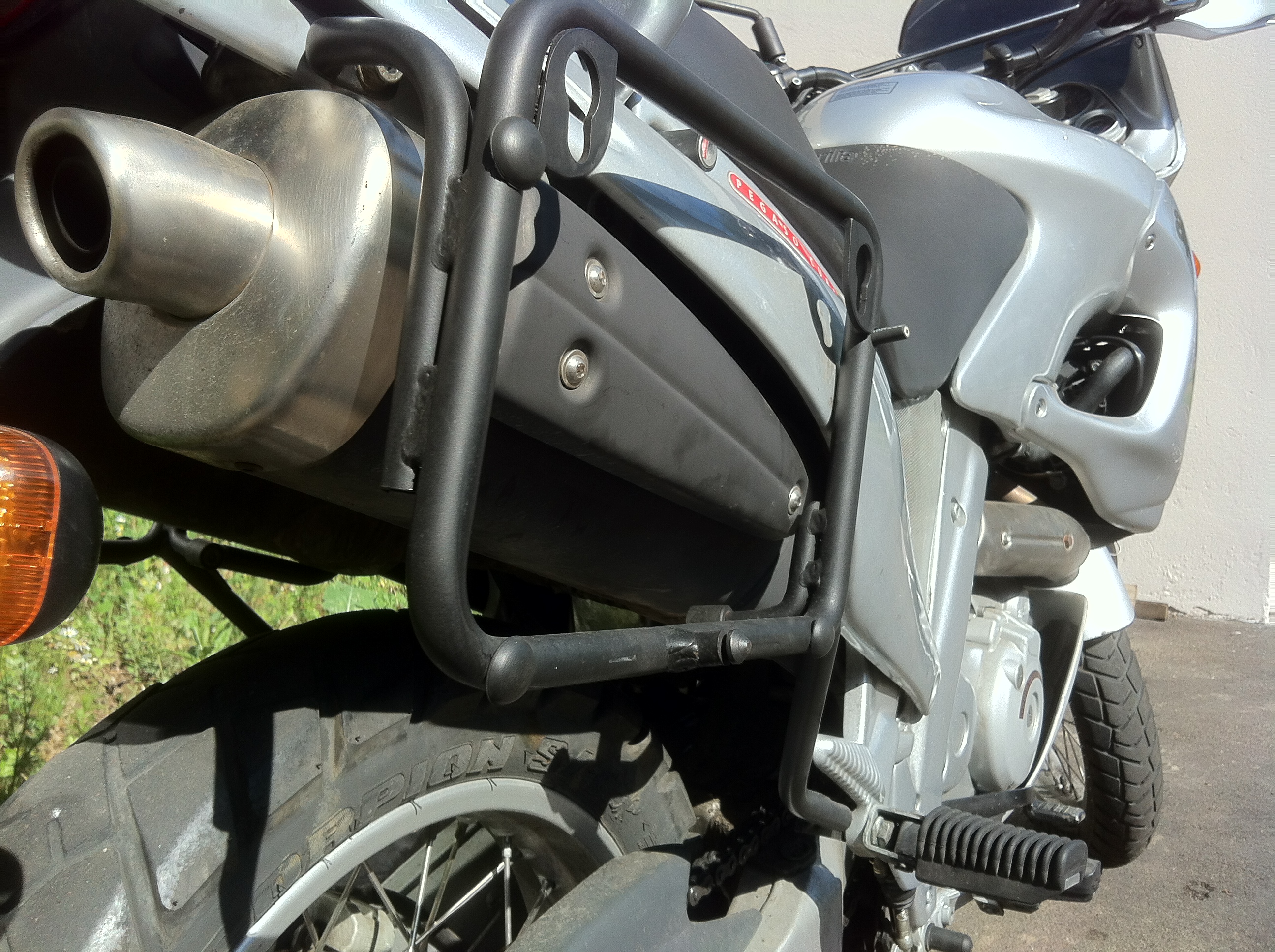

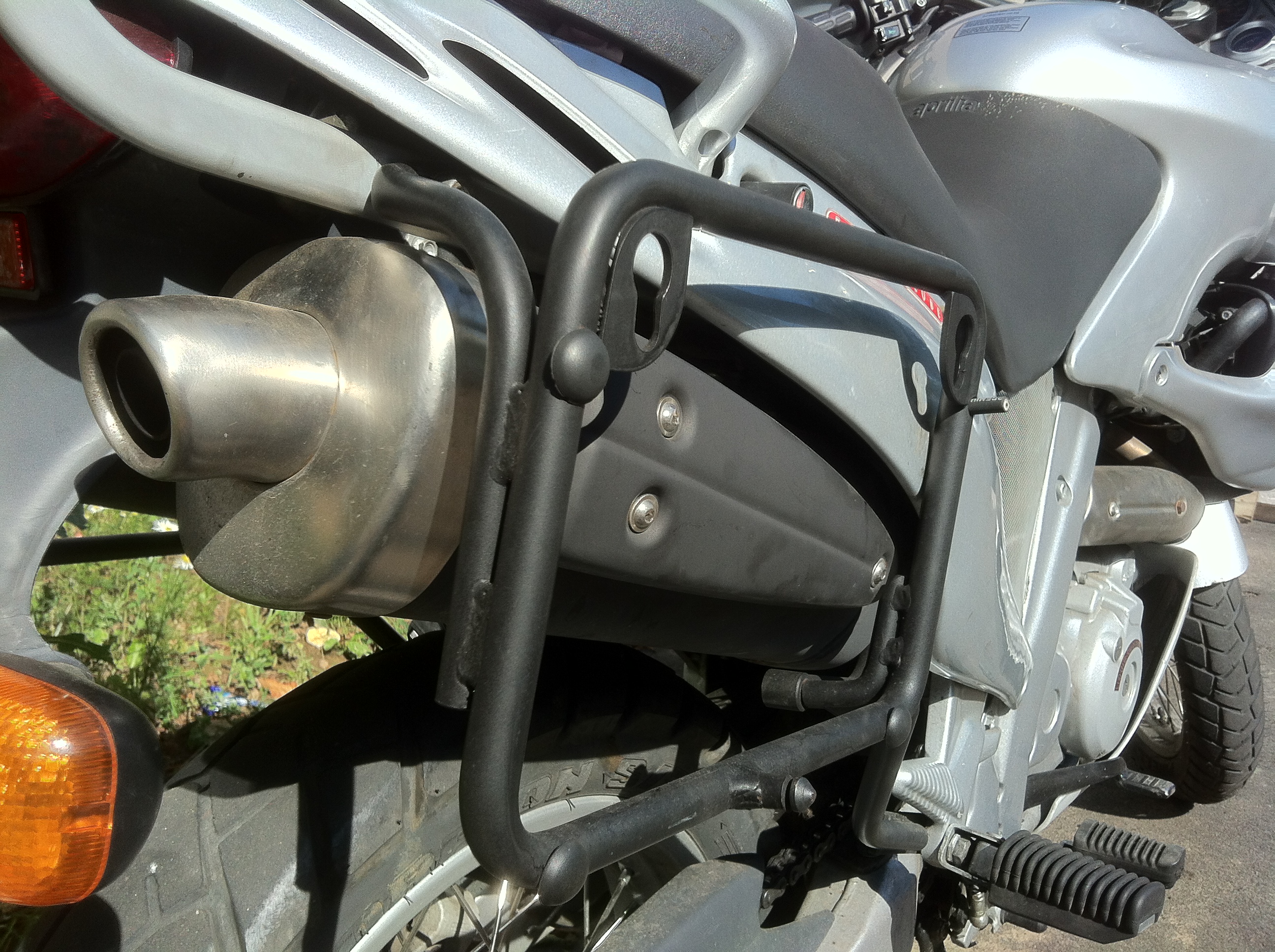

Подскажите, где можно найти схему сборки штатных багажных рамок?
А то досталась в разобранном состоянии с мотом - задолбался пазл складывать! Толи не хватает деталей, то ли я дурак)
Может есть подробные фото у кого?

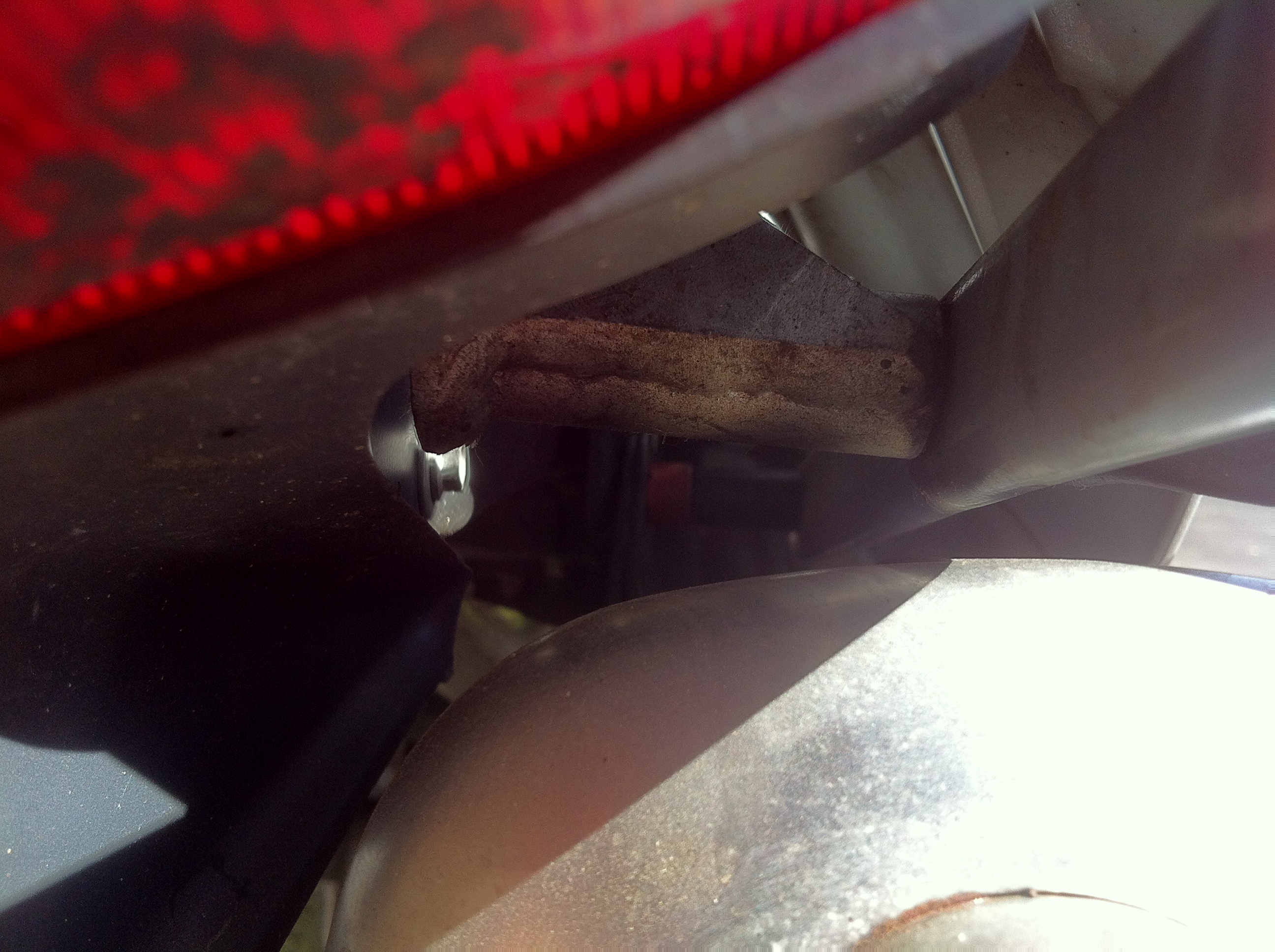

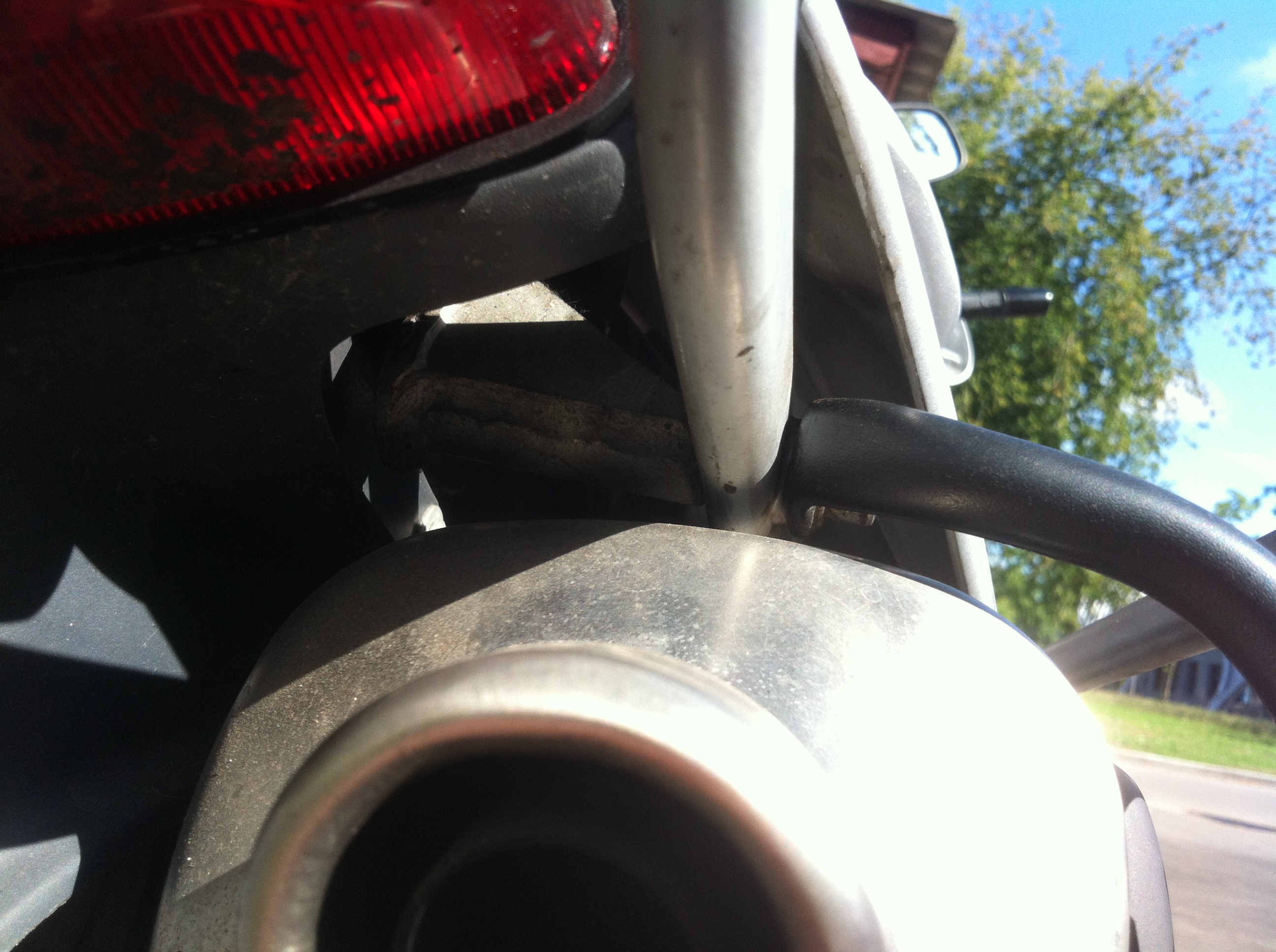

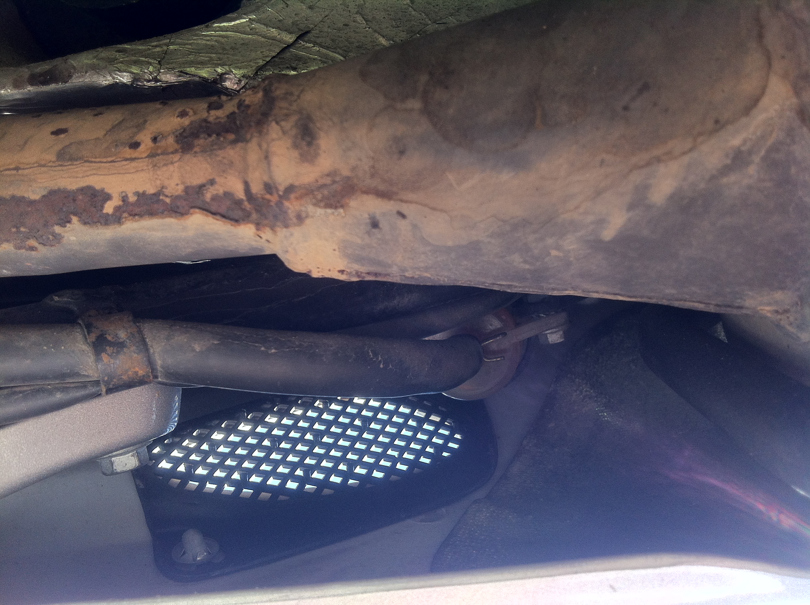

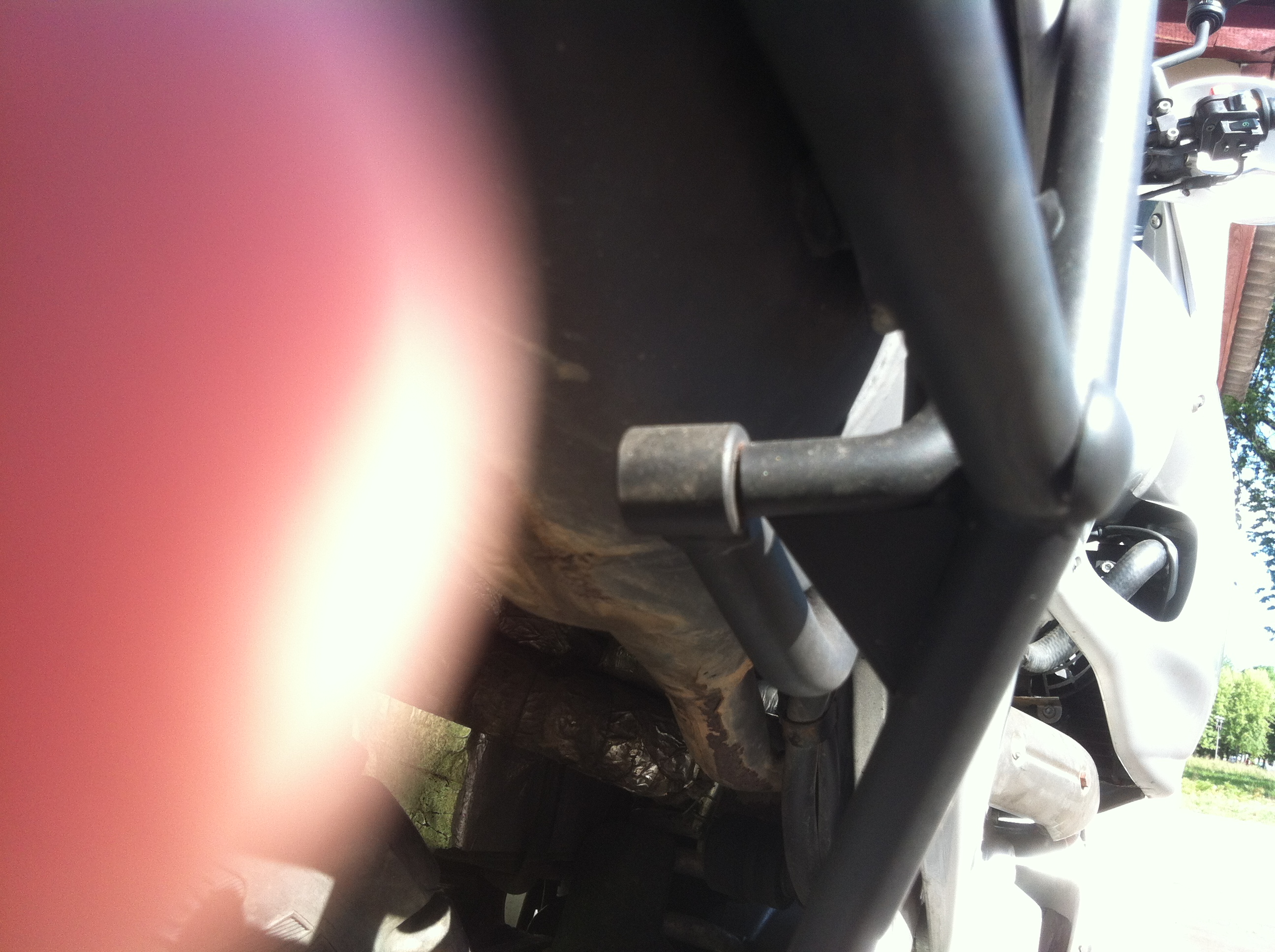

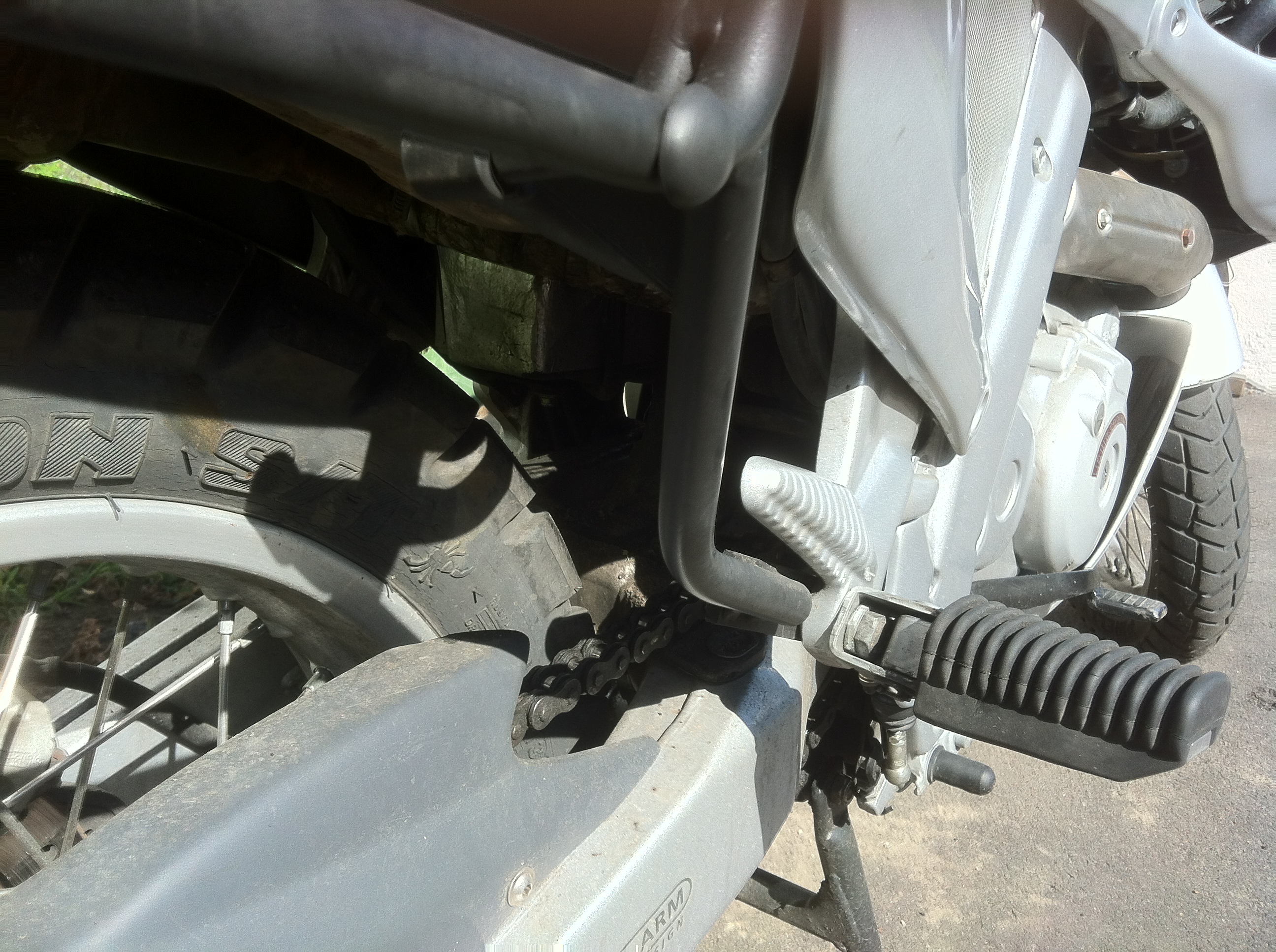

vovik170Дата: Понедельник, 27.07.2015, 10:30 | Сообщение # 574
Сообщений: 262
У меня так, по другому не становится. Тоолько при установке все болты не затянуты, а когда всё поставил тогда затягивай.
