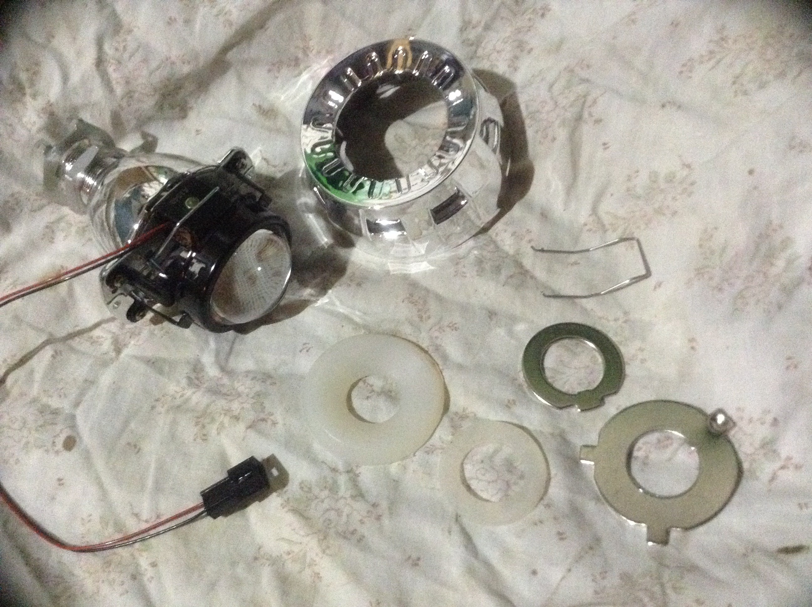

Вот такая вот пара линз мне пришла, обошлось 945 грн + пересылка
Прикрепления: 6412010.jpg (1.35 Mb)
MaressДата: Вторник, 27.09.2016, 20:15 | Сообщение # 63
Депутат-SAVA, у меня такие же с али, только я сразу заказывал без пластиковой фигнюшки, она в фару никак не влезет)
Кстати блоки розжига замечательно прилипли на герметик в районе радиатора. Ещё бывало шторка подклинивала, я там чет подогнул и всё стало збс smile

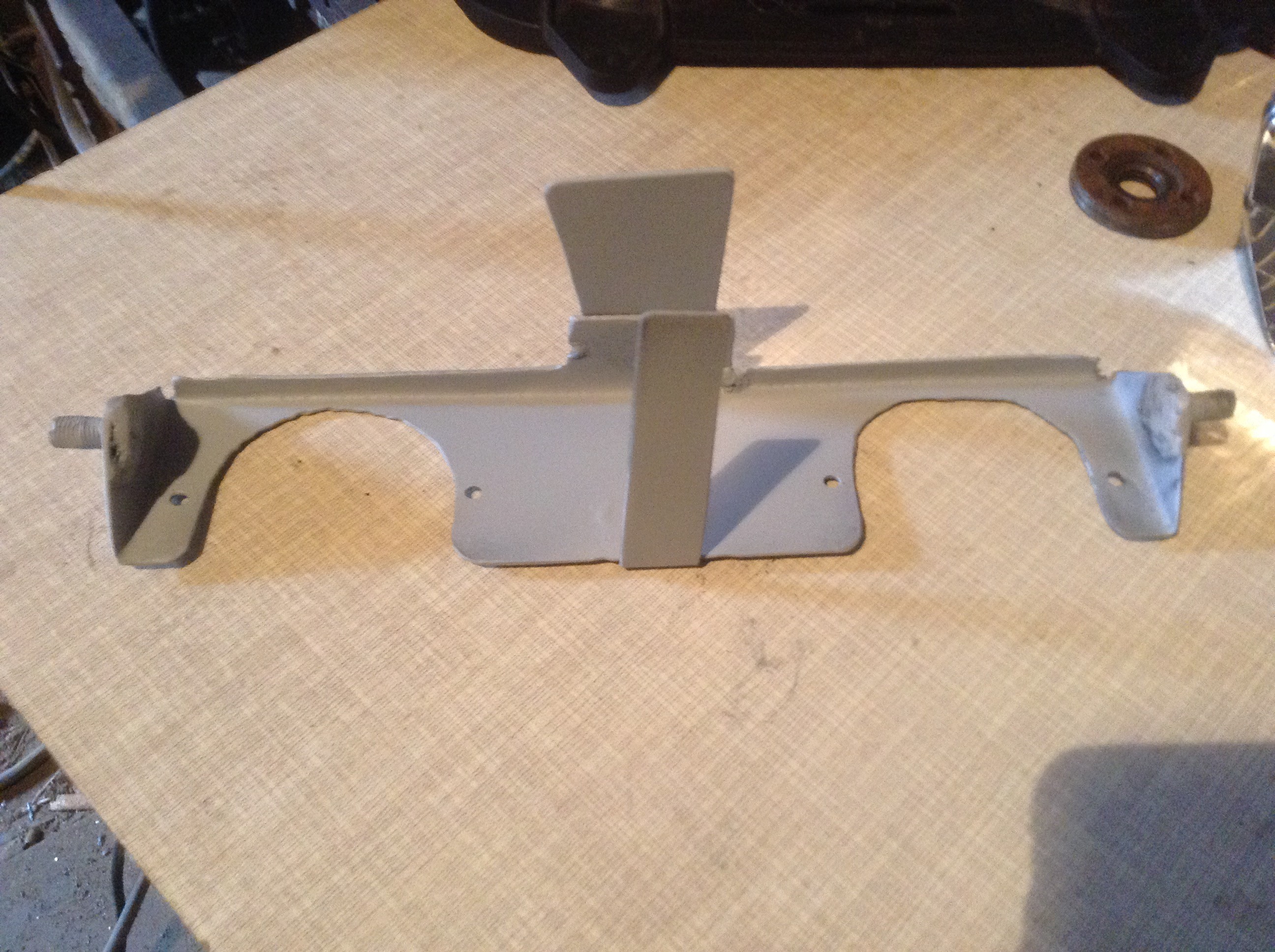

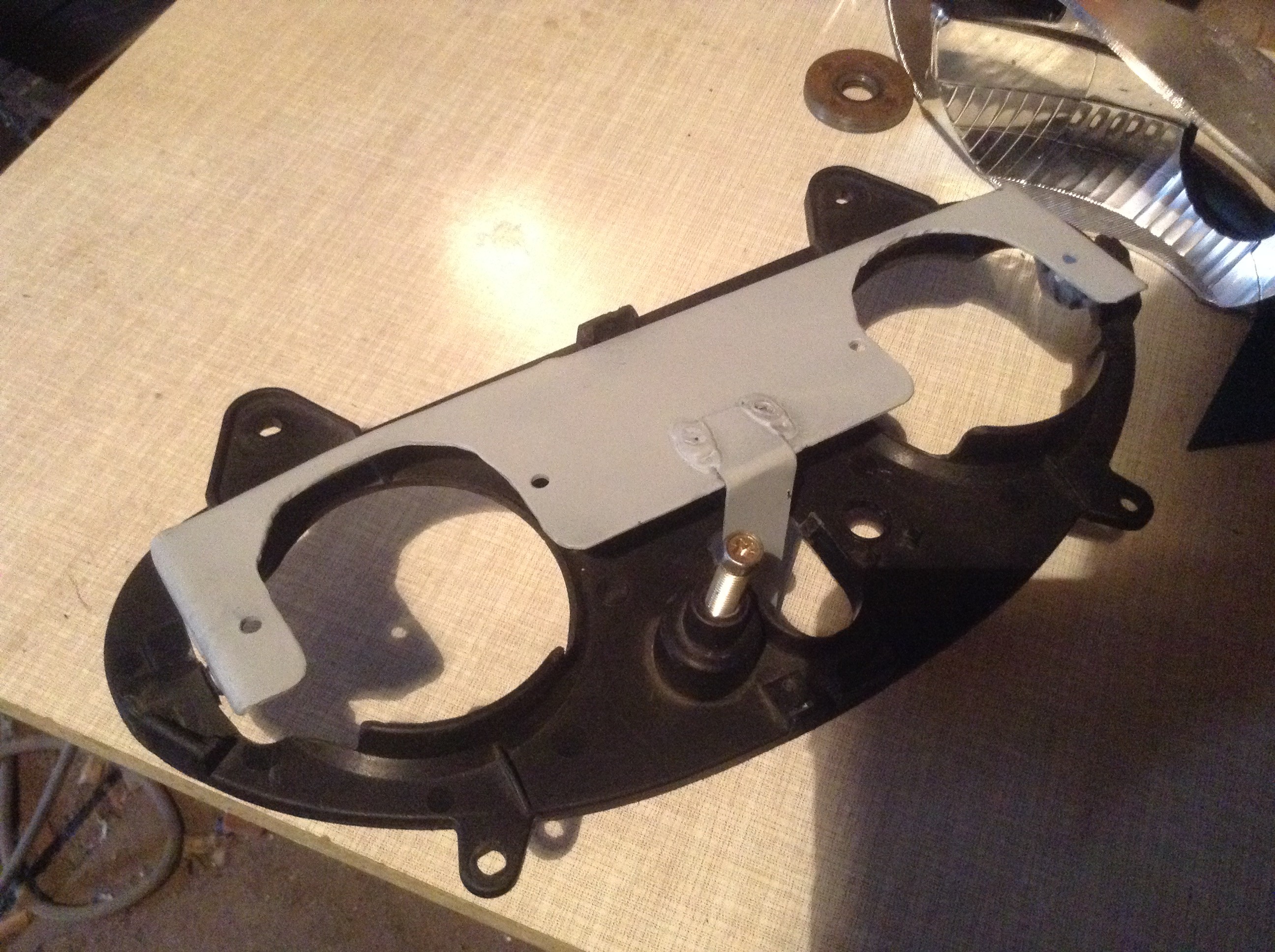

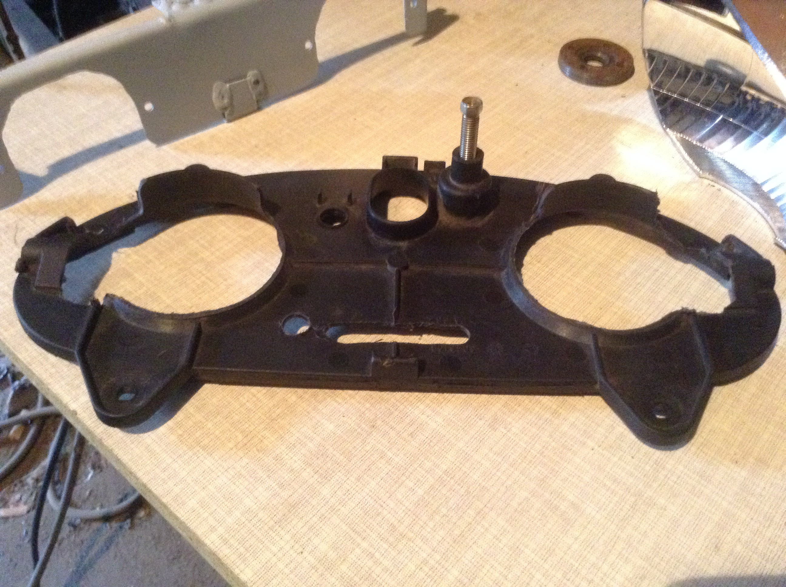

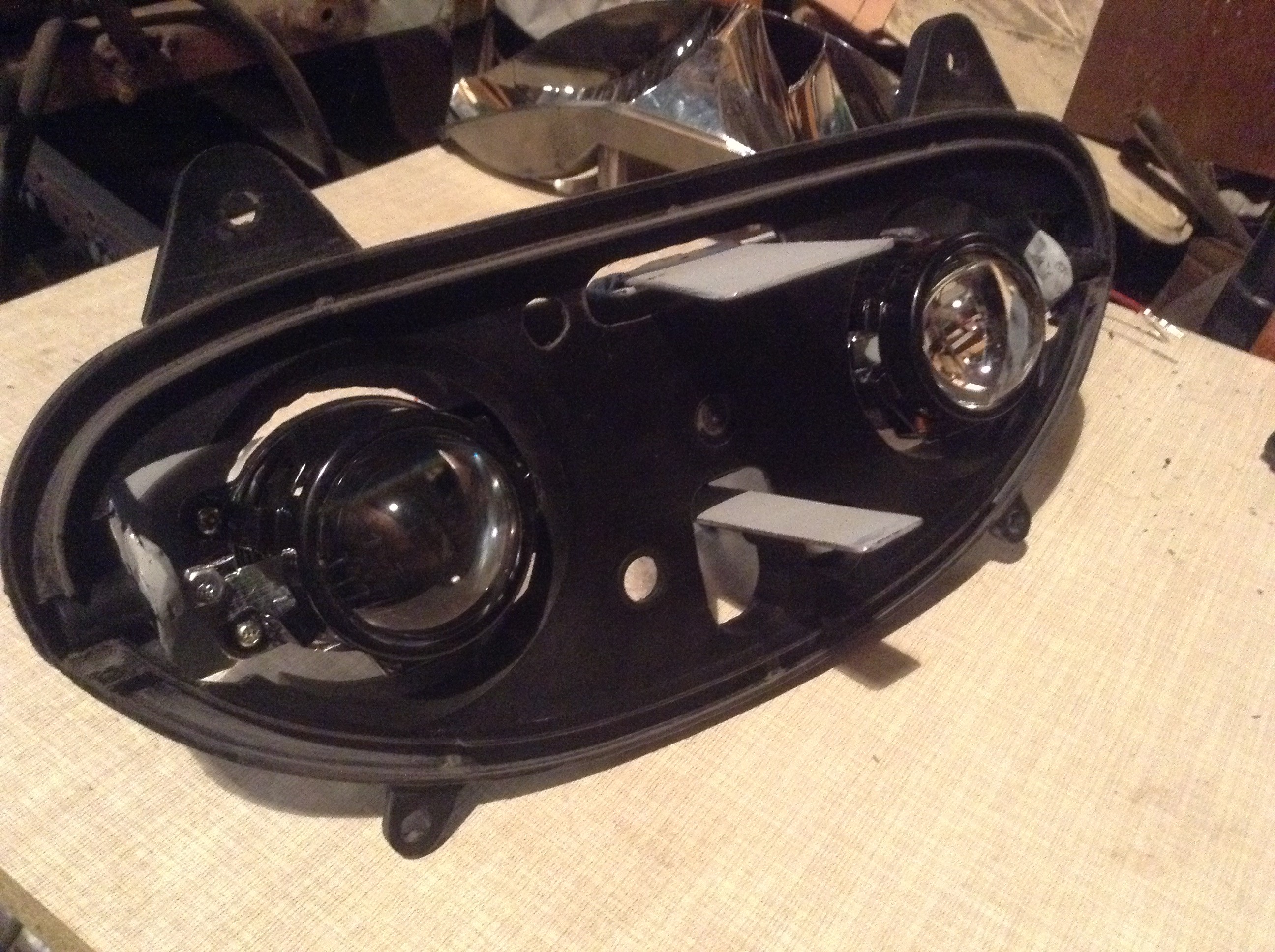

Ну что ж, доколхозил я линзы... Все правильно- на дальнем нехватает пучка но до 100 света предостаточно... А больше и нечего валить дороги не европейские... А вот ближний это что то!) просто шикарный свет, видно абсолютно все! И разсеивает по бокам шикарно... Три дня в гараже и результат на лицо.) Вот как все это происходило:
Прикрепления: 3900313.jpg (1.14 Mb) · 6330700.jpg (1.19 Mb) · 3684006.jpg (1.33 Mb) · 0834444.jpg (1.24 Mb) · 3262150.jpg (1.15 Mb) · 1685002.jpg (1.15 Mb) · 9097871.jpg (1.32 Mb)
