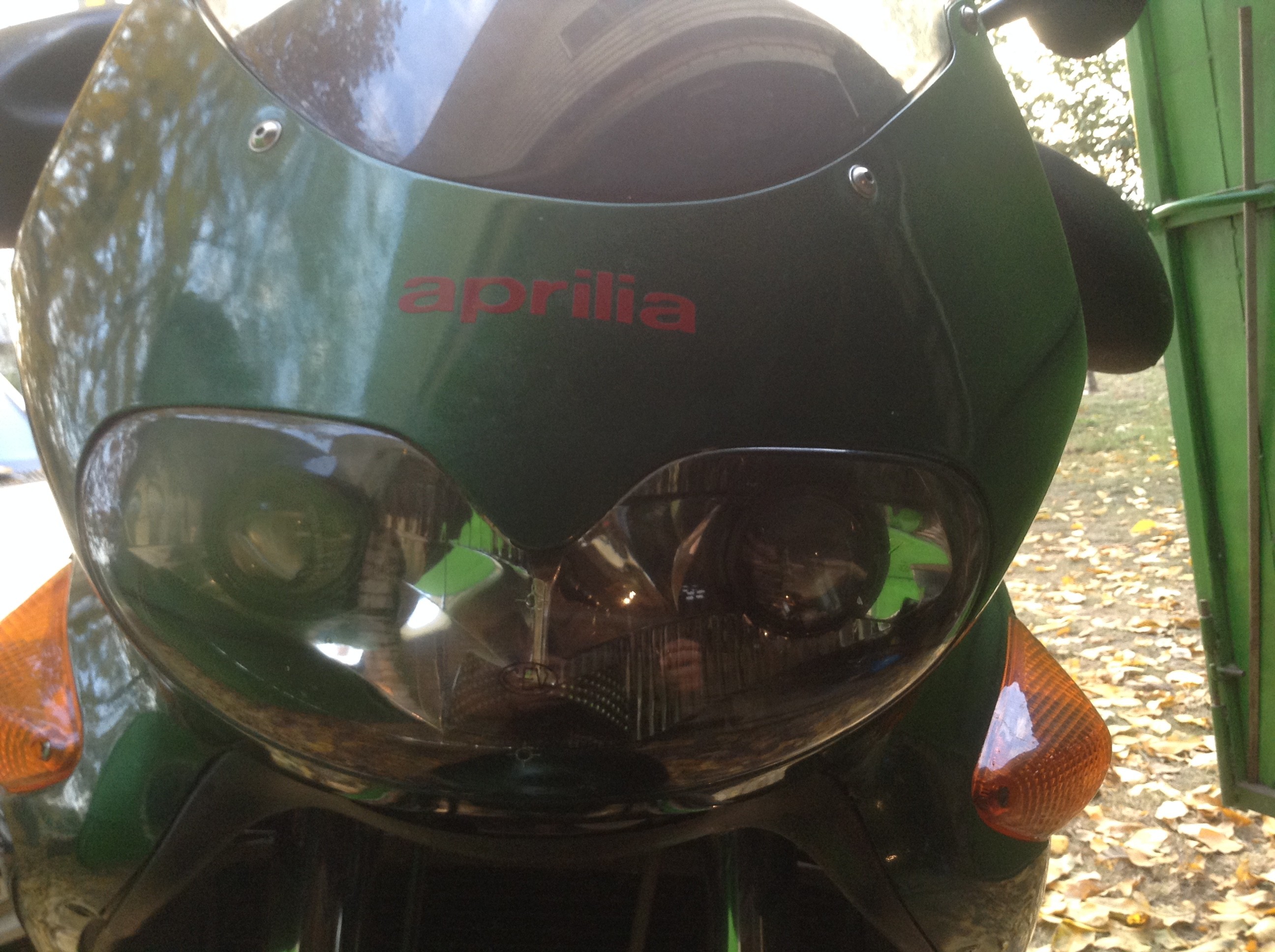

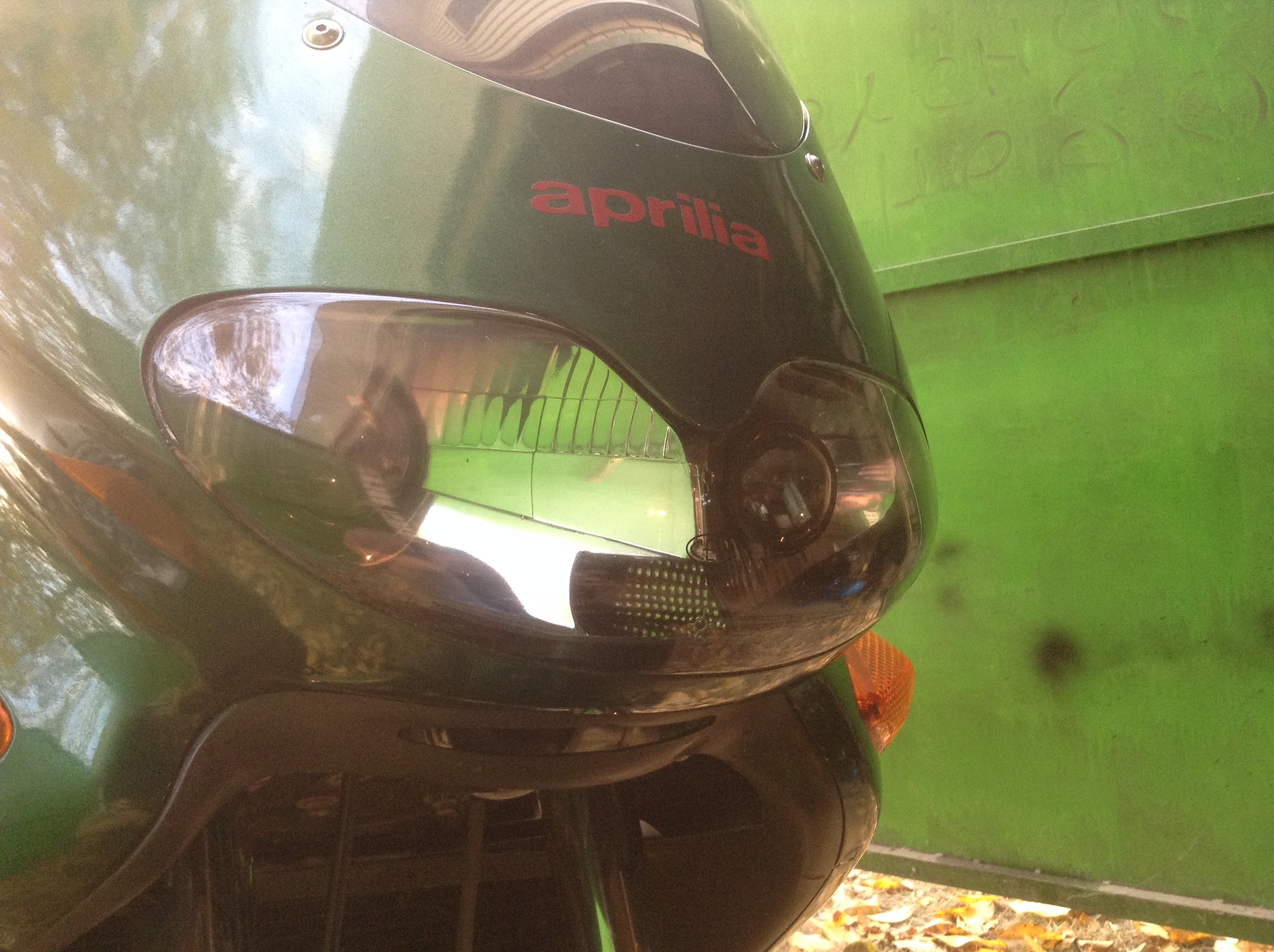

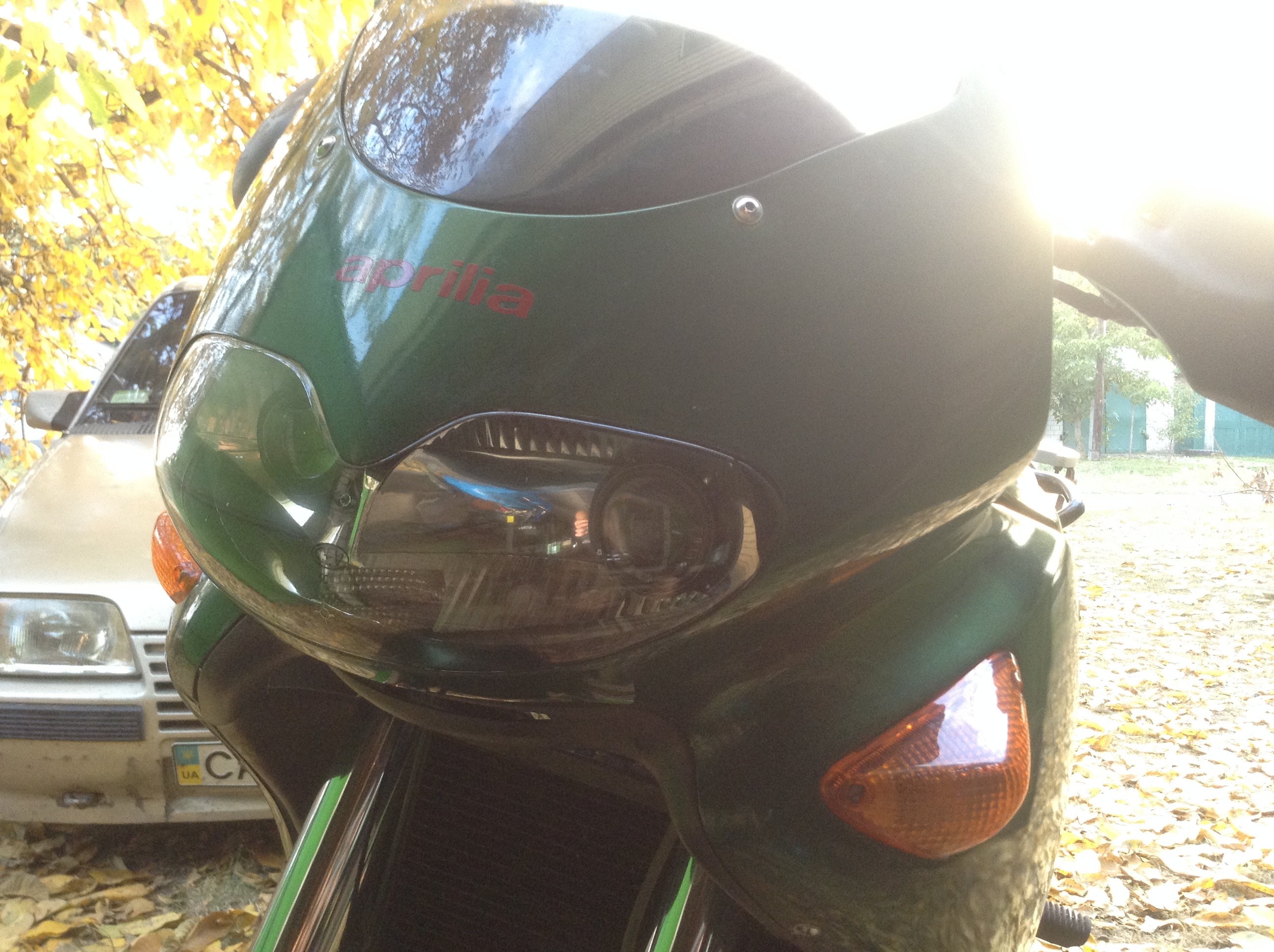

Два ближних и два дальних.
Никаких проводов не подводил, немного пошаманил с штатной проводкой.) лампы пустил через штатную релюху, а шторки через штатное управление..!) даже моргалка присутствует.!) так получилось!) сам неожидал, если интересно то нарисую( пока в памяти что то осталось) как подключал. Никаких соединений и перепаек, просто клемы в фишках местами поперекидывал!))
Все стало!) уже и испытания в дороге провел 200 км потемному ехал- доволен очень! Вложения того стоят и мучения!)) регулировка осталась штатная... Да дальнего недостает но вночи восновном на ближнем валишь... Раз задрал их то никто и не моргал.!.., сомневаюсь что не слепил наверное просто мотоцыклистам моргать не очень то хотят..))
И еще, делали замеры то галогенка на 55 вт потребляет 5 ампер, а вот ксенон 3,5ампера. Следовательно две постоянно включены -7ампер, а штатная 10А, такчто ксенон снизил нагрузку на генератор на 30%!))
Депутат-SAVAДата: Вторник, 04.10.2016, 17:58 | Сообщение # 80
Город: Чигирин
Сообщений: 33
Минус в моей конструкции только в том что это все не на заводе делалось а в моем гараже, который уже за долгие годы привык к всяческим изобретениям и переделкам особенно в ночное время))
А про герметичность я тоже канечно подумал, и скажу вам голову ломал несколько часов, вариантов было множество но победила простота ибо гениальность в простоте)) (жаль вотку забыл сделать спешил в дорогу).
Я с тыльной стороны по всему периметру накрутил маленьких черных саморезов, те что по дереву. Так чтобы они не упирались в стекло чуть к центру.... Взял старые кожаные штаны, а кожа не горит!), и отрезал часть штанины, одел и проволкой медной вокруг саморезов все это стянул. С другой стороны штанины провода от ламн пустил покраям и связал изолентой а по центру канцелярским степлером прошел...) вот вам и пыльник)))
Прикрепления: 4801223.jpg (1022.7 Kb) · 6142777.jpg (1.00 Mb) · 5274441.jpg (912.9 Kb)

Депутат-SAVA, Смотрится эстетично smile Чёт я думал, что по длине не войдут...
я хз, мб на инжекторе реле на ближний, но на карбе реле только на дальний свет.
Это на дальнем, на ближнем горит одна нить галогенки на 55вт. У меня кстати блоки розжига потребляли как-то чуть меньше галогенки 4.6А или что то около того.
