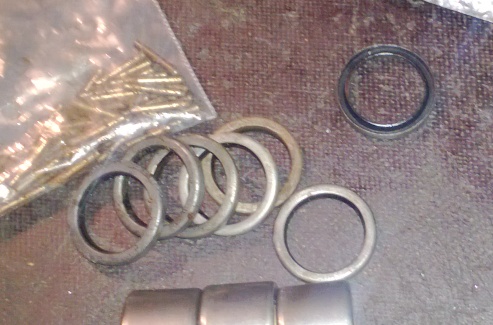

LimUSДата: Четверг, 08.01.2015, 15:42 | Сообщение # 37
ess, прошу уточнить - там САЛЬНИКИ или резиновое колечко? фото нет случайно? что-то толщина пугающая....

MaressДата: Четверг, 08.01.2015, 19:57 | Сообщение # 39
LimUS, поз 8 высыпалась из маятника в виде непонятной консистенции, с виду было похоже на какой-то паралон, но похоже это резина так рассохлась. Новые пришли просто резиновые колечки.
сфоткаю сегодня. Там сальник, только он тип как армированный.

MaressДата: Воскресенье, 11.01.2015, 01:51 | Сообщение # 41
LimUS, Вот сальнички.
Кстати пальцы в подвеску хрен купишь, да и стоят они на ультимэйтпартс 10 фунтов за штуку. Поэтому решено было восстановить старые методом наждачки 1000 и пасты гои. Зажимал на шпильке 2 пальца, шпильку в дрель и поехали) В принципе получилось нормально, но ямочки от ржавчины кое-где остались. Ну думаю и так походят smile
Плюс недолго подумав решили, что пегасу необходим брызговик, который бы закрывал прогрессию, уж больно она нежная к грязи. Думаю прикрутить кусок вазовского брызговика к защитке амортизатора, всё ж меньше говна будет лететь с колеса.
