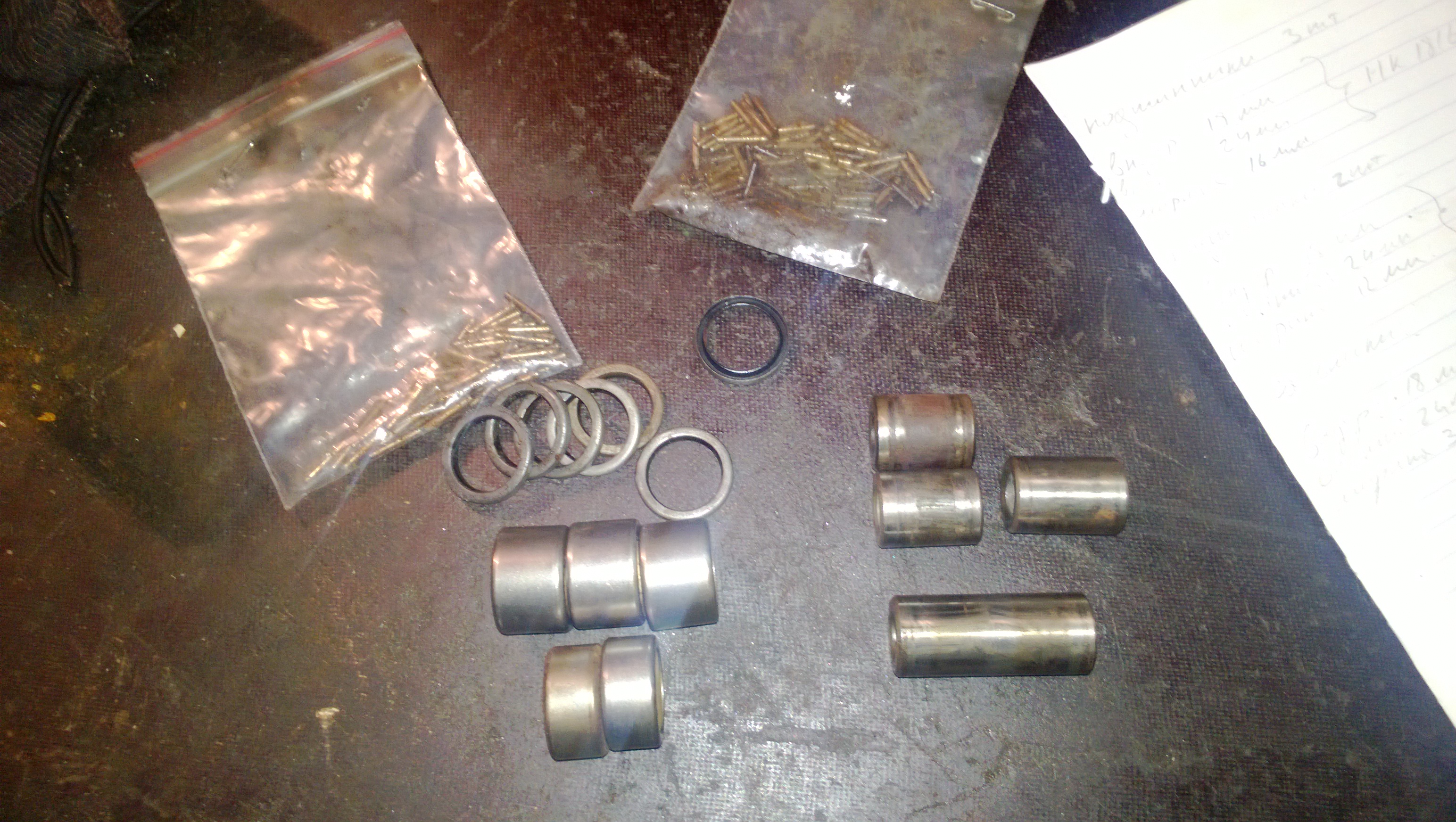

Собственно сезон кончился и я полез ломать мотоцикл) Поменял рулевые подшипники, снял подрамник, начал смотреть рычаги прогрессии и обнаружил люфт, начал разбирать - подшипники в плачевном состоянии практически все, плюс хорошо бы поменять сайлентблок амортизатора. Короче говоря по хорошему надо менять всё, раз уже полез)
Собственно вопрос: Существуют ли какие-то ремкомплекты рычагов прогрессии, или же детали просто заказываются новыми?
Короче говоря как это чинить? smile
Может подшипники просто подобрать и поменять хотя бы?
Вобщем не знаю, что делать smile

Выпресовать,купить новые,запрессовать.Размеры подшипников выложить здеся biggrin (есть Польские аналоги)
На крайний случай подшипники можно заменить втулками из копролона (наверное название неточное)-спрашивать токарей,которые занимаются реставрацией автоходовой.
Мотосезон должны выдержать.

Nikola48, спасибо за ссылку, бляха муха вот только подшипники с сальничками я не обмерил( хотя на капе вроде такие же с виду)
Цены на ультимэйте заоблачные, 3 рычага в сборе стоят 280 фунтов, если просто заказать все подшипники, пальцы и сальники то выйдет фунтов в 200, кстати, пальцы от калины и приоры на 18 мм, хз только какой внутренний диаметр, думаю можно подобрать поршневые пальцы подходящие и просто потом на токарнике отрезать сколько надо)
Ща побегу в гараж обмерять сальники и подшипники и потом буду подбирать)

Померил: у меня получилось 3 широких подшипника и 2 узких
широкие HK1816V диаметры:
внутренний 18мм
наружний 24мм
ширина 16мм
Такие же как и на капонорде
и 2 маленьких HK1812V
Внутр: 18мм
Наружн: 24мм
ширина 12мм
Сальнички такие же как на капонорде 24х18х3
И ещё не обмерил подшипники которые стоят в маятнике и в кулаке в самом толстом отверстии, ибо они живые и я не стал их ломать, ибо посмотрел прайс на оригиналы)
а так диаметры 22х28мм ширина - хз
Ещё было бы неплохо найти поршневой палец от какой-нибудь техники с наружным диаметром 18мм и внутренним 10мм, ибо мои 2 штуки надо менять точно(те которые в маленьких рычажках)
ЗЫ: я думаю всё меняется) через час поезд, и я уезжаю обратно в питер, там надеюсь найду нужные железки. По приезду залью пару фоток)

Yarry, о, 2wheels кстати хороший сайт, цены ниже чем на ультимэйте. Я думаю мб просто заказать все сальнички и подшипнички оригинальные, ибо дешевле я врятли найду, покрайней мере в поиске по подшипникам нужных не нашёл, да и сальники нужны как мне сказали SD seal-dust с противопылевой кромкой, иначе им хана сразу. Да и к тому же ещё всякая мелочёвка нужна типа слайдера цепи, просто так её не купишь)
А вот на втулках мб получится сэкономить.
Сейчас посчитаю, сколько всё это стоит...

Вот она подвеска. Может местами не совсем мёртвая, но уже подходит)
Прикрепления: 8589202.jpg (1.85 Mb)

LimUS, На подшипниках написана маркировка, я в инете находил такие же, но подшипники не самые дешёвые. Сальнички тоже подобрать можно, а вот со втулками - хз что делать, там втулки на 18мм наружний х 10мм внутренний и 22мм наружний х 12мм внутренний. Мерил вазовские снаружи 22м, а внутренний не совпадает, ещё мерил от бурана вроде он на 18, но внутренний тож не подходит) В принципе поршневые пальцы мб можно подобрать и обрезать по длине на токарнике, но я не стал заморачиваться, да и хз вообще дешевле ли выйдет)
