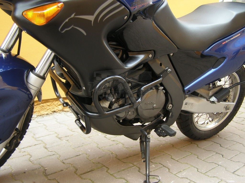

LegkijДата: Среда, 02.03.2016, 21:05 | Сообщение # 25
Сообщений: 94
Мужики, I need help!!! Кто может сфоткать свои дуги с нескольких ракурсов, места крепления, и замерить расстояния между крепежом. А в идеале в Питере кто бы мог дать дугу как образец мастерам показать? Нашлись добрые люди в Питере, которые за разумную сумму готовы взяться за эту задачу. С меня какой нибудь ништяк.
sauron_mtДата: Четверг, 03.03.2016, 16:52 | Сообщение # 26
Город: Королев
Мотоцикл: Pegaso 1995
Сообщений: 41
На пегас какого года?
LegkijДата: Пятница, 04.03.2016, 11:18 | Сообщение # 27
Сообщений: 94
sauron_mt, 99 год
YarryДата: Пятница, 04.03.2016, 14:18 | Сообщение # 28
Дуги снимать тяжко, неудобно подлезать.
В России появлюсь только после майских праздников, так что помочь вряд ли смогу.
А как насчет посмотреть на схемах куда крепятся дуги и замерить и сварить по месту?
Варить советую как на бордовом Пегасе по ссылке http://baraholka.onliner.by/viewtopic.php?t=8097185&start=100
У меня стоят такие, конструкция очень прочная, после падения мота на асфальт на скорости, царапины только на дугах, грузиках руля и заднем кофре smile В офф-роаде удобно за них дергать и тросы привязывать.
LegkijДата: Пятница, 04.03.2016, 21:25 | Сообщение # 29
Сообщений: 94
Yarry, видимо так и придется делать. А так думаешь хуже?

vovik170Дата: Суббота, 05.03.2016, 13:17 | Сообщение # 30
Сообщений: 262
мы тоже с братом рассматриваем установку дуг на наши пегассы.Последняя ссылка, тут нижняя труба смысловую нагрузку не несёт, на фото выше нехватает зашиты бака, и подножек.Пришли к выврду делать из рнескольких, но в Минске цена от 180 бачей. Ищем дешевле
