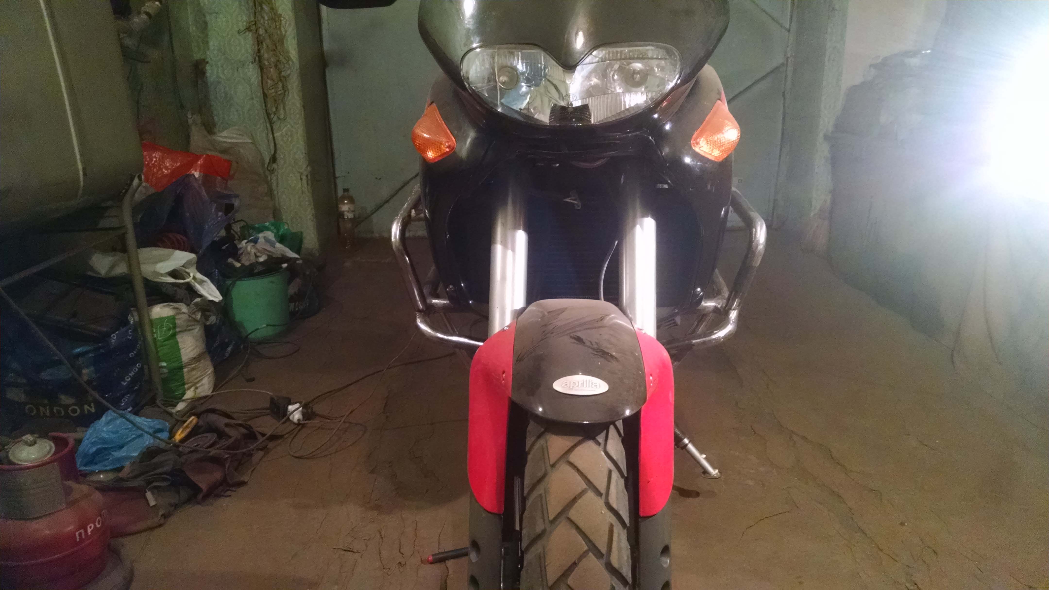

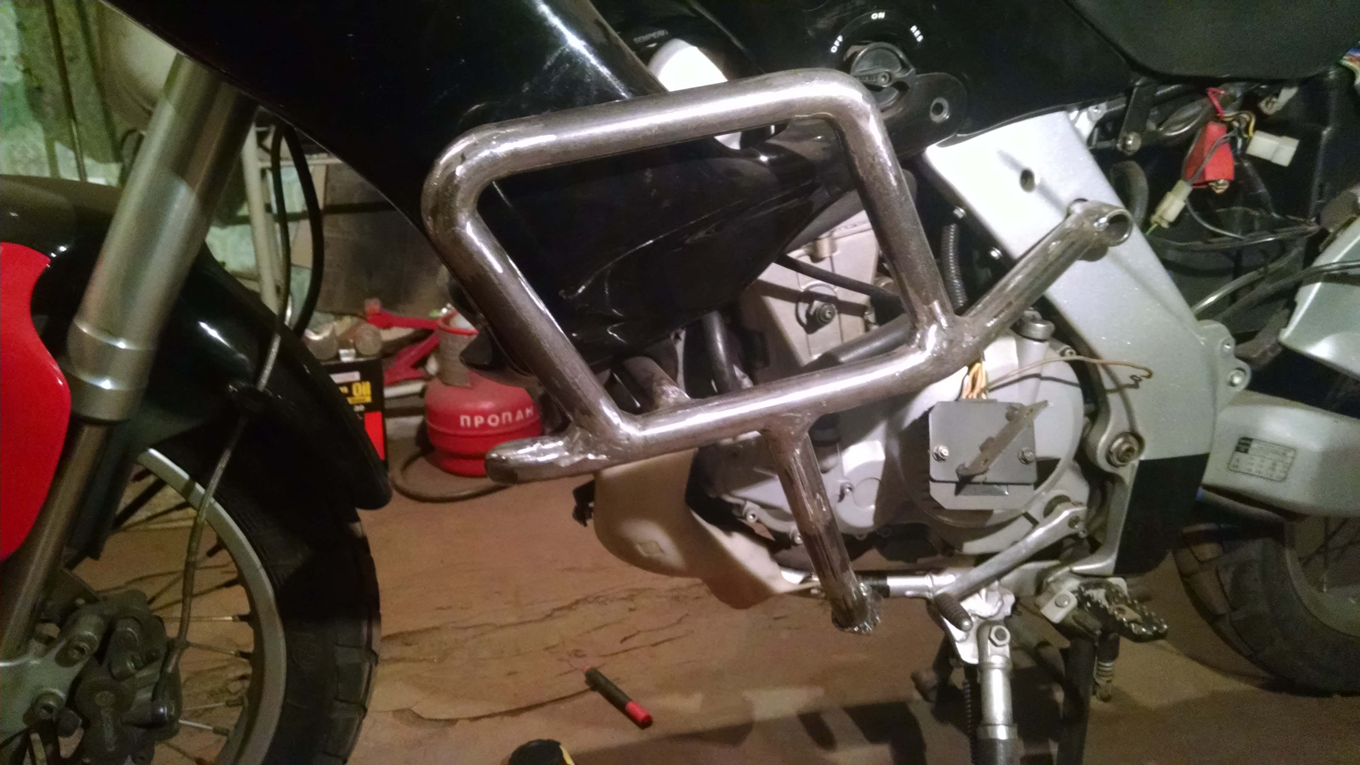

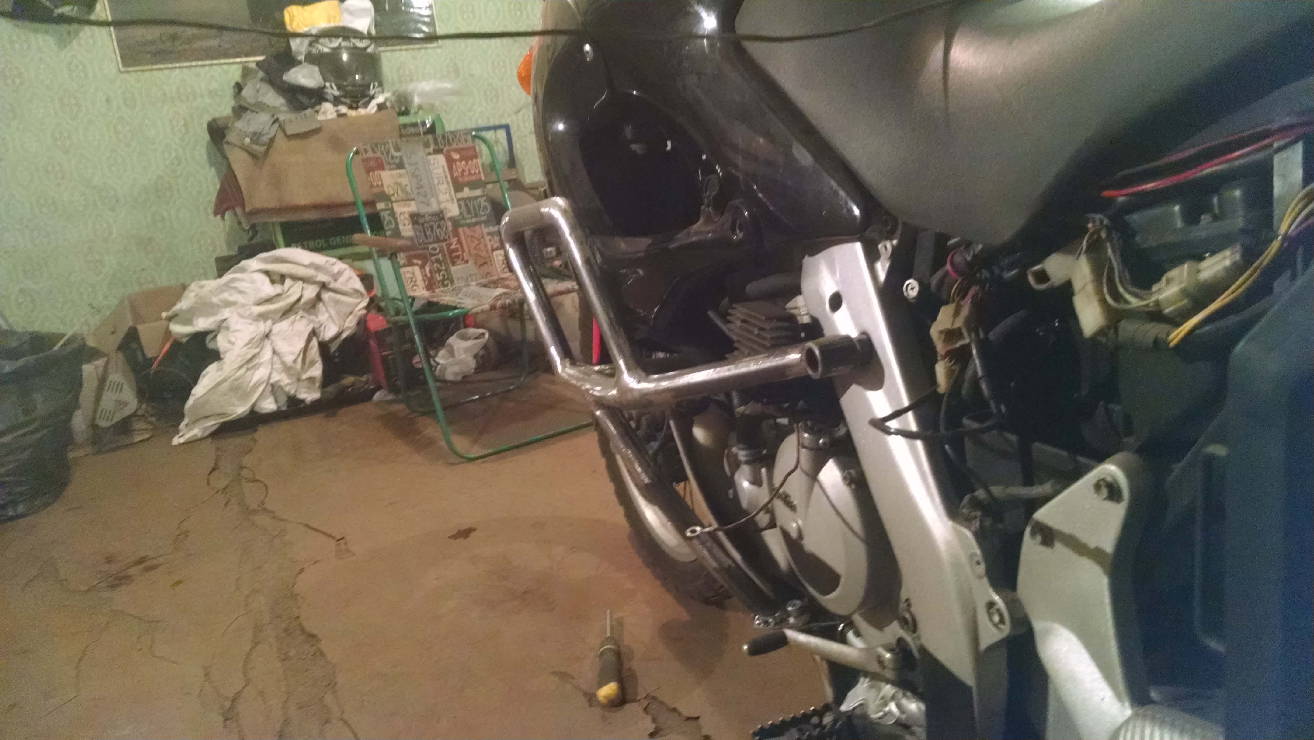

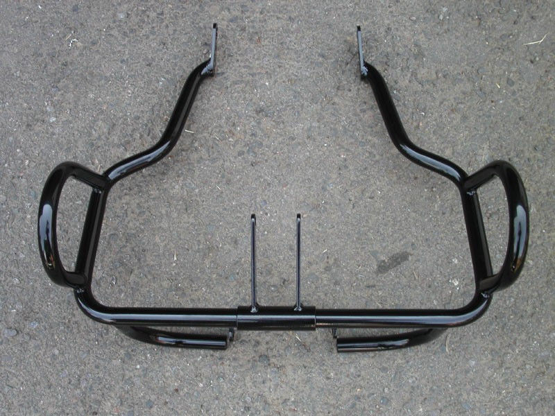

ребята добрый вечер! делаю дуги,хочу показать
Прикрепления: 5412302.jpg (565.4 Kb) · 0379647.jpg (585.0 Kb) · 8234379.jpg (523.7 Kb) · 5038779.jpg (571.6 Kb)
Сообщение отредактировал НУДНЫЙ - Воскресенье, 08.01.2017, 22:58

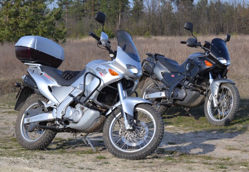

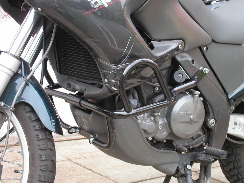

LimUSДата: Воскресенье, 08.01.2017, 23:20 | Сообщение # 47
Поподробнее про точки крепления к раме? Вот похожие варианты:
Прикрепления: 6825509.jpg (92.4 Kb) · 1547512.jpg (98.2 Kb) · 1622593.jpg (115.3 Kb) · 2723124.jpg (173.9 Kb) · 4519286.jpg (56.9 Kb)
vovik170Дата: Вторник, 10.01.2017, 08:53 | Сообщение # 48
Сообщений: 262
Мосивные дуги получились, сколько будет стоить такое повторить?

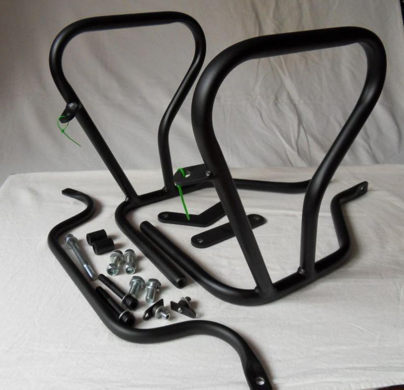

MaressДата: Вторник, 17.01.2017, 23:52 | Сообщение # 49
LimUS, На мой взгляд концепция не правильная у таких дуг. Дуги прежде всего должны защищать мотор и органы управления. Хепко и беккер предлагают такие дуги вот Такая концепция мне кажется правильная, т.к. дуги по сути являются ещё и усилением рамы и крепятся в силовых точках, а не к хилым креплениям радиатора и пластиковой защиты.
Да и пластик у нас неплохой, ронял много раз, в том числе и на асфальт, правда на около 0 скоростях - только царапки на пластике. При этом если бы у меня стояли дуги, которые чуть шире пластика и защита ручек алюминиевая, я думаю, что повреждений не было бы совсем и дуги отрабатывали до руля.
ИМХО городить городу вверх защищая пластик - не есть правильно.

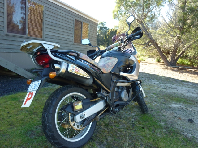

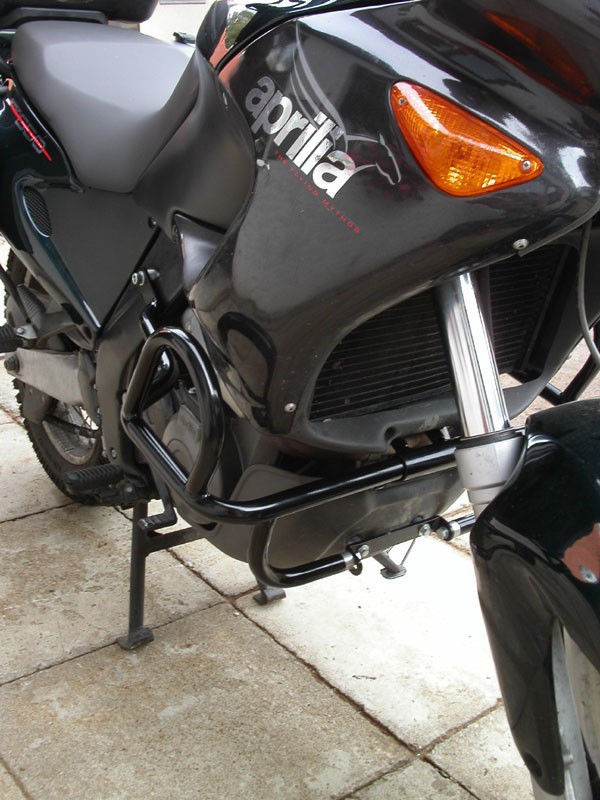

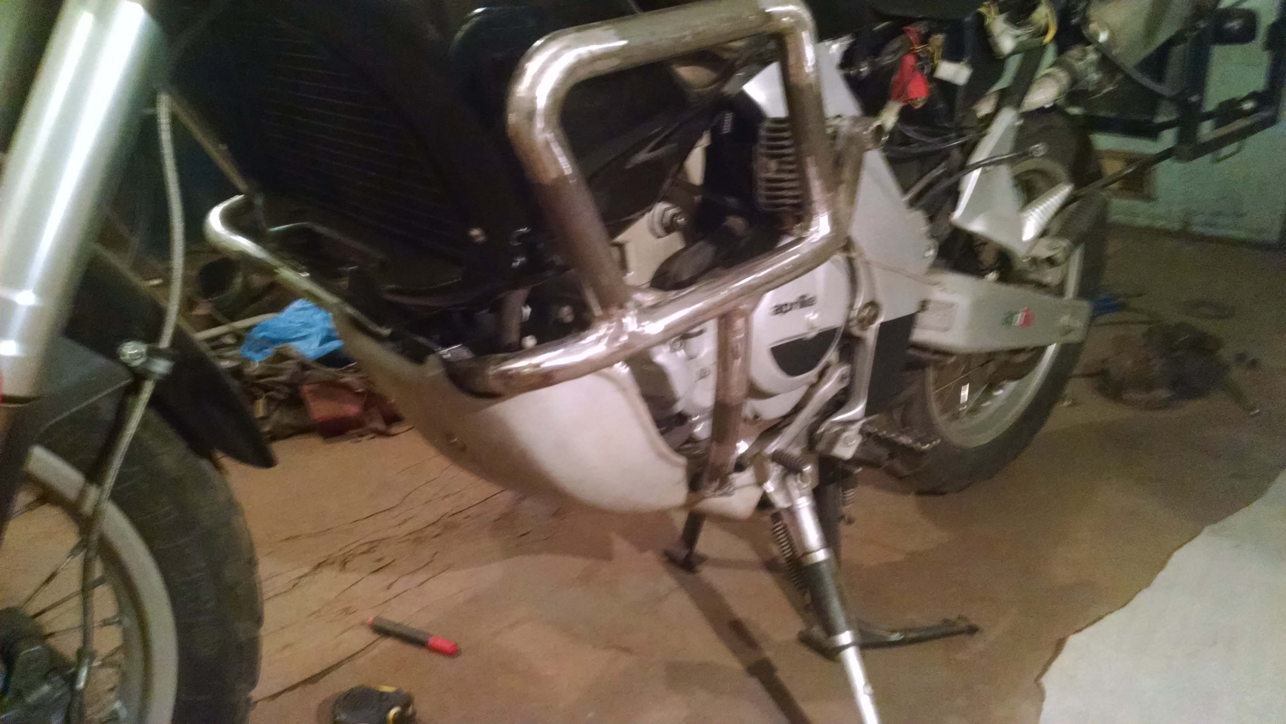

LimUSДата: Среда, 18.01.2017, 10:54 | Сообщение # 50
Maress, дык именно для этого и спрашиваю за точки крепления!
Ценник у них негуманный...
Вот похоже хепковские (фото 1), а вот с гусенка (фото 2). Вторые дуги считаю более правильными.
