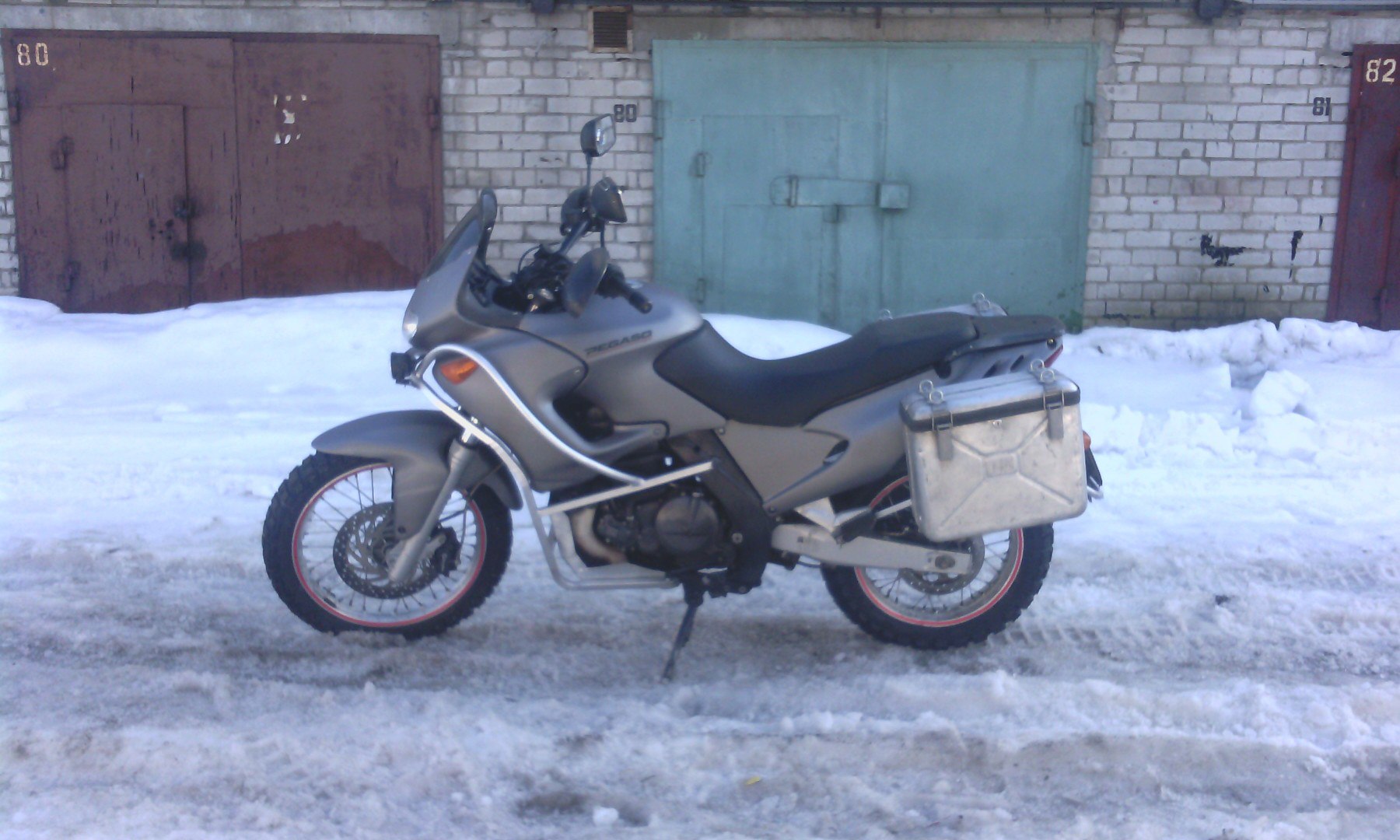

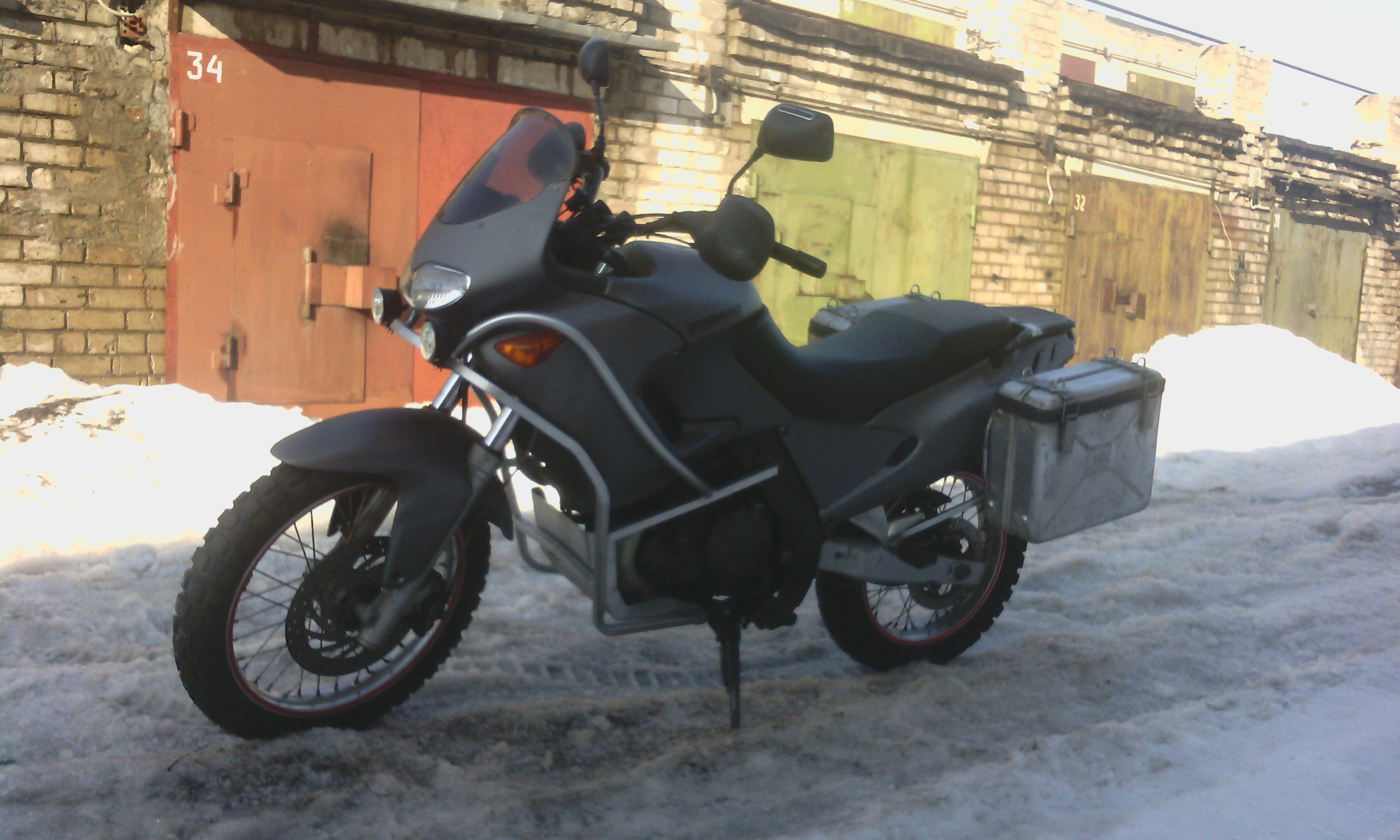

Вот мой вариант, вчера закончил.
Прикрепления: 2021187.jpg (226.7 Kb)

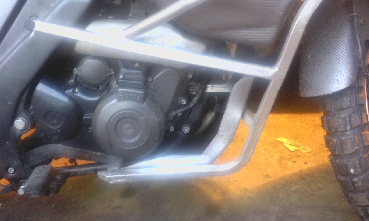

wink
Прикрепления: 3268744.jpg (266.7 Kb)

смотрица добротно. можно фото в места креплений сделать?Сколько стоит такую сделать?

vovik170, Бесплатно, все сделано болгаркой и сварочным аппаратом.

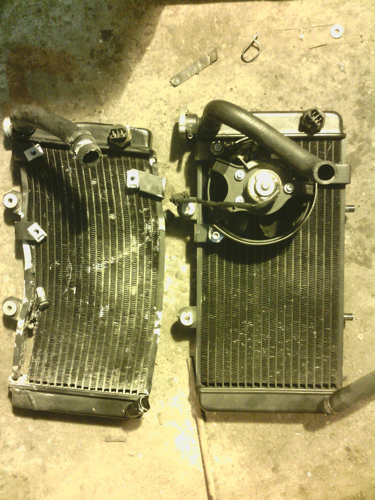

vovik170, Все крепления делал по месту, в меру своей фантазии, получились довольно прочные дуги. Основная идея была защитить радиатор, так-как купил мотоцикл с завернутым радиатором.(справа на фото новый радиатор)
Прикрепления: 2937186.jpg (514.9 Kb)
YarryДата: Суббота, 12.03.2016, 10:39 | Сообщение # 38
Очень похоже на алюминий, из какого материала делал?

Yarry, труба профильная и круглая стальная, вес небольшой получился. Можно было бы сделать из алюминия на пару килограм бы легче были, но стали бы совершенно не ремонтопригоднымим в отдалении от цивилизации и сложнее в изготовлении, а эти дуги и рамки багажные варил обычным трансформаторным аппаратом электродами в гараже.

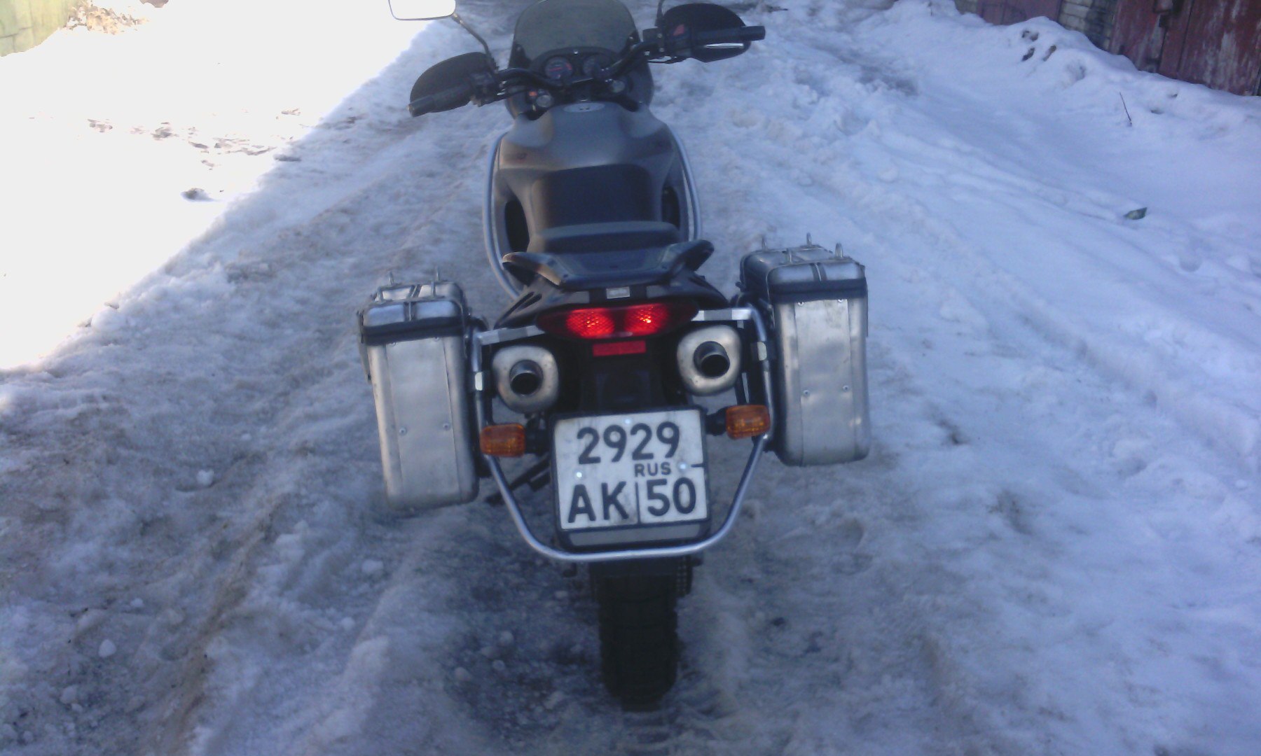

Суровые кофры
StasДата: Воскресенье, 13.03.2016, 09:32 | Сообщение # 41

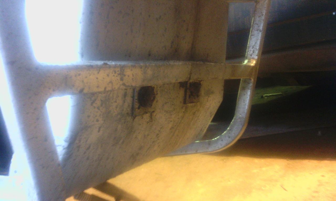

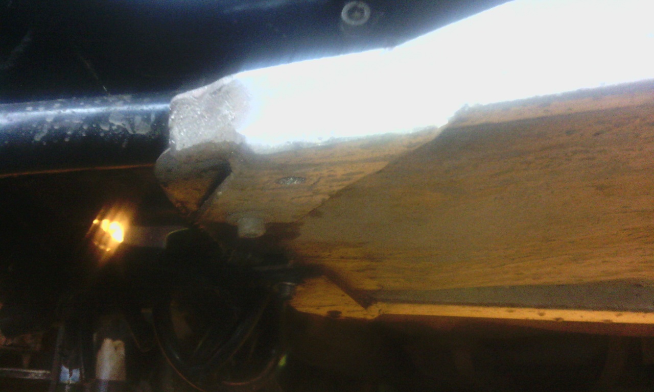

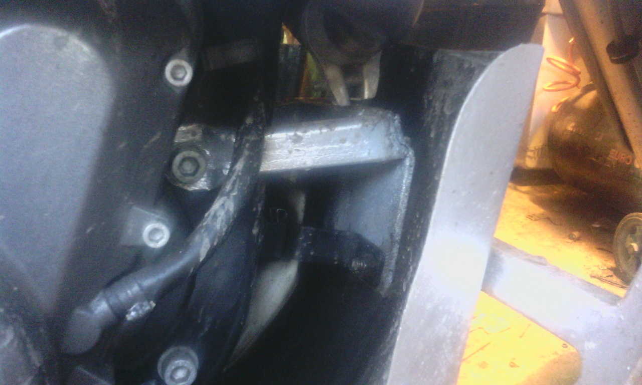

vovik170, делать на заказ дуги не буду, в следующие выходные скину деальные фото крепежей и соединений(они из двух половин)

vovik170,
Прикрепления: 0443820.jpg (248.2 Kb) · 0327302.jpg (236.4 Kb) · 6625554.jpg (249.9 Kb) · 7457141.jpg (247.1 Kb) · 4916790.jpg (218.1 Kb) · 1415333.jpg (221.7 Kb)
