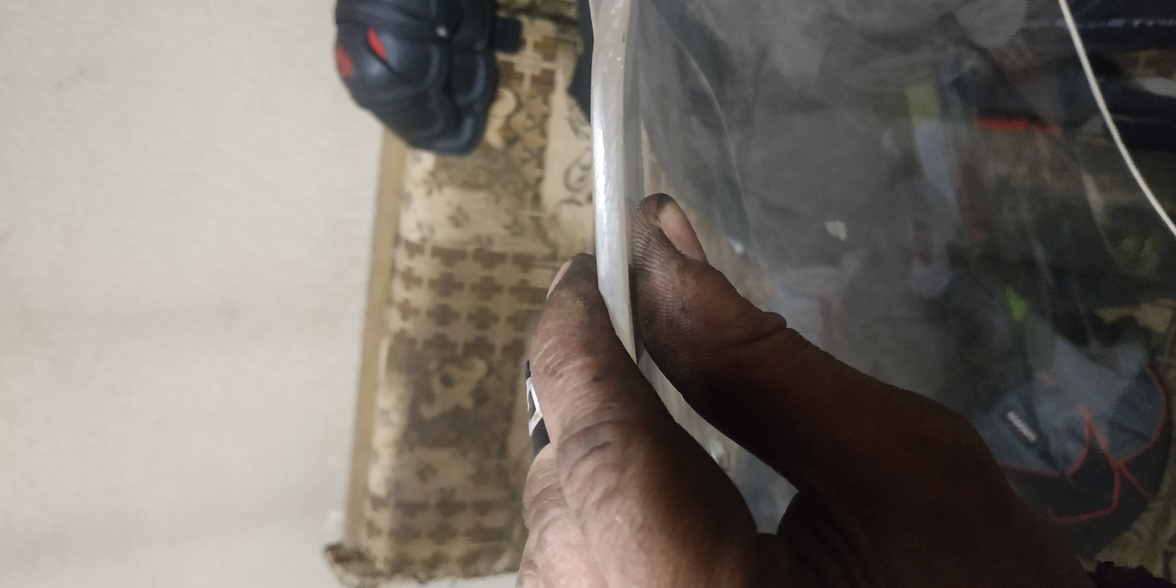

Prizrak, подскажи,крепил на штатные болты и резинки или в комплекте были?Из чего сделан ветровик?Прикупил по случаю такой(стоял на Страде,но на жестком крепеже),но не могу придумать как его воткнуть,ну и весит он конечно пипец,вот думаю ставить или нахрен))
Добавлено (29.06.2021, 22:19)
Prizrak, с виду довольно годный ветровик,сколько стоил если не секрет)По креплению почитал,но себе хочу через резинки сделать)
