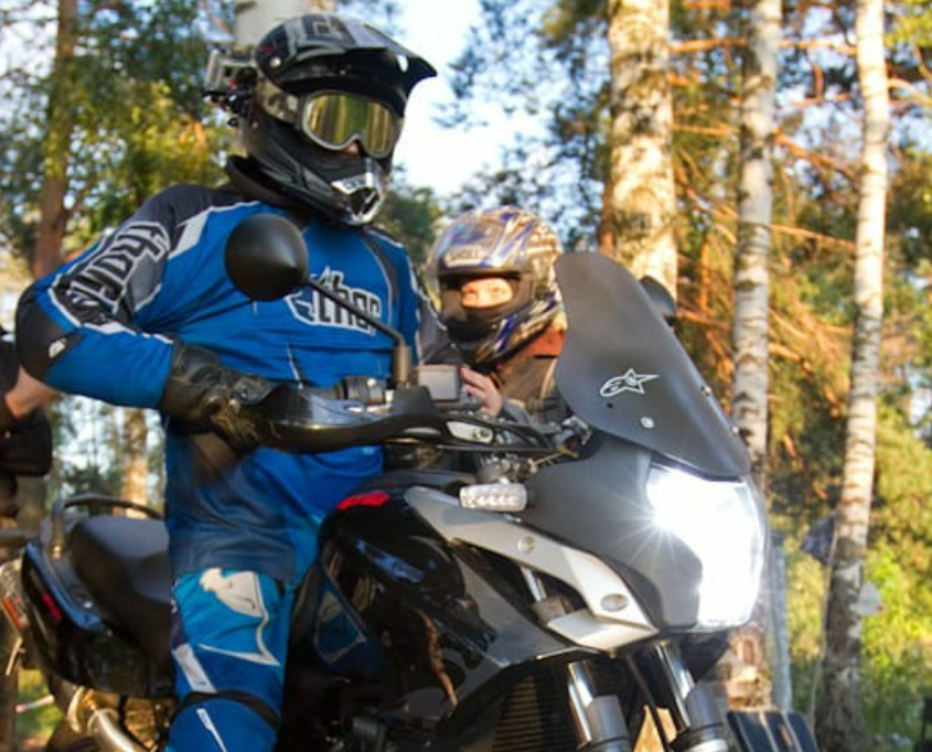

Prizrak, ну а ты же сам сделал, вроде неплохо... Вот еще пример самодельного ветровика:
Прикрепления: 9786003.png (937.6 Kb)

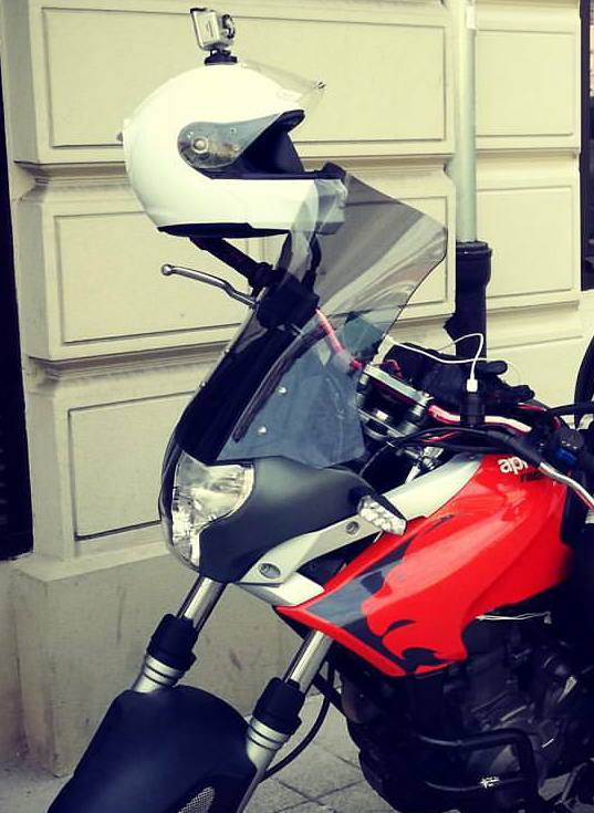

Котофей, вот с этим попробуйте связаться еще: Парень специализируется на чопперах, но пегасовское наверняка осилит... vadimnikolaevic72@mail.ru
Вот такие еще люди ставят, правда не знаю что за фирма и от чего...
Прикрепления: 1825332.png (456.8 Kb)
КотофейДата: Среда, 16.05.2018, 01:48 | Сообщение # 14
Город: Волоколамск, Ярославль
Сообщений: 69
-AS-, если не ошибаюсь, это фрагмент фото девушки из Польши - Tess Chudecka?)) Я ей в директ в Инстаграмме писала и спрашивала, что это за ветровик такой чудной. Но она мне не ответила sad
