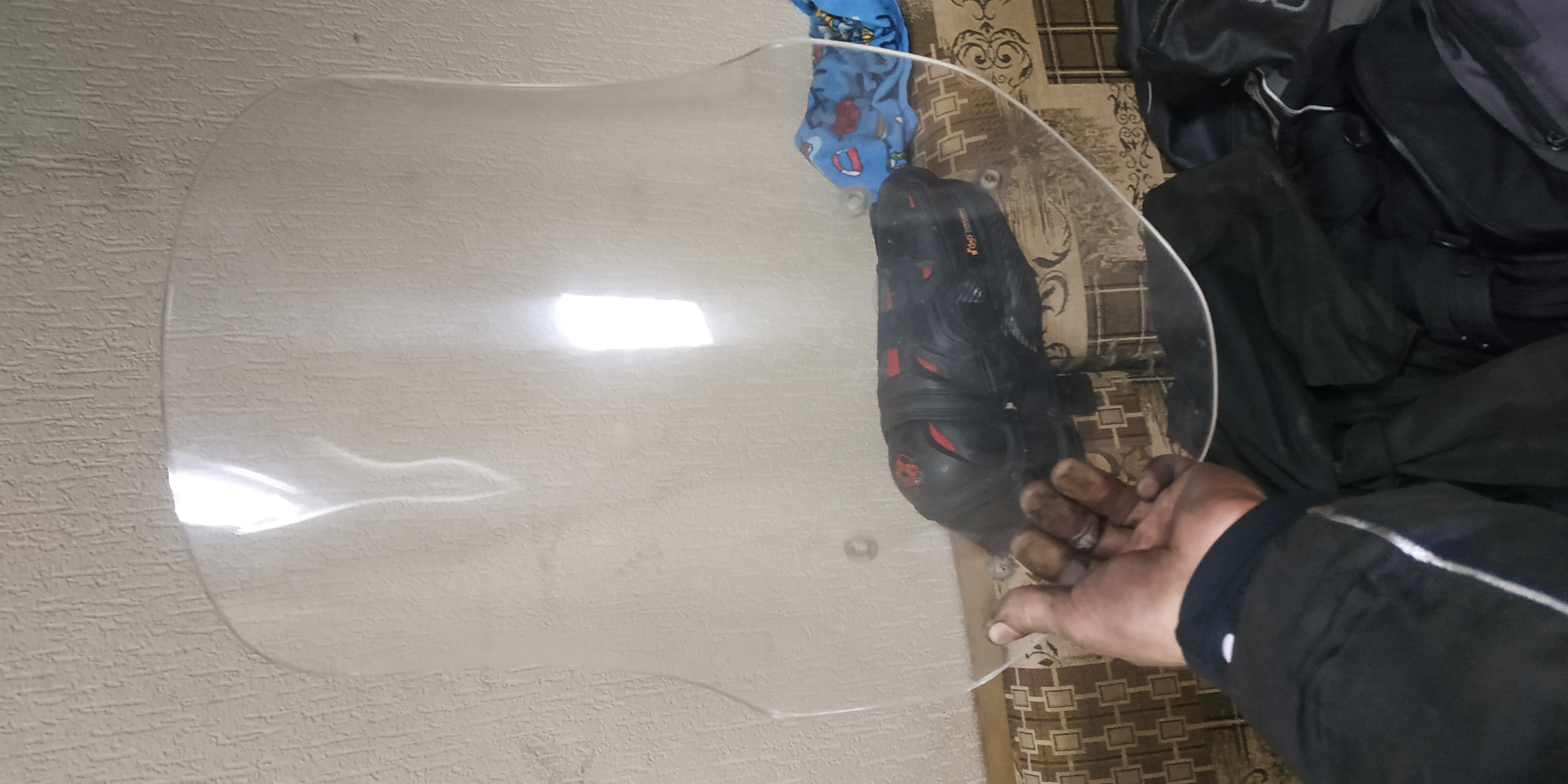

Prizrak,
Прикрепления: 5187294.jpg (2.52 Mb)
PrizrakДата: Суббота, 03.07.2021, 13:52 | Сообщение # 77
Город: Харино
Мотоцикл: BMW R1200GS
Сообщений: 325
Цитата Truman ()
крепил на штатные болты и резинки или в комплекте были?
В комплекте со стеклом ничего нет. Крепление изготавливал сам, с нуля...
До этого ставил ветровик просто через проставки, просверлив в нем новые отверстия.
Снимаем родные болты, покупаем удлиненные (длину по месту). Между стеклом и мордой ставил простые обрезки армированного бензошланга, длина таких проставок по месту подбиралась, болты крепления сквозь обрезки шланга...
Единственно верхние обрезки длинней нижних должны быть... Но все равно по месту.
Цитата Truman ()
с виду довольно годный ветровик,сколько стоил если не секрет)
Ветровик мне понравился, встает так что ничему не мешает. До этого ветровик делал на заказ, при максимальном вывороте руля, защита рук задевала за стекло. Здесь такого и близко нет. Удачно подошел. ПО цене точно не помню что-то около 2500-300 руб...
