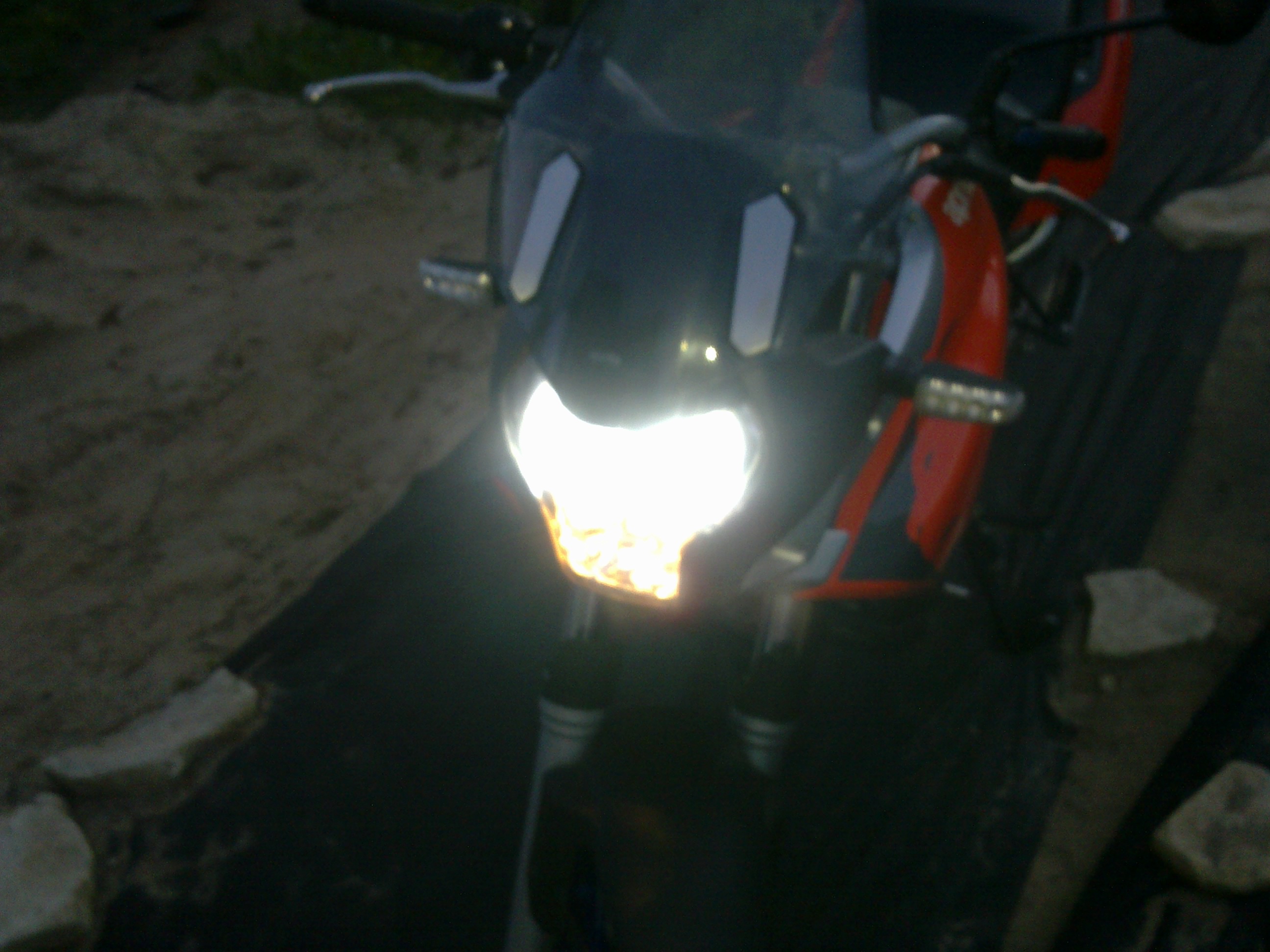

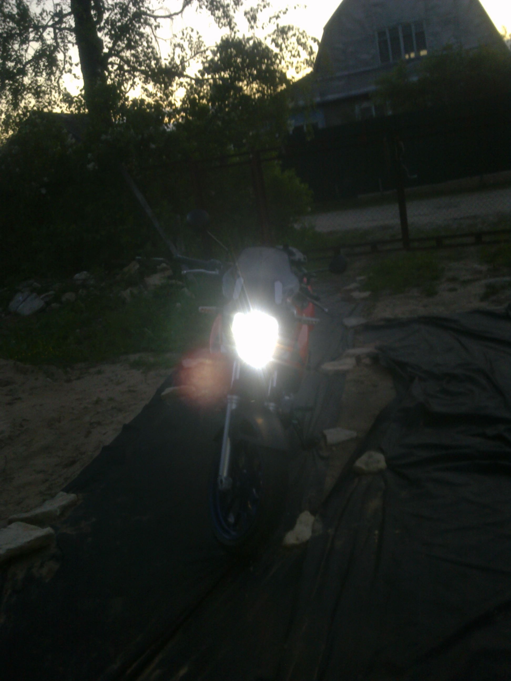

Заменил штатные галогеновые лампочки ближнего и дальнего света на светодиодные. Вот что получилось. Извиняюсь за качество фото.
На первом фото только ближний свет и желтая лампочка габарита в фаре. на втором ближний+дальний. Я думаю желтую габаритную лампочку тоже поменяю, чтобы не портила всей картины. В общем цветовая температура 6000К как у ксенона.

Ну а самое главное, эфект в сторону улучшения освещения дороги то чувствуется? 6000 не не многовато ли?

А хрен его знает, у нас тут белые ночи. Так что проверить пока не могу. А 6000К это самый раз. Самая оптимальная цветовая температура при которой ночью все краски должны хорошо разглядываться. Прям как для видеосьемки ночью
