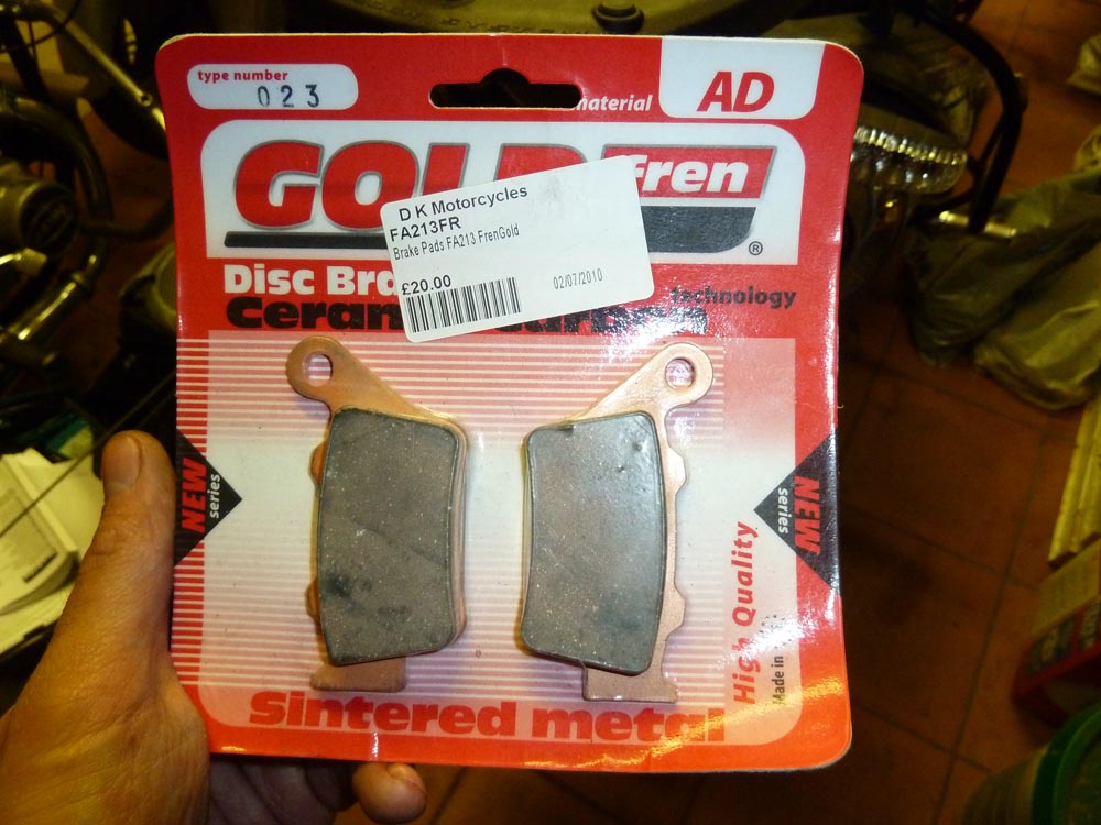

Поставил сегодня новые колодки - EBC Sintered HH. И на перед, и на зад.
Рекомендую smile
