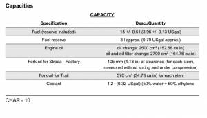

Какой объем?
-AS-Дата: Пятница, 29.07.2016, 21:49 | Сообщение # 4
GlebON, http://www.aprilia-club.ru/load....1-1-0-1
http://www.aprilia-club.ru/forum/15-63-1

Проблемы с компьютером , с телефона не могу качнуть, подскажи пожалуйста объем,буду очень признателен
-AS-Дата: Пятница, 29.07.2016, 22:20 | Сообщение # 6
Я сам с телефона, а так не помню

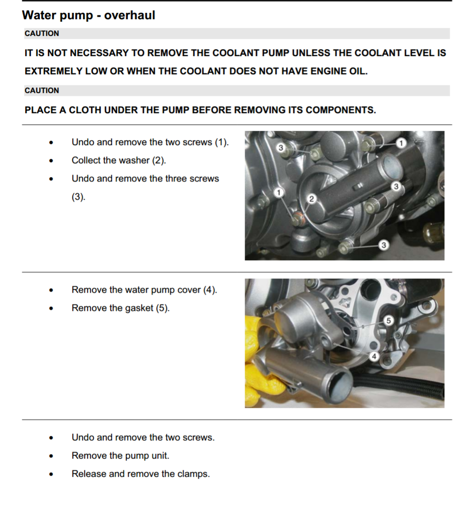

Конкретно где болт? Не могу найти
-AS-Дата: Суббота, 30.07.2016, 22:57 | Сообщение # 8
Прикрепления: 3938241.png (3.70 Mb) · 9897706.png (1.85 Mb)

Спасибо, не успел прочитать, слил через шланг
