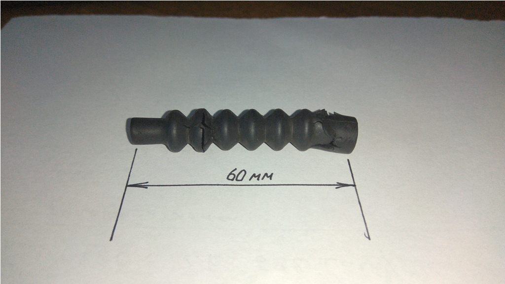

Еще один вопрос...
Порвался пыльник на тросе сцепления, где найти? От чего подходит?

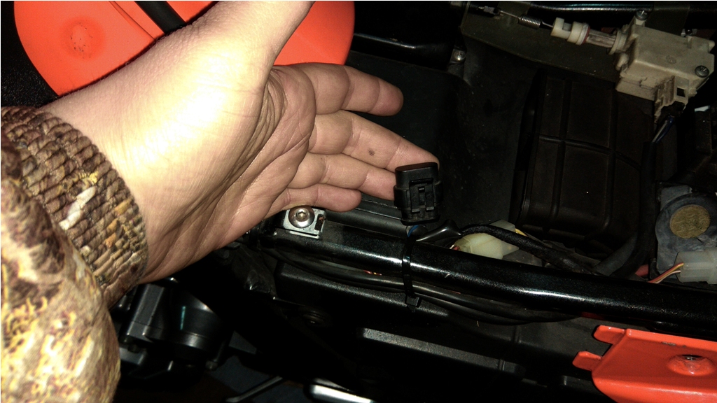

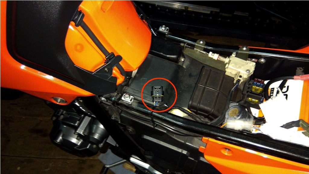

Господа. Подскажите плиз, что за разъем под седлом у нас болтается???

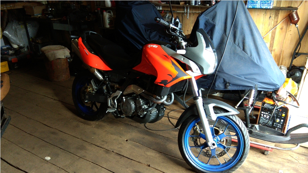

Собрал наконец то коня в кучу. И немножко прокатился...
Блин... А после 200 кубиков на китайце это реально страшно surprised ... Но какой же все таки это КАЙФ!!!

Номер двигателя нашел... Засунули его в самую...
А вот вопрос про разъем под сиденьем (см выше), остается в силе...

ВСЕ! Мотоцикл полностью обслужен, и готов к работе!
Сегодня приехал масляный фильтр, заменил масло, по традиции, облил все вокруг маслом angry
Прокатился немного опять... Хххххолллллодддддннннно блин  wacko  ...

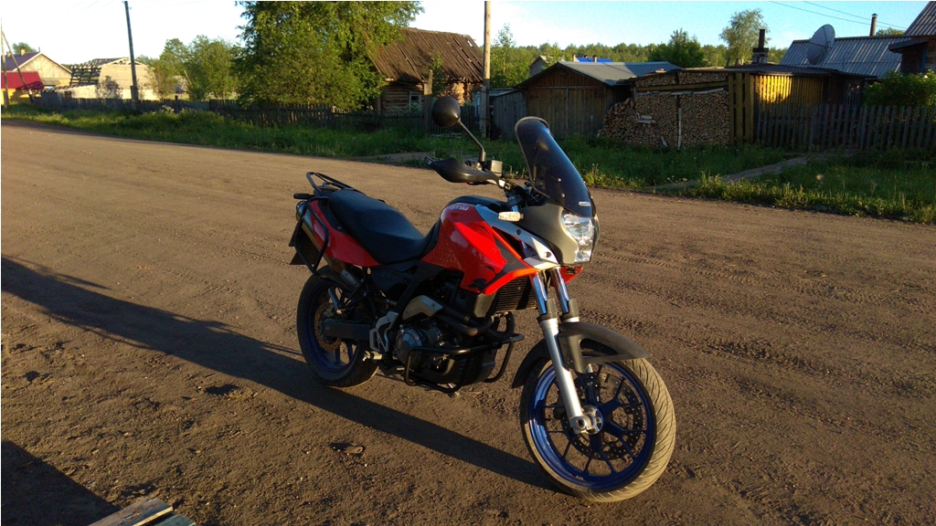

Подготовил рамку для номера, и выкроил ветровик из поликарбоната...
Осталось дождаться товарища, когда он свой байк соберет, и махнем за номерами вместе...
Теперь я окончательно в ваших рядах biggrin
Прикрепления: 4397177.jpg (475.7 Kb) · 8186885.jpg (501.1 Kb)

Я еще и в цилиндр к нему заглядывал, при помощи китайского эндоскопа с Али... Картинка конечно отвратная, но понять можно. Все там отлично просто. Даже поршень чистый, без нагара почти cool ...
А сегодня у нас опять зима... Метель метет, снега насыпало опять... Бррррр... Завтра на работу ехать, а я уже на летней резине блин wacko
Добавлено (30.04.2018, 16:21)

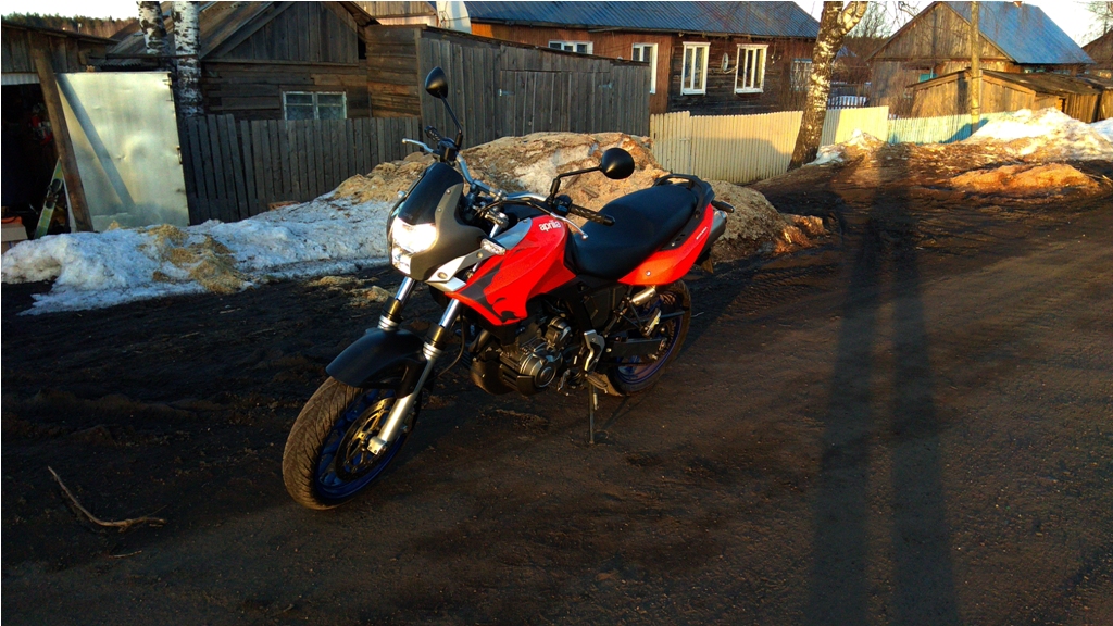

ВСЕ! Открыл сезон уже нормально...
66 км проехал. Максималка 140 км/ч. была. Прохладно еще...
Ветровик пока снял, надо переделать крепление, и подогнуть его феном, а то жесткости нет... Но ставить его буду обязательно, а то после 100 км/ч просто сдувает с мотоцикла...

Разъем - диагностика дилерская. Когда-то даже был дилер Априлии в Москве, можно было всякое там понастраивать.
Понял, спасибо. В общем то так и предполагал...

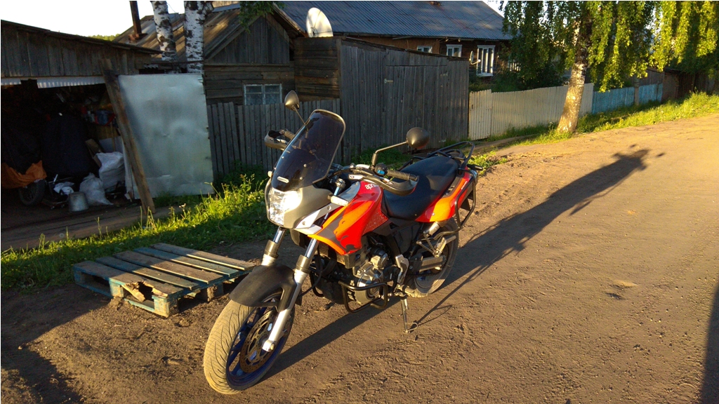

Можно подробнее про ветровое стекло-размеры, эскизы, способ изготовления и более полную информацию
PrizrakДата: Понедельник, 05.11.2018, 15:05 | Сообщение # 12
Город: Харино
Мотоцикл: BMW R1200GS
Сообщений: 325
Доброго. Размеров и эскизов не делал... Изготавливалось из листового монолитного поликарбоната.
Лист поликарбоната не нашел ,пошел более простым путем - в магазине купил ветровое стекло для снегохода Буран - оно вырезано из плоского листа поликарбоната. Бывает 2 мм и 3 мм толщиной. Стоит от 800 р до 100 р примерно.
Собственно исходя из его размеров и подгонялись размеры ветровика.
Затем берем кусок картона, обычная коробка из магазина. И по месту из нее делаем макет ветровика в натуральную величину, как нравится. Потом готовый макет обводим маркером на поликарбонате, и любым удобным способом вырезаем. После подгонка. Гнуть можно при помощи монтажного фена, но сделать ровно и красиво сложно, Для этого нужна вакуумная камера - формовщик и болванка формы.
У меня толком не получилось.
Поэтому позже я заказал изготовление ветровика на заказ. Делает человек в Ростове. Делает качественно и быстро, но не дешево. Мне ветровик обошелся в 6500 руб вместе с доставкой почтой.
Зато получилось красиво и качественно:
