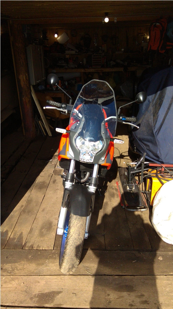

Первое - самодельный ветровик. Без него реально сдувает. Подогнул феном и прикрутил на морду... В целом мне он не очень нравится, но без него совсем печально, поэтому пока такой вариант...

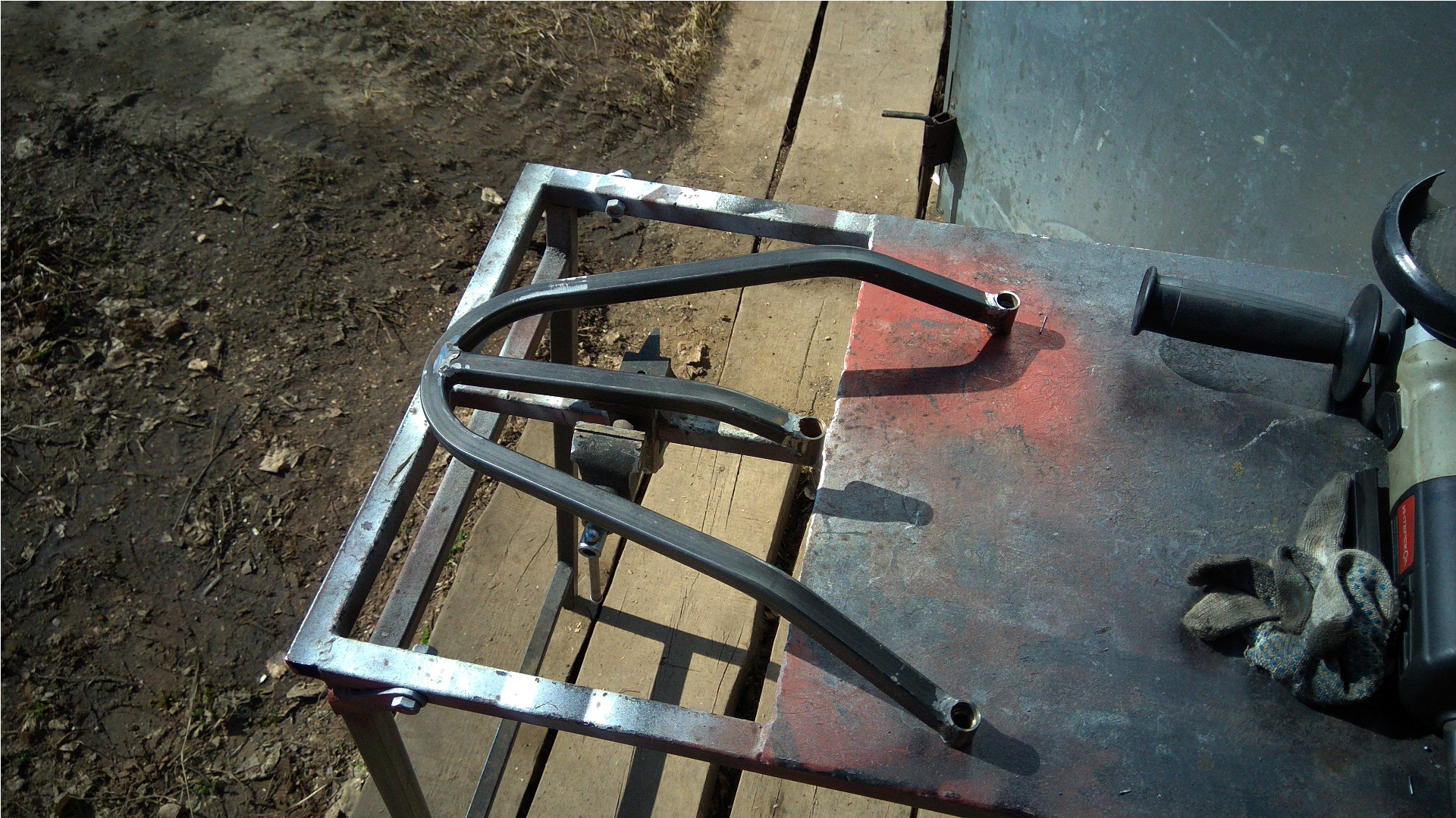

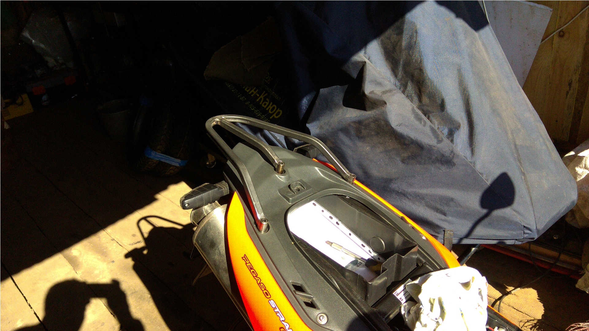

Ну и сегодня я начал заниматься багажной системой. Сделано пока совсем немного, тупо нет материала. Надо покупать железо.
Пока что хватило только на часть верхнего багажника...
Прикуплю железа, дождусь настроения и продолжу happy

А подскажи как так профиль можно гнуть, что линии изгибов получаются ровные и одинаковые?

Профиль гнется самодельным профилегибом... biggrin То же самое что и трубогиб, но пуансоны под профиль сделаны... Правда у меня неудачный вариант, надо переделывать. Работает, но плохо... Как нибудь займусь.
А насчет одинаковости - это проблема... Одинаковость достигается подгонкой в слесарных тисах. После того как профиль загнул, он с помощью тисов довольно легко подгибается по уже сделанному гибу...
Т.е. зажимаем один конец заготовки в тисах, а за второй гнем руками сколь надо...
Добавлено (02.05.2018, 21:27)
Я, если честно, больше времени потратил, чтоб выточить втулки под винты крепления... Там блин надо сверловку тремя диаметрами делать, да еще и на заданную глубину...
Сквозное сверление 8,5 мм. Снизу рассверлить сверлом 11 мм, на глубину 5 мм две втулки, и 9,5 мм одну втулку. Сверху рассверлить сверлом 13,5 мм на глубину 8 мм все три втулки. Это чтоб они встали на втулки, которые под пластиком стоят, и уперлись в эти втулки, дабы при затяжке не раздавить пластик хвостового оперения. А сверху просто для красоты. Чтоб болты залегли внутрь, заподлицо с кромками втулок. Только сами болты крепежные надо теперь длинней поискать. Родные коротковаты.

В любом случае отлично получилось. Часто видел в самодельных конструкциях, линий изгибов нет, просто сваривается под нужным углом.

Это только самое начало пока... Сейчас времени особо нет продолжать, чуть попозже займусь. Будут еще продольные тяги под хвостом, поддерживающие, иначе багажник будет гнуть, и в итоге сломает.
Потом добавлю боковые рамки, под сумки или кофры. Пока думаю, как сделать их съемными, отдельными от центрального багажника, и при этом сделать красивые крепления...
Без трубогиба гнуть можно, но это ооооочень муторно...

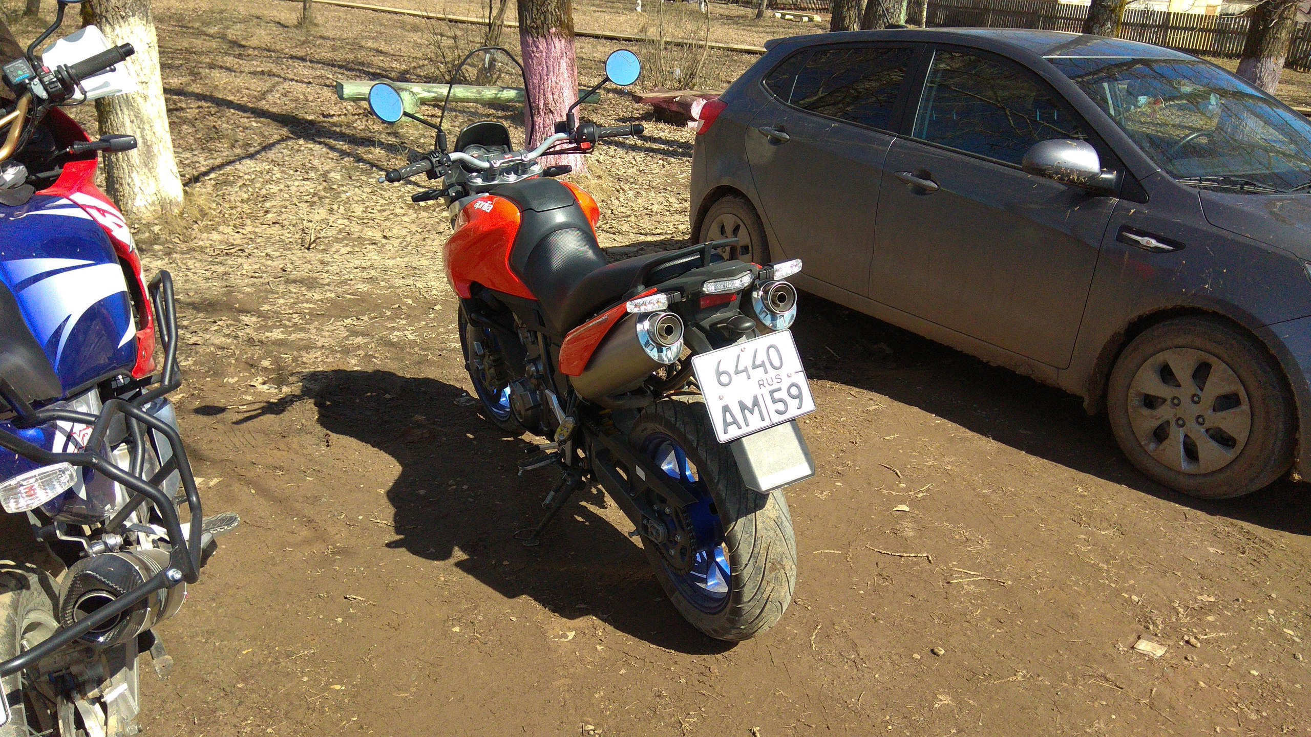

Все... Сегодня поставил Априлию на номера!

Ехать на Априлии далеко - можно, и нужно... В отпуске куда нибудь рвану обязательно... Но необходимо нормальное ветровое стекло!..
