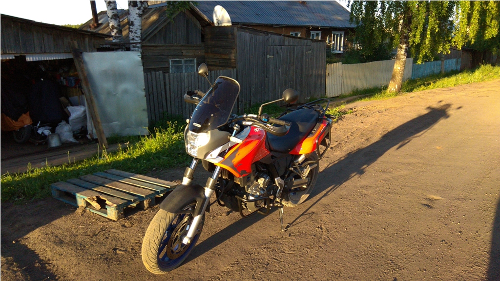

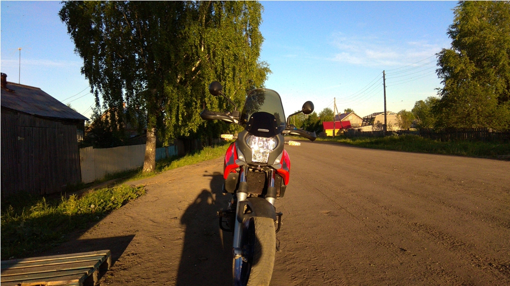

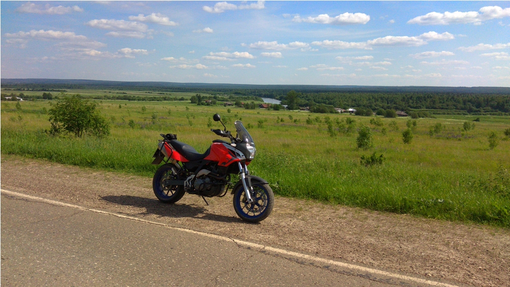

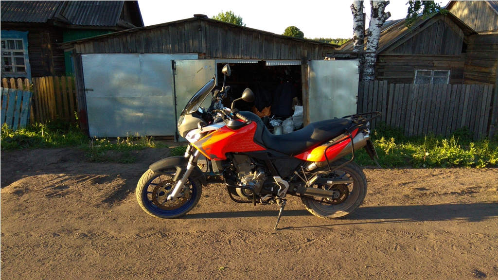

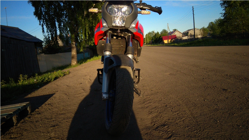

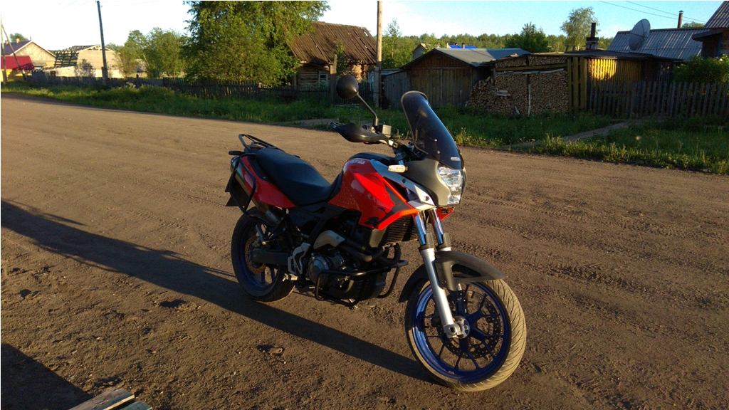

Приветствую всех!
Приехал ветровичок, заказанный...
$IMAGE1$ $IMAGE2$ $IMAGE3$ $IMAGE4$

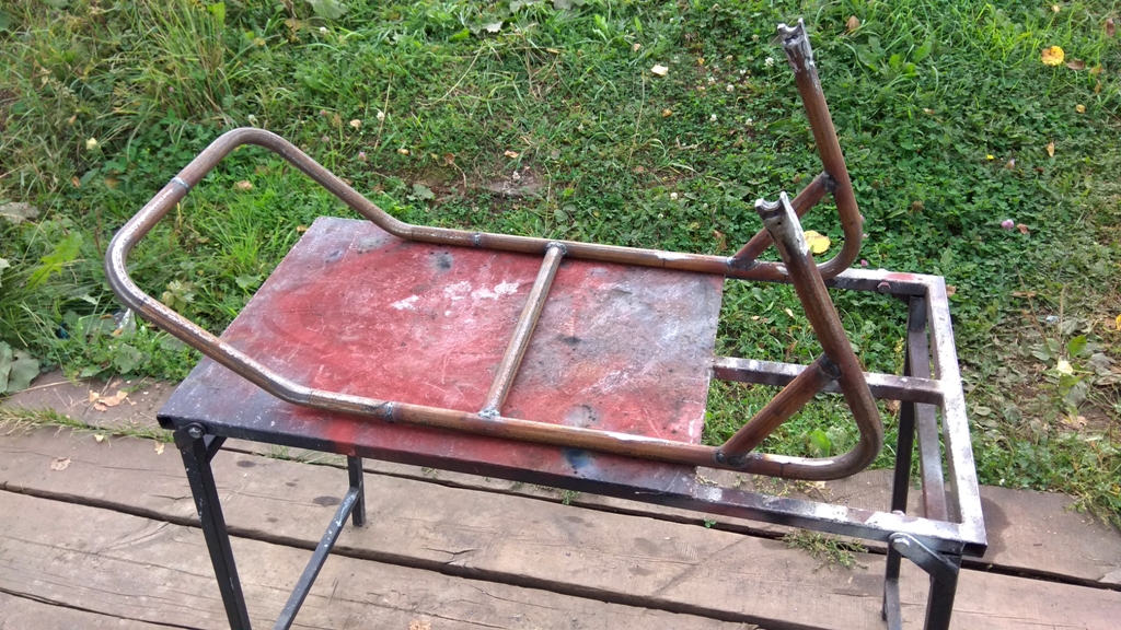

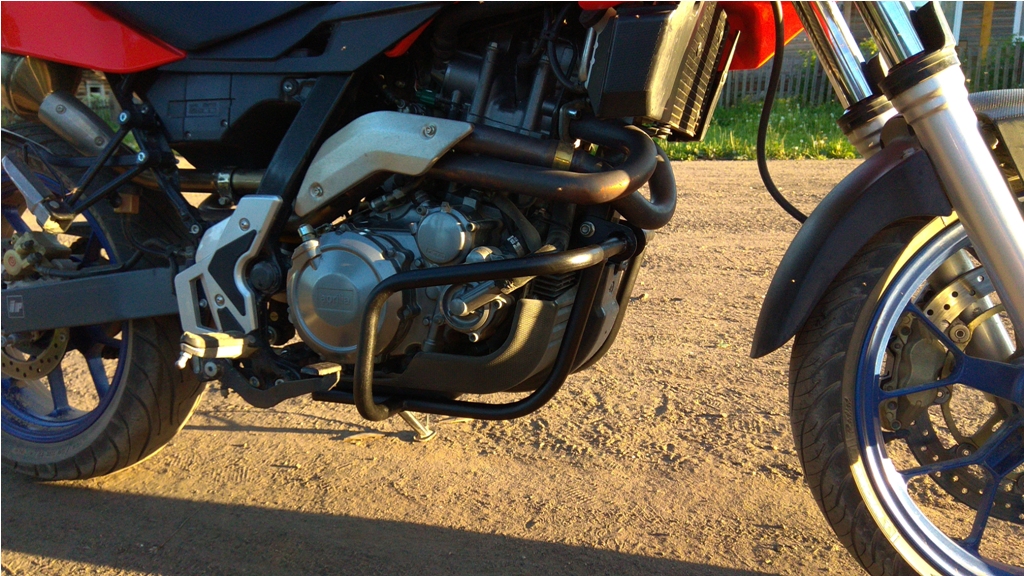

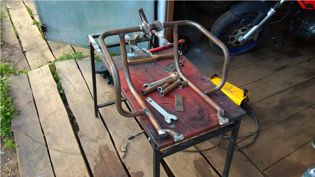

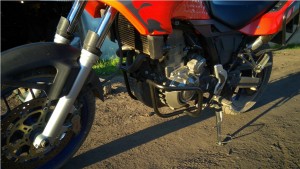

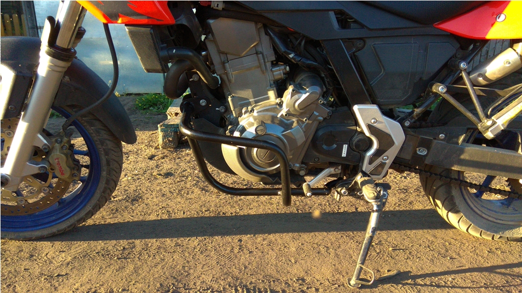

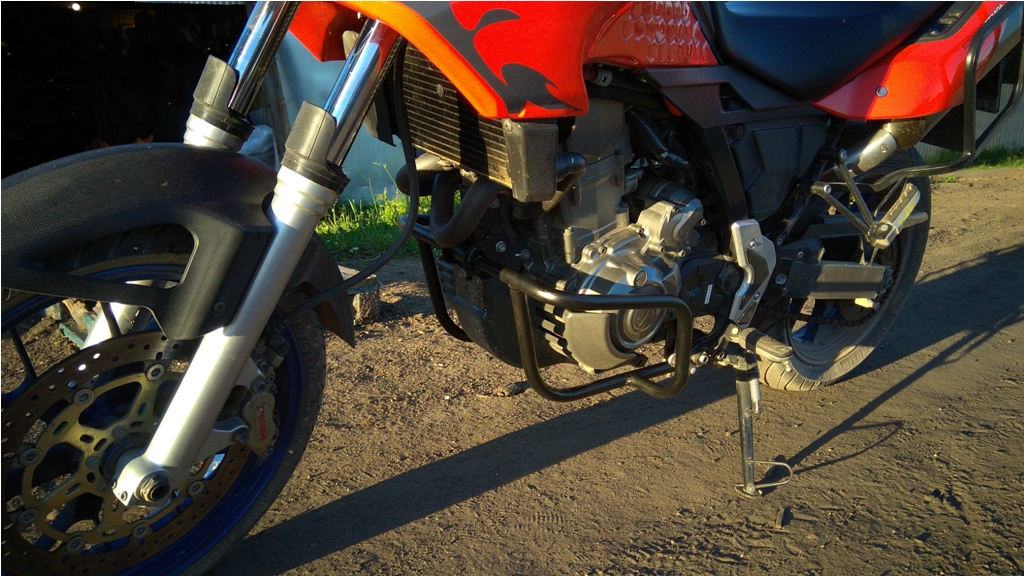

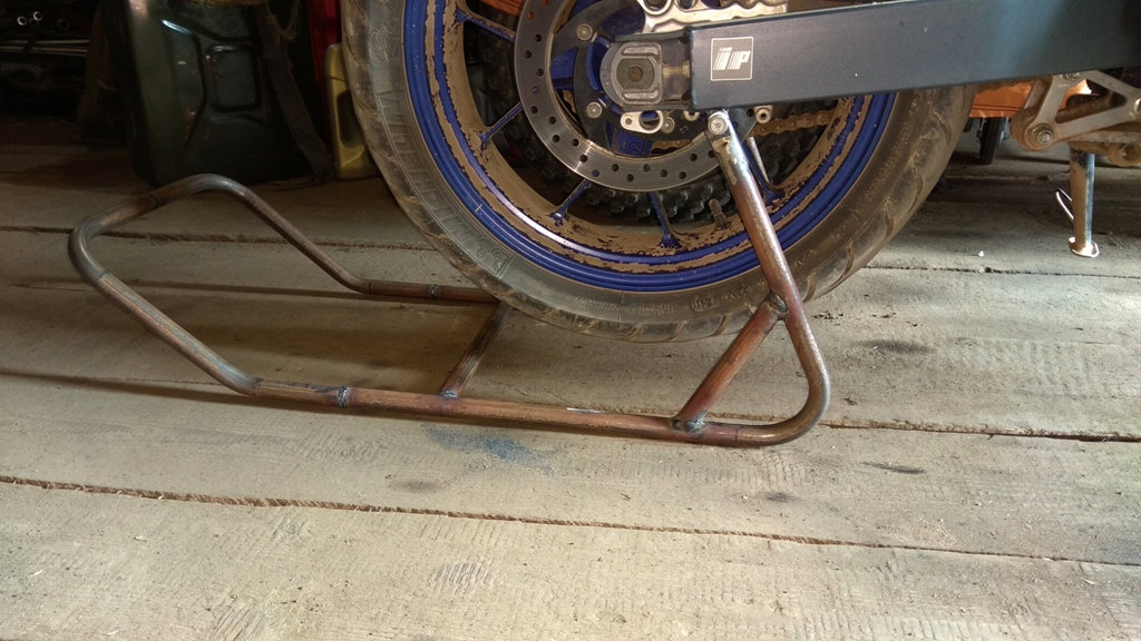

Зкончил с клеткой на двигатель...
$IMAGE5$ $IMAGE6$ $IMAGE7$ $IMAGE8$

-AS-Дата: Суббота, 30.06.2018, 00:07 | Сообщение # 34
Ветровичек симпатичный. Что за фирма?
PrizrakДата: Суббота, 30.06.2018, 08:49 | Сообщение # 35
Город: Харино
Мотоцикл: BMW R1200GS
Сообщений: 325
Человек делает на заказ в Ростове. 6500 руб. вместе с доставкой.
http://transalp-club.ru/topic....styokla
Стекло он делал по моим эскизам, без примерок и образца с моей стороны.

Обкатал новый ветровик...
Теперь могу сказать следующее:
От мошкары и мух на визоре, не особо спасает, что и предполагалось, стекло невысокое совсем. Стало поменьше, но все равно на 300 км только хватает, дальше чистить. А вот куртку спасает серьезно, даже на рукавах почти нет пернатых камикадзе...
А вот встречный поток воздуха разбивает просто отлично. Если без ветровика 120 км/ч - предел, дальше сдувает. То теперь 140-150 км/ч - нормальная крейсерская скорость. Шею не напрягаешь в борьбе с ветром вплоть до максималки в 170 км/ч (сегодня разгонялся до 171 км/ч), но после 150 км/ч уже шум ветра досаждает. Половину пути прошел на 120 км/ч, слушая музыку по гарнитуре в шлеме. А вторую шел 140-150 км/ч, музыку уже не слышно, но ехать комфортно.

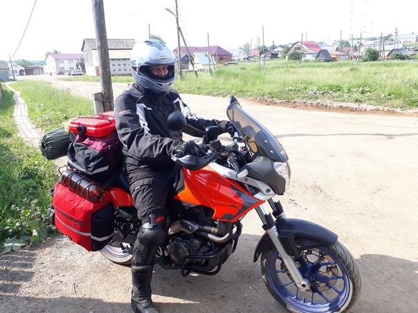

Всем привет!
Вот я и дома. Настало время подвести итоги, и разложить свою поездку.
Идея дальних поездок на мотоцикле, зрела давно. И в этом году поездка состоялась.
Мотоцикл: Aprilia Pegaso 650 Strada. 180 кг. 48 л.с. 650 сс. 1 цилиндр, жидкостного охлаждения. 2005 г.в.
Мотоцикл собран, навьючен, стартовал 17.07.2018.

Сегодня сварил подкат под заднее колесо.
Потом надо будет и под переднее тоже соорудить...
