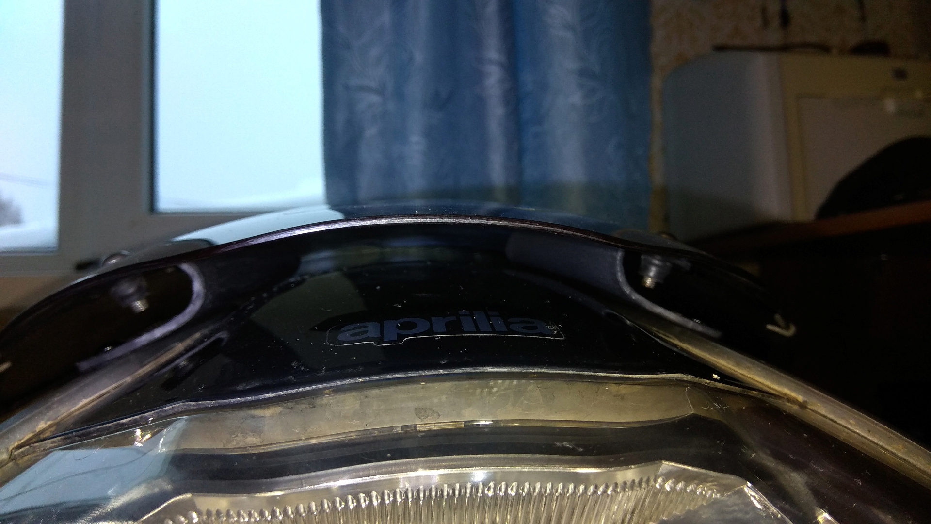

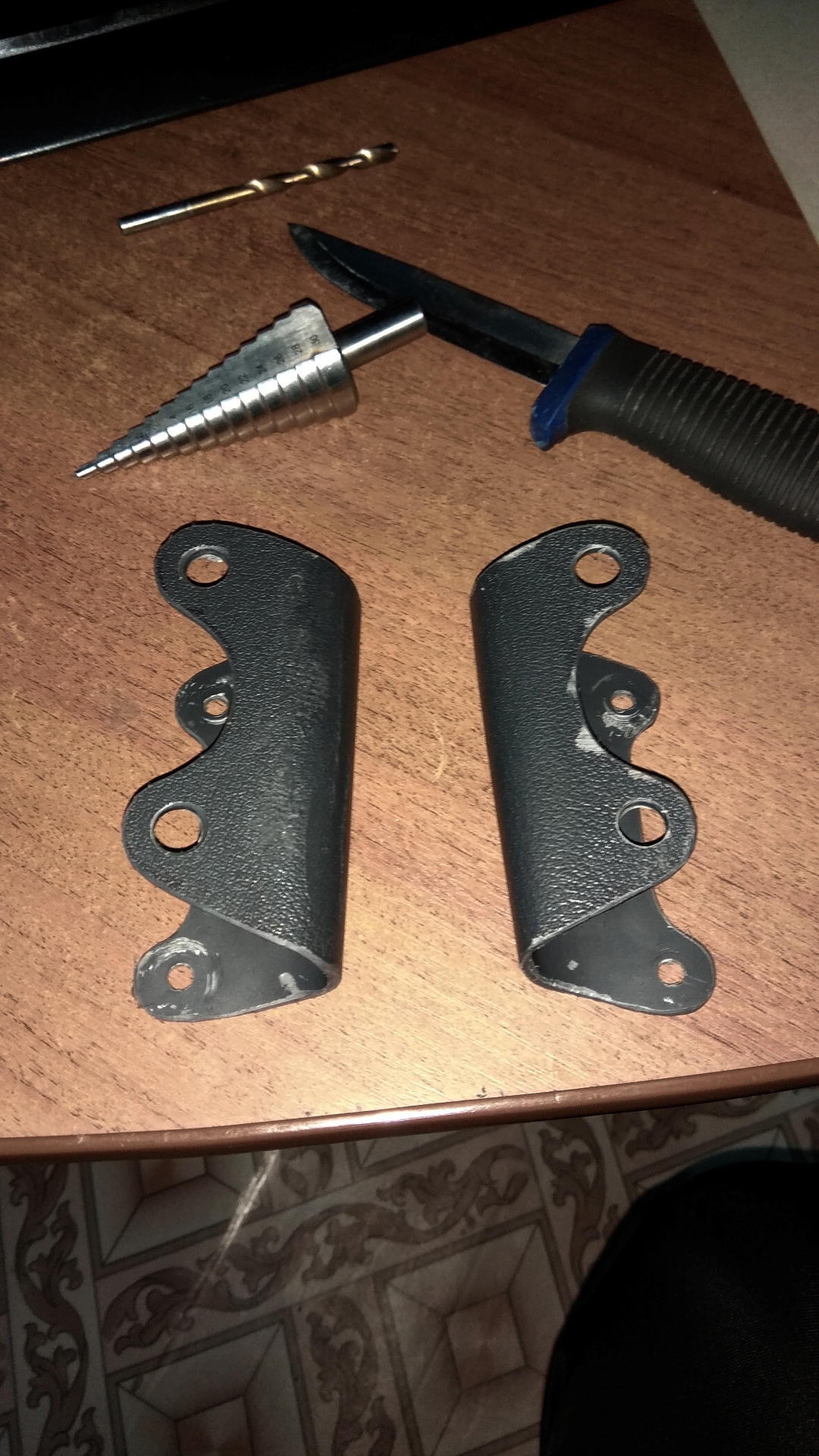

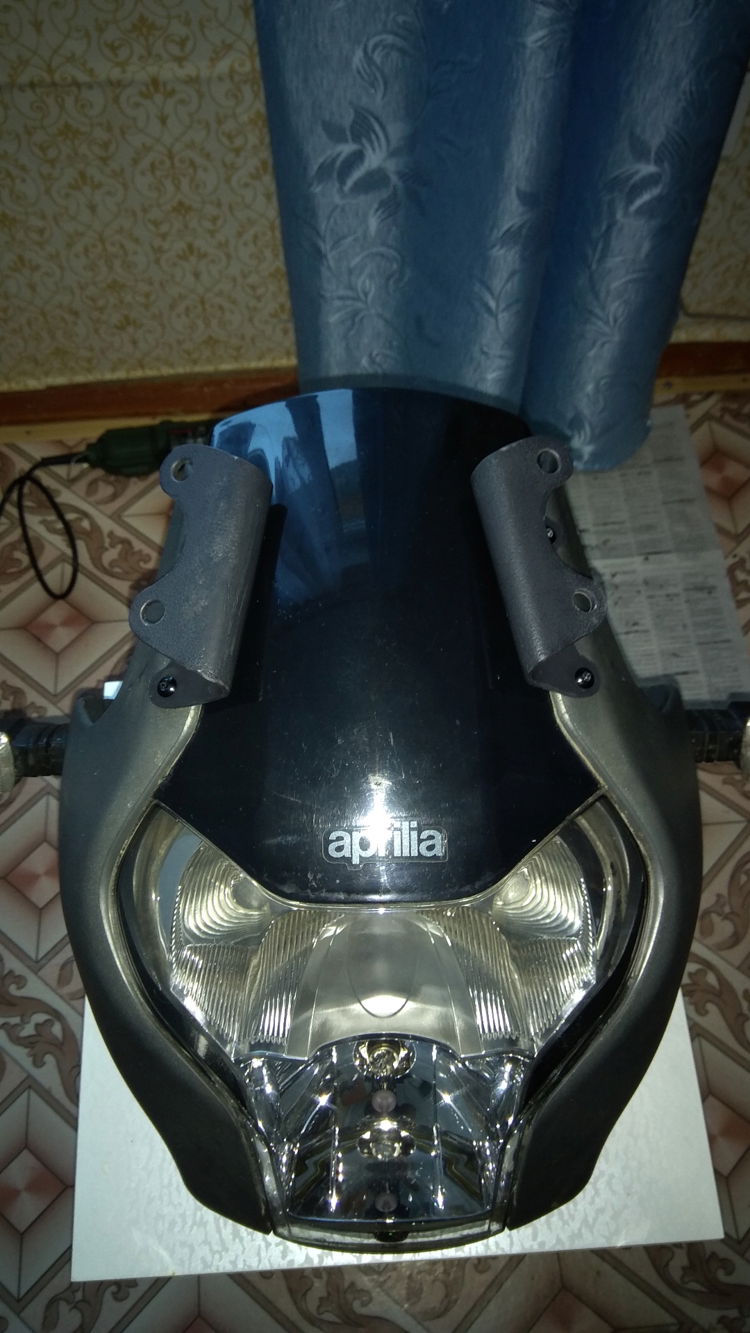

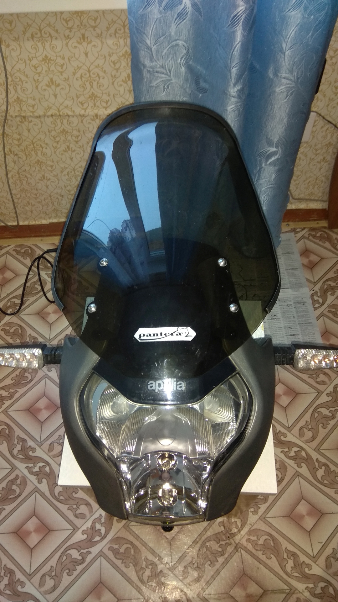

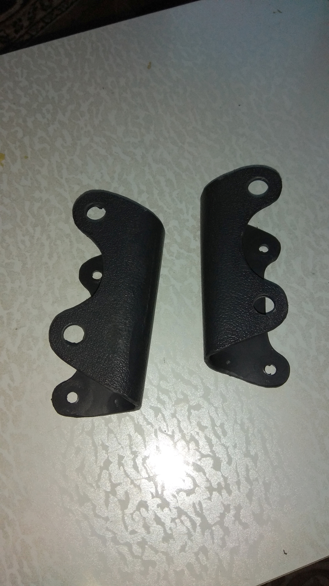

Дело было вечером, делать было нечего  ... Мотор разобран, запчасть в пути, работа встала... Решил пока дома сижу, сделать наконец то более человеческое крепление для ветрового стекла.
Пока что стекло крепилось длинными винтами М5 через резиновые втулки вырезанные из старого бензошланга. Это было неудобно, да и стекло хотелось повыше поднять. Тем более что морда от мотоцикла сейчас дома лежит.
В качестве материала выбрал кусок полипропилена от внутренней обшивки задней двери Калины, мне его подкинули как материал из которого можно нарезать расходных прутков для пайки пластика.
Вырезал, нагрел, согнул как надо. Разметил отверстия, просверлил, придал более или менее путевую форму всему этому безобразию.
Чтоб скрыть белые царапки от производственного процесса - прошелся по ним струей горячего воздуха от газового паяльника. Это старый способ вернуть приличный вид пошарканому или выгоревшему на солнце пластику. Царапки нагрев не разглаживает конечно, но они становятся намного менее заметными.
Крепления на морде...
А это уже со стеклом
Зазор между стеклом и пластиком морды примерно 1,5 см...
Стекло имеет некоторую свободу, за счет разницы в диаметре отверстий и винтов, сделано специально, чтоб можно было положение немного подрегулировать уже по месту.
В целом не заводское исполнение конечно, кустарщина, но свою роль исполняет а в собранном виде их и не видно в общем то... Пока доволен. При сборке мотоцикла буду еще подгонять, скорей всего, потребуется еще греть и подгибать кронштейны чтоб поставить стекло более вертикально, но это уже по месту будет делаться.

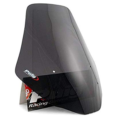

Prizrak, а у меня дилема-потерял номер телефона человека который изготавливает стекла в Украине, и вот теперь стоит выбор между Puig 41см и Loster 48см
Прикрепления: 3898046.jpg (13.5 Kb) · 3588981.jpg (40.7 Kb)
PrizrakДата: Суббота, 05.01.2019, 09:45 | Сообщение # 65
Город: Харино
Мотоцикл: BMW R1200GS
Сообщений: 325
В чем дилемма то? smile Тут все равно только тебе выбирать biggrin

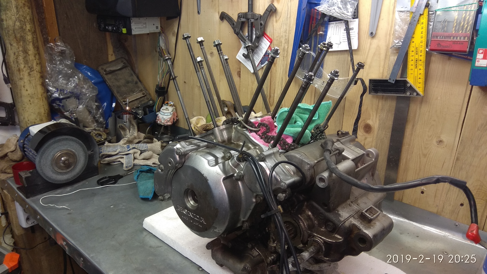

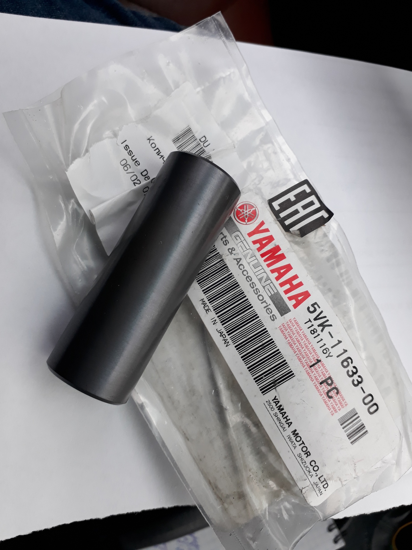

Наконец-то сдвинулось с мертвой точки дело с заказом поршневого пальца...
Палец куплен! На следующей неделе товарищ привезет его и буду наконец-то собирать двигатель уже.
Палец куплен от Yamaha XT660... Привезен с Японии...
Первый заказ делался еще перед новым годом, примерно в 20-х числах Декабря. После этого заказ долго висел без изменения статуса. Был перезаказан у другого поставщика, и снова долго висел...
В итоге все-же доехал. Со слов поставщиков - какие-то проблемы на таможне... Верить или нет - ХЗ...
В сухом остатке: Ценник 1500 р. 2 месяца ожидания...
Добавлено (19.02.2019, 22:03)
Всплываем...

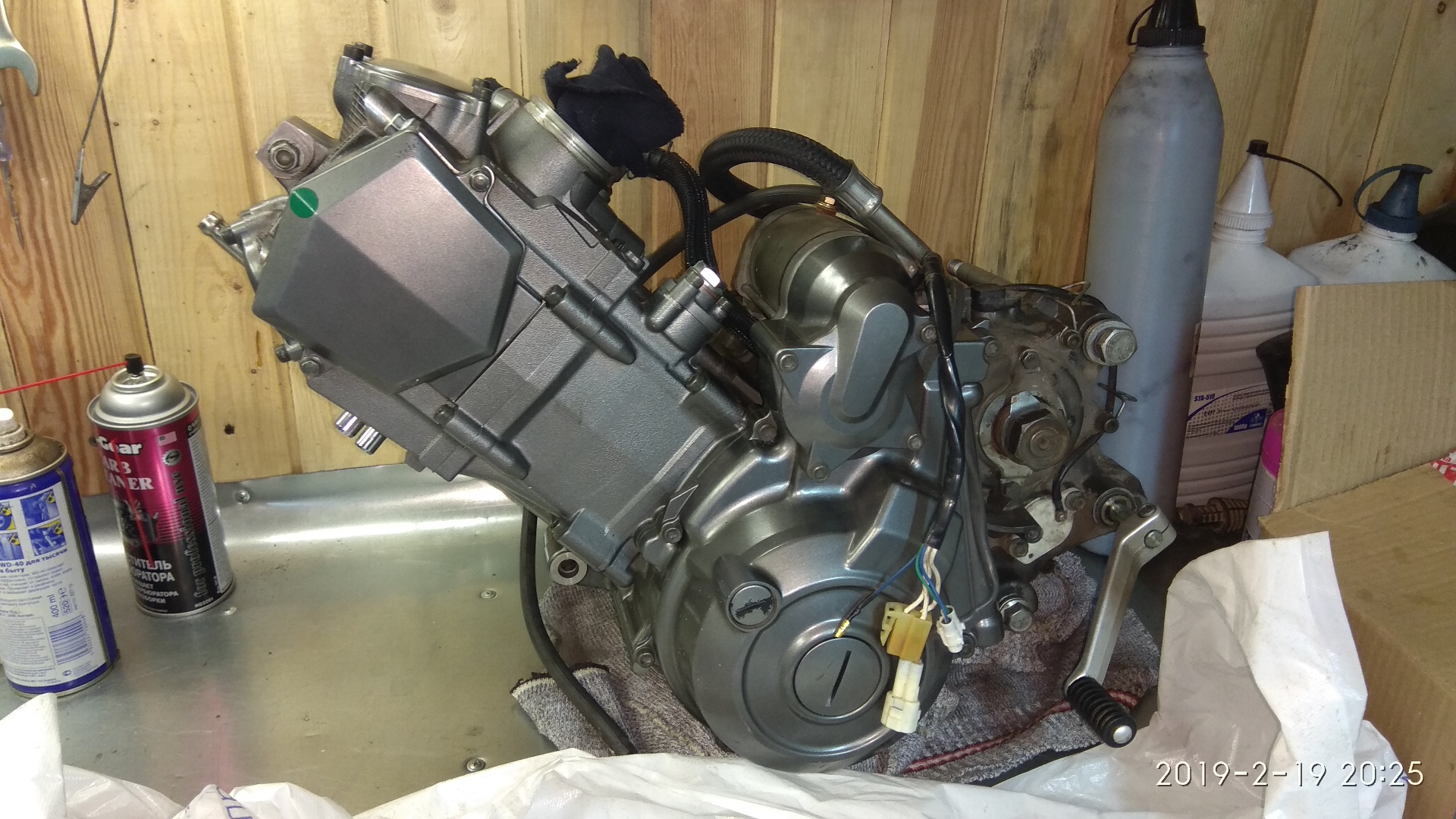

Сегодня наконец-то собрал свой двигатель.
Осталось настроить зазоры клапанов, и впихнуть его в раму...
Пока отложу этот вопрос (впихивание в раму), поскольку пока будем заняты сборкой двигателя товарищу, на Африку твин, тоже на столе лежит, рядом с моим biggrin

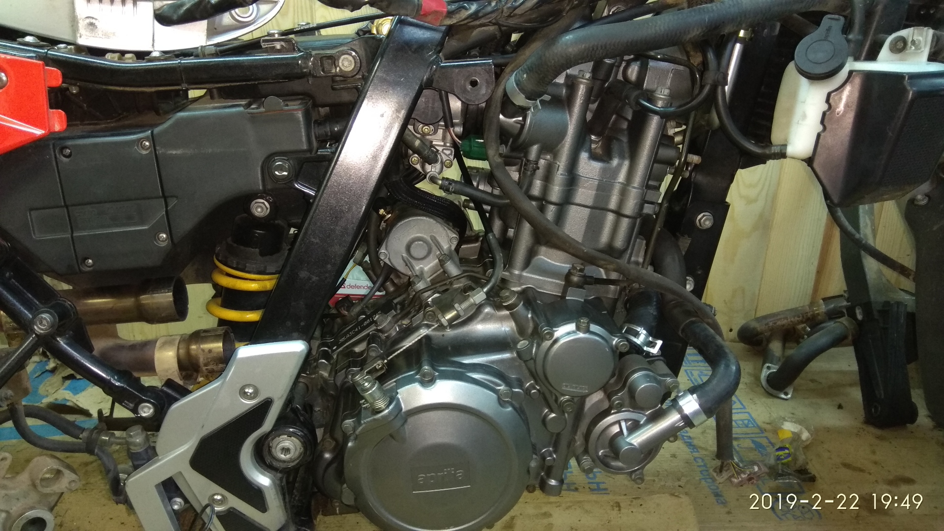

PrizrakДата: Пятница, 22.02.2019, 19:35 | Сообщение # 69
Город: Харино
Сообщений: 325

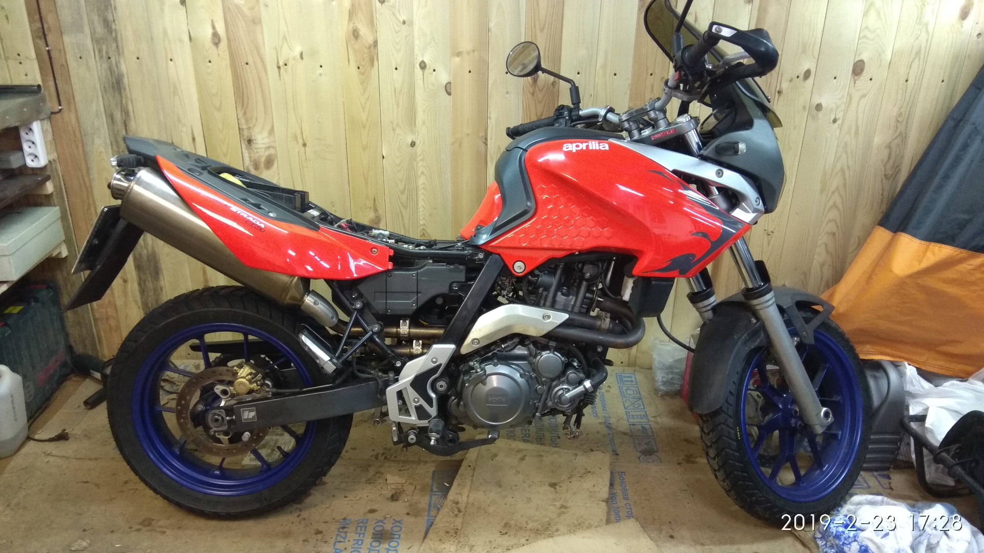

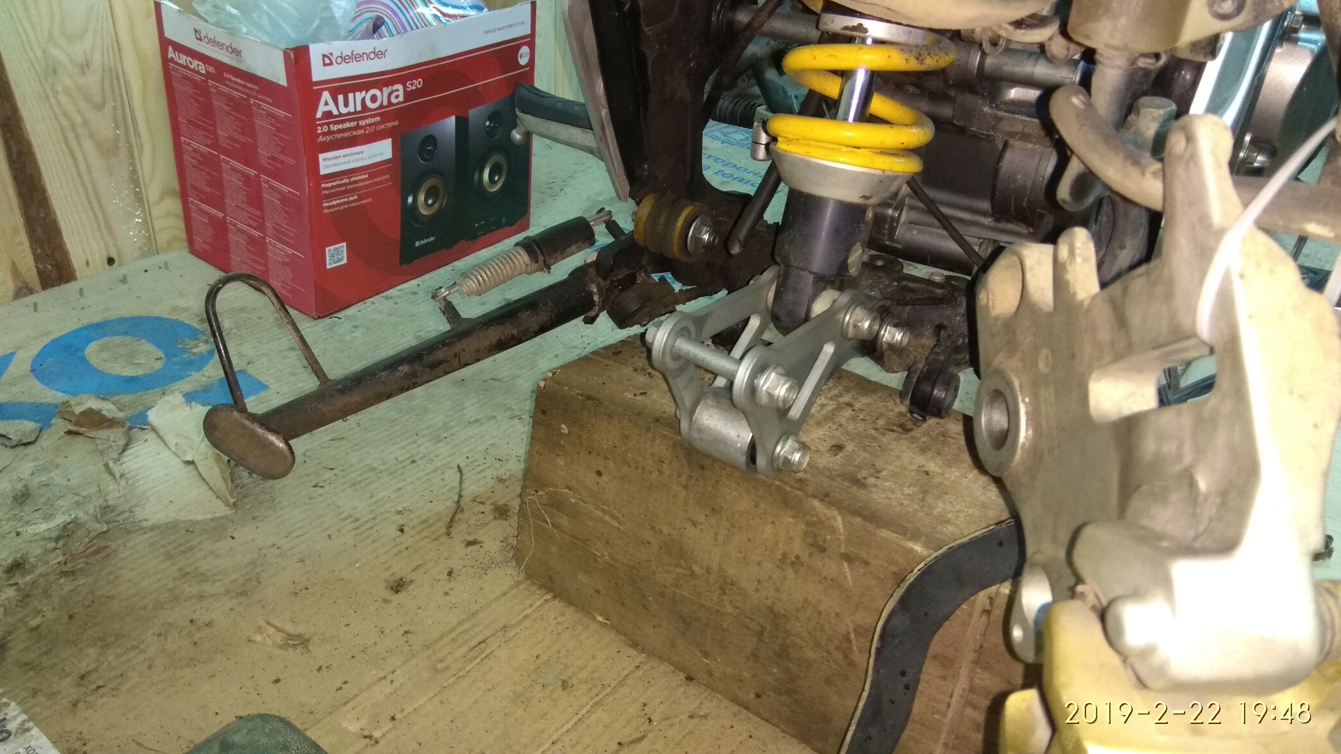

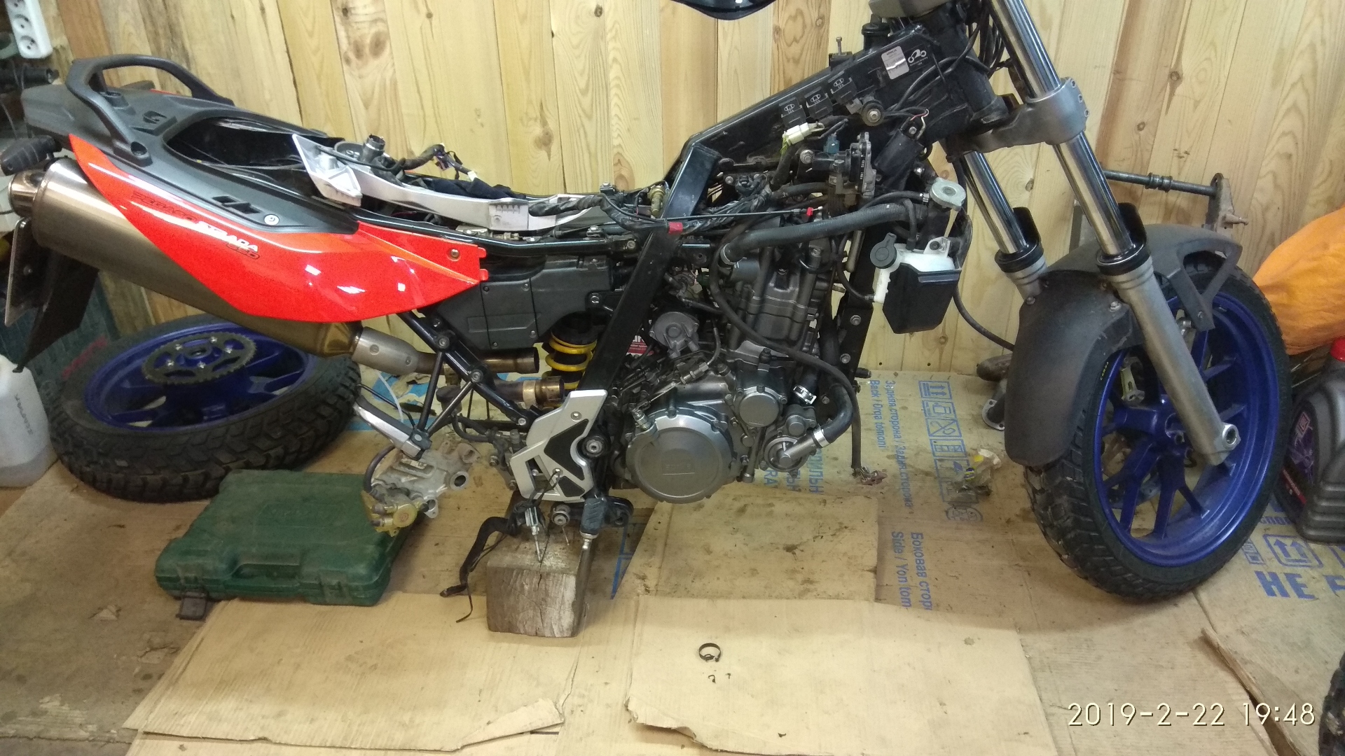

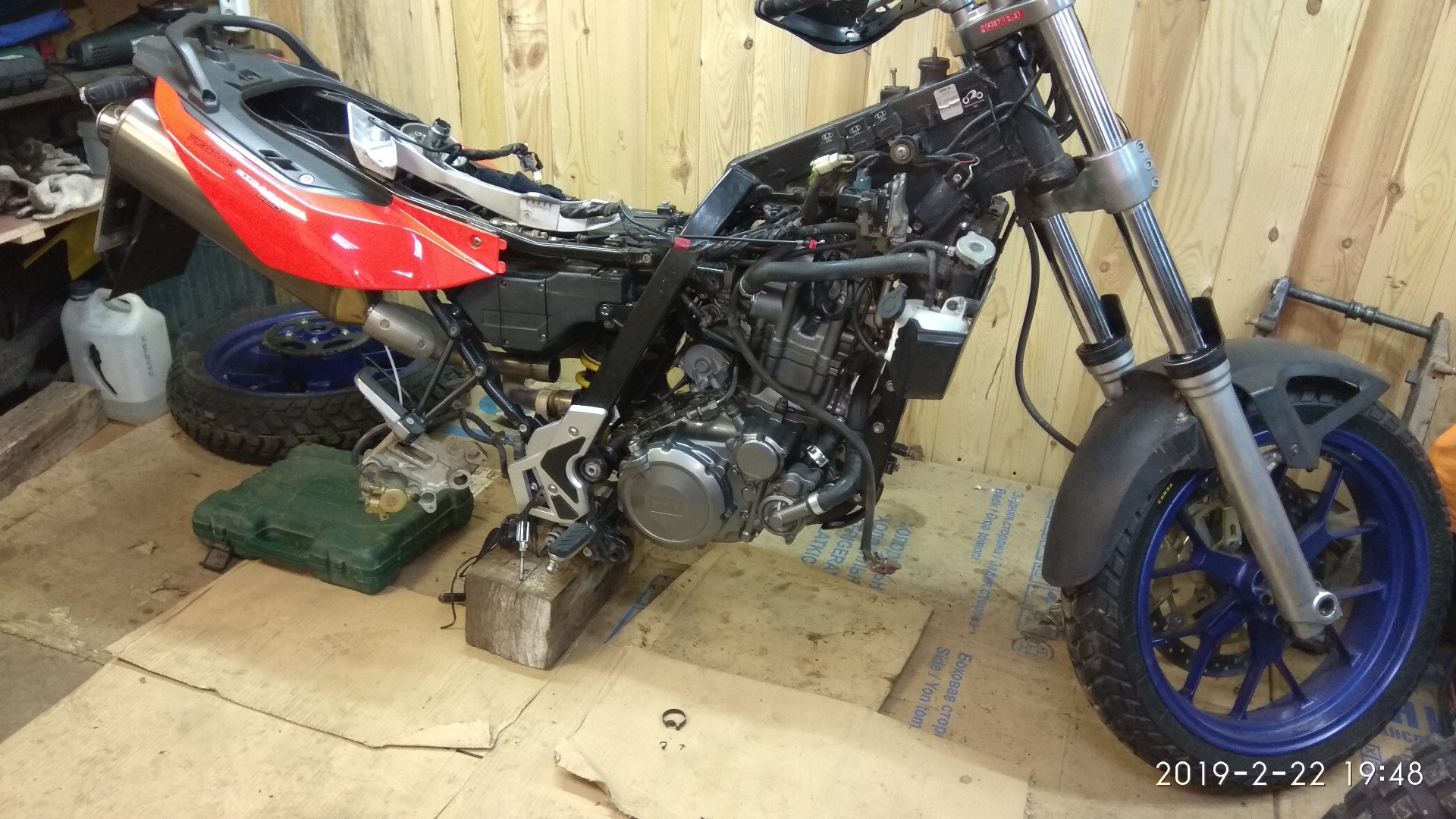

Сегодня засунул двигатель на место:
Перебрал прогрессию - там все отлично.
Осталось поставить приемные трубы выхлопа, залить масло и ОЖ, приборку, бак и прочее...
Прикрепления: 4660789.jpg (1.07 Mb) · 2520420.jpg (1.05 Mb) · 7169485.jpg (1.01 Mb) · 1980618.jpg (1.03 Mb)

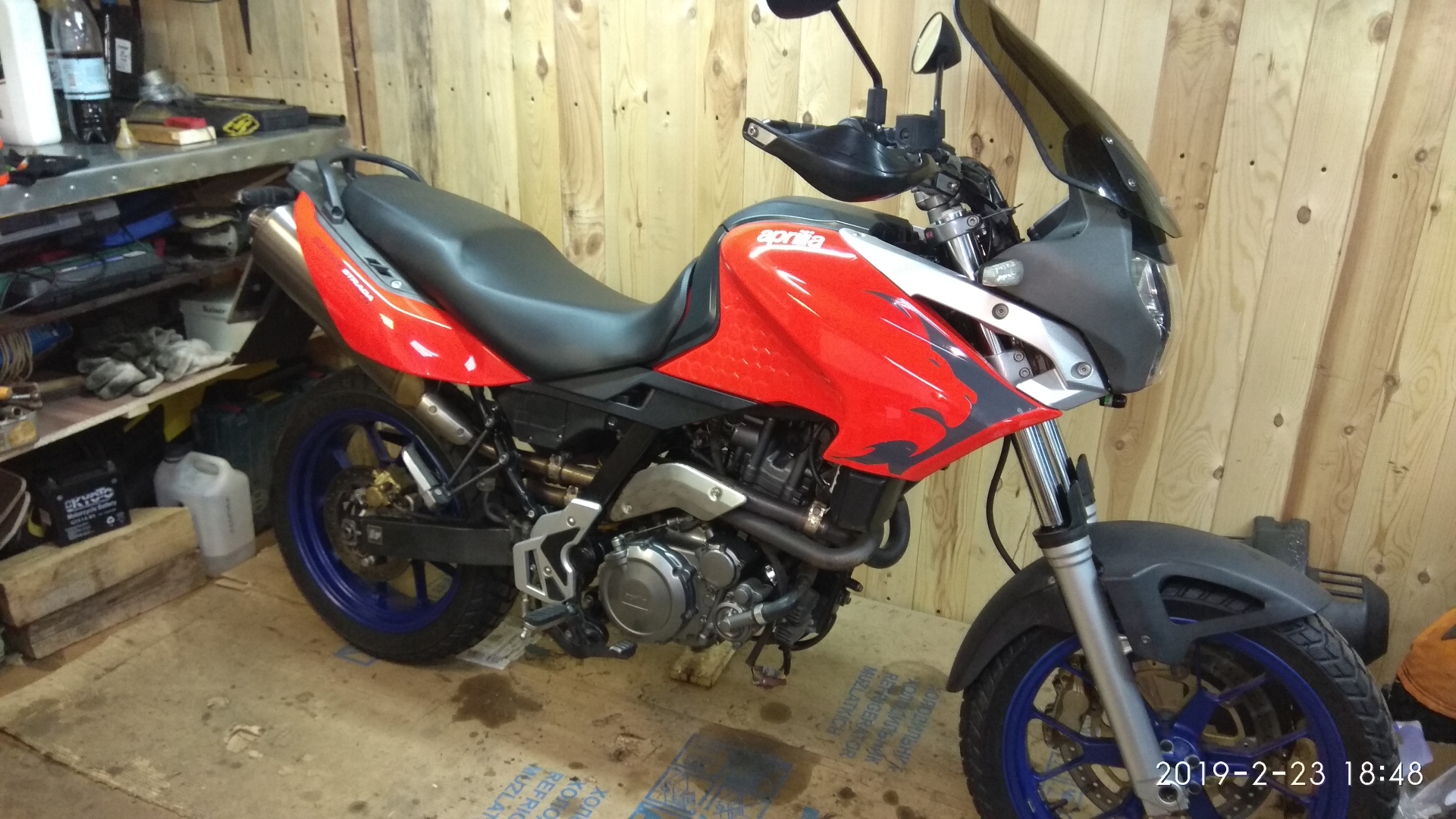

Финишная прямая.
Собрал, завел biggrin
Немного видео - первый запуск после ремонта.
К сожалению телефон искажает звук, на записи цокотит а в реальности этого не слышно wacko
Сегодня заводил, прогрел, хотел догреть до срабатывания вентилятора, но не выдержал - чуть не задохнулся от выхлопа - помещение слишком маленькое... Все работает, все отлично!
Собрал практически полностью - не успел только защиту картера прикрутить, и воздушный фильтр сменить biggrin
Новый антифриз, новое масло, еще хочу заменить тормозную жидкость.
Кстати, надо покопаться в мануале... Масло вошло 3,4 литра примерно, до уровня максимум на щупе wacko ... Меньше вроде бы должно быть...
