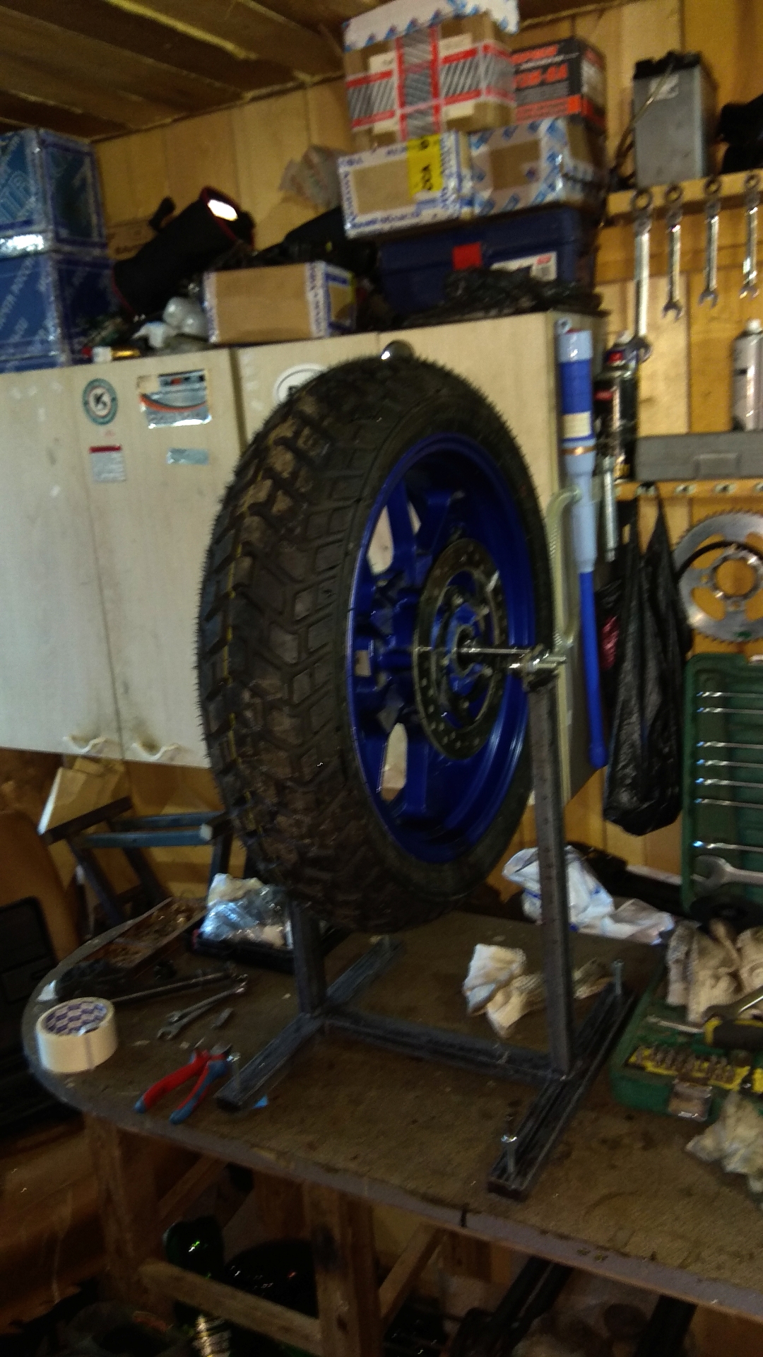

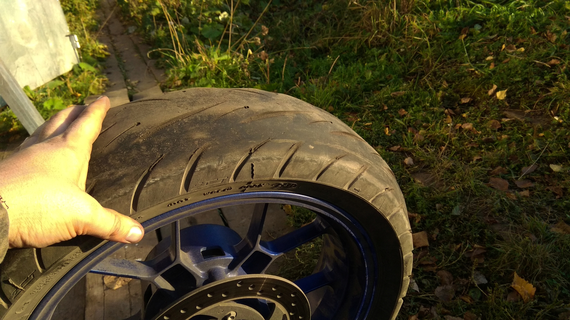

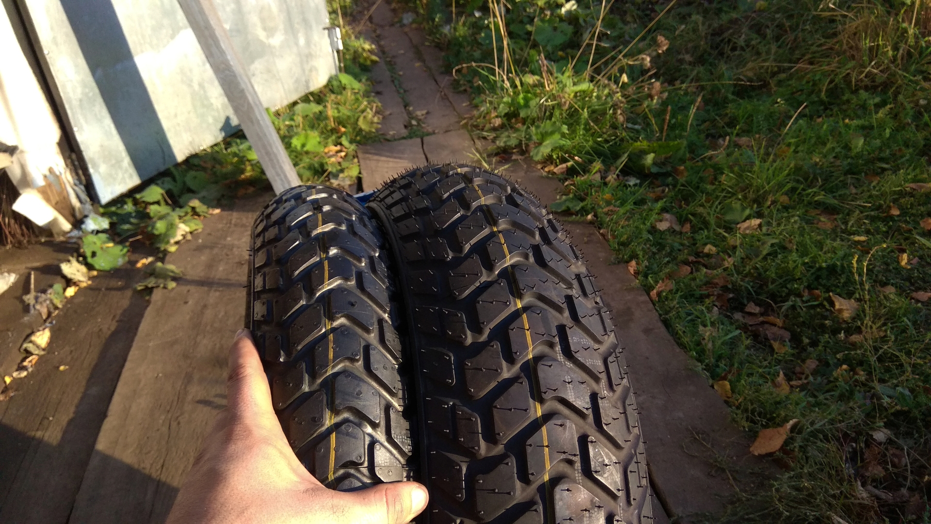

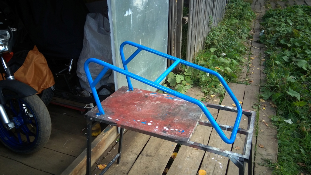

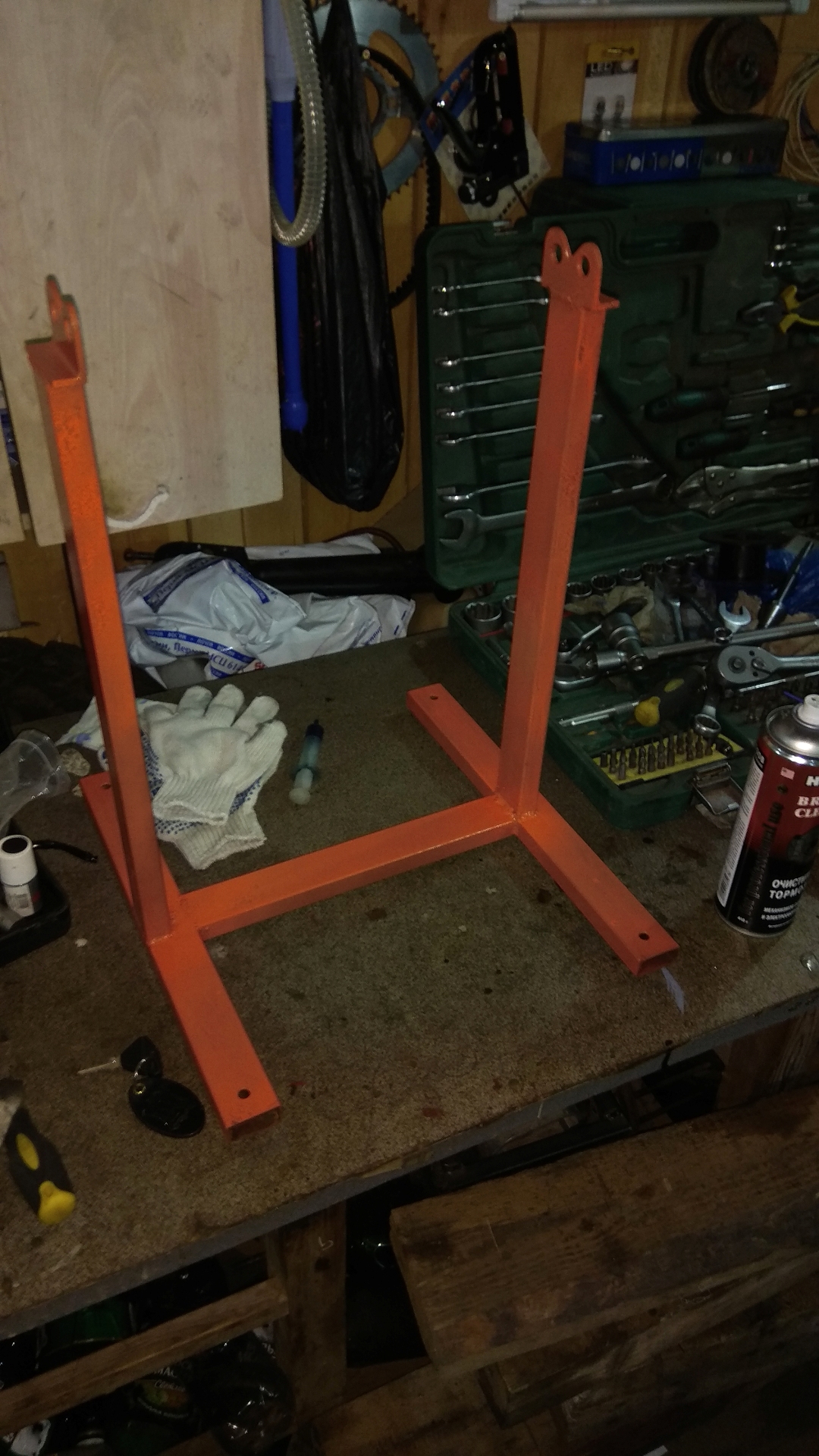

Сегодня доделал балансировочный стенд, осталась покраска...

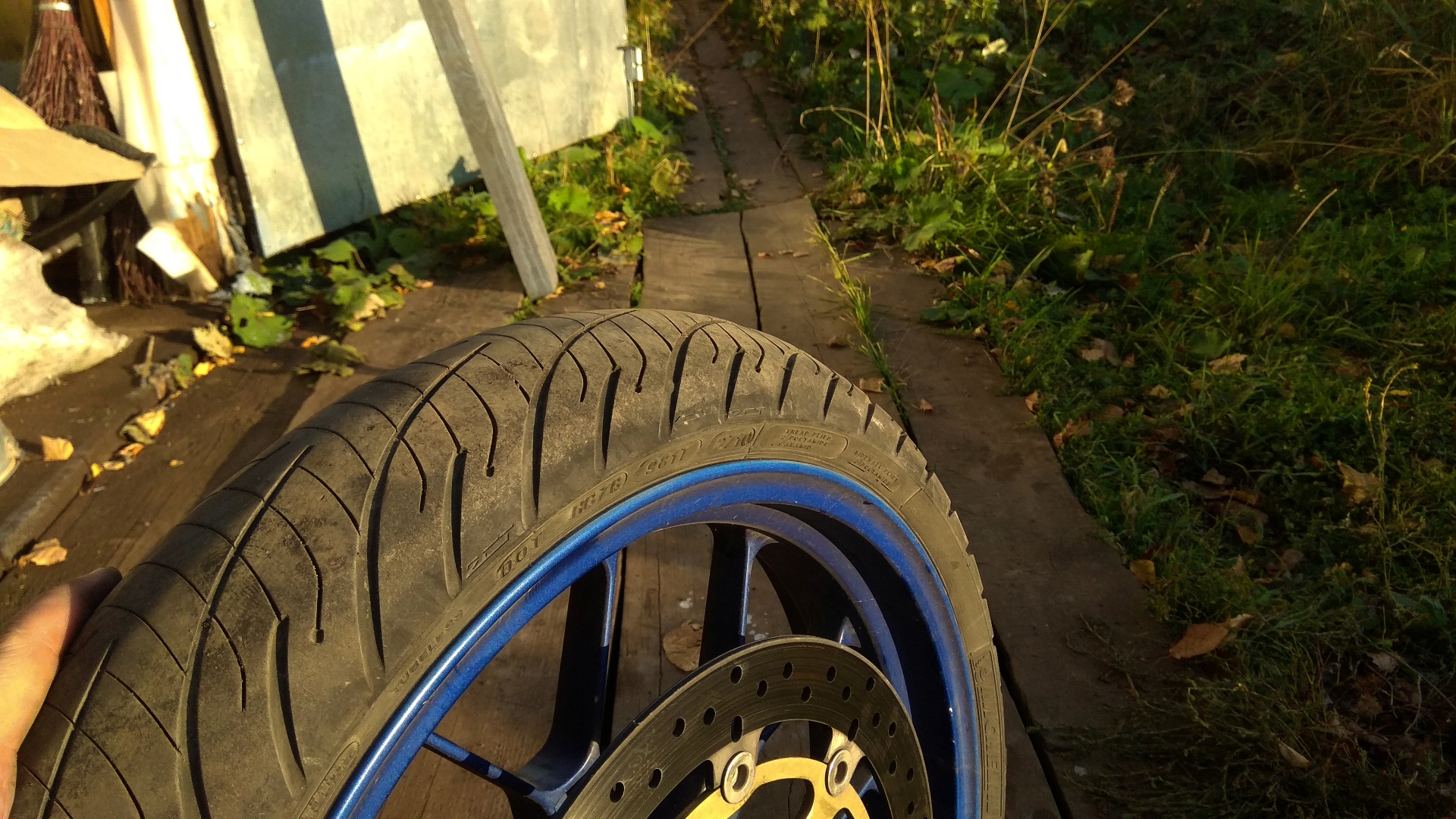

Ну и резиной занялся... А то поистрепалась...

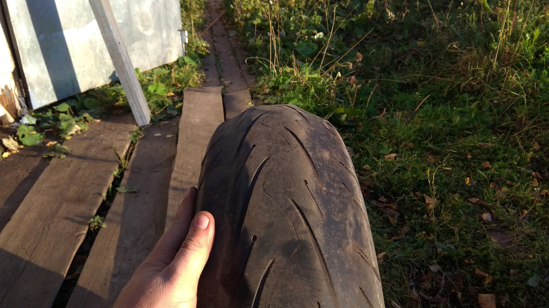

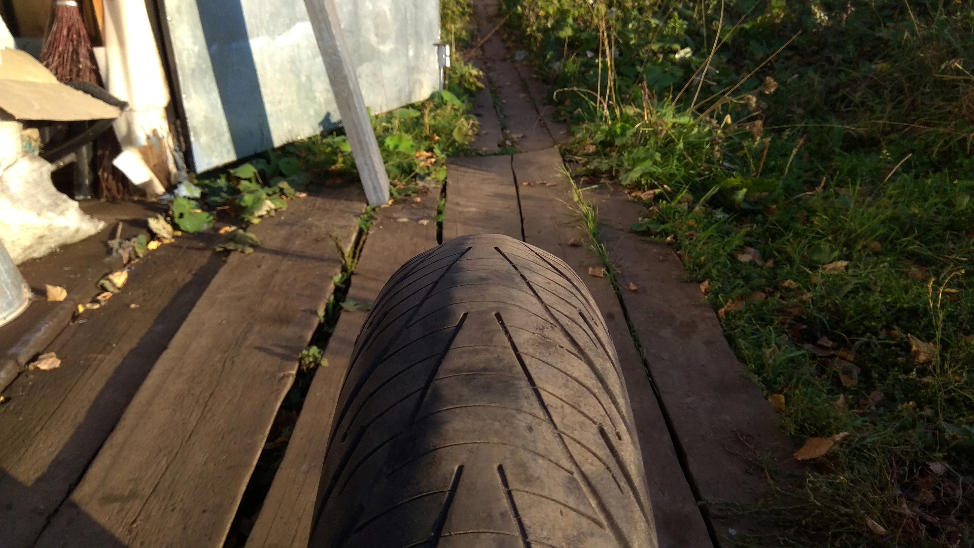

Задняя покрышка... dry
Передняя, еще живая, но тоже "домиком" dry
Новая cool

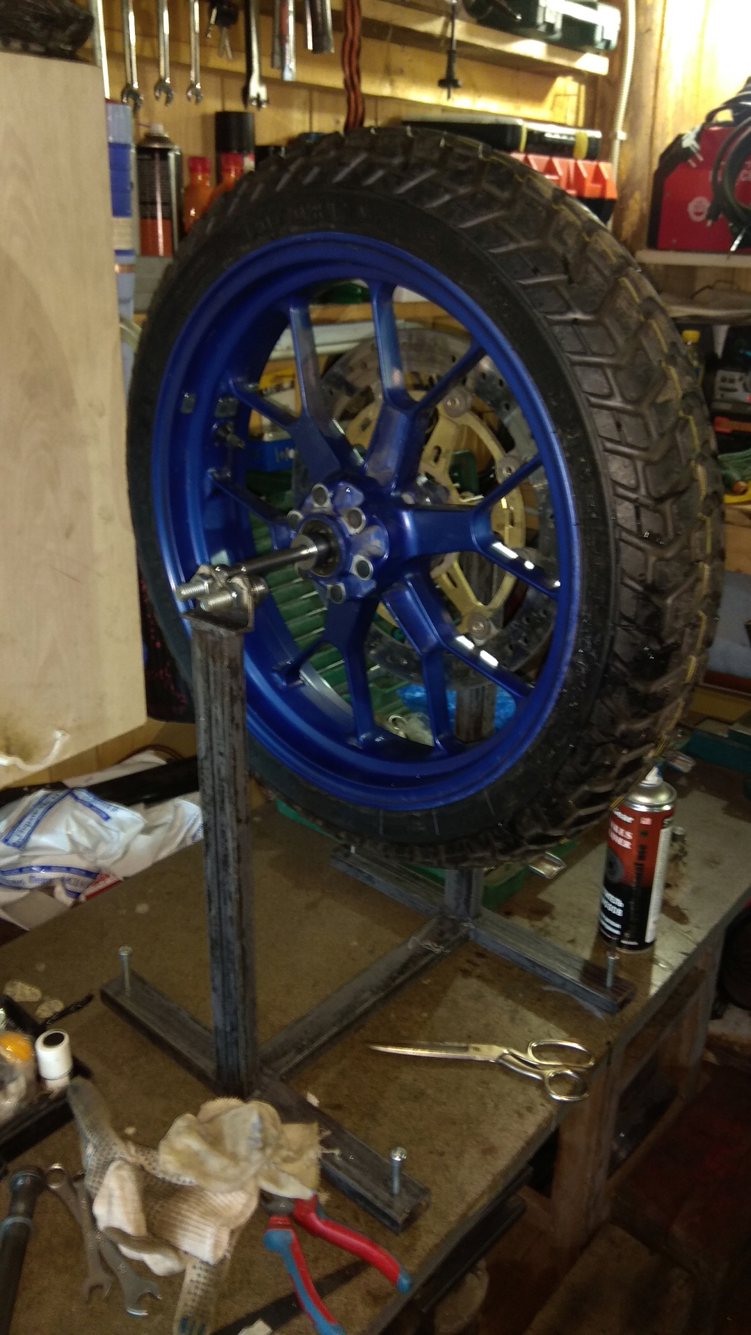

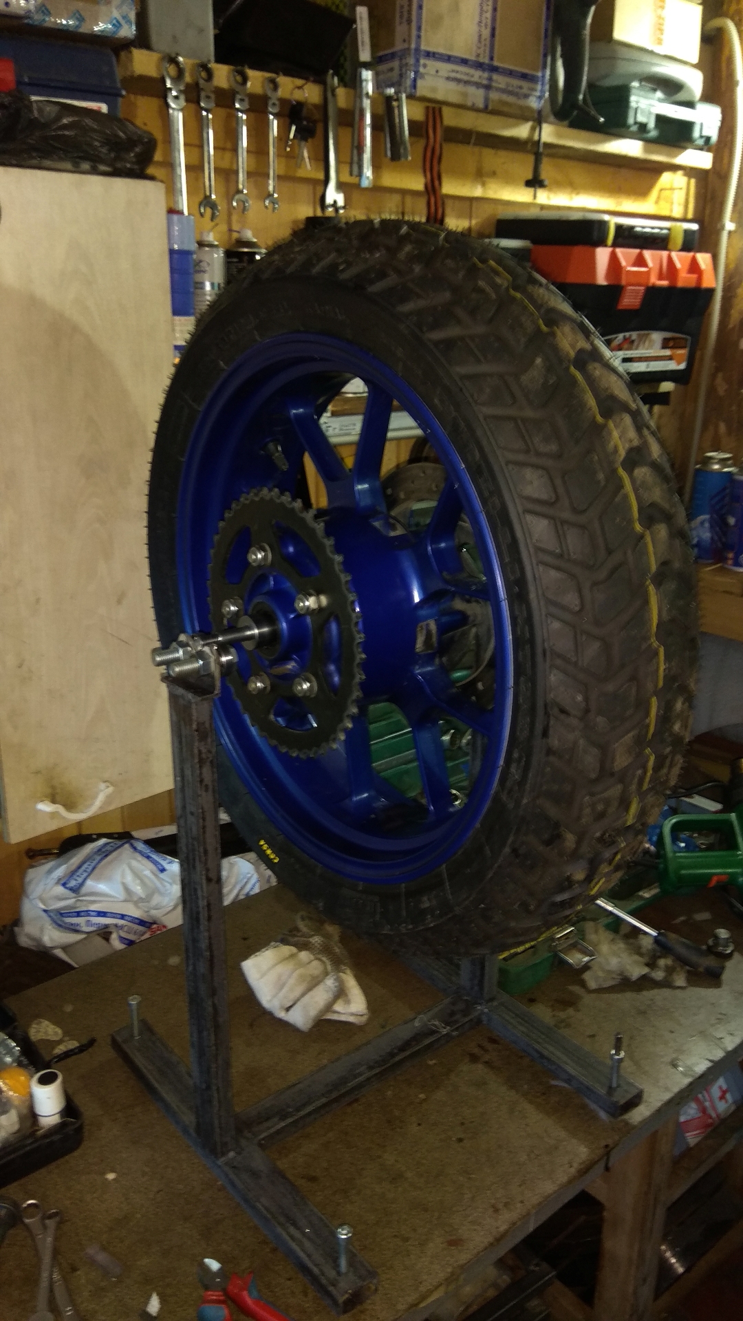

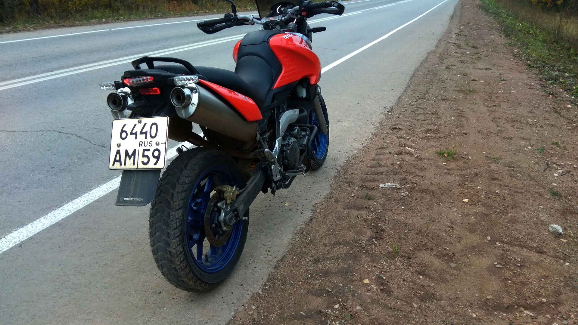

Переобул резину...
Заодно протестировал балансировочный стенд. Все отлично!
$IMAGE2$
Стенд работает отлично! Колеса отбалансировал быстро, и несложно. Балансируем в сборе с тормозными дисками и звездами.
Навесил 20 гр на переднее колесо, и 25 гр. на заднее. С Японии на асфальтовой резине висело 15 и 20 грамм перед/зад соответственно. Т.е. я повесил на 5 грамм больше, но и резина тяжелей и зубастей...
Стенд после балансировки покрасил
Один нюанс - нужно приподнимать переднее крыло. Резина чуть больше диаметром чем предыдущая, поэтому зазор между крылом и протектором уменьшился. Надо будет поставить простаки между крылом и перьями вилки, завтра займусь.
Еще показалось что байк стал выше, клиренс увеличился, угол наклона при постановке на боковую подножку больше стал. Но это не критично...
Фото байка, попозже выложу, закончил уже в темноте, не стал фотографировать в гараже, там тесно...

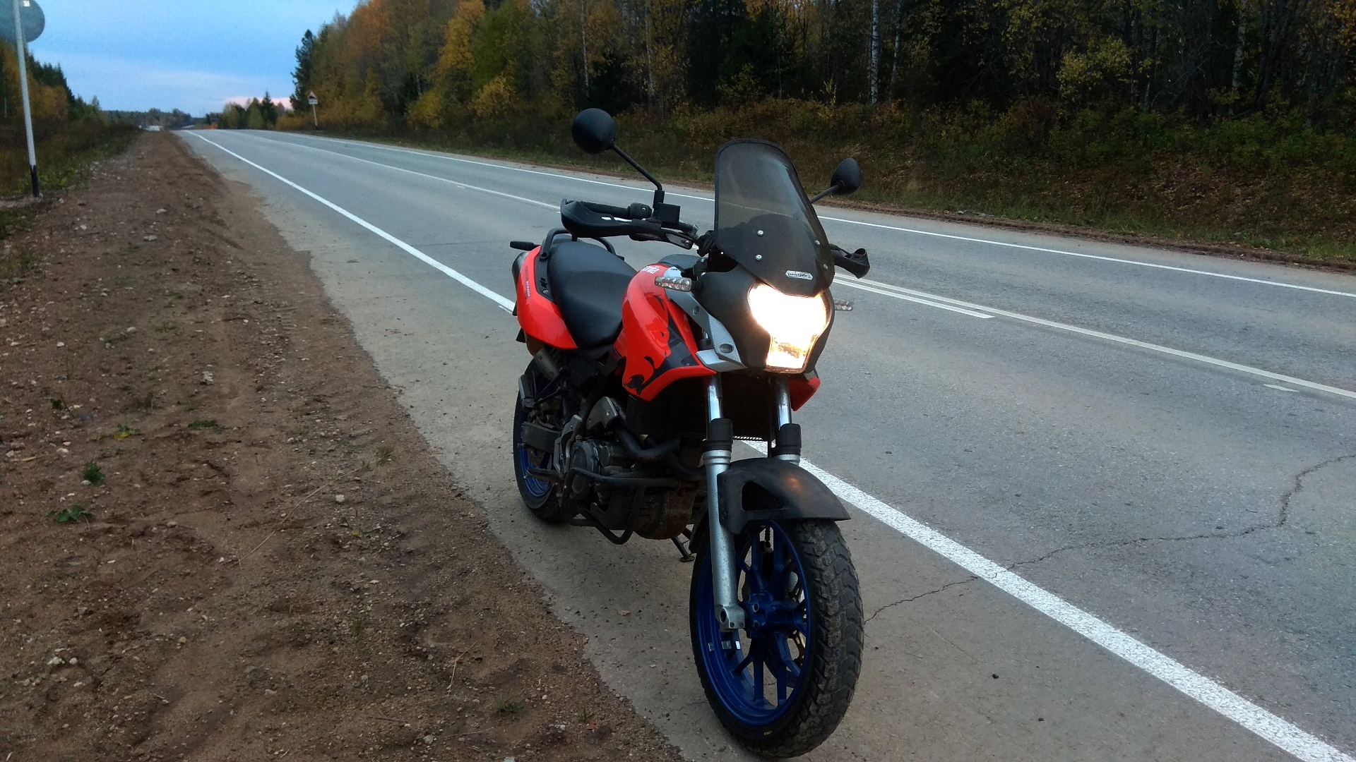

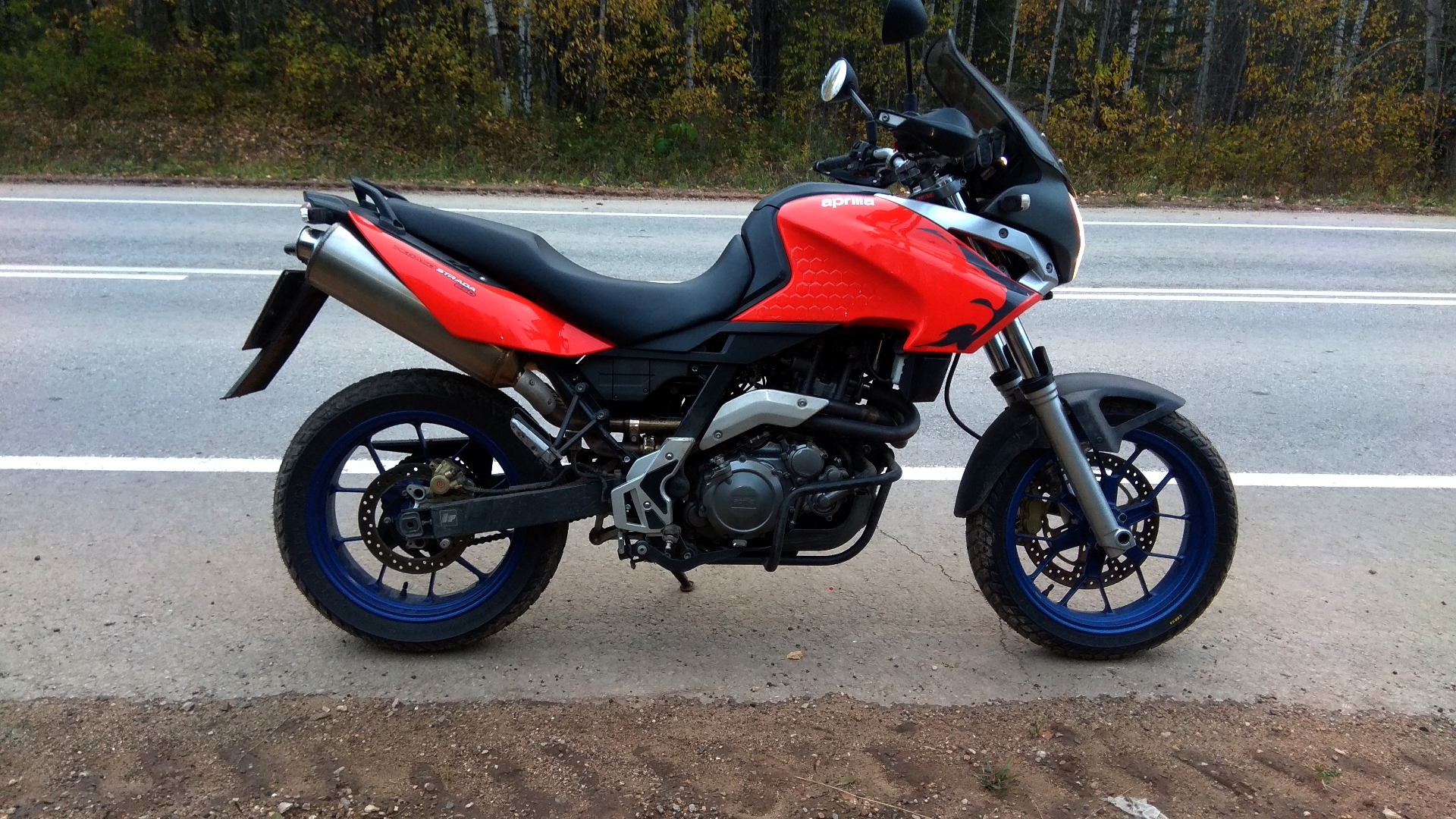

Забыл отписаться...
С колесами закончил. Поставил на место. Крыло переднее приподнял. Теперь все Ок.

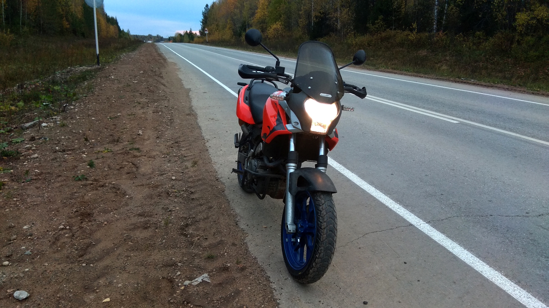

Прокатился, в том числе и по глине... Ну что сказать...
В мокрой раскисшей глиняной колее плавает конечно же, но в отличие от шоссейной резины, на этой оно хотя бы едет в нужном направлении.

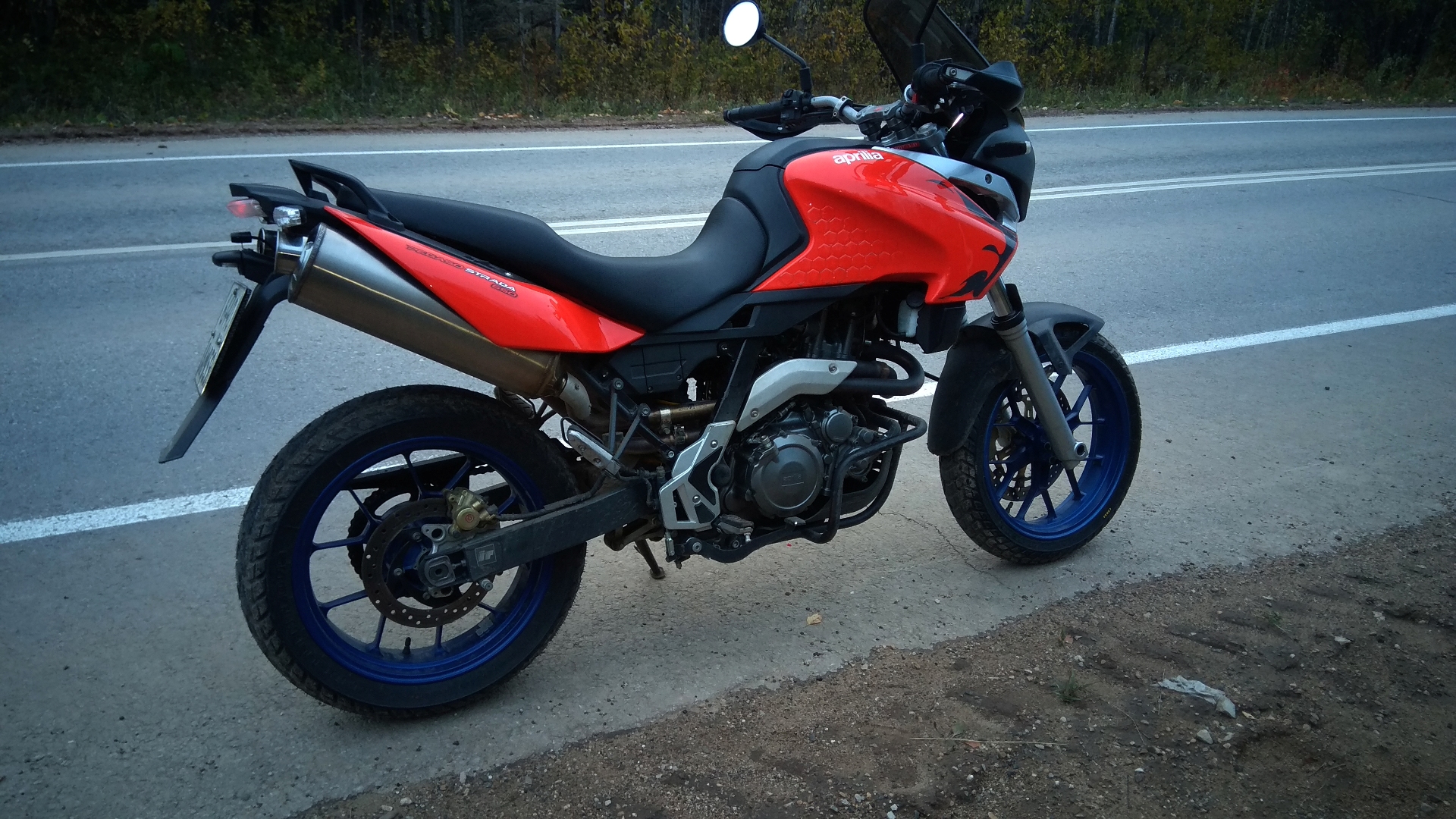

На простой сырой грунтовке - отлично. По сухому грунту - отлично. По траве - средне, но лучше чем в глине. biggrin На асфальте тоже все отлично!
Прокатился по трассе, разогнал, проверил балансировку - все отлично, ни вибраций, ни биений никаких нет. Отбалансировались колеса отлично! cool

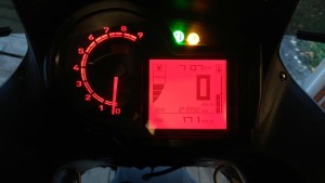

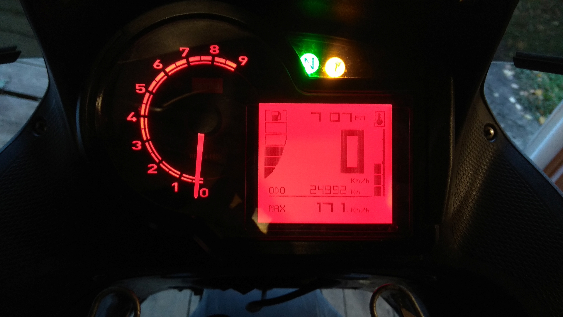

Докрутил до максималки cool

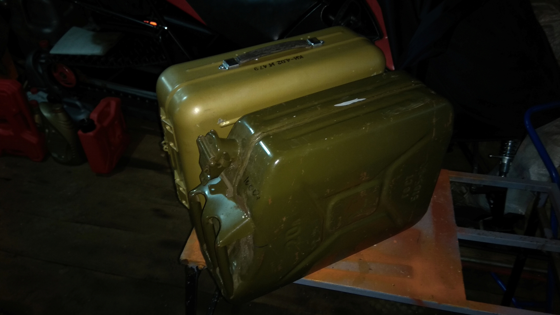

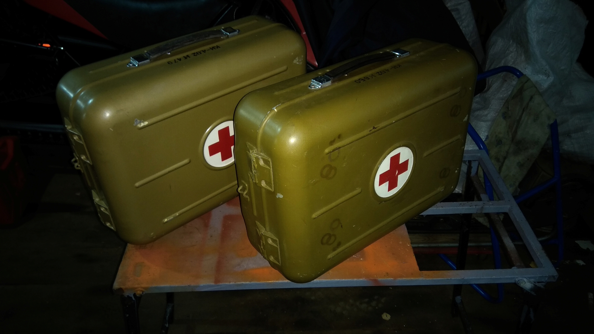

Сегодня приехали алюминиевые ящики с военки...
Буду делать из них боковые кофры для Априлии...
Надо будет перенести петли и замки, выкорчевать содержимое, если получится - врезать замок, придумать крепления, и конечно же покрасить. Крепления и покраска - весной, а остальным можно не спеша заниматься...
Для масштаба, чтоб был понятен размер, стандартная 20-литровая канистра:
По факту, ящики оказались даже немного меньше чем боковые сумки, с которыми я в Крым ездил. Что очень даже неплохо.

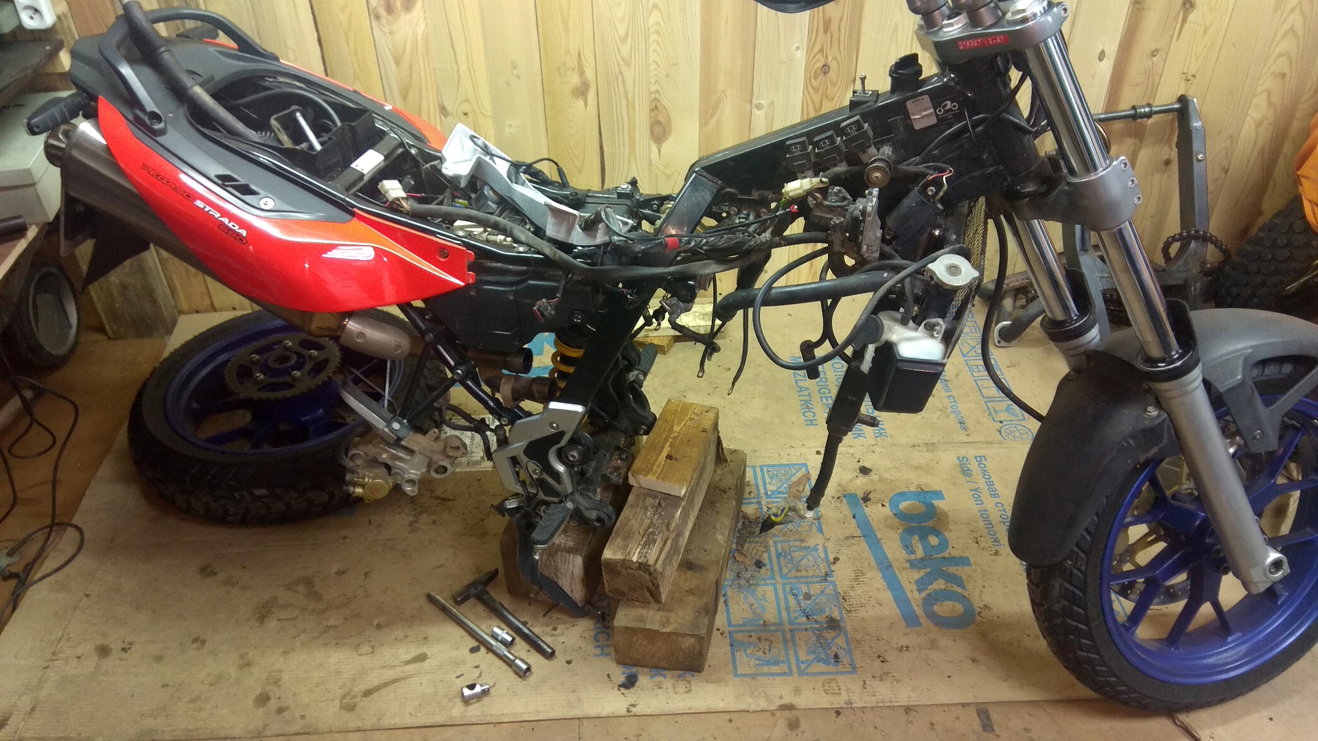

Сегодня начал разборку мотоцикла, подготовил его к снятию двигателя. Слил масло и антифриз, открутил все лишнее, отцепил разъемы проводки, датчики, патрубки, все что будет мешать снятию.
На завтра запланировано снятие двигателя.
Следом будет вскрытие ЦПГ для замены поршневых колечек и маслосъемных колпачков.

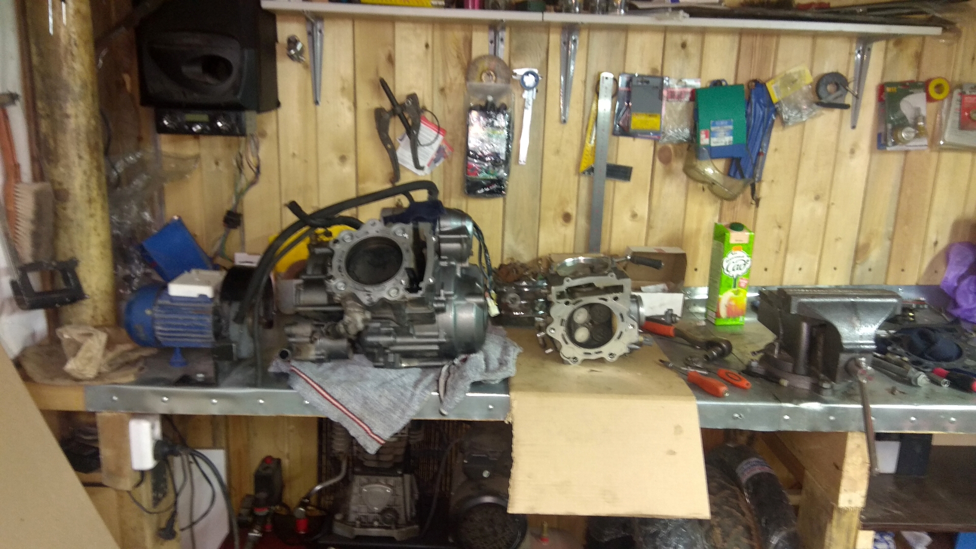

Но я продолжу. Сегодня двигатель был снят. Кстати, снятие движка - это тоже веселое приключение, слишком там все тесно, палец не просунуть нигде...

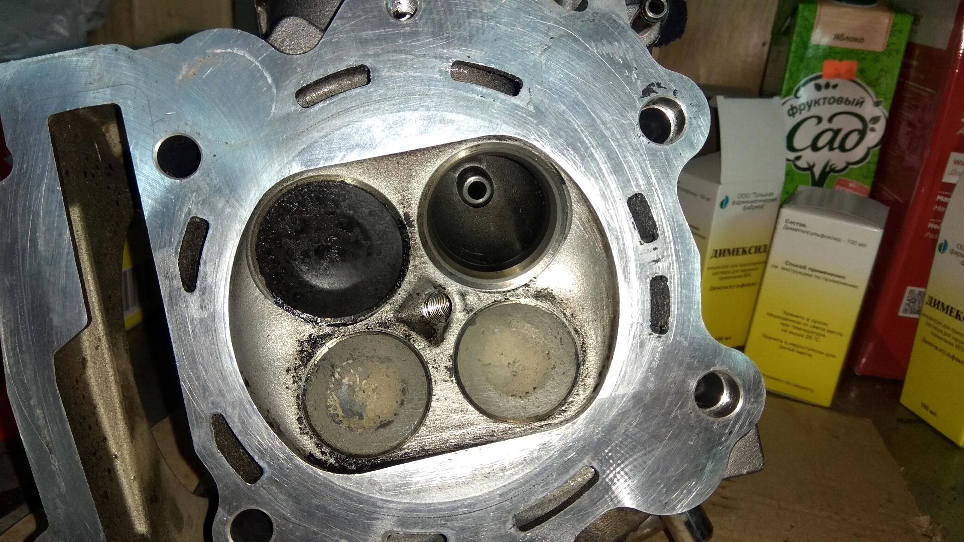

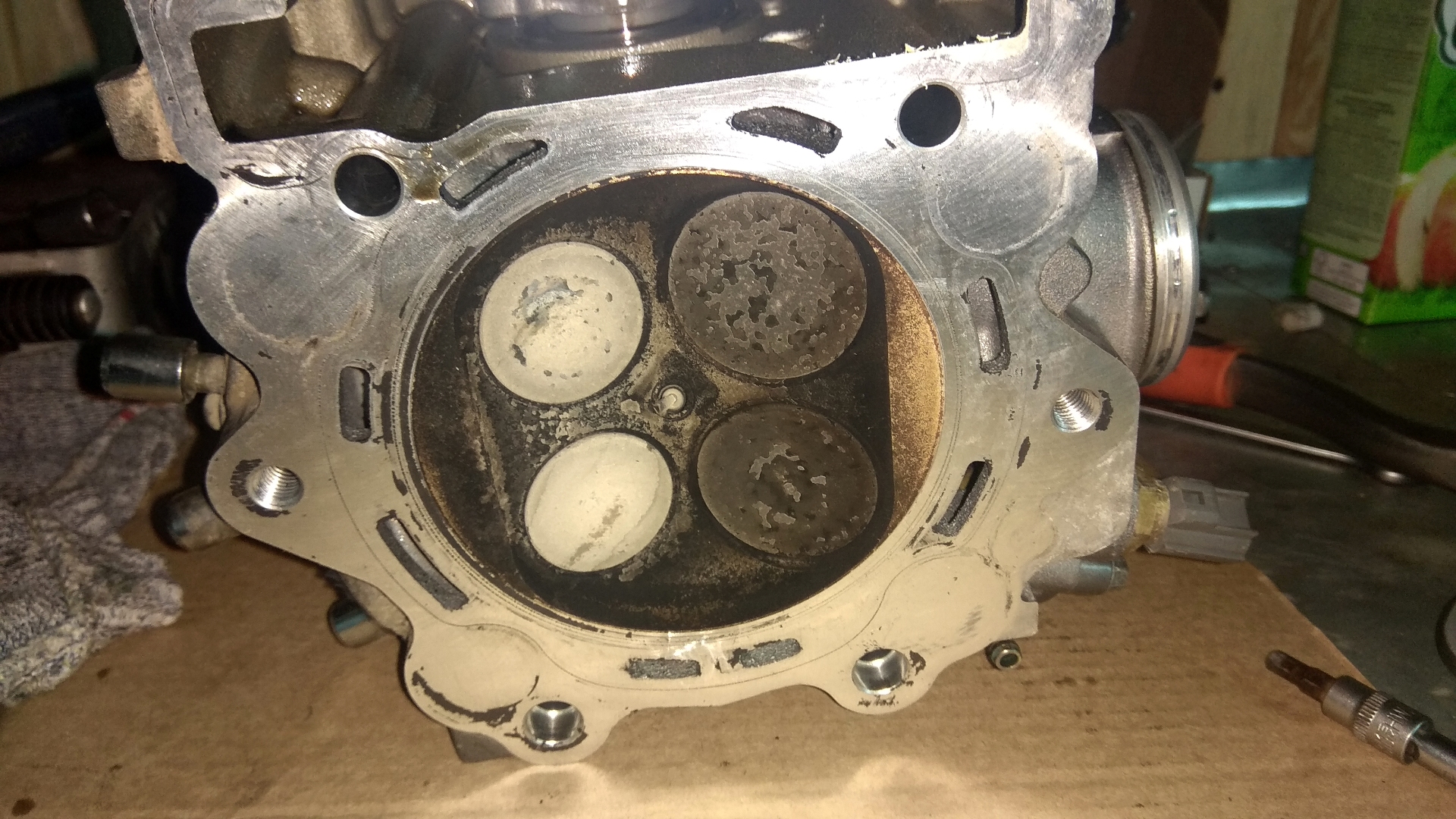

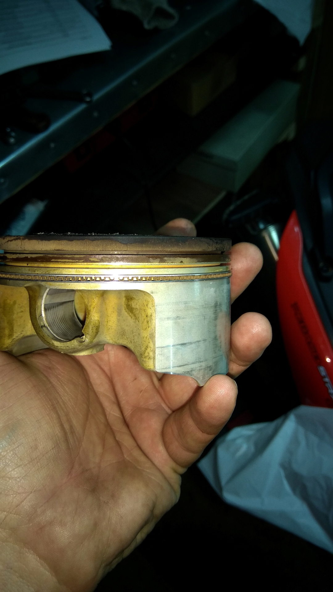

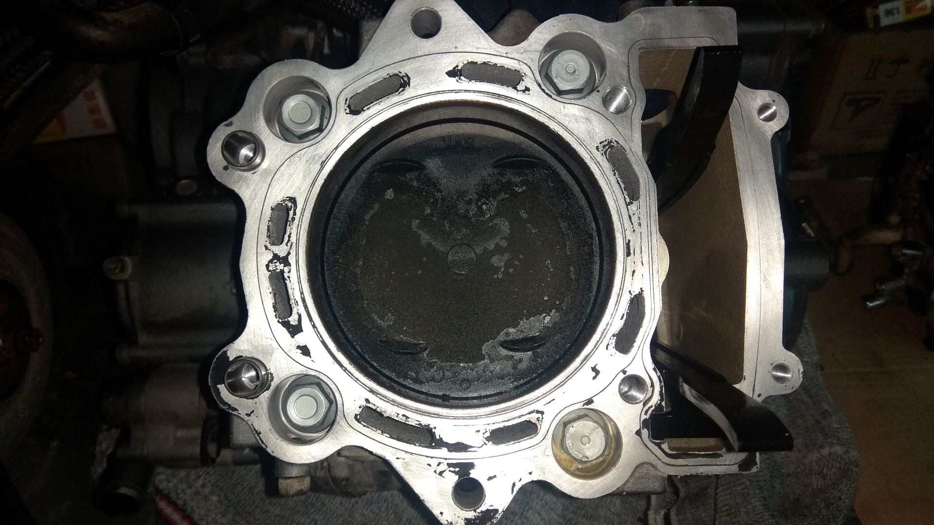

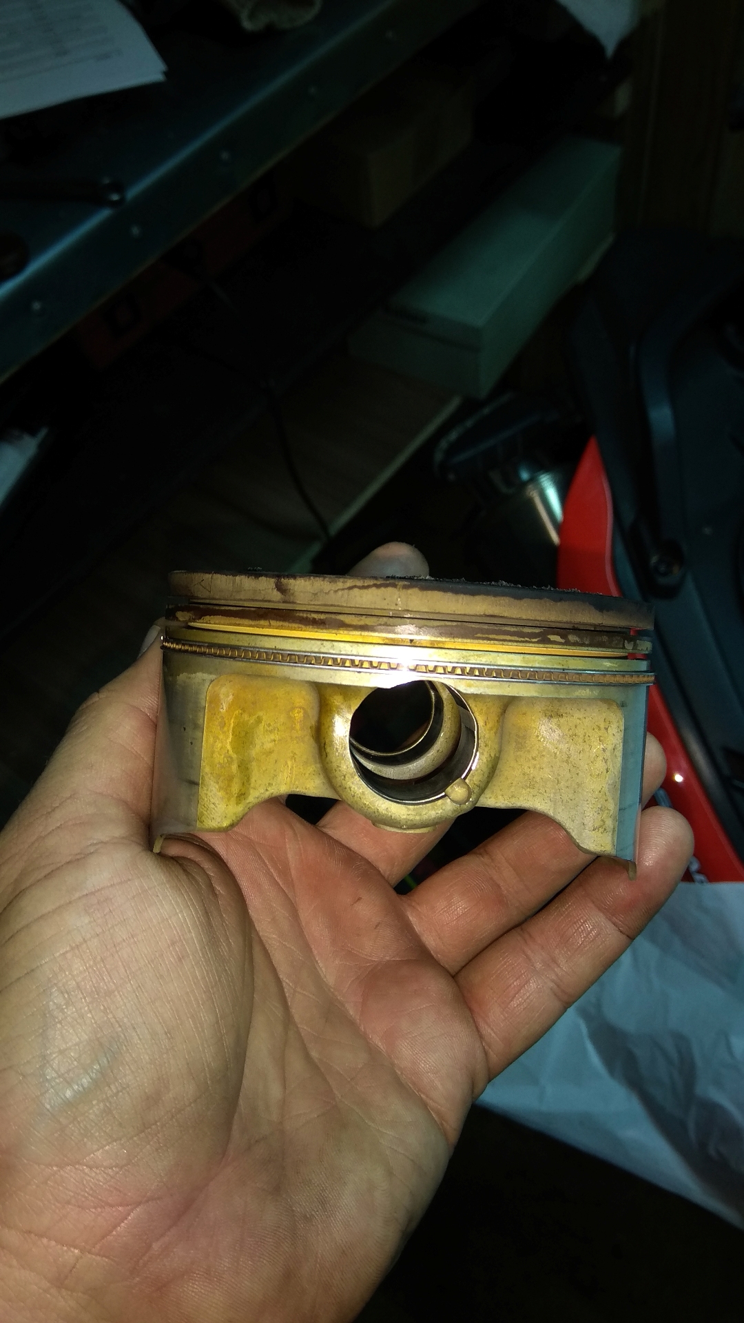

Снял ГБЦ. Ну что сказать... Пробег малый, это видно везде, но есть и нюансы...
1) Износа ЦПГ не видать - это плюс, но цилиндр я еще не снимал, это завтра, там более подробные фото сделаю.
2) На фото поршня, видно приличный нагар, тут не сказать мой или не мой, возможно это у нас в РФ бензин некачественный.
3) На том же фото поршня , в пазухе правого нижнего болта крепления цилиндра видна эмульсия, видимо туда попал когда-то конденсат с маслицем. Возможно при сборке. Возможно при мойке высокого давления. Но это не страшно, дальше этой пазухи никуда оно не пошло, прогара прокладки нет и не видать. В цилиндре все ОК.
4) На клапанах тоже прилично нагара, завтра выложу более подробные фото, но скорей всего клапана слегка пропускали, буду притирать при сборке.

Я Димексидом нагар смывал, тоже отлично работает.

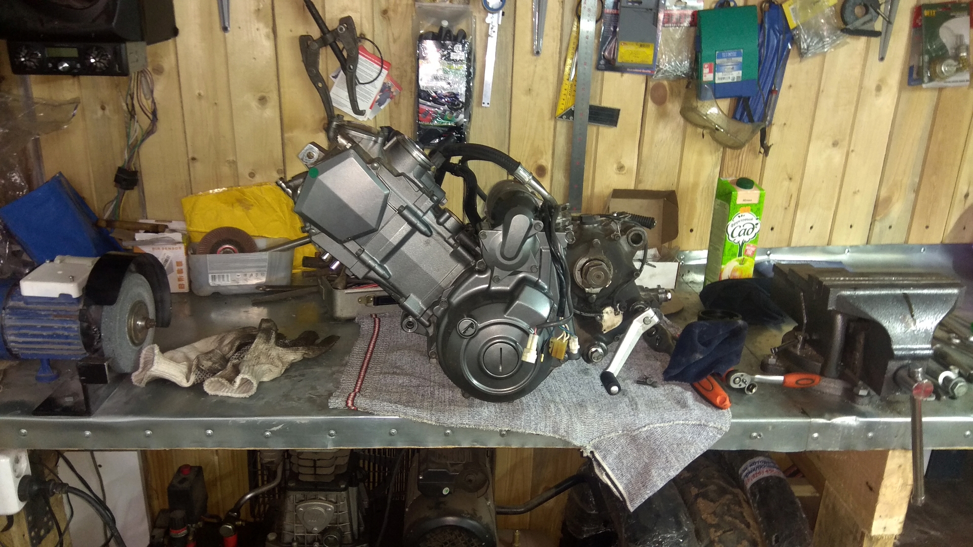

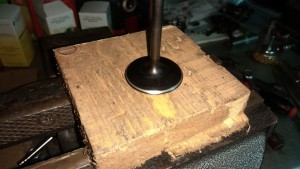

Сегодня работал с двигателем.
То что обнаружилось из неисправностей:

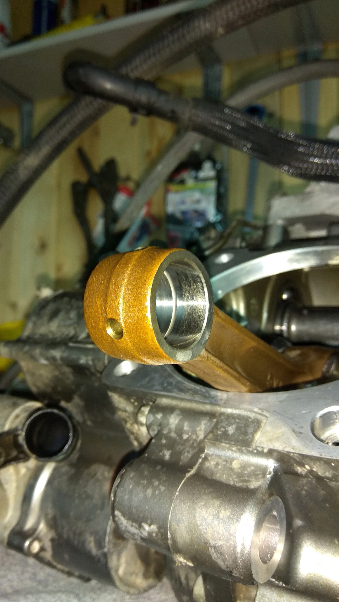

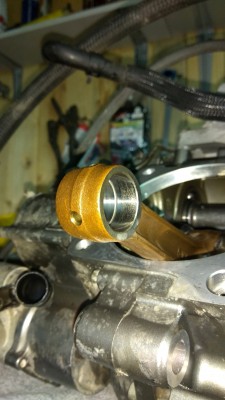

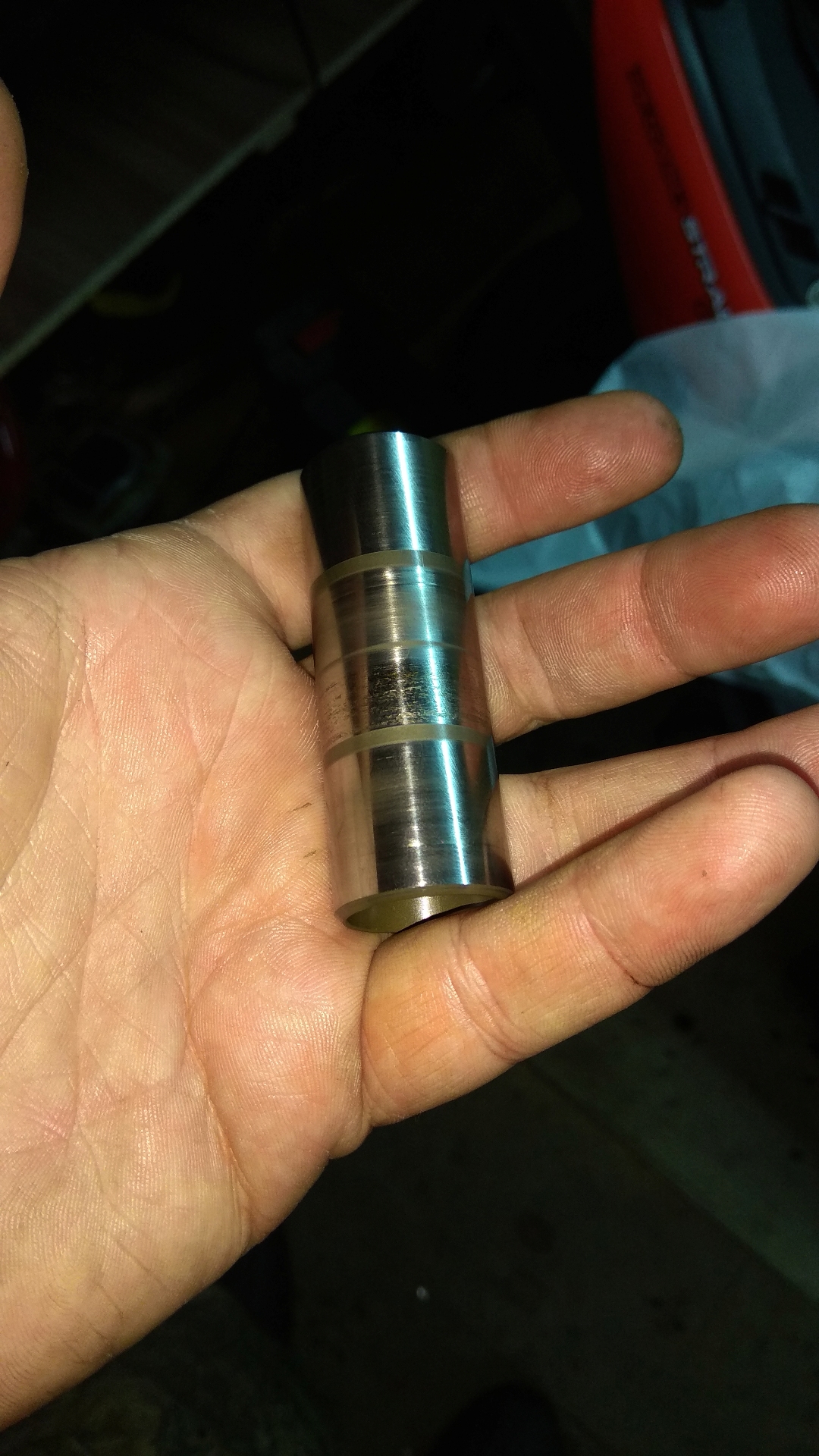

1) Залегшие маслосъемные кольца. Не закоксованы, просто потеряли упругость.
2) Подсохли маслосъемные колпачки.
3) Пипец подкрался незаметно...
Последнее самое печальное. На это я никак не рассчитывал.
После долгих раздумий и консультаций, принял решение менять только палец. На шатуне задиры не критичные, должен еще ходить. Поглядим как это себя покажет.
А вот ГБЦ порадовала. Там все просто отлично. Почистил от нагара и притер клапана. Ну и маслосъемные колпачки поменял.
Прикрепления: 5779030.jpg (956.4 Kb) · 9620195.jpg (901.4 Kb) · 8160842.jpg (1.04 Mb) · 0835106.jpg (1.18 Mb) · 5377383.jpg (1.54 Mb) · 9721135.jpg (1.29 Mb)
