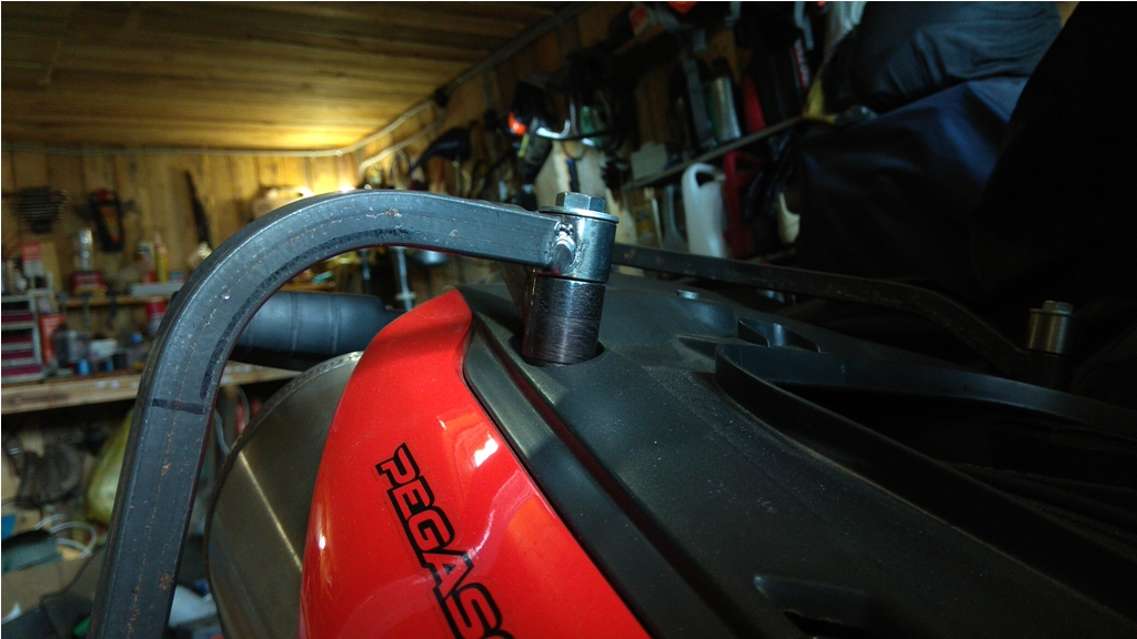

PrizrakДата: Воскресенье, 03.06.2018, 15:13 | Сообщение # 23
Город: Харино
Мотоцикл: BMW R1200GS
Сообщений: 325
Немножко полезностей...

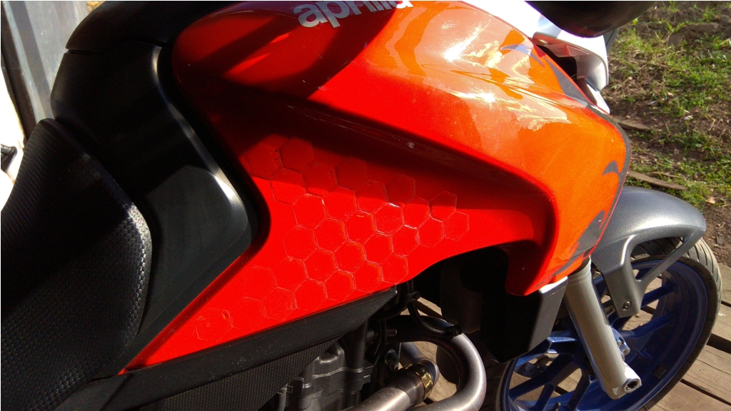

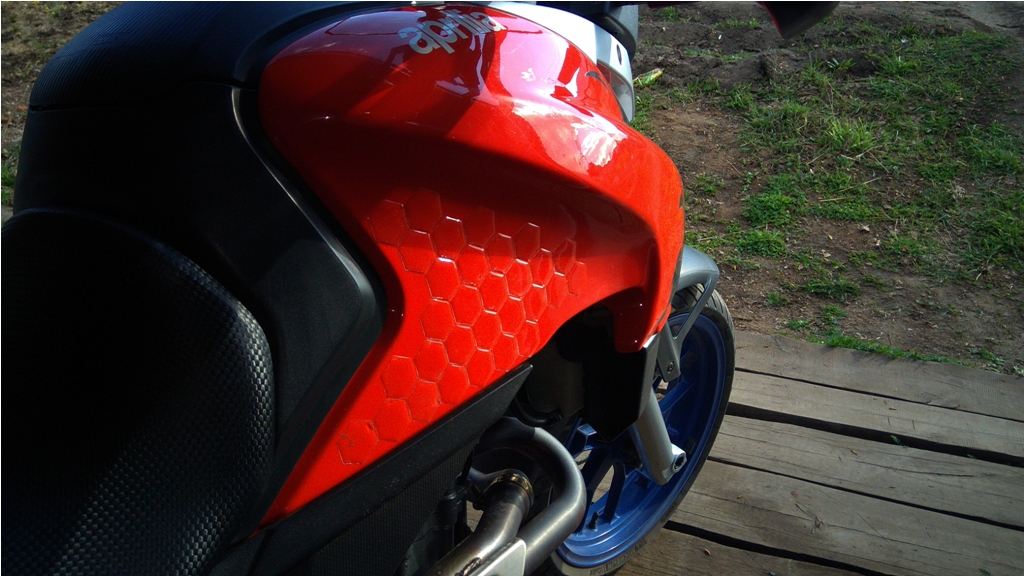

Наклейки на бак, чтоб не потереть коленями... Нужных не нашел, купил соты от Crazy Iron. Получилось очень неплохо, хотя я и не старался даже при наклейке... Этакая чешуя...
Сами наклейки прозрачные, при наклейке как будто принимают цвет основы. Но если надо, то есть и цветные...
Добавлено (02.06.2018, 16:26)
Продолжим...
Сегодня переделал свой трубогиб. Прикупил профильной трубы, и успел сделать рамки под боковые сумки...
В ближайшее время продолжу изобретать багажную систему.

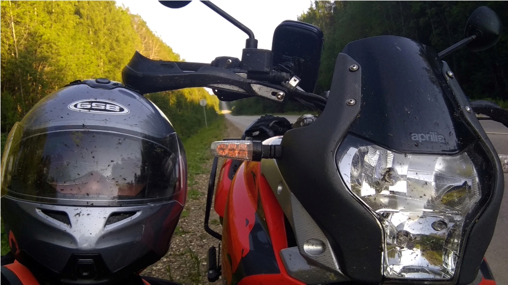

Зайдем с другой стороны, какой у тебя шлем??? Может в нем дело...
Ой, сорри... Проглядел...
У меня два модуляра. Один LS2 FF370, он был куплен самым первым, как ни странно он наиболее удобный, в нем по месту катаюсь. Второй GSB G339 со встроенной bluetooth гарнитурой. Он для дальних поездок.
Сейчас прицениваюсь к Scorpion ADX-1 пока.
Добавлено (03.06.2018, 15:13)

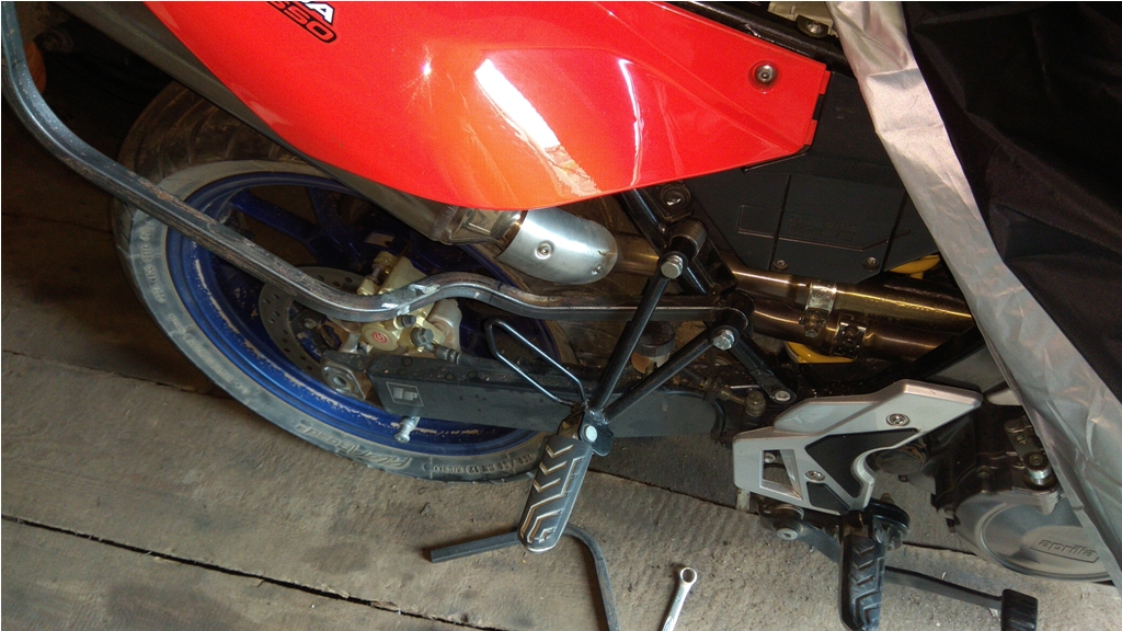

Сегодня немного позанимался еще...
Сделал нижнее крепление рамок.
Правда мне не нравится как проходит профиль. При сильной артикуляции задней подвески, колесо будет цеплять его, пока думаю...
После немного прокатился...
Прикрепления: 1573714.jpg (432.4 Kb) · 2034923.jpg (431.4 Kb)

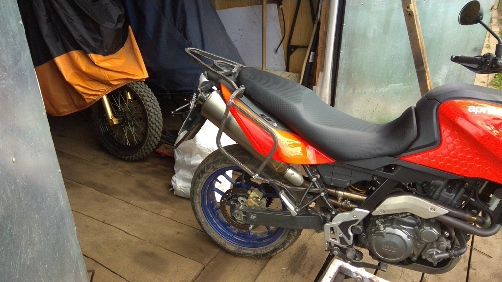

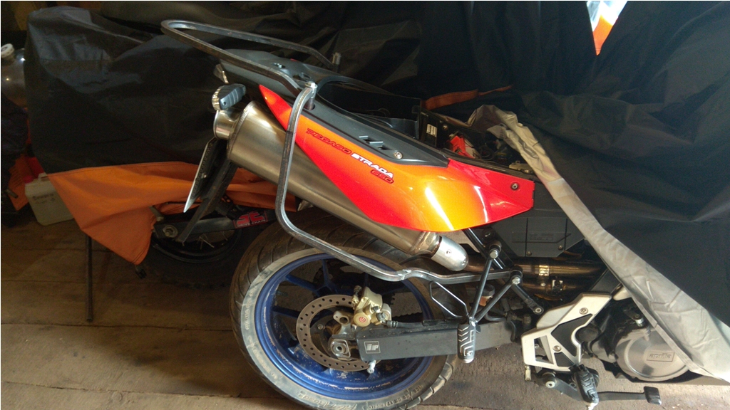

PrizrakДата: Суббота, 16.06.2018, 18:42 | Сообщение # 24
Город: Харино
Сообщений: 325
Всем добра.
Продолжим эпопею с багажной системой.

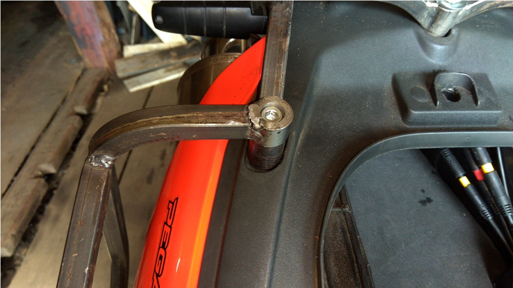

Долго думал как сделать, и в итоге полностью отказался от предыдущего варианта. Сделал все по другому.

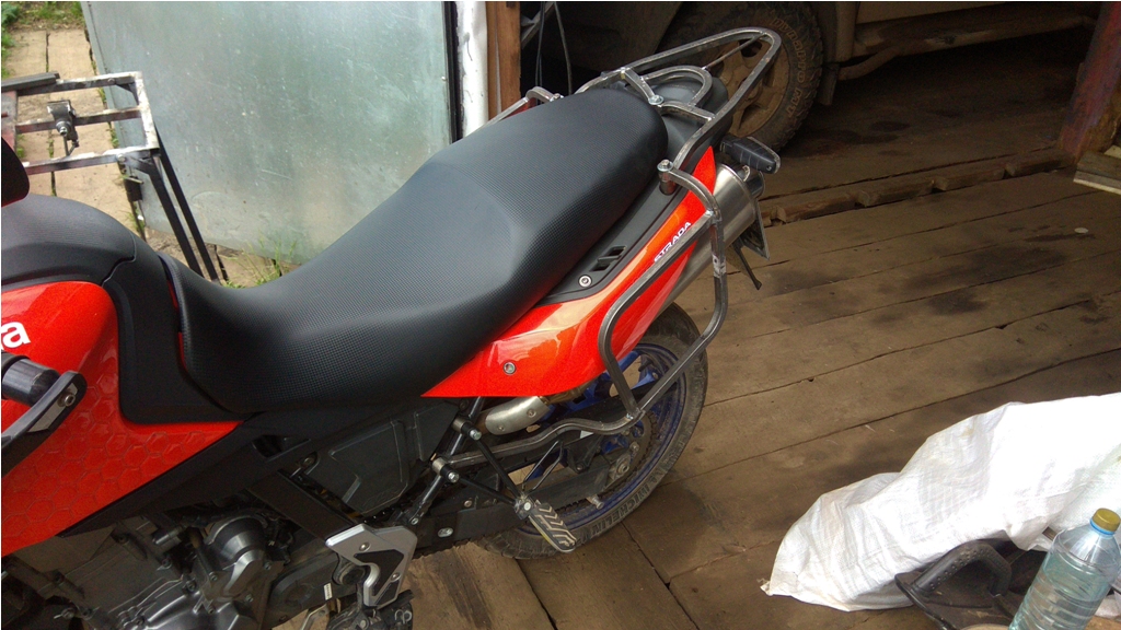

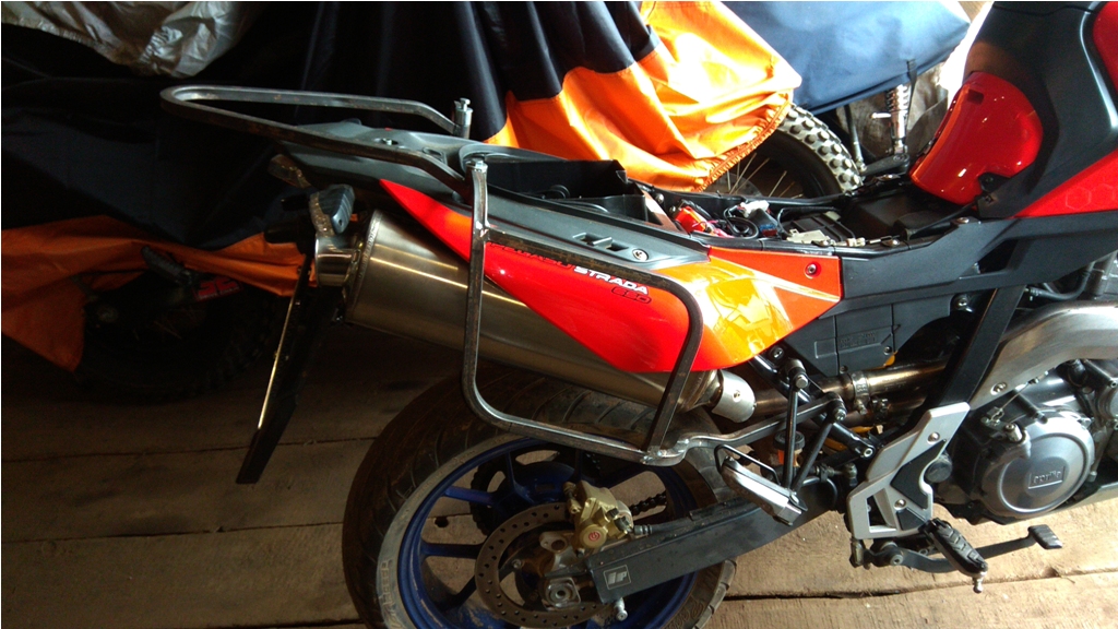

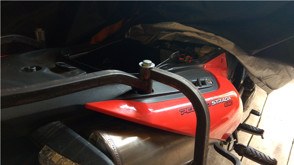

Выточил несколько втулок под винты крепления, к этим втулкам приварил профиль багажника. Отказался от нижнего крепления рамок под глушителями, т.к. при артикуляции подвески будет задевать колесом за профиль.
Центральный багажник тоже по новой сделал. Втулки крепления рамок ,выточены с выступом, они вставляются в сверловку вверху втулок крепления верхнего багажника.Нижнее крепление боковых рамок к подножкам пассажира.
Завтра в планах добавить поперечную распорку между боковыми рамками, ну и с центральным багажником закончить. И останется только покрасить все...
Болты крепления планируется применять с круглой головой под внутренний шестигранник. Во первых весь мотоцикл собран на таких болтах, поэтому делаю однотипно, во вторых головки болтов будут утапливаться внутрь крепежных втулок, для этого там сделана соответствующая сверловка.
Система подразумевает либо полную сборку - центральный багажник и боковые рамки, либо использование только центрального багажника, без рамок. При этом если снять боковые рамки, то на креплении центрального багажника тоже есть сверловка под головки болтов.
Прикрепления: 7534328.jpg (434.5 Kb) · 2098895.jpg (447.5 Kb) · 6457920.jpg (361.6 Kb) · 7015871.jpg (394.8 Kb) · 5745539.jpg (444.4 Kb)
PrizrakДата: Вторник, 19.06.2018, 13:13 | Сообщение # 25
Город: Харино
Сообщений: 325

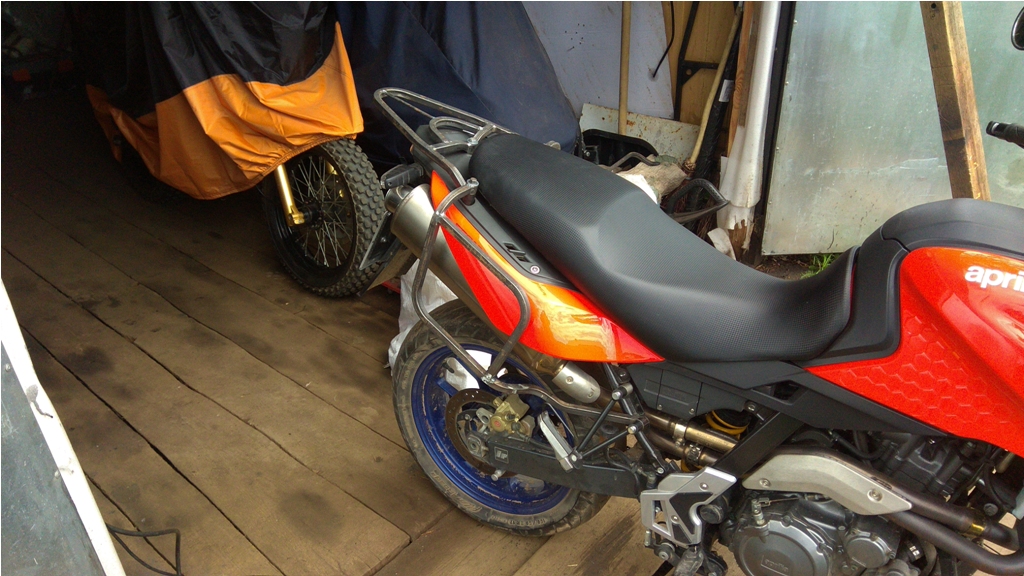

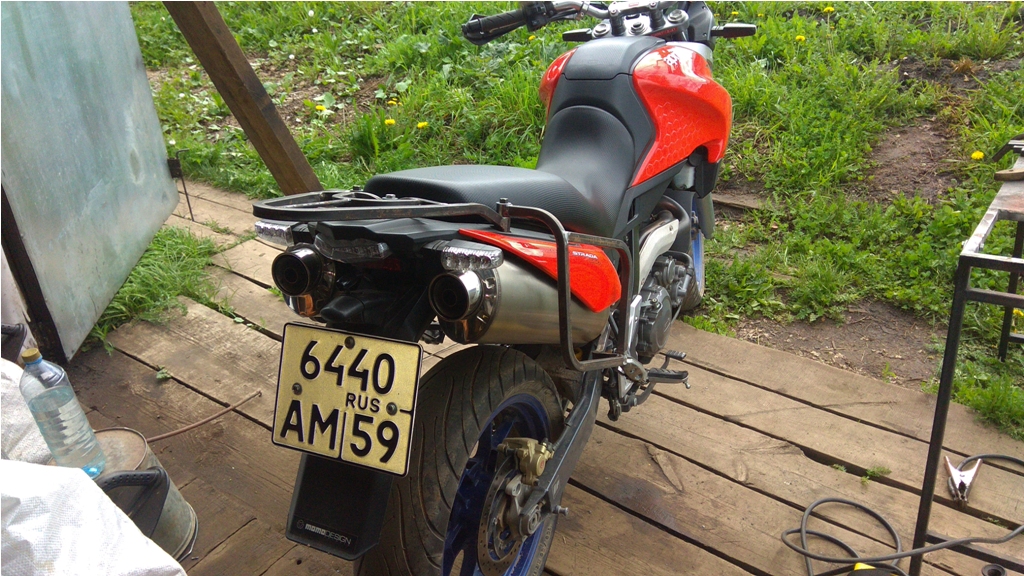

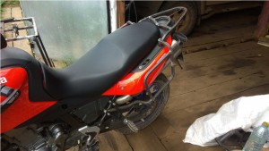

Сегодня закончил со сварочными работами.
Решил не делать пока распорку, поскольку и без нее все очень жестко. Особого смысла от нее не вижу.
На сегодня это выглядит так:
Пока все закреплено простыми болтами, которые были под рукой, болты под шестигранник надо будет еще купить. У нас их не продают, придется куда-то съездить поискать wink
Вот так это быдет выглядеть с нужными болтами:
Сейчас железо обработал преобразователем ржавчины, завтра куплю грунт и краску, будем наводить блеск...
Добавлено (19.06.2018, 13:13)
Сегодня купил нужные болты. Еще прикуплю краску, и будем продолжать...

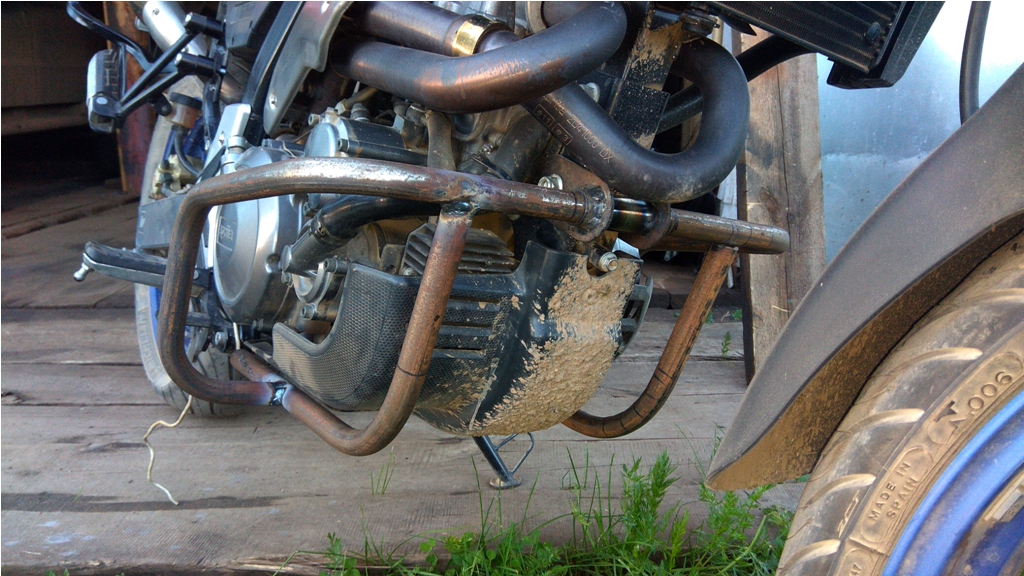

Посмотрел тему по дугам, сейчас в раздумьях, делать или нет... И хочется, и в свете последних гонений от ГИБДД опасаюсь... Но наверное займусь. Труба для этого дела имеется...
Прикрепления: 5341943.jpg (444.3 Kb) · 6685626.jpg (569.3 Kb) · 4380926.jpg (479.1 Kb) · 4004298.jpg (467.0 Kb) · 5198429.jpg (430.4 Kb)

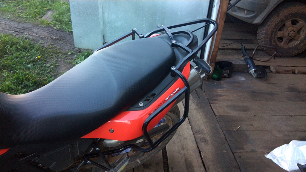

PrizrakДата: Вторник, 19.06.2018, 18:31 | Сообщение # 26
Город: Харино
Сообщений: 325

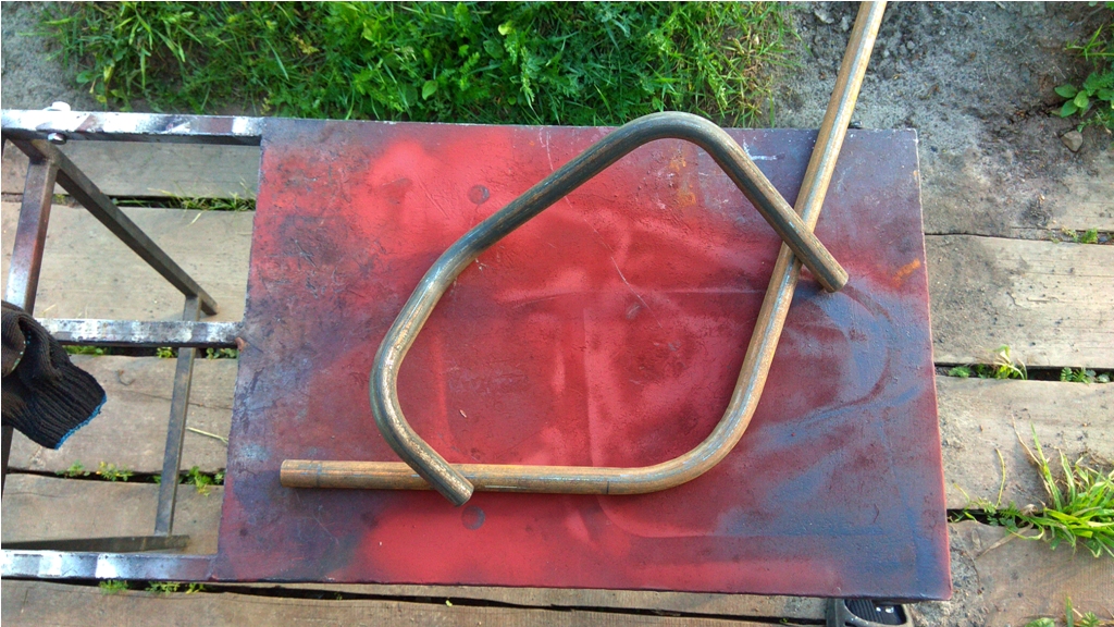

Покраска багажника:
Ну и первые наметки для дуг:
Прикрепления: 3380036.jpg (467.7 Kb) · 4087570.jpg (537.0 Kb)

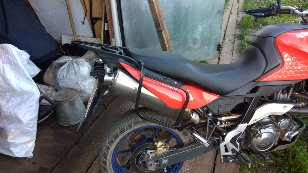

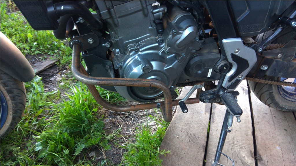

Багажник собрал:

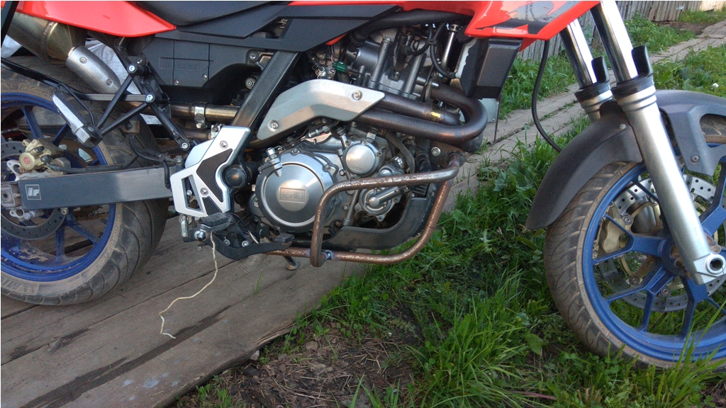

Занялся дугами... Или клеткой... В общем что-то получилось:
Осталось сделать заднее крепление к раме и покрасить...
Прикрепления: 4903236.jpg (495.3 Kb) · 4441851.jpg (470.5 Kb) · 4551928.jpg (537.9 Kb) · 9687706.jpg (501.4 Kb) · 1153947.jpg (512.4 Kb) · 5400110.jpg (537.2 Kb)

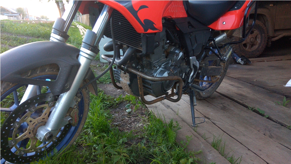

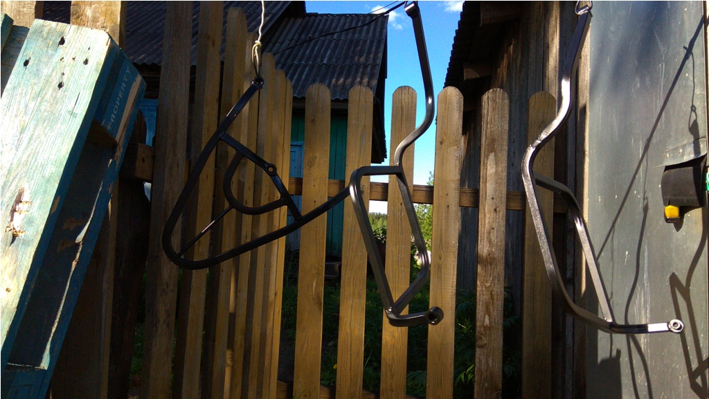

Закончил клетку. Осталась покраска.
$IMAGE1$
Обработал преобразователем ржавчины, на днях покрашу...
