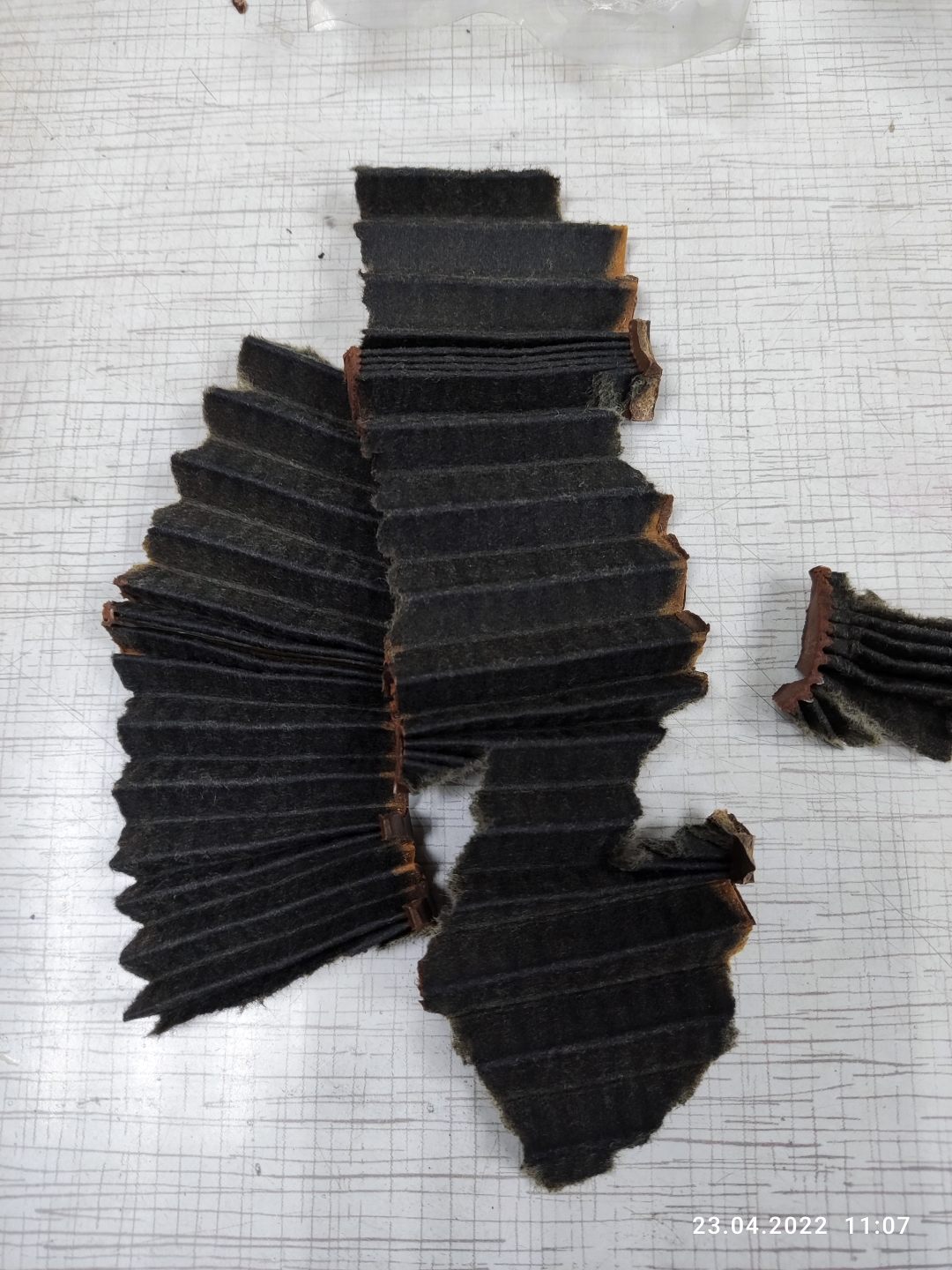

При подготовке к сезону, обнаружилась неприятность с китайским воздушным фильтром
Подробности в соответствующей теме про фильтры эти... Вкратце: Бумага намокла, слиплась, порвалась... Обнаружил это только на днях, когда полез менять фильтр перед сезоном...
Двигатель вроде не пострадал, наблюдаем...
Также заменил фильтр тонкой очистки топлива в баке...
Вот такая бумага в старом фильтре была, пробег на нем 40 000 км (менял после покупки Пегаса).
Когда-то она была желтой...

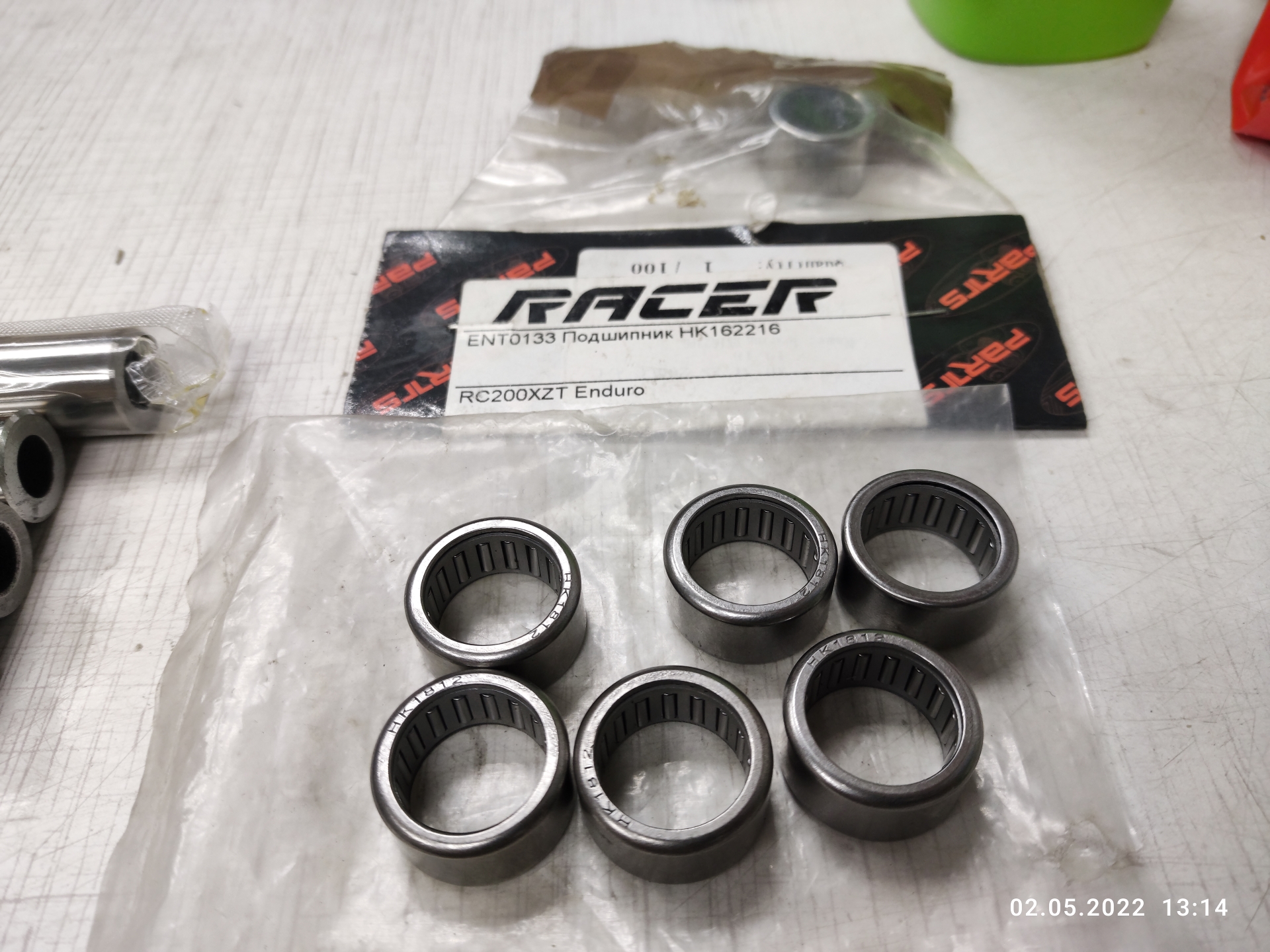

Также кончились подшипники прогрессии, втулки также пострадали, постоянная езда под дождями не проходит бесследно. Буду менять - сфотографирую. Пока только заказал подшипники...

Сегодня добрался до прогрессии. Не лазил туда 40 000 км. Работает и ладно biggrin
Не делайте так... Обслуживайте прогрессию регулярно. Вот что я там обнаружил спустя 40 000 км после последнего обслуживания...
Приобретал новые подшипники и изготавливал новые втулки из поршневых пальцев Автоваз. Импортозамещение блин biggrin
