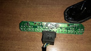

Всем добра!
Как показала практика, данная тема довольно актуальна для нашего Пегаса.
У меня и не только у меня в заднем фонаре перестала гореть пара светодиодов. У нас они работают в паре ,если сгорит один, то гаснет пара.
Проблема заключается в том, что наш фонарь не разборный angry , и довольно дорогой angry . На eBay с доставкой в РФ он обойдется примерно в 3-6 тысяч рублей, в зависимости от состояния.
У Китайцев есть аналог, очень похожий внешне фонарь, но на 10 светодиодов в отличие от оригинального на 8 светодиодов. Аналог стоит 600 руб на Али, но и служит он на те же деньги. У меня он развалился не доездив до конца сезона. Проехал примерно 6-7 тысяч км. Как показала разборка (кстати, у китайцев он тоже не разборный wacko ), от вибрации тупо развалились потроха фонаря и оторвало массовый провод. Собирать его назад не стал, решил реанимировать оригинальный фонарь.
Итак, поскольку фонарь не разборный (стекло вклеено наглухо), то предстояло чем то пожертвовать. Я решил сделать так:
1) Спилил буртик основания вровень с клеевым слоем.
2) Пропилил в одном месте этот клеевой слой, как можно ближе к основанию фонаря, это нужно чтоб иметь возможность зацепиться ножом например, за стекло. Тонким и острым ножом АККУРАТНО, понемногу отрывал стекло от основания. Делать надо очень аккуратно, поскольку клей очень прочный и есть риск сломать стекло. У меня в одном месте кусочек стекла остался на основании, но совсем небольшой, не страшно.
3) Отражатель к основанию привернут двумя шурупами, выворачиваем их и снимаем отражатель, под отражателем остается сама плата фонаря, со светодиодами. Она крепится теми же шурупами что и отражатель. Резиновое уплотнение проводов вынимается внутрь фонаря, разъем на проводке свободно проходит в отверстие.
4) Дальше все легко и просто, выпаиваем нерабочие диоды, и впаиваем на их место диоды рабочие. У диодов один из уголков скошен, это позволяет определить полярность. Но надо сравнивать, полярность оригинальных диодов и купленных может не совпадать. Также может не совпадать яркость. Именно так получилось и у меня. Я купил намного более яркие диоды, но я купил их с запасом (они недорогие), поэтому просто заменил абсолютно все диоды на новые.
Покупал я светодиоды "Пиранья". Основание светодиода - квадрат со стороной 7,62 мм (вот такой вот интересный нюанс biggrin ). А вот линза может быть разной. Нам нужна купольная полусферическая линза, диаметром примерно 3 мм (не помню уже какие у них там размеры линз стандартные). Я купил диоды с большей линзой, и чтоб плата встала на место, мне пришлось немного рассверлить отверстия под диоды в отражателе.
После замены диодов, фонарь собран обратно. Места впайки проводки на плату я залил термоклеем, для фиксации, чтоб не обломило от вибрации как на китайском фонаре. Стекло приклеил к основанию банальным суперклеем.
На данный момент фонарь работает отлично, светить стал раза в три ярче чем на оригинальных диодах - это тоже плюс в потоке, будем более заметными. cool

Оригинальные светодиоды были выпаяны и проверены, как показала проверка диоды частично деградировали. Поскольку в полную яркость работают только три штуки, два полностью сдохли, и один деградировал до того что еле светиться. Остальные работают но не в полную силу. Кому надо - могу выслать почтой, тут Даша вроде оригинальный диод искала...
