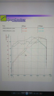

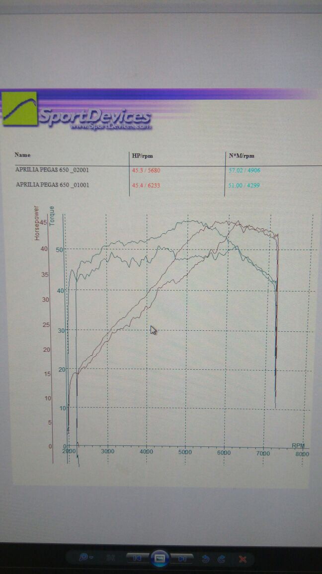

Если вдруг кому интересно, то пишу не большой отчёт.
Отдал мопед в сервис, после замера на дино-стенде были приговорены фрикционы (скриншот прилагаю). В тот же день из наличия были приобретены за 5к “[EBC] Фрикционные диски сцепления CK2368 (комплект)”. Разборка показала, что фрикционы действительно стерлись, равномерно, качественно, но разница с новыми была уже 10мм. Железо и всё остальное в порядке. Прокладка к сожалению, приказала долго жить и вот её в наличии уже не было, доставка от 2-х недель, но мастер меня заверил “шток сцепления не давит на крышку, прокладка не является демпфером, так что я аккуратно всё зачистил, обезжирил и посадил на хороший герметик, так что новая прокладка по желанию”, ну что ж буду ездить наблюдать. Работа мастера 4к.
P.S. На скриншоте наложены два замера, до и после замены фрикционов, видно что кривая момента стала более ровной.

Первый раз вижу, чтобы стертое сцепление надо было диагностировать загоном мапеда на диностенд wacko
Фрикционы стоят 3к рублей. Пружины то хоть заменили или старые поставили?
dogmat2002Дата: Понедельник, 31.07.2017, 11:00 | Сообщение # 26
Сообщений: 7
Это моя инициатива. Я увидел что у мастера есть дино стенд и я давно хотел посмотреть сколько у меня лошадок осталось а мне предложили померить до и после и увидеть как сцепление работает.
