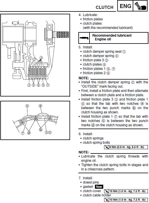

Обратите внимание, что на фрикционах имеются прорези на лепестках - две и одна соответственно. Находим на корзине три метки и устанавливаем фрикционы согласно схеме:
Т.е. у всех дисков прорези должны совпадать, исключением является последний фрикцион, он сдвинут против часовой стрелки на один зубец относительно всех остальных.

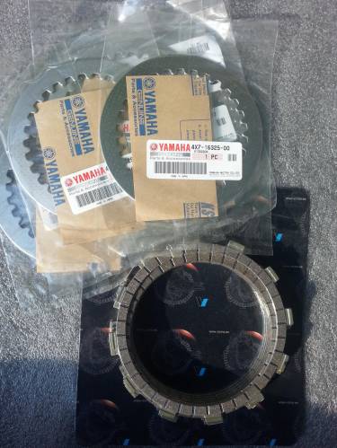

И так, вчера тоже поменял сцепление, все работает исправно.
Почему менял? В жару, в пробке вылез неприятный дефект - сцепление начало вести! Если хоть как то двигаться, но если пробка совсем глухая и приходится по несколько минут стоять, то вылезает такая фигня. Когда это начинается, стоя на месте нейтраль уже не включить. В последний раз стоя на сцеплении и тормозе, обороты стали падать до 1000 и мот стал пытаться заглохнуть, на мое счастье, это были последние минуты простоя в пробке, открылось окно и я вырвался. После того, как мот хотя бы чуть чуть остывает, все встает в норму. Натягивание троса с одной стороны помогает, но при этом при полном отпускании рычага, сцепление начинает пробуксовывать.
Я с таким дефектом не сталкивался, но kreon, подсказал в чем дело - чуть сношенные стальные диски искривляются при повышении температуры и сцепление начинает вести. Я с ним согласен, поскольку других вероятных причин появления косяка я не вижу. И хотя в остальном сцепление полностью справлялось со своими функциями, его было решено менять - уж очень не приятно, когда начинается эта фигня.
Если ездить более спокойно, я думаю, сцепление проживет не 25000, а гораздо больше.
Ближе к делу.
Фрикционы брал в Мотофит.ru, стальные диски заказывал Ямаховские в Кинетик Моторс. Там можно было заказать априлевские диски, но это было бы дольше и дороже, по этому сразу сказал, что мне нужны диски на XT660 2008г. Да и фрикционы можно было взять тоже ямаховские, было бы не на много дороже чем в Мотофите, просто фрикционы у меня уже лежали дома.
Список моделей мото, на которых стоят такие же стальные диски.
Все делал по инструкции kreon, подглядывая в мануалы: Yamaha XT660 Service Manual и Aprilia Pegaso 650 Service Manual
Крышку на место ставил не подбирая положения рычажка сцепления, а снял его со штока, просто поставил крышку на место, а потом уже поставил рычажок сцепления обратно на шток, так, как мне было нужно.
Кроме того, что мотоцикл стал чуть раньше и резче дергаться с места(не разгоняться, а именно схватывать), изменений никаких, но это притрется быстро. Пропал ли дефект, пока не знаю - в пробки не попадал, жары нет.
Сейчас диски немного притрутся и заменю масло.
Прикрепления: 6188425.jpg (649.8 Kb)
