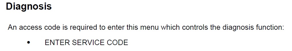

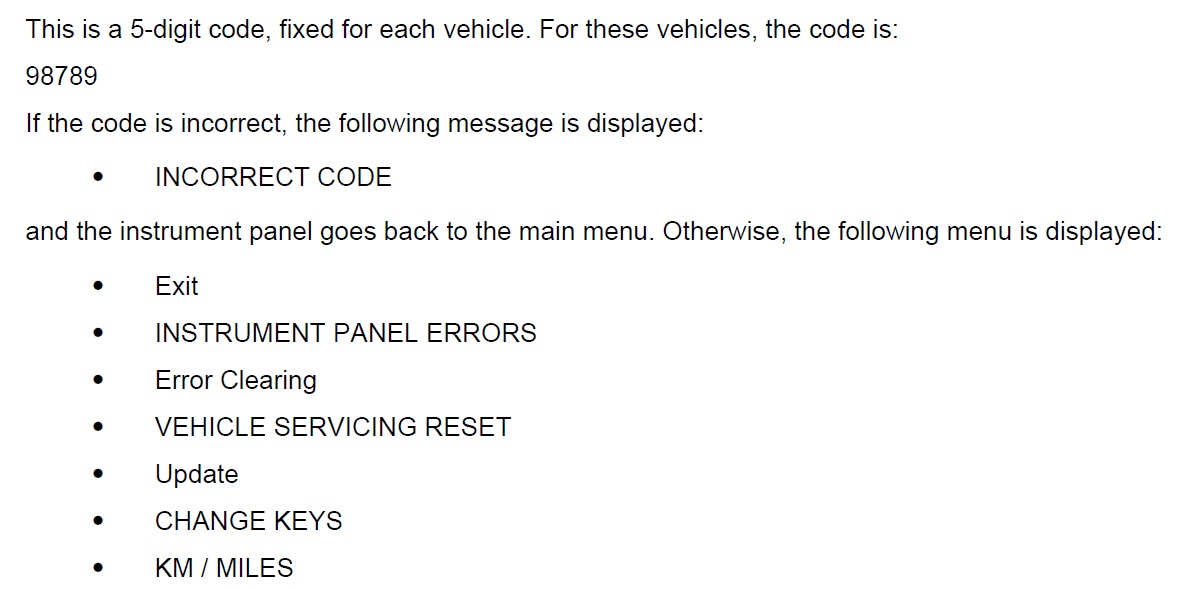

Проконсультировался тут на выходных с владельцем Пегаса насчет твоей проблемы - он говорит, что на пегасах юзер-кода нет, а сервис-код можно изменить cry Может предыдущий владелец изменил его?
К сожалению более подробную инфу получить не смог - нужно его пристутствие на форуме, а он временно не способен это сделать.
Вы оба мануaла внимательно прочли на тему юзер- и сервис-кодов? Может не так все страшно - просто с кодами надо разобраться?
Вот что написано в сервис-мануале про коды для дорсы:
Цитата (motociklist(ka))
вчера подключили мотак к компьютеру - протестить не получилось, т.к. теперь компьютер запрашивает код и его не принимает!
Такая же точно байда с моей дорсой была на первом ТО - потом официалы что-то там подумали-проконсультировались у финов, и все получилось.
Потому-то я и думаю, что с твоим пегасом вряд ли что-то серьезное...

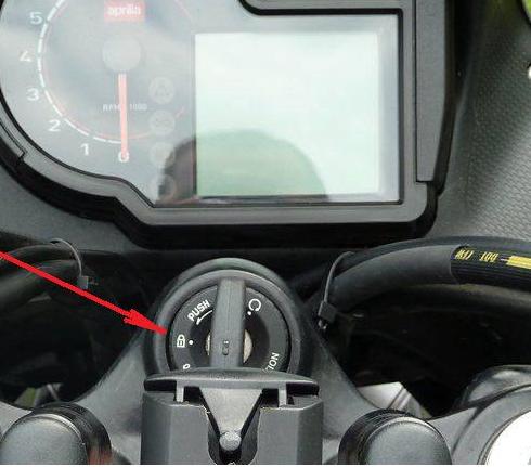

motociklist(ka), и у Пегасов руль фиксируется с ключа - руль до упора влево, и перевести ключ в крайнее левое положение нажимая его вниз... На замке даже замочек нарисован...:
Сочувствую, не повезло с мотоциклом.
