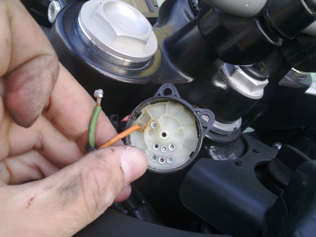

motociklist(ka), У меня вот, что с замком зажигания произошло, приборка вообще не включалась естественно. По-моему еще кто-то описывал точно такую же проблему с замком. Разбирается он очень легко.
Добавлено (20.09.2013, 14:34)
Но если вы хотите вставлять коды, значит есть куда, значит приборка у вас в порядке я так понимаю.

qwer, спасибо за информацию. У нас панель горит и просит ввести код, который не хочет принять, а стрелка тахометра при повороте ключа вообще не шевелится. Были бы дома, разобрали бы мотак по болтикам, а в гостях... ни инструмента, ни помещения, только спонсирование эвакуаторщиков. Сегодня обещали затестить электронику, было бы не плохо, если все дело в отвалившихся контактах. У меня все еще теплица надежда его оперативно оживить.
