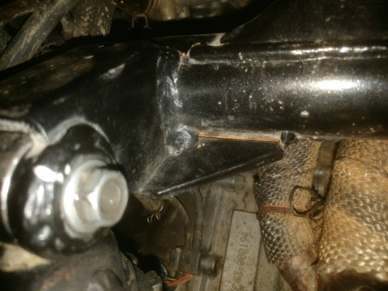

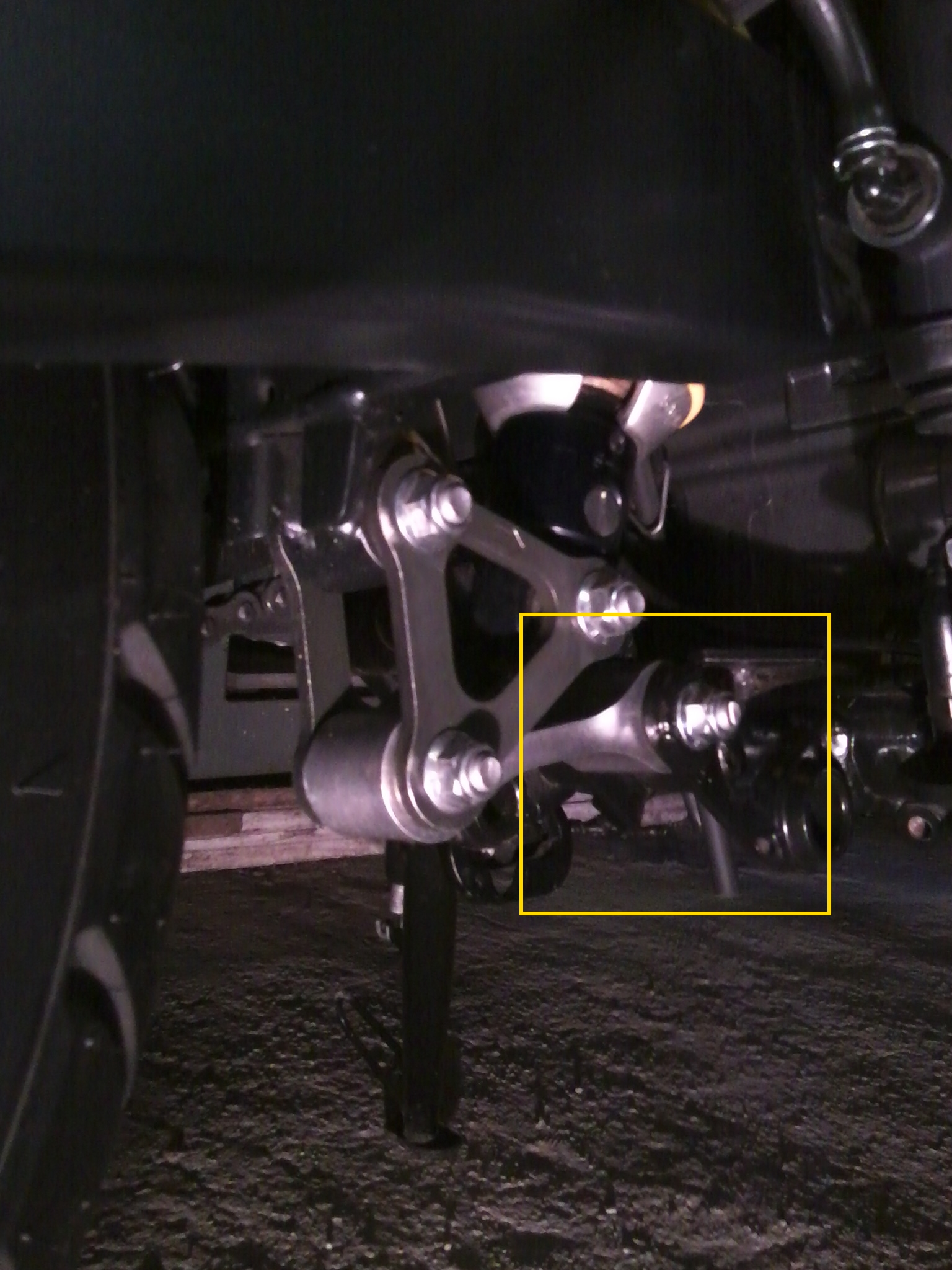

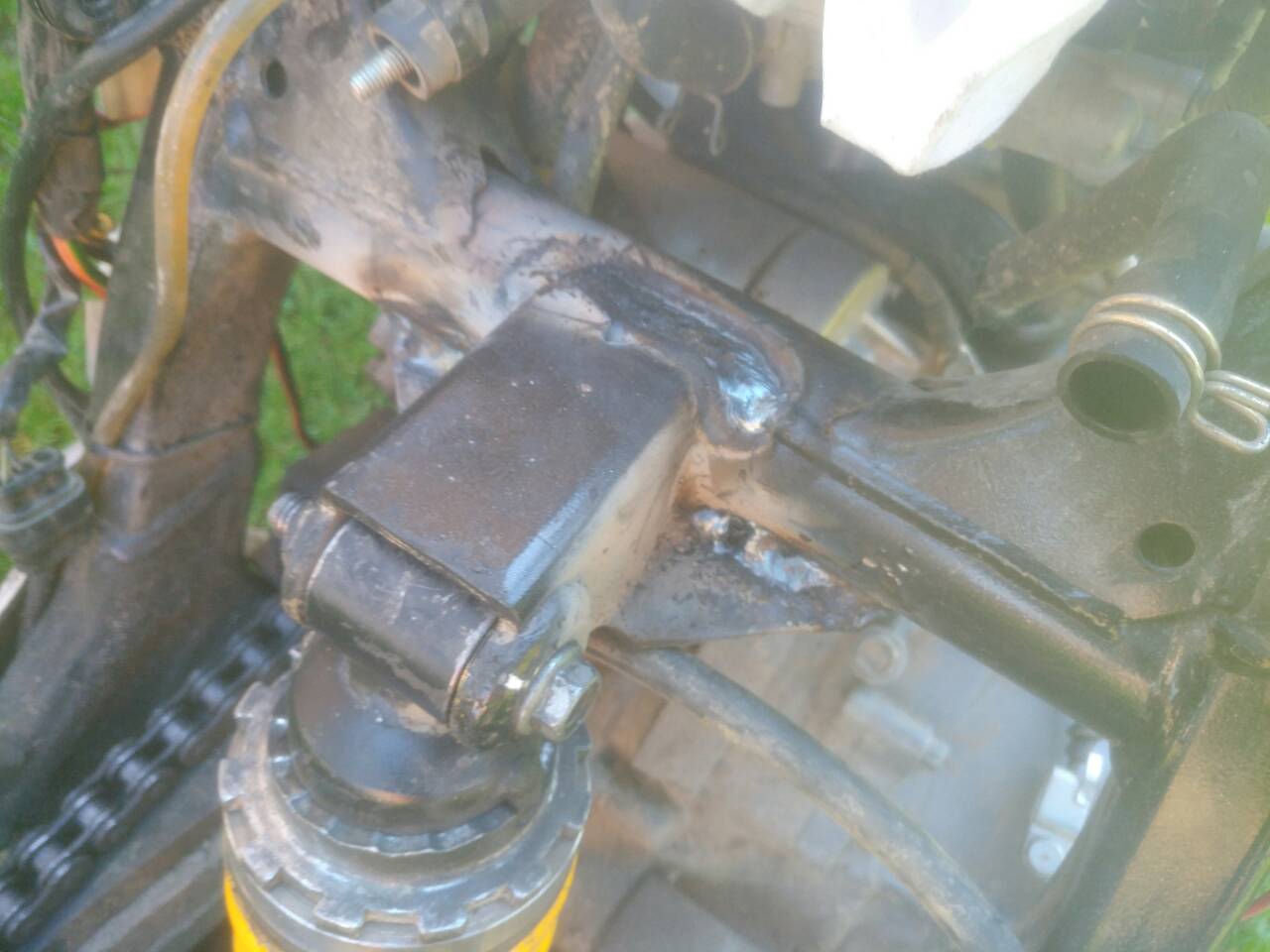

Вобщем аммортизатор в порядке!!! Дело в креплении прогрессии к раме (фото 1), оно немного согнулось, сразу так и не увидишь!!! Но не критично! Нет ни одной трещинки. Теперь, что бы не варить маятник, т.к. нужно отрезать крепление, выравнивать и снова варить, а потом еще и красить, я решил делать новую деталь прогрессии, ту, которая алюминиевая (фото 2). Ее нужно зделать немного короче. Опытным путем выясню нужную длину!!!

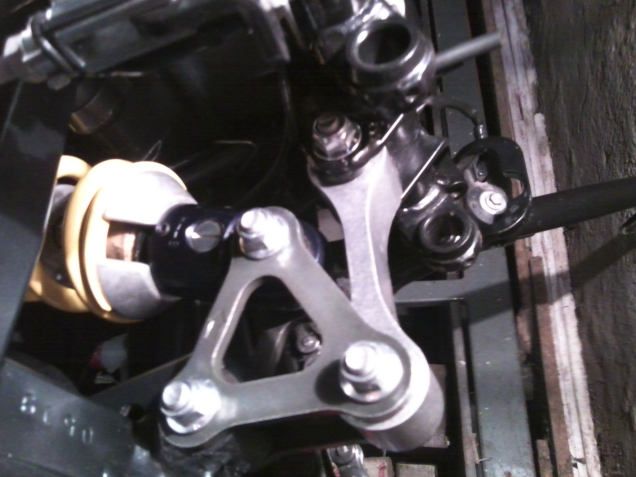

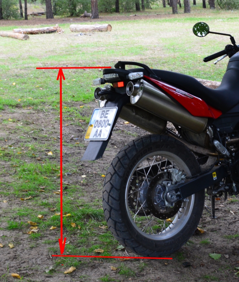

Ребята!!! Опять прошу вас!!! Измерьте, пожалуйста, высоту от земли до верхней части пластика конца хвоста(то что выше стопа). Байк в положении стоя(не на боковой подножке), аммортизатор стоит на третьем положении. На третьем фото указано нужное мне расстояние!!!

Вот все-таки фото 3 того расстояния, которое мне нужно!!!

При вертикальном положении мотоцикла (не на подножке) расстояние примерно 98 см. Мерить одному не удобно, мог ошибиться на 5 мм. как в + так и в-

AllQaz, настоятельно не рекомендую точить новую прогрессию, поскольку ухо на раме будет гнуться дальше.
Лучше исправить раму.

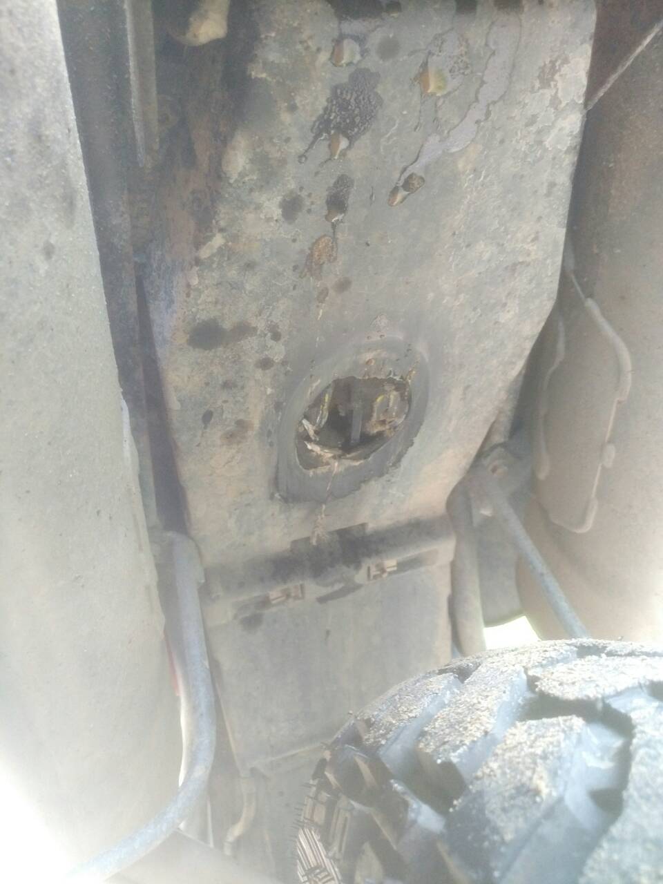

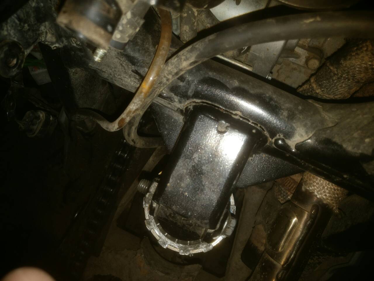

Сообщений: 14
Прблемы с подвеской. Сначала на полностью сжатой пружине аморте колесо протерло задний подкрылок. Потом отломало успокоители цепи верхний. Решил изготовить новые линки прогресии, подняв зад на 3 см. Под пружину аморта выточил две шайбу 10 + 5 мм. Мотык стал выше и жешче. Проехали так всю Румынию. Приехав домой, после попадания в яму заметил что заднее колесо, мот еа централке, не достает 8 см, результа отломилось вехнее крепление аморта.
