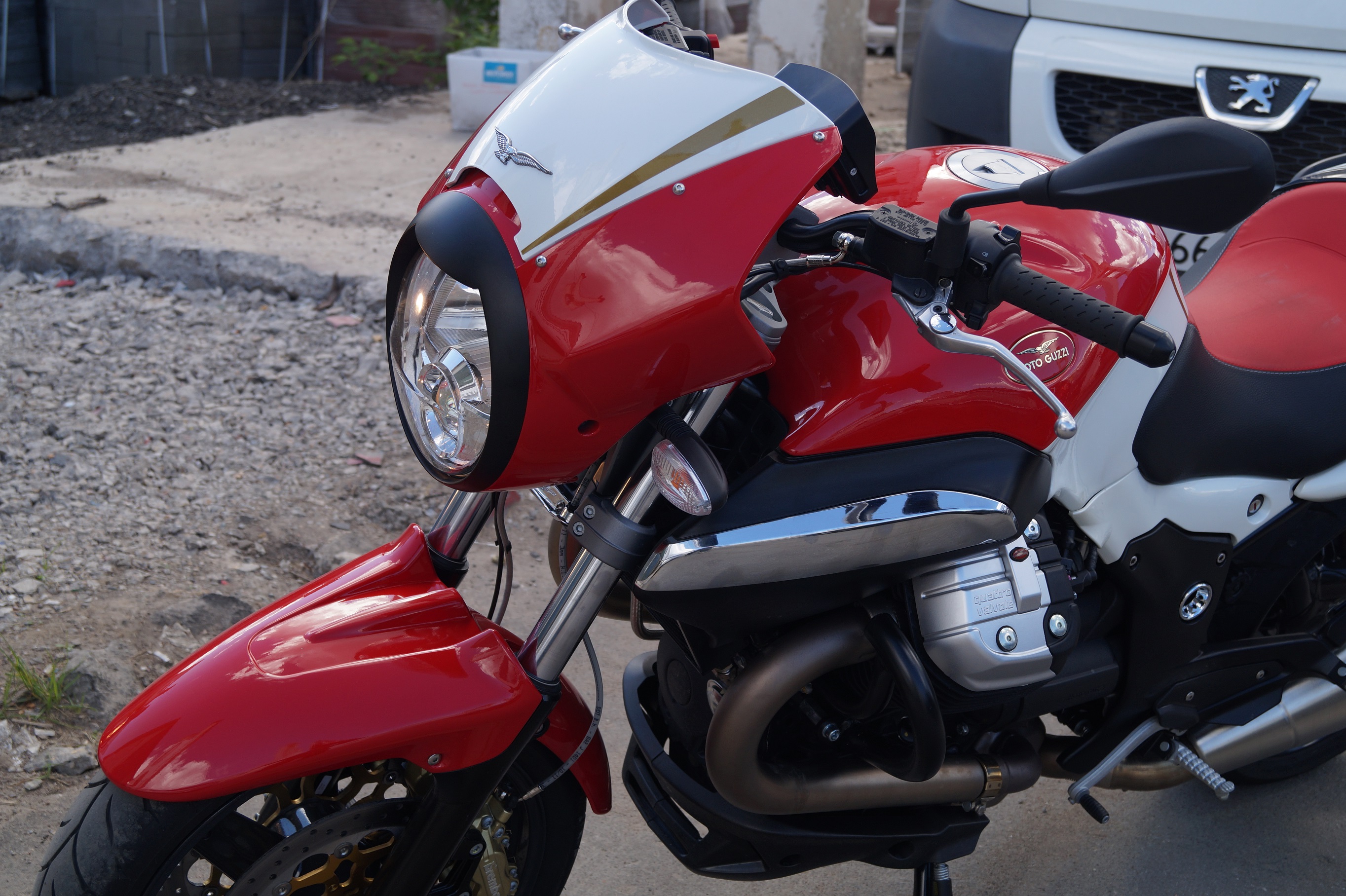

Итак 15.11.2014 пришлось вновь открыть уже закрытый сезон.
MG хрен знает какого года (из листа слоумувинг следовало, что 12-го) без ABS, пришел в Москву растаможеным как б/у 2008 года, с пробегом 80 км. Резина Dunlop кваливафаер 2012 года. Мотик в режиме обкатки (кручу не больше 5 тыс.об).
На примерке выяснилось, что я со своим ростом только пальцами ног достаю до земли. Так же обратил внимание, но боковая подставка вынесена вперед по отношению к подножке и лапке КПП (как и на Федоровском Stelvio). Тут все дело в моей коротконогости biggrin
На улице +2, и я с Федором поехал кататься!
Первое удивление пришло когда мы по относительно пустому мкаду шли быстрее машин а у меня на спидометре красовалась цифра 80. Позже обратил внимание, что ниже есть цифирки помельче в км/ч. Основная шкала в милях. Мот-англичанин.
Рулежка отменная, все-таки по паспорту это слон в 229 кг, которые при езде никак не ощущаются. Я боялся, что будет иначе.
К органам управления привык очень быстро. Особенно порадовал включатель поворотников, который фиксируется и и работает до тех пор пока не выключишь. На Пеге обратная ситуация - меня это раздражает.
Стал понимать почему некоторым товарищам нравится звук V-твина. Мне он тоже нравится, урчит как большая кошка и достаточно громко.
При переключениях вниз обязательна перегазовка, пару раз неправильно ее делал, колесо срывало, благо не сильно.
Места под седлом больше, чем у Пега.
Пришлось немного поэндурить вслед за Федором, так вот проблем с подъемом и спуском на бордюры нет, низом мотоцикла не чиркаем.
Мотоцикл отлично сбалансирован: даже у такого лошары, как я (который не знает что-такое контрруление :D) не возникло проблем с управлением по московским пробкам и мкаду. Тормоза хорошо осаживают мотоцикл.
Итого за день проехал 145 км, впечатления исключительно положительные! Жду нового сезона!
P.S. Теперь предстоит установка дуг в сервисе (Viking привет biggrin ), и возможно поиск заниженного седла.

Дуги поставить - как два пальца об асфальт! smile Кстати, можно свозить к человеку, который варит шедевры, но при наличии мотика! (если он еще промышляет этим делом).
Седло. Надо посмотреть. Может вскроем и уберем часть подушки!? И мы ж еще подвеску не трогали! На мой взгляд, сейчас, у тебя уверенное стояние на мысах - большего и не надо!

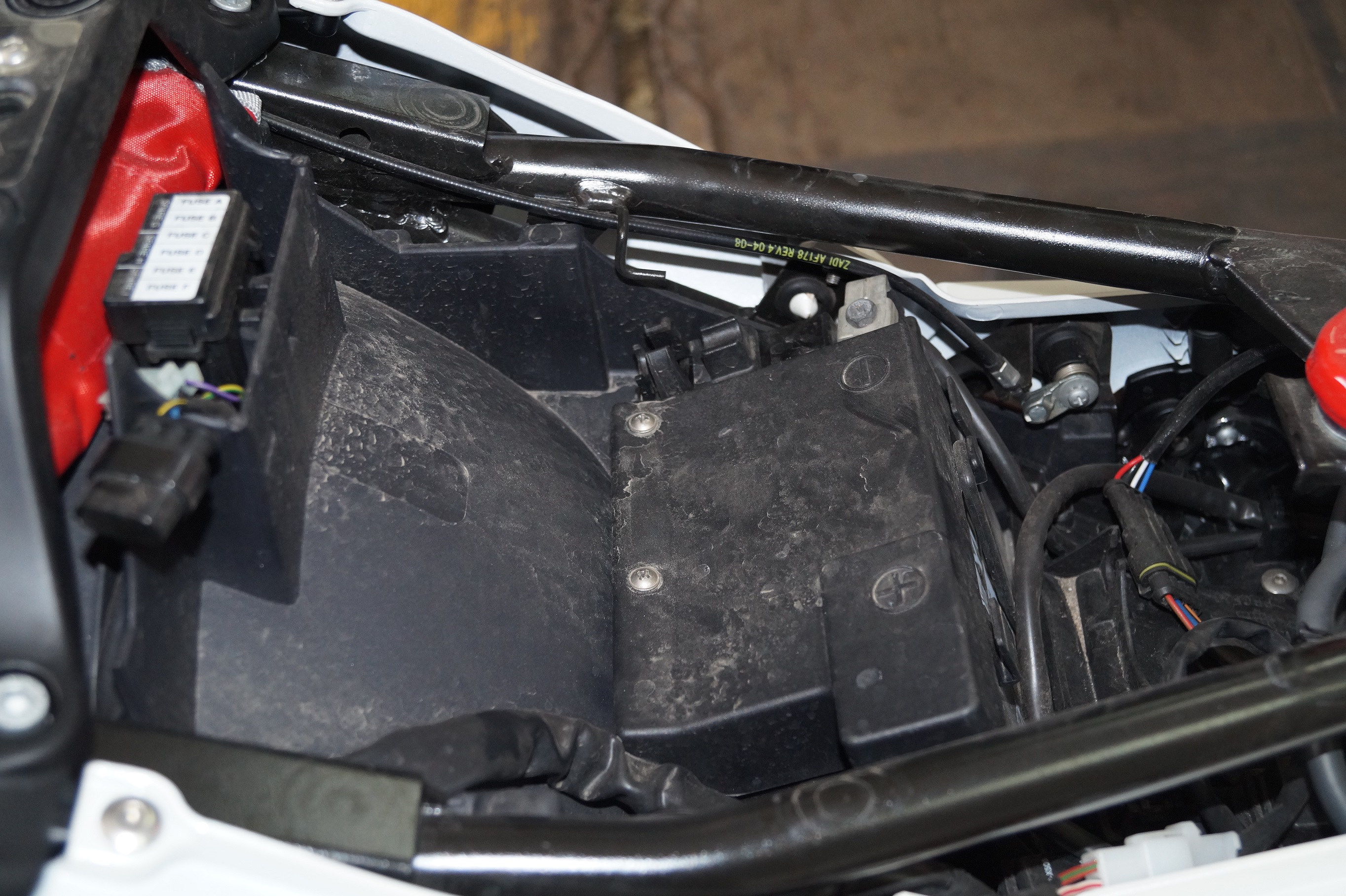

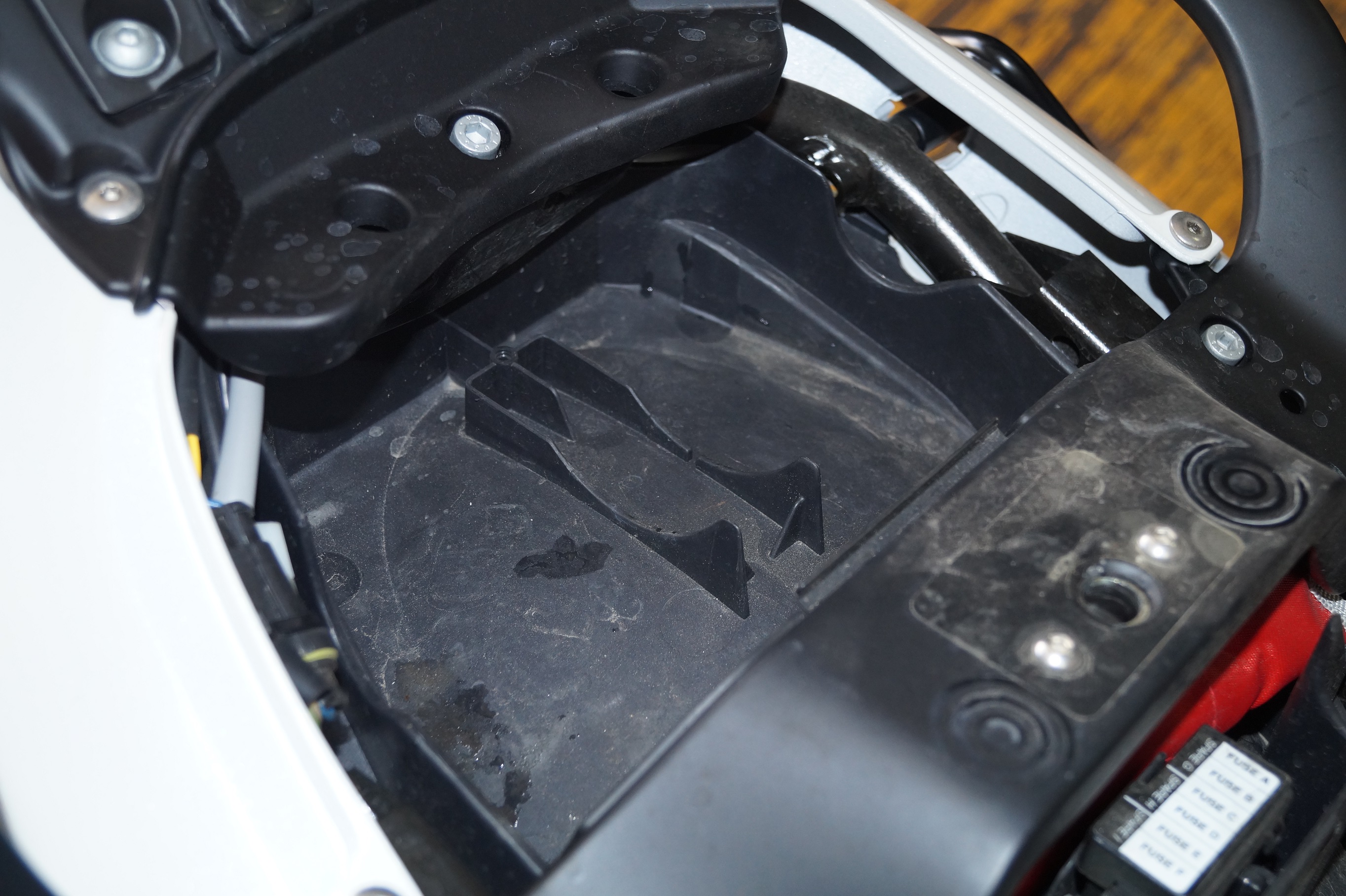

Мот-красавец. Больше фото с разных ракурсов не помешало бы. Да и фото места под сиденьем тоже.

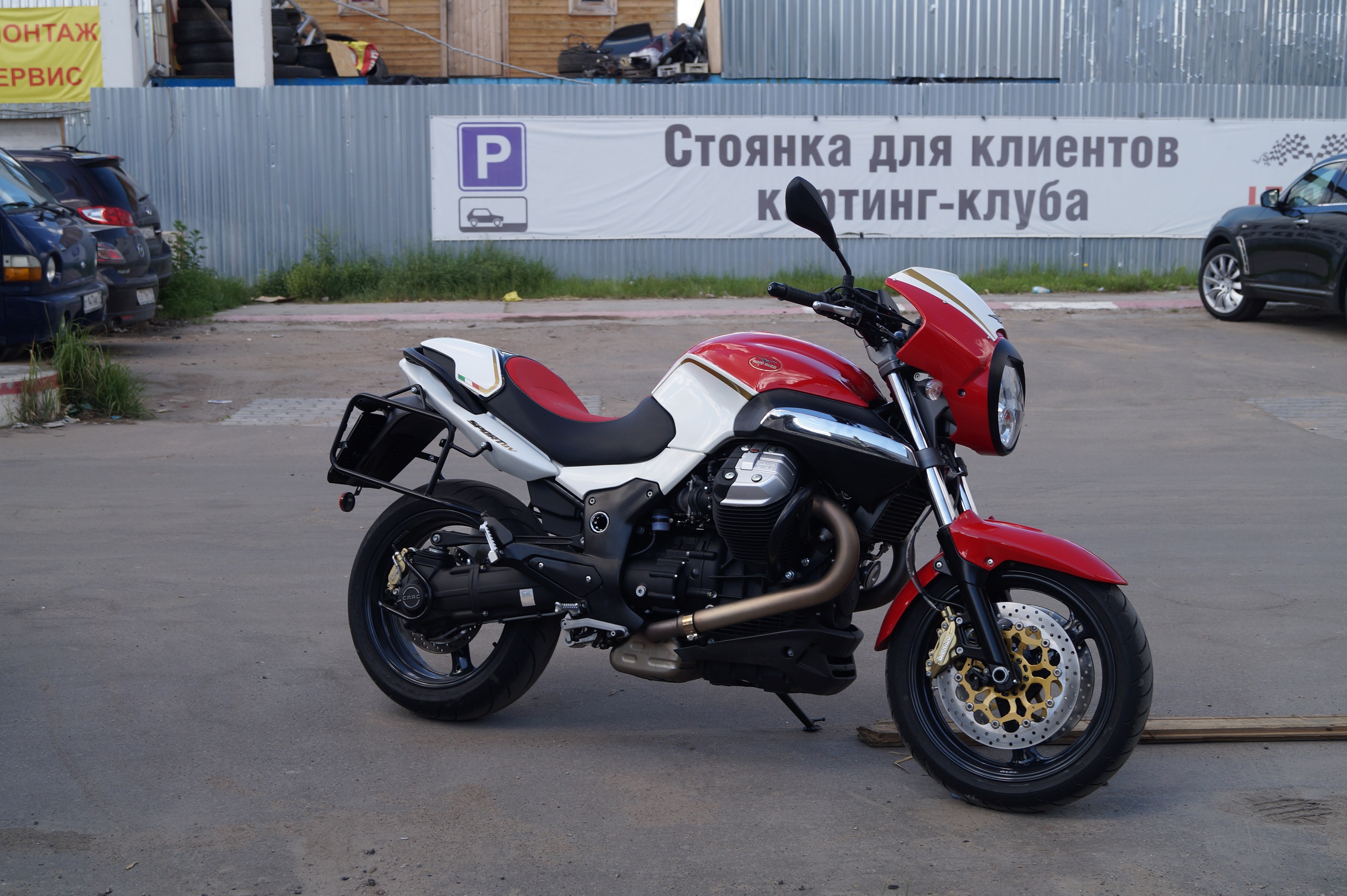

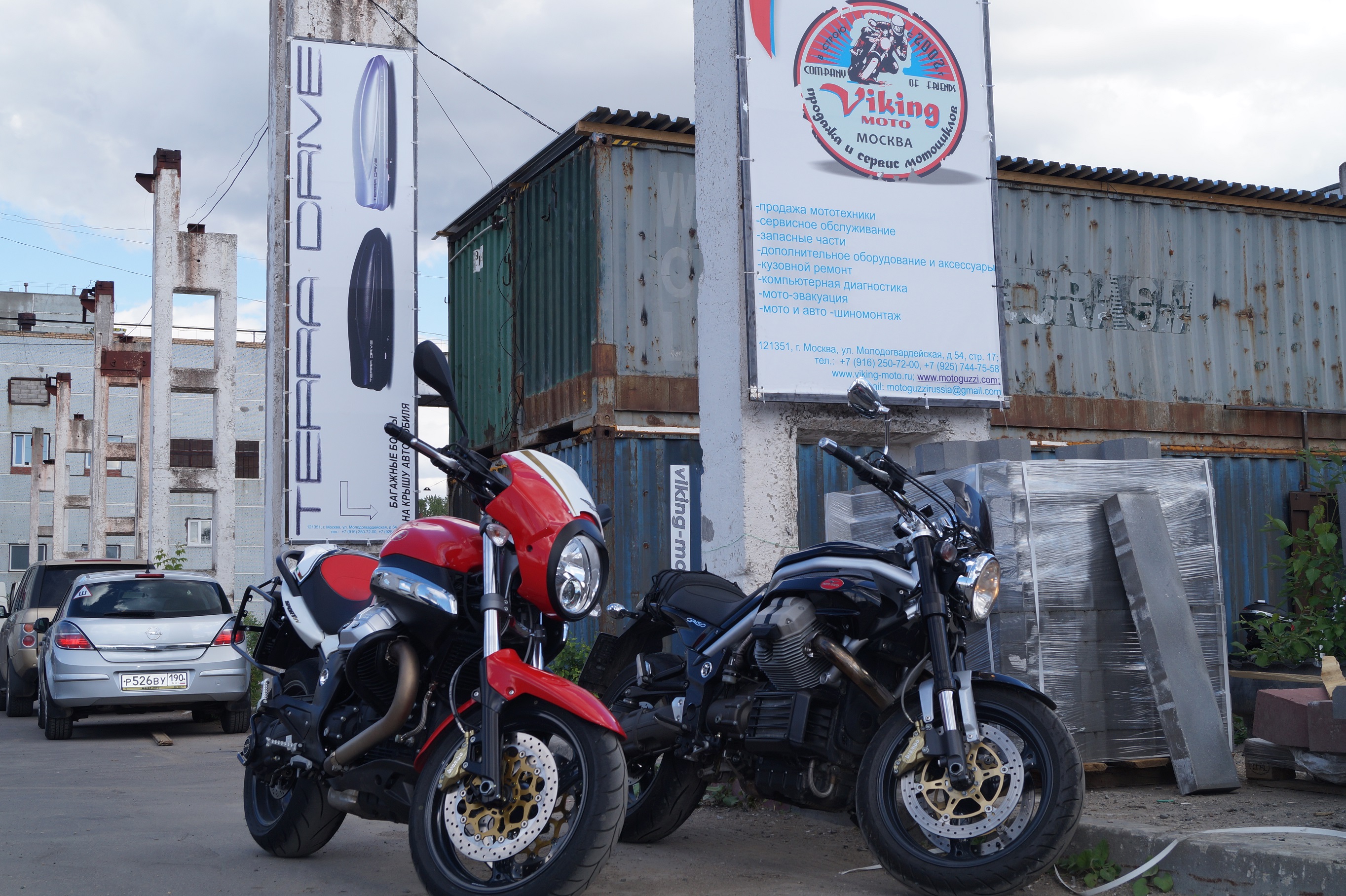

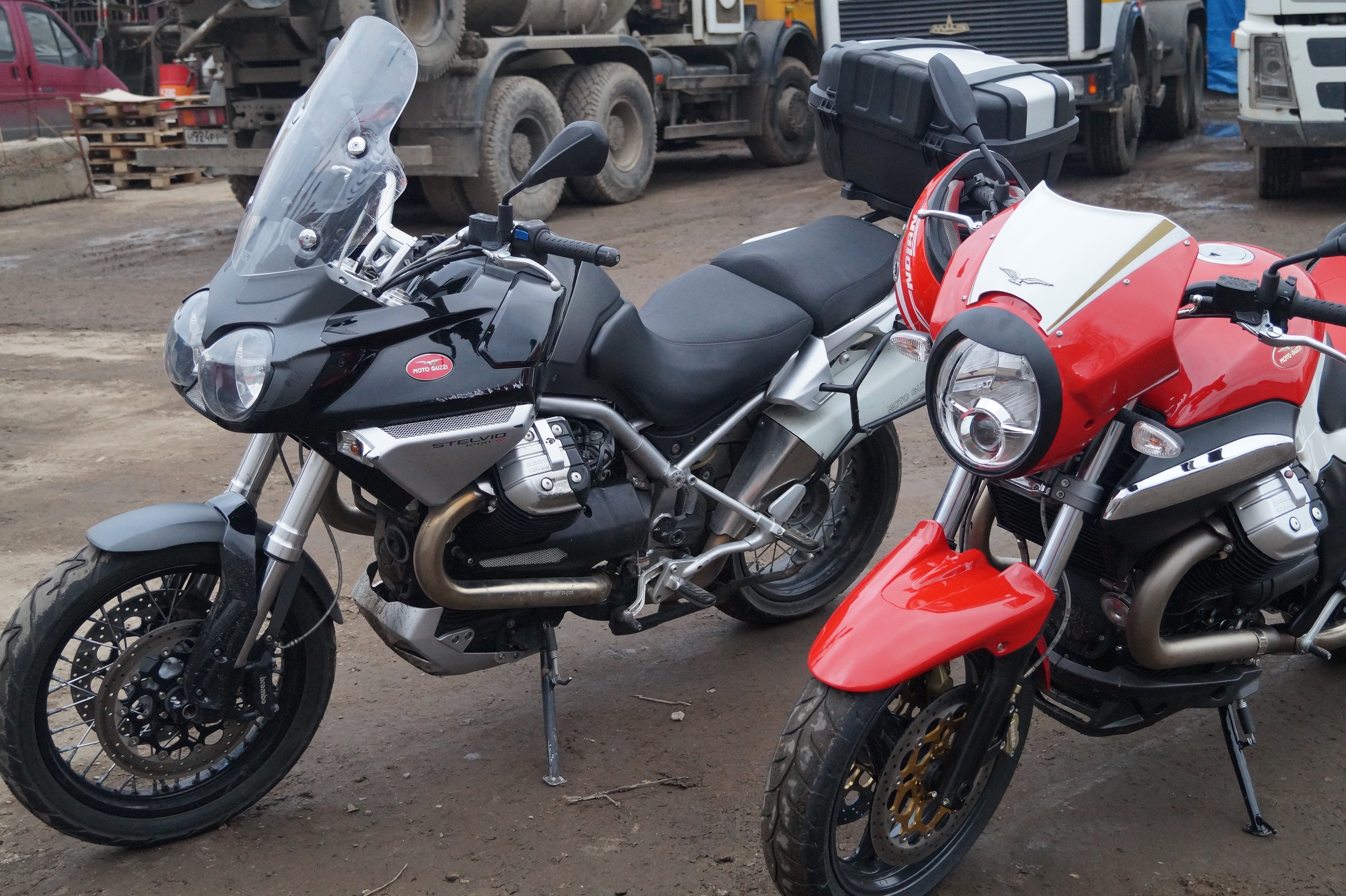

Сегодня прошел ТО-1 (1,5 т.км.)
Времени ушло часа 4, денег 6,4т.р (правда небольшая часть из них за установку дуг и подсоединение навигатора, масло было мое)
Меняли масляный фильтр и масло в двигателе, масло в коробке, масло в редукторе. Кстати масло в редукторе меняется раз в 10 тысяч км по мануалу, это я к тому что раньше слышал, что раз в 30 тысяч. Но процедура замены не сложная, заднее колесо снимать не надо, как на БМВ biggrin
С помощью пьяджевской диагностической приблуды посмотрели ошибки, ошибок не было.
Узнал, что воздушный фильтр у меня круглый, хотя вроде как должен быть прямоугольный. Есть подозрение, что мотоцикл собирался в 2012 году из складских остатков, но он от этого хуже не стал smile
Женя-Викинг может что добавит, т.к. он проводил все работы.
Познакомился с Грисоводом - Андреем.
Ну и пару-тройку фоток прикладываю. Фото заднего колеса не показываю, ибо чикен-страйпсы по пол-баллона с каждой стороны , т.к. езжу только по прямой и то не быстро biggrin

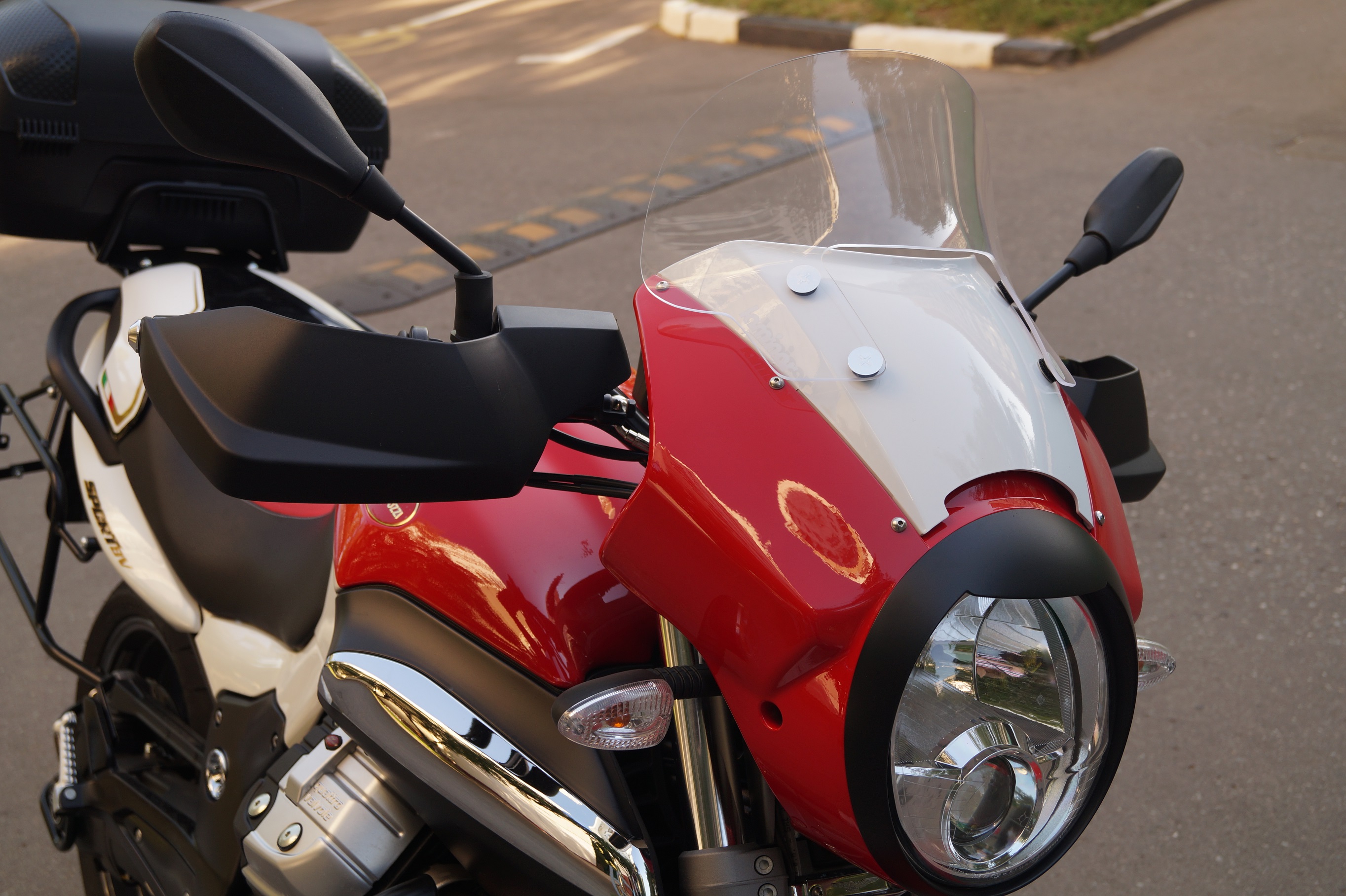

За это время установил защиту рук-лопухи, ветровичек на двухстороннем скотче и пытался продать мотоцикл biggrin

Еще вчера на моем мотоцикле был замечательный ветровичок, крепящийся в обтекателю в четырех точках на двухсторонний скотч, что меня несказанно радовало. Т.к. не пришлось сверлить обтекатель. И вроде бы и ездил быстрее чем сегодня, и не было никаких намеков с его стороны, но сегодня на МКАДе он решил покончить жизнь самоубийством и прыгнул под колеса , едущей сзади, машины))
Без него дуть стало ощутимо сильнее, да.
Есть еще одна версия ветровичка от французов, буду думать о его необходимости...
