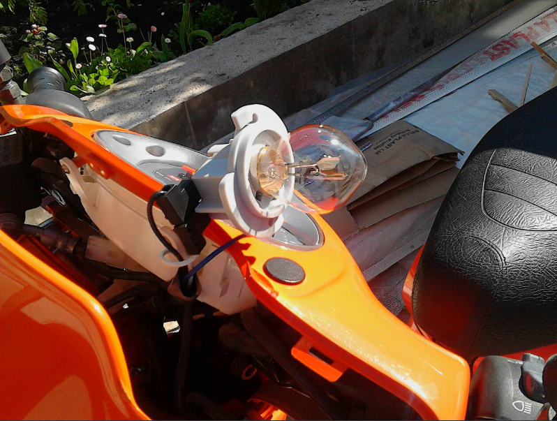

У моей априлии скарабео 2Т 50 фара включается при включении двигла.
Хочу поставить выключатель фары,
чтоб не светила при прогреве двигателя и др.причинам.
Стоит лампа обычная BA20D H6 35W.
Там 3 контакта. Нигде в интернете не нашел описание их.
Один в стороне - похоже, это общий. И два - дальний и ближний.
При отключенном аккумуляторе и выключенном ключе зажигания
подключал по-разному напрямую к цоколю лампы свой акумулятор 12В напрямую проводками.
Понял, как включается ближний.
Казалось бы надо поставить выключатель, разрезав общий провод
(ну, или ближний).
Что меня удивило: если поочередно отключать каждый контакт от клеммы цоколя
и прозвонить тестором соединение отключенного провода и клеммы,
то они всё равно соединены.
Вот и думаю: то ли я запорол что-то в электрике своими пробами включения фары от источника 12В,
то ли так и должно быть при незаведенном скутере.
А завести пока слишком сложно, так как скут
стоит в гараже, а вход занесен снегом (вход изнутри дома только)
И еще.Есть такой полезный форум англоязычныйhttp://www.apriliaforum.com/.
Но при регистрации отвергает бесплатные емейлы на gmail.com, mail.ru и тп.
Так я попробовал зарегистрироваться с платного рабочего емейла в зоне com, сервер которого за бугром.
Так тоже, блин, отвергает. Что за дебильный форум. КТо-нибудь пробовал там зарегистрироваться.
-AS-Дата: Суббота, 17.03.2018, 10:24 | Сообщение # 6
Цитата Programmer001 ()
Тема про мою Aprilia Scarabeo не создается
Как это? У тебя уде есть тема по Скарабео... Переношу твое сообщение в нее...
А по общим вопросам, не относящимся к какой либо конкретной модели есть общий раздел: http://www.aprilia-club.ru/forum/15
По лампочкам - разрывай общий провод и будет тебе счастье - там действительно один +на дальний,второй + на ближний и общая масса. Замерять тестером их на взаимное соединение бессмысленно, поскольку там схема сложная и они пересекаются в релюшках, лампочках и пр...
На том форуме я зарегистрирован, но не помню на какую почту, но точно то ли на гугл, то ли на маил, может яндекс, короче что то общедоступное.
