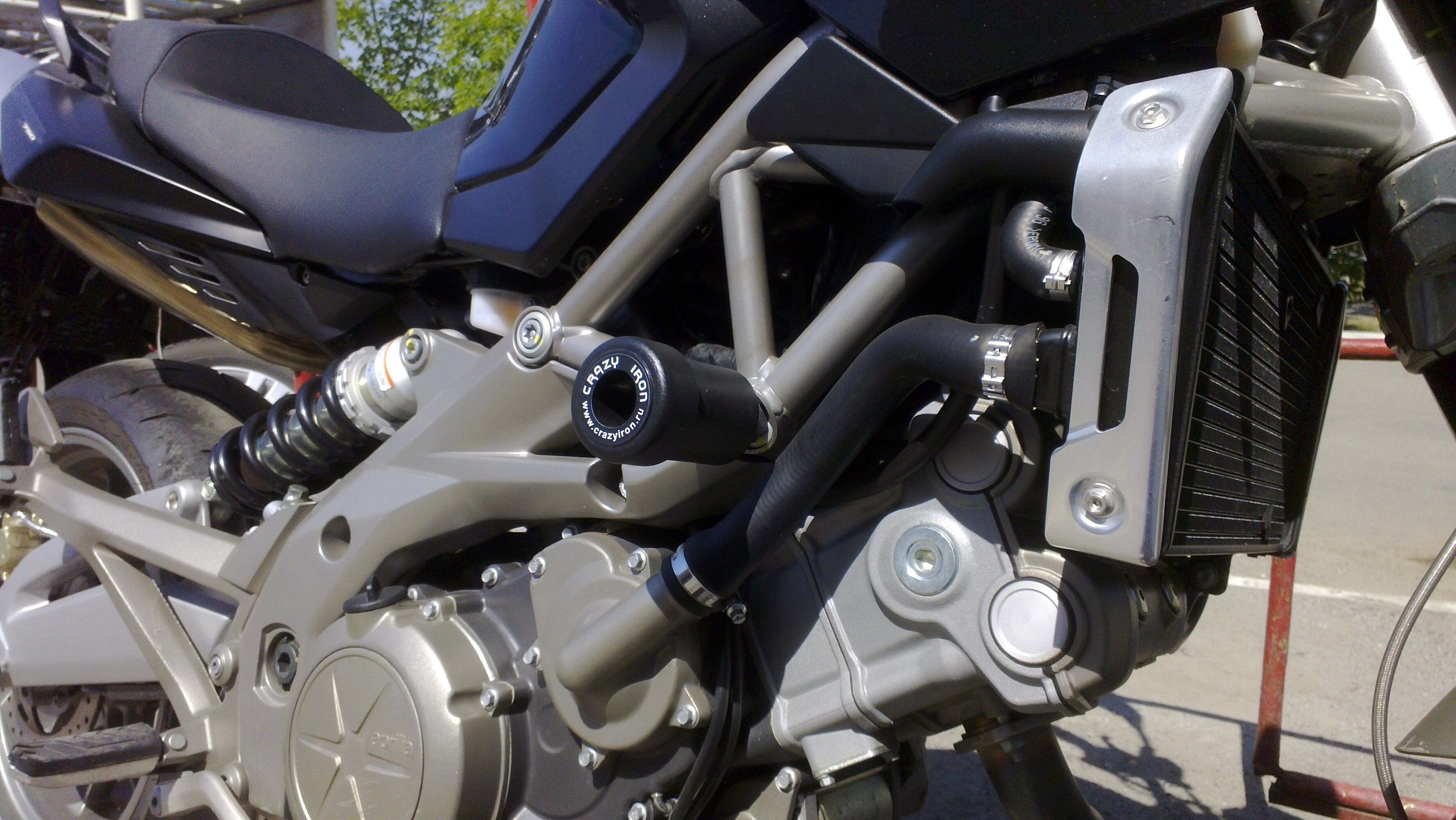

В прошлом сезоне прикрутил к мотаку универсальные слайдеры CRAZY IRON .

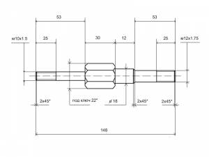

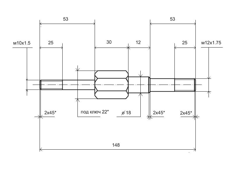

Сделал чертежик, токарь выточил переходник, все прекрасно встало.
Одно уточнение - при установке переходника вместо штатного болта ОБЯЗАТЕЛЬНО устанавливайте штатную втулку, которая установлена между родным болтом и рамой. Размеры переходника указаны с учетом этой деталюхи.
Для затяжки переходника в раме используйте штатную гайку и локтайт.
Чертёж и фото в прикреплениях.
С уважением, Александр.

sa_mobile, Привет, подскажи из какого материала болт делать, мне интересно насколько крепкий брать!
sa_mobileДата: Воскресенье, 26.03.2017, 13:47 | Сообщение # 9
Мотоцикл: DD1200
Сообщений: 138
Привет.
Да любая, кроме пружинной, высокоуглеродистой, алюминиевых и цветных сплавов.
Можно поверхностную термообработку провести.
Токарю грамотному покажи чертёж и место установки детали - он и сам сориентируется.

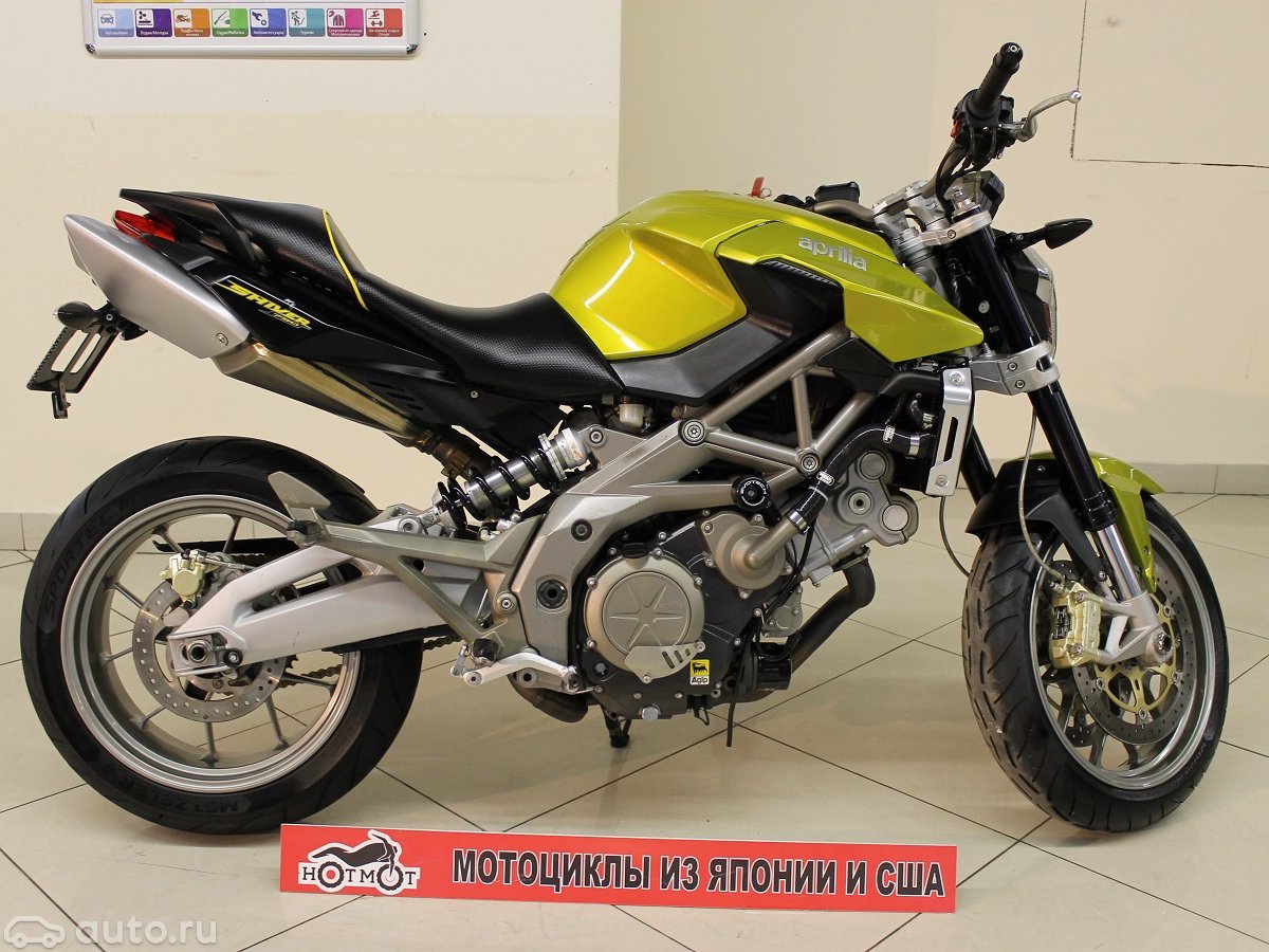

Всем доброго времени! На моем Шивере, слайдеры в другом месте стоят. Из Японии такой приехал. Критично место установки?
Прикрепления: 5649934.jpg (219.9 Kb)
AlternaiteДата: Понедельник, 29.05.2017, 13:31 | Сообщение # 11
Город: Новосибирск
Мотоцикл: Shiver 750
Сообщений: 45
У тебя как раз правильно установлены, я прикинул вариант выше и понял, что нестоит так делать, в итоге изготовил проставки и слайдеры, буду ставить как у тебя, осталось изготовить длинную шпильку или купить готовую и болгаркой рубануть.
