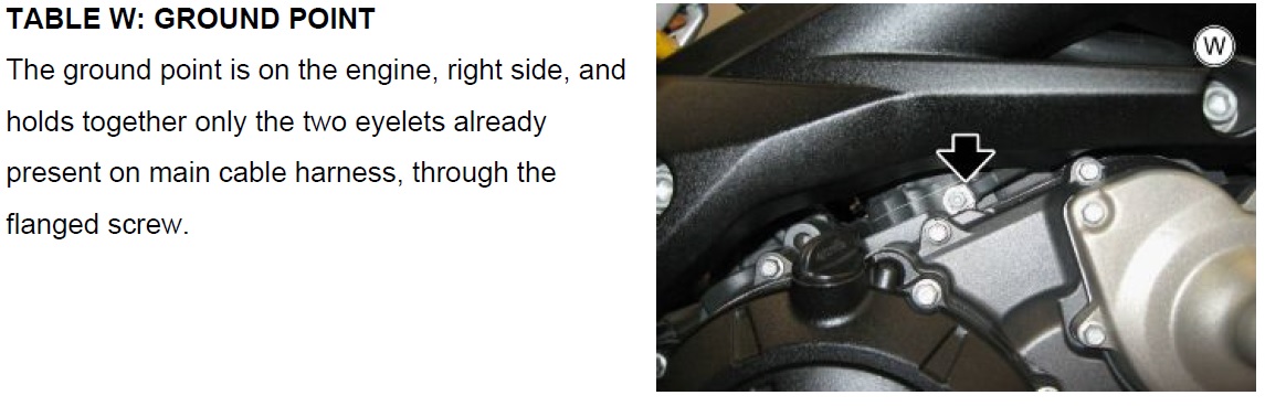

Местонахождение болта заземления посмотри по мануалу и проверь его состояние, может он окислился или открутился.
На моей дорсе он находится возле крышки сцепления:
Прикрепления: 8630602.jpg (108.7 Kb)
