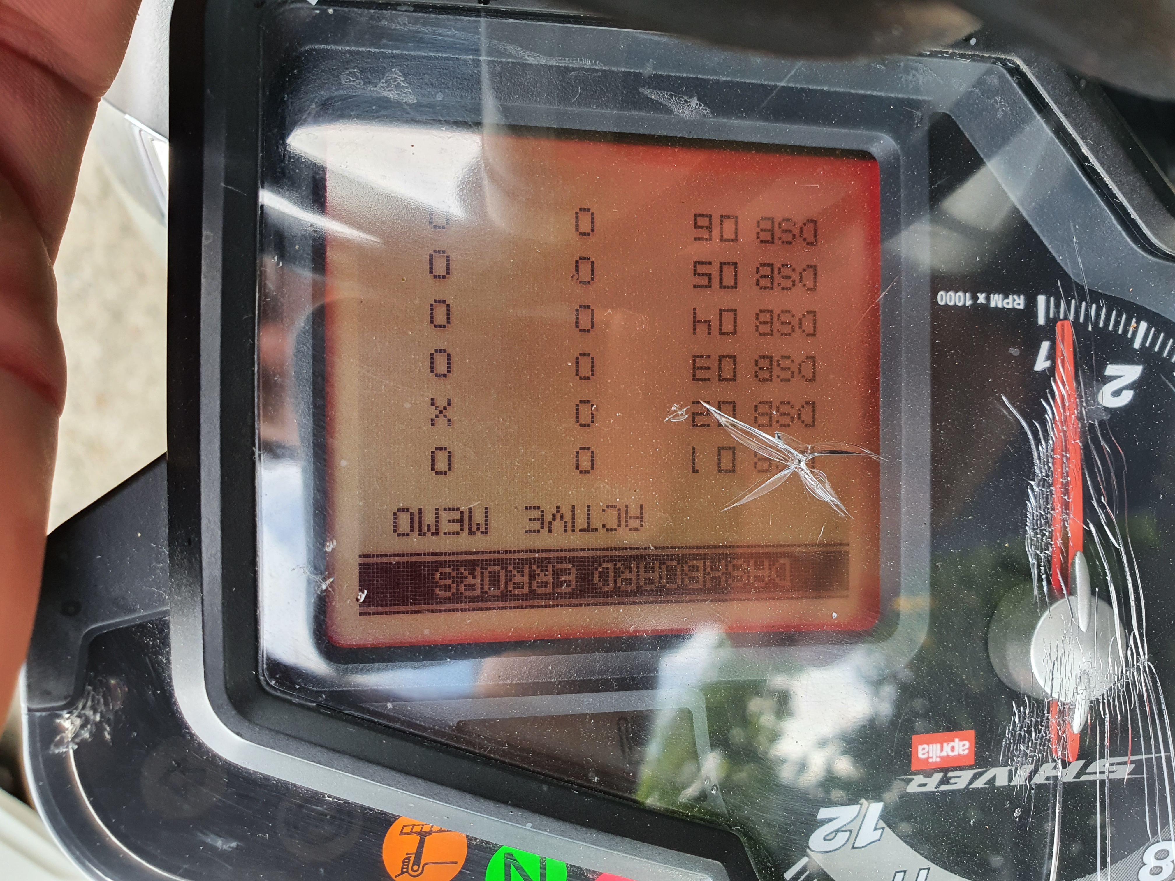

Здравствуйте пользователи форума.
Во время езды загорелся чек(красный восклицательный знак) и надпись service urgent
В настройках полазил показывает значение в графе "memo"
Что это за ошибка ,может кто знает?
Можно ли обойтись без диагностики?
Прикрепления: 0572139.jpg (3.26 Mb)
TK_ARTEMДата: Пятница, 06.08.2021, 18:22 | Сообщение # 65
Город: Сочи
Мотоцикл: Aprilia Shiver 750
Сообщений: 18
Так же ошибка 02 в графе "memo"
Прикрепления: 9234778.jpg (3.25 Mb)
RossannaДата: Вторник, 10.08.2021, 08:50 | Сообщение # 66
Город: Volgograd
Сообщений: 306
Привет! Если всё нормально ездит и так, сними ошибку "шнурком" ОБД2 и катай сезон спокойно
