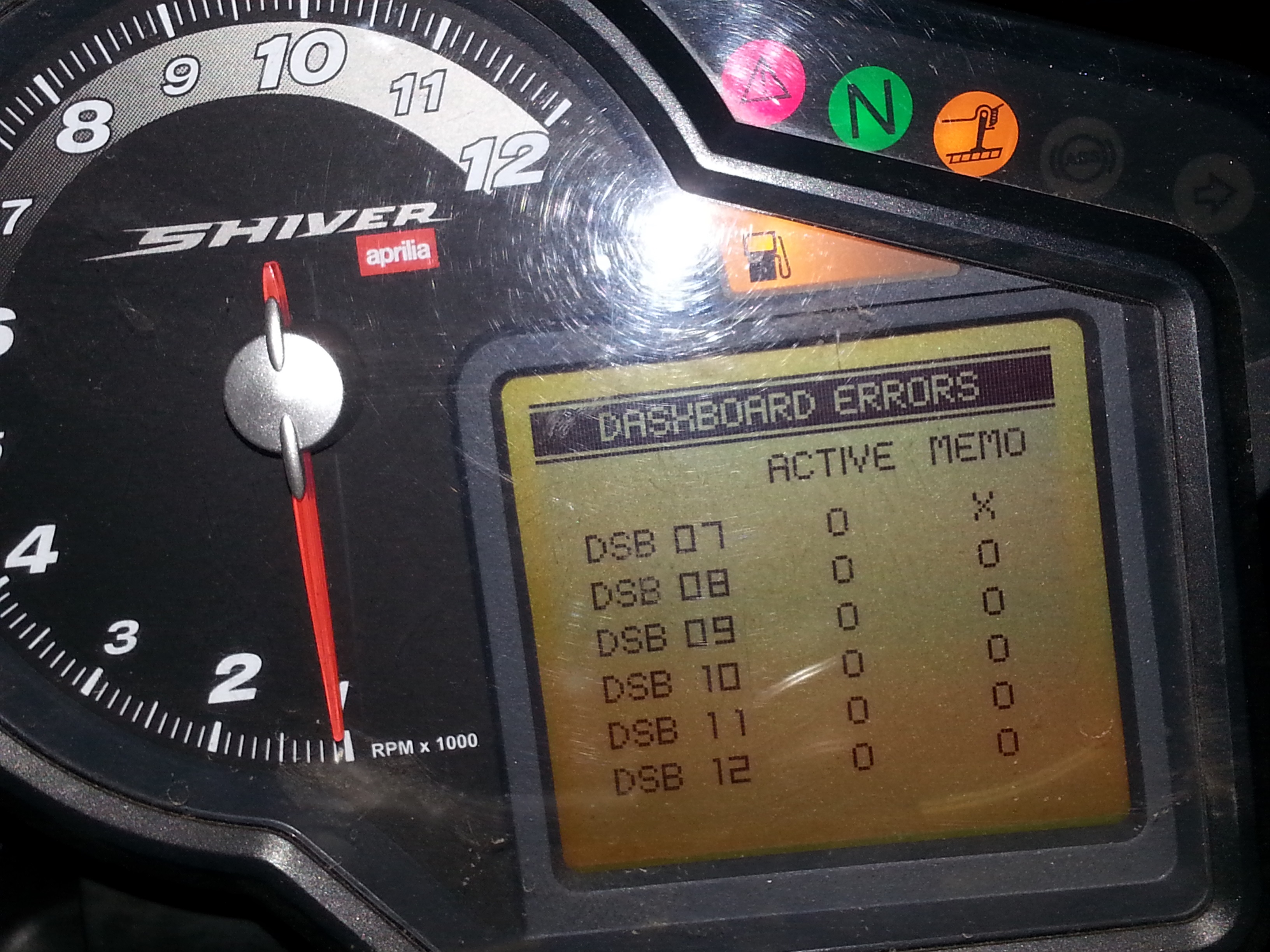

zviadi, я попробовал так сделать, надпись Service и лампа красный треугольник погасла. Радость моя была недолгой(( после прим. минуты работы на холостом ходу снова выдаёт Сервис, загорается треугольник и в Dashboard errors напротив DSB 07 в колонке memo появился Х.
Добавлено (02.05.2014, 23:44)
Цитата a1ma3 ()
DSB 07
DSB 07 - Oil pressure sensor
Error cause
An oil sensor failure is signalled when, with engine off, it is detected that the sensor circuit is open.
Troubleshooting
The test is performed only once when the key is set to ON. This error is signalled by the bulb icon, and
the general warning light turns on as well.
Неисправность датчика давления масла. У кого нить было такое? Как оно лечится?
Прикрепления: 2539651.jpg (1.74 Mb)
У меня тоже в памяти это висит уже год. Никакие красные треугольники не загорались. Езжу как ездил, внимания не обращаю, ибо ошибка неактивна.
У тебя она тоже неактивна. Может пока перезагружал приборку - скакнуло напряжение, моргнула лампа давления масла, а ты и не заметил...
Электроника - это такая вещь... она живет сама по себе. Это как искусственный интеллект, только очень примитивный. На автомобилях то же самое.
Не знаю, что посоветовать в таких случаях, кроме как везти на диагностику. Я не разбираюсь в алгоритмах работы ECU и CAN-шины мотоциклов. Мне вообще кажется, что разработчики таких девайсов сами нихуя не шарят в своих разработках. Налепили их по одному принципу - и компонуют в узлы под каждое конкретное изделие. Вот они и глючат. И всегда будут глючить - такова их природа. В мире нет ни одного неглючащего домашнего компьютера - здесь точно такая же ситуация. Чем сложнее ПО - тем больше в нем заложено этих глюков.
Надо с этим смириться или продавать.
